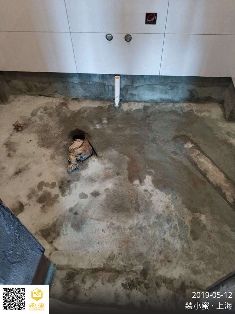

施工进度正常,需要继续保持。厨房间墙面瓷砖铺贴施工中,卫生间墙砖铺贴完成,地面防水层施工中。
1、卫生间地面排水管道根部四周防水层未上翻处理,需要进行补刷;2、卫生间淋浴房挡水条及门槛石安装要求已告知施工队;3、卫生间等顶面孔洞未封堵,需要采用发泡胶或者水泥砂浆进行封堵;4、复检水电验收问题未整改完成;5、卫生间闭水试验24小时以上至留下查看,如无渗漏判定为合格。以上问题已告知施工队,需要共同督促施工队进行整改。

开槽部位修补施工符合要求
外露的拆除面已修补并且平整
地面防水层涂膜质量符合要求
