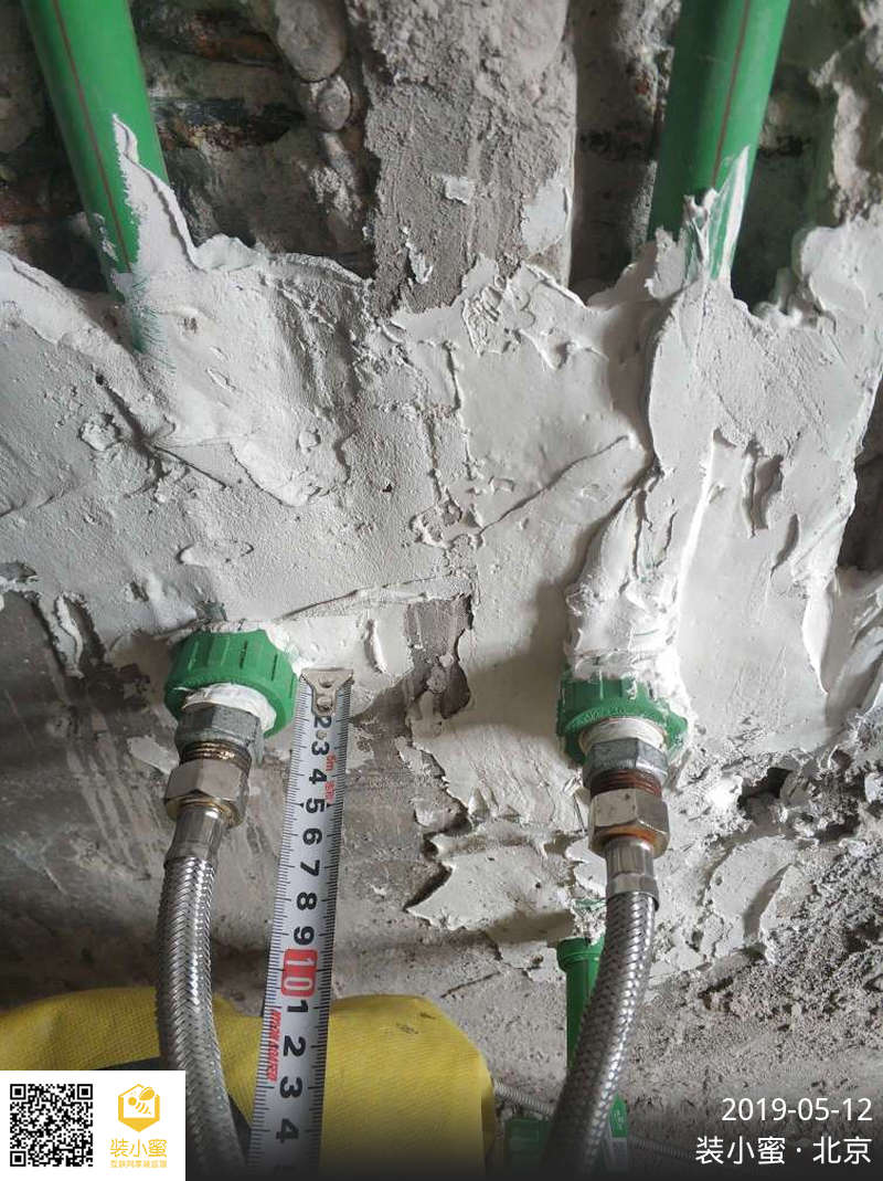

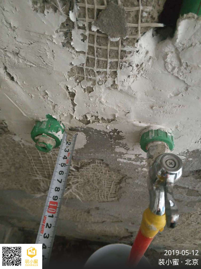

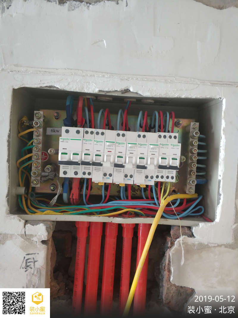

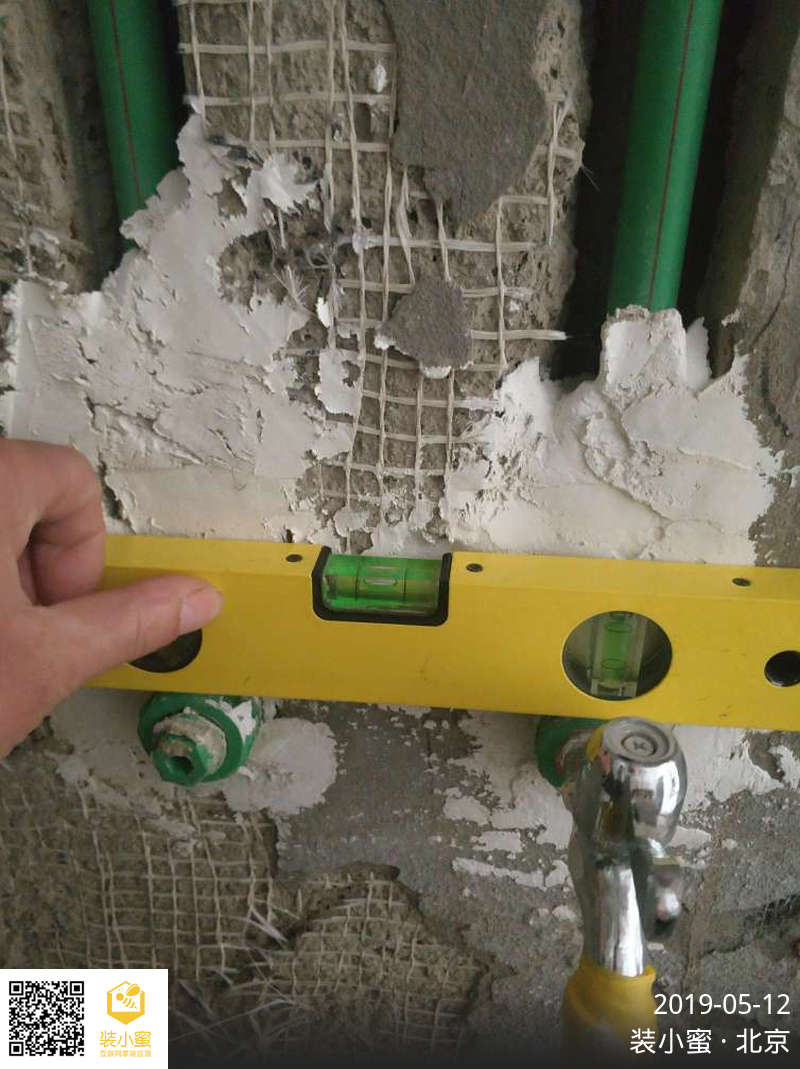

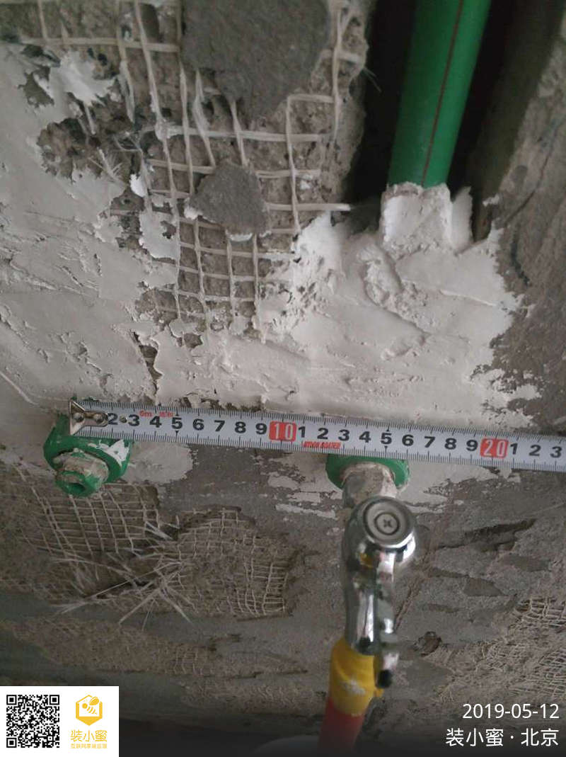

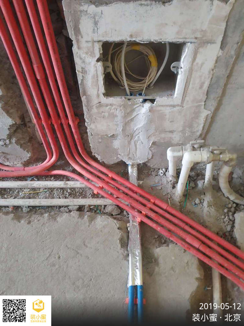

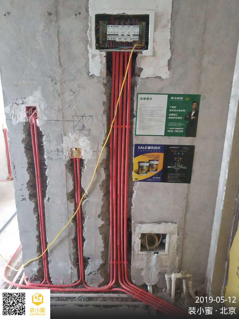

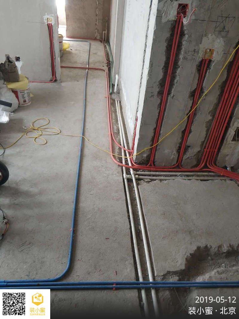

1.检查伟星水管厂家打压测试完毕合格,质保卡书已交给客户手中,请客户保存好。

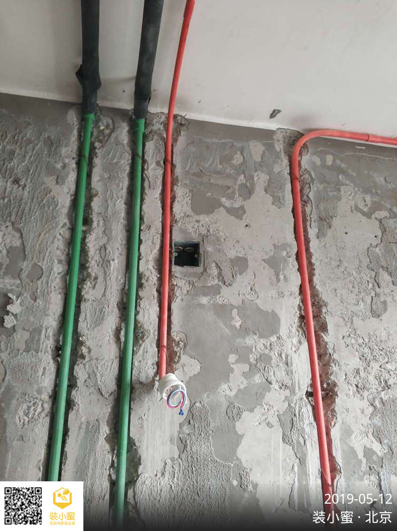

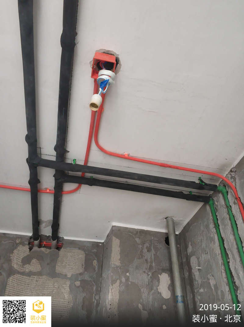

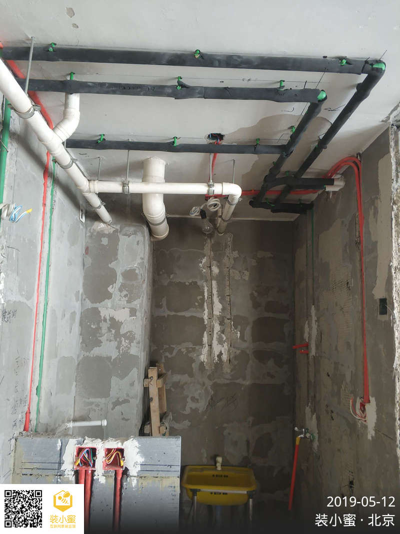

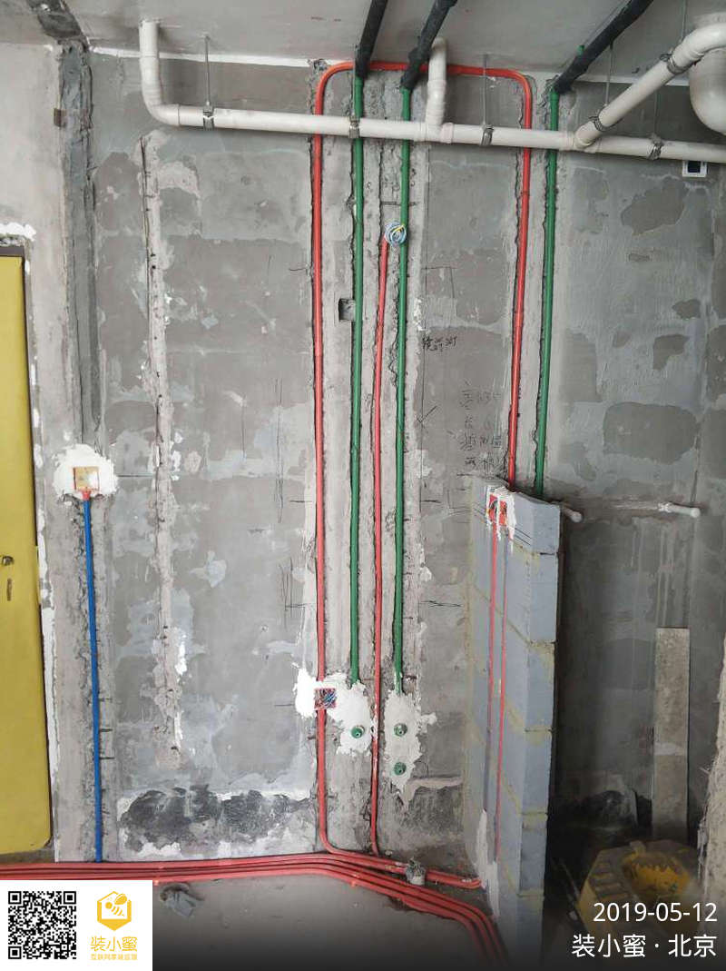

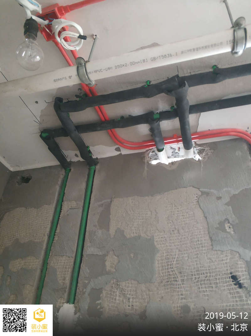

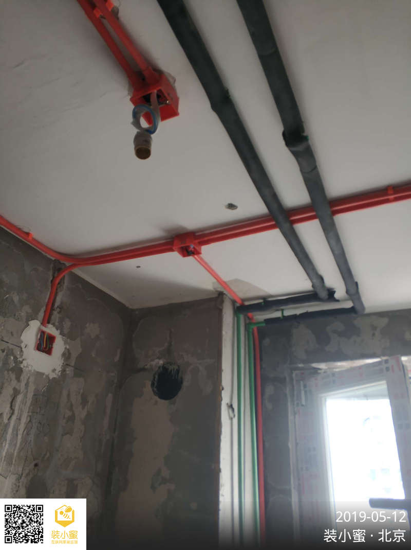

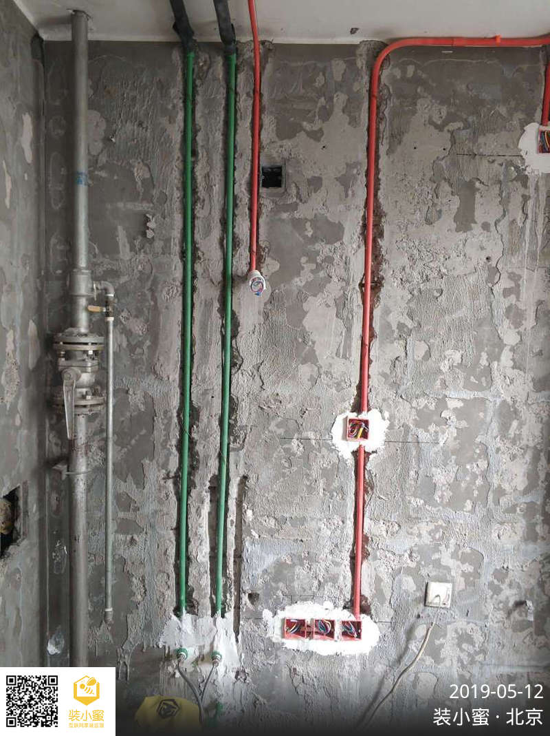

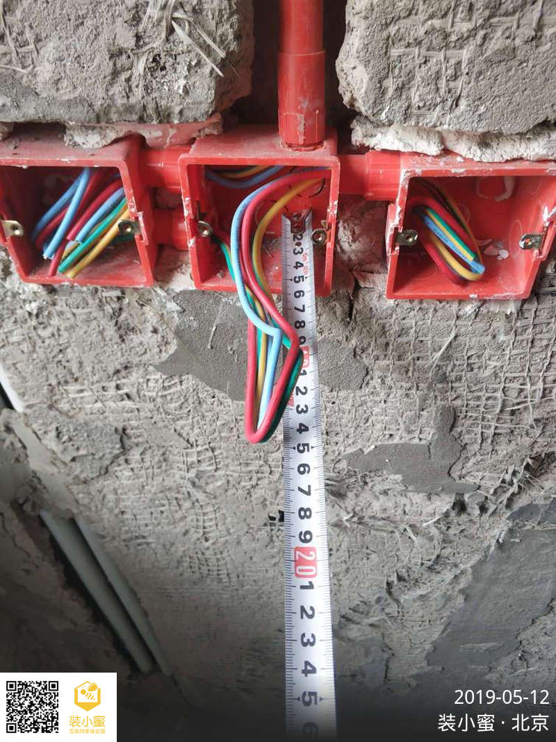

2.检查水电走向横平竖直,强弱电线间距30公分,强弱电线交叉包锡箔纸做信号屏蔽处理符合要求。

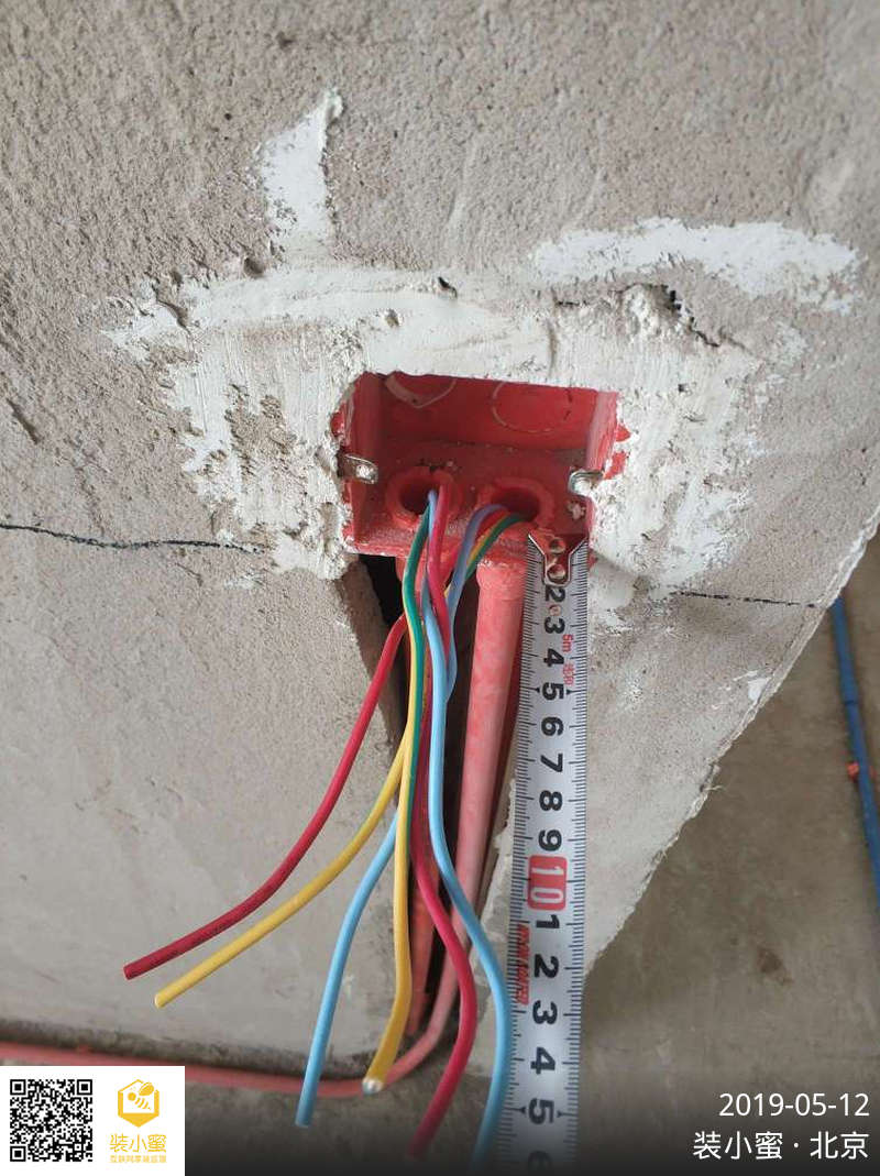

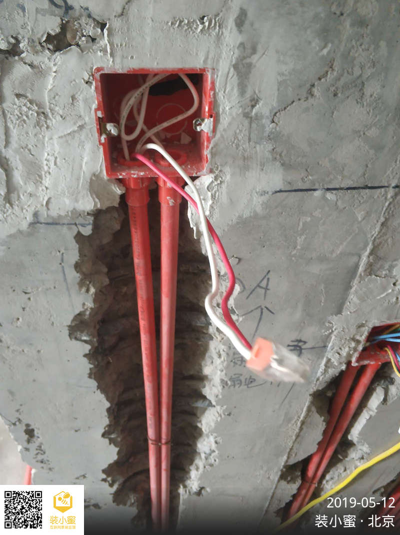

3.检查主卧室壁灯线没有套阻燃黄腊管软管,现场已告知电工师傅处理。

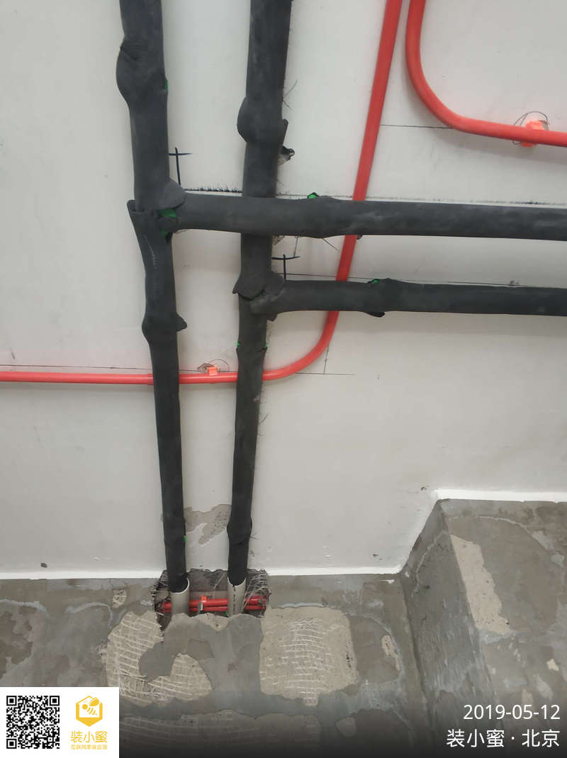

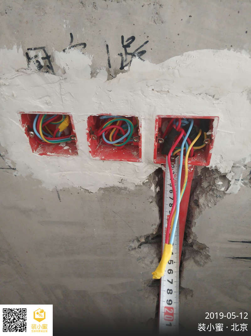

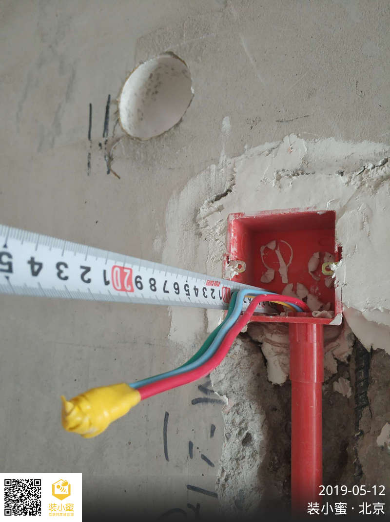

4.检查主卧室空调电源插座安装不合理,现场已告知客户和电工师傅整改处理。
后续施工中注意施工安全。
——来自装小蜜监理 余江
符合标准:11项
导线与断路器匹配符合要求
