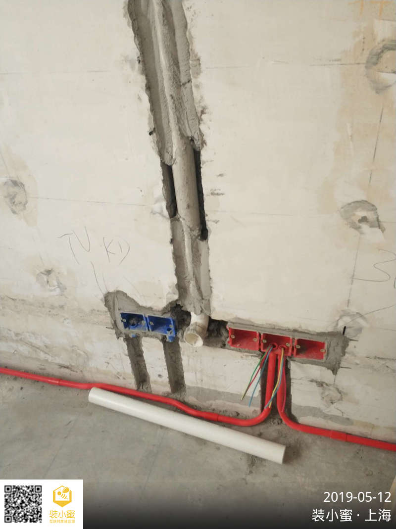

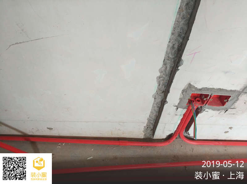

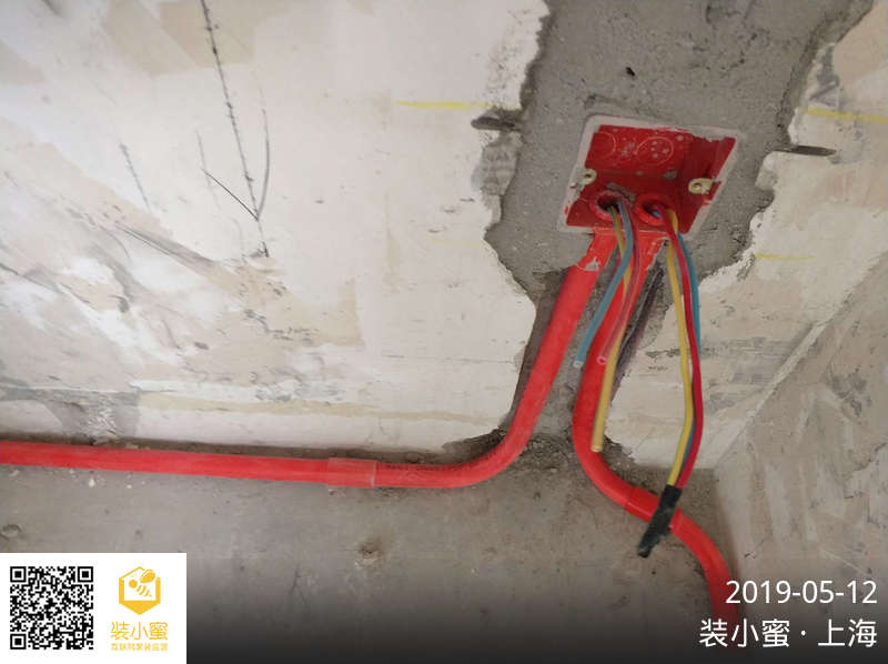

水电巡查

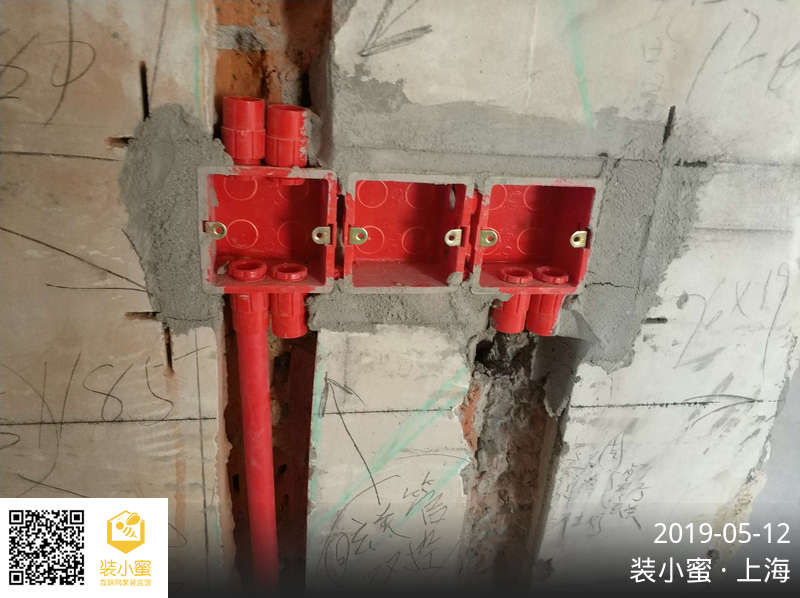

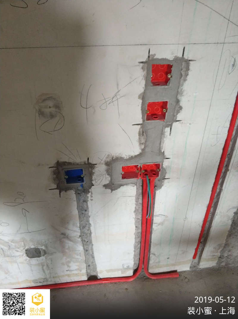

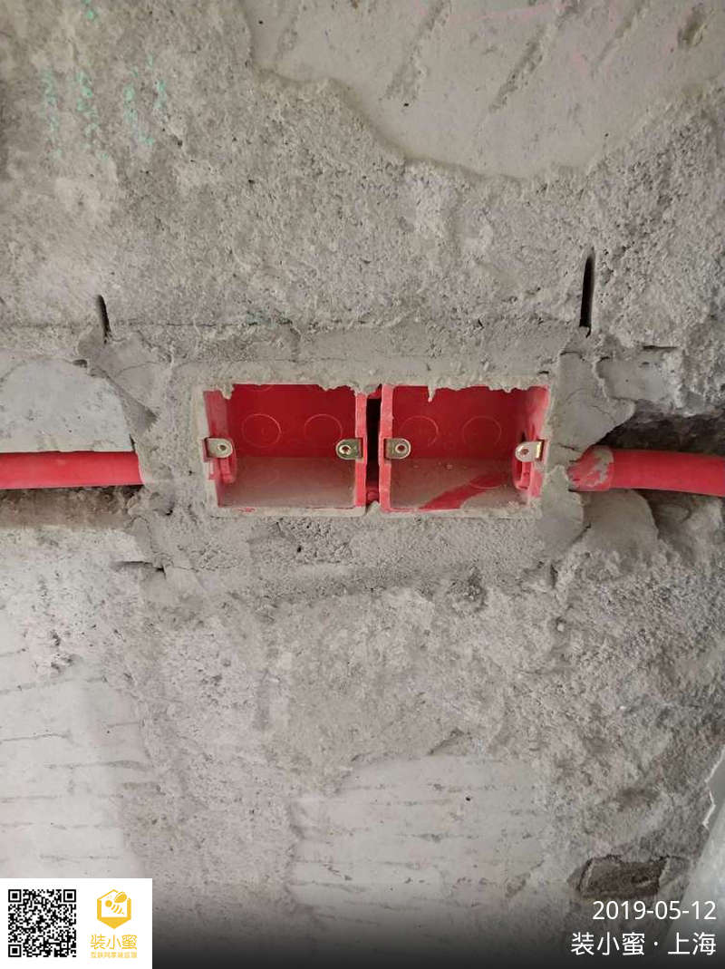

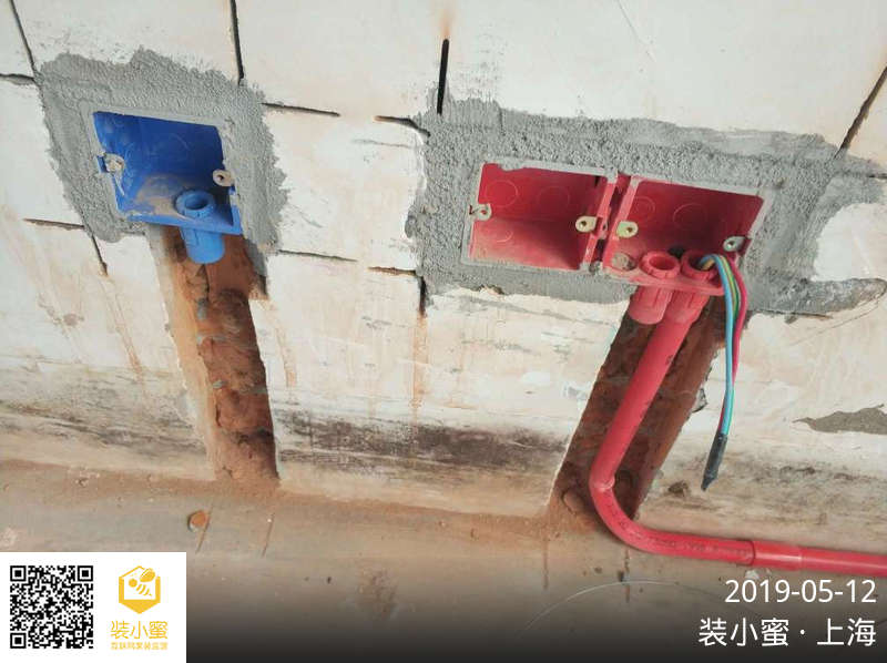

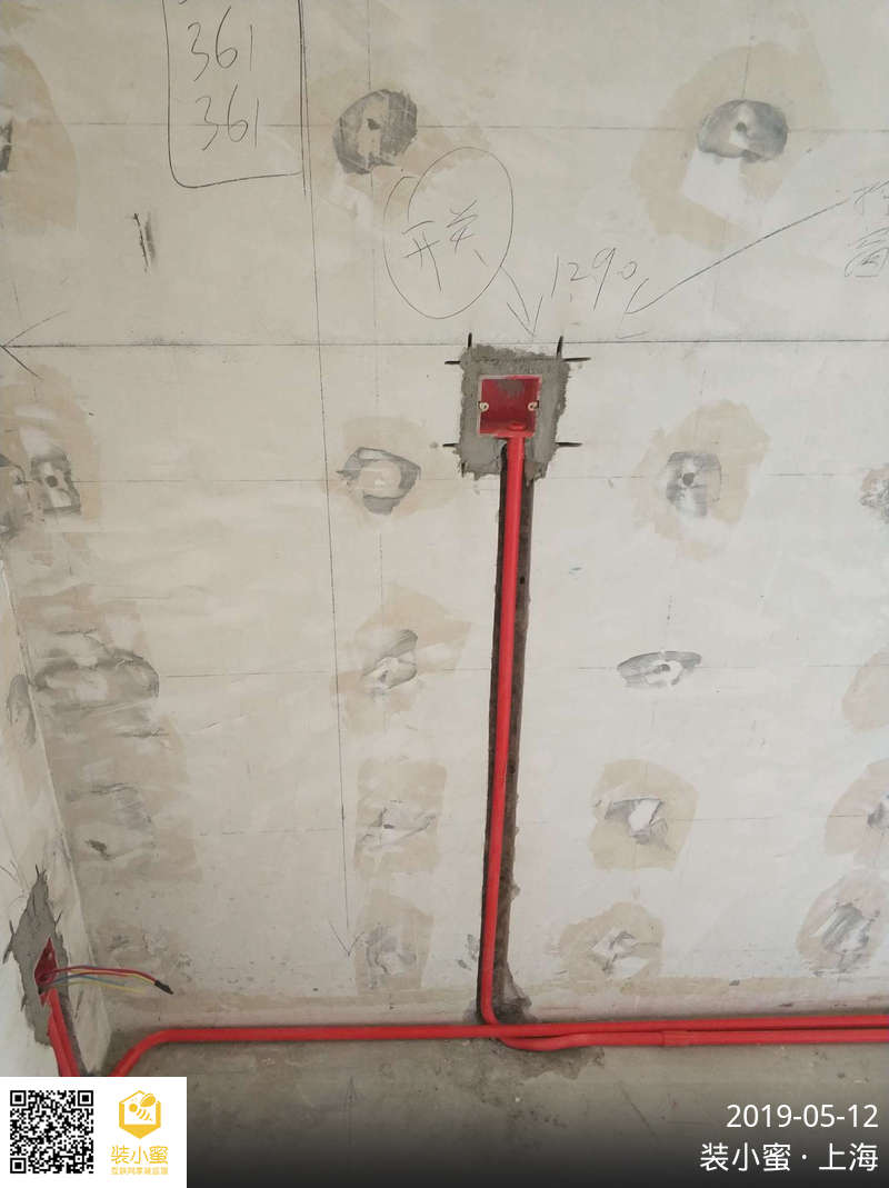

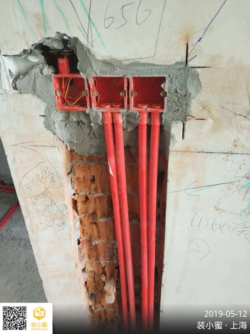

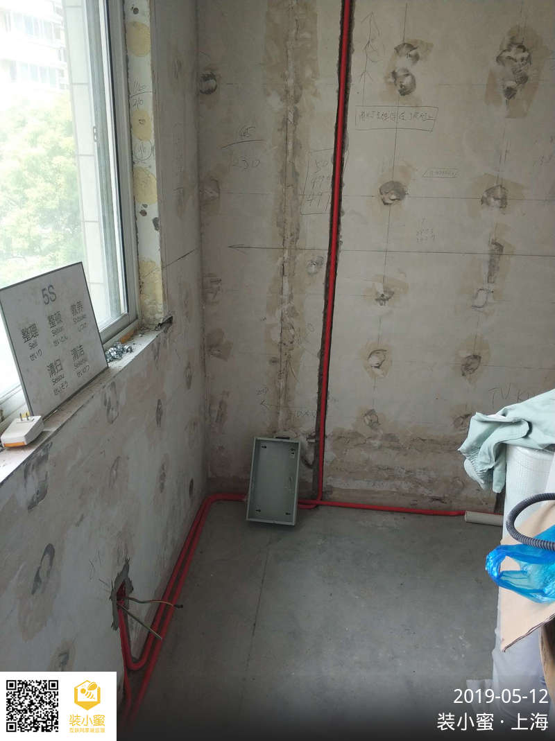

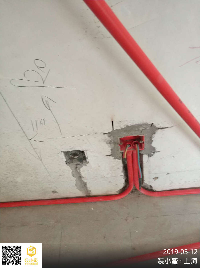

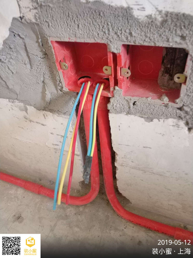

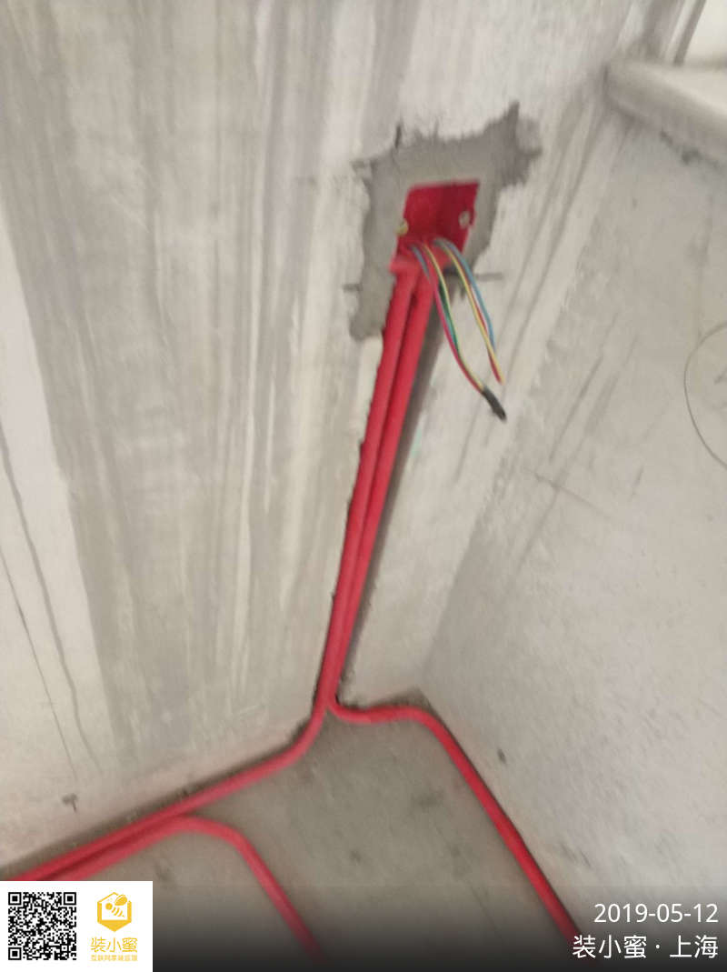

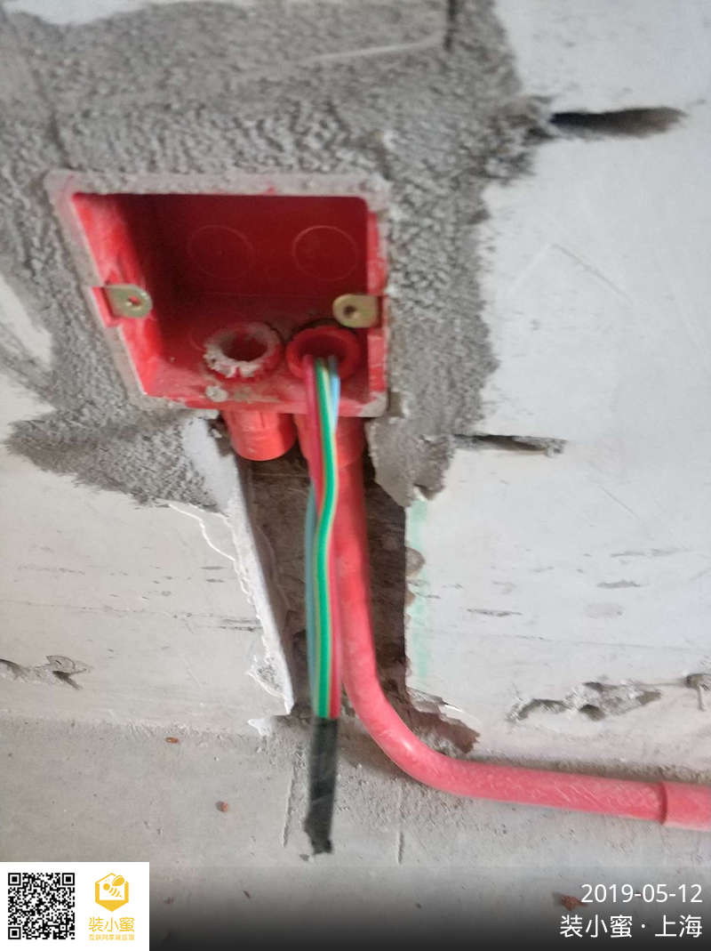

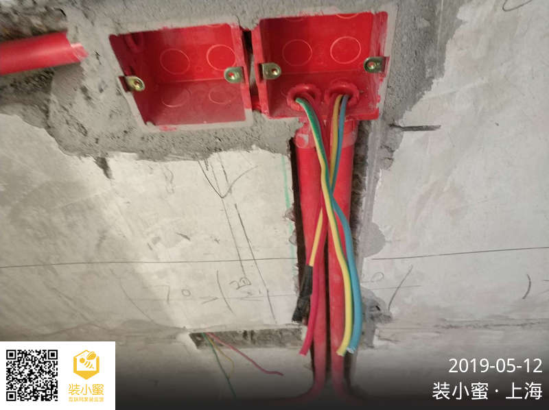

现场人员有客户。经检查线管排放有序。线管与线盒以用锁扣固定,线盒内电线预留长度符合施工要求。强弱底盒间距10公分以上。线盒固定水平方正,相邻线合间距一致。
注意事项:
1、强弱线管交叉屏蔽需大于30公分,弱电箱内插座线需穿黄腊管。
2、水管安装必须平直,转角部位20公分内需做好固定,固定间距不得大于80公分。水管打压8公斤,压力下降不大于0.3公斤,稳压半小时后表针不下降为合格
水电巡查
注意事项:

水平标准线已弹,水平检测正确
