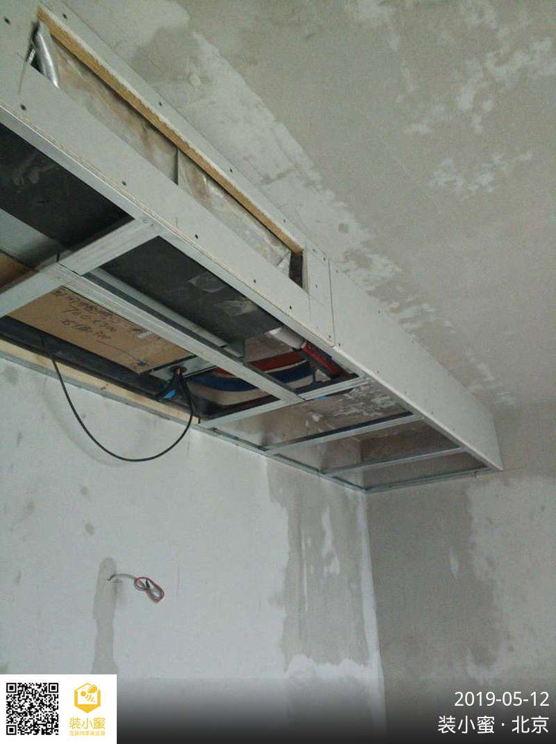

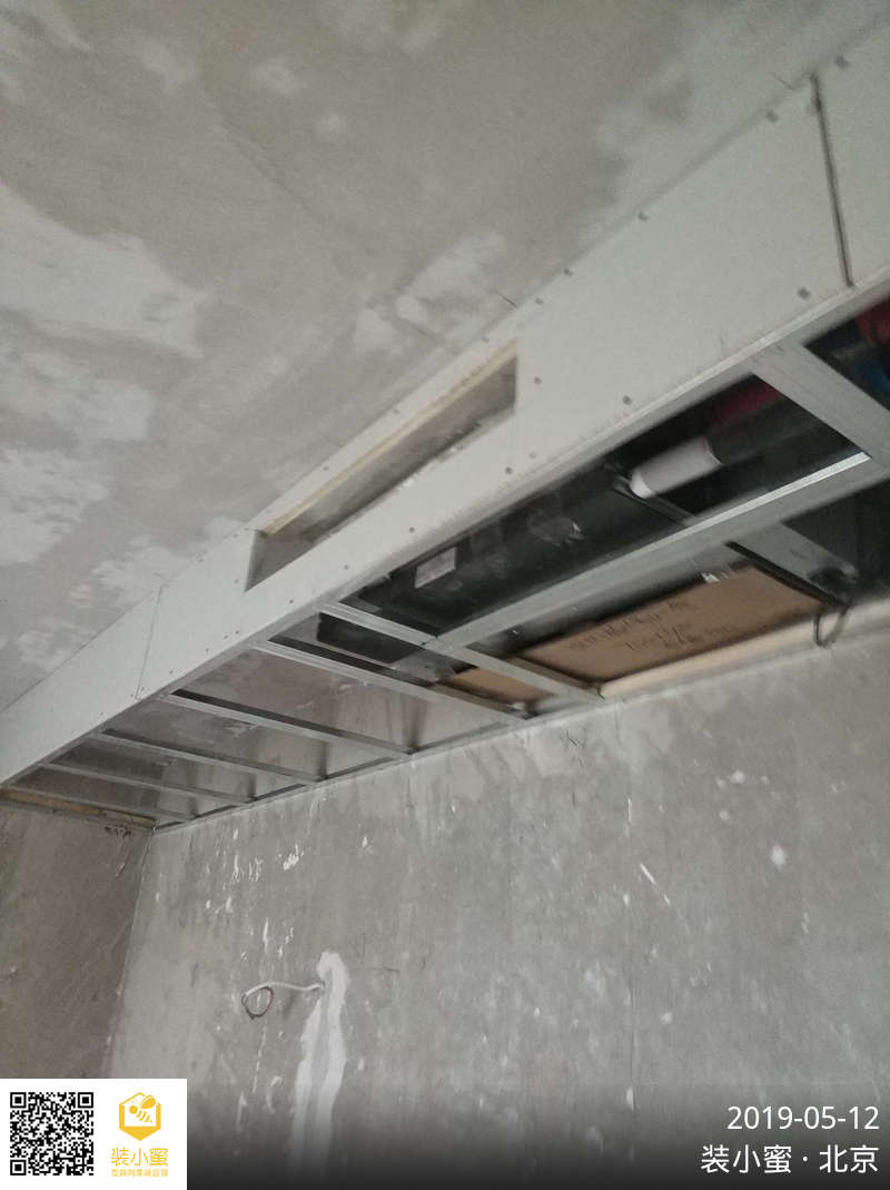

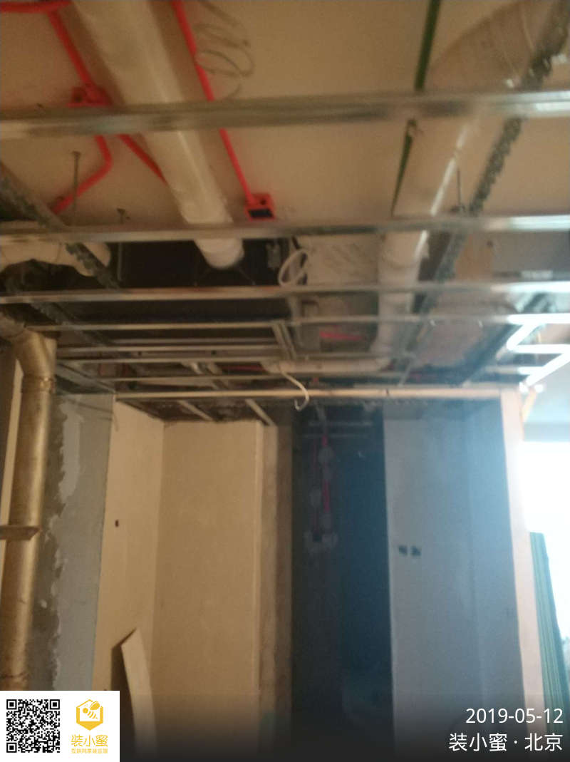

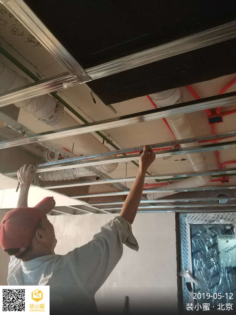

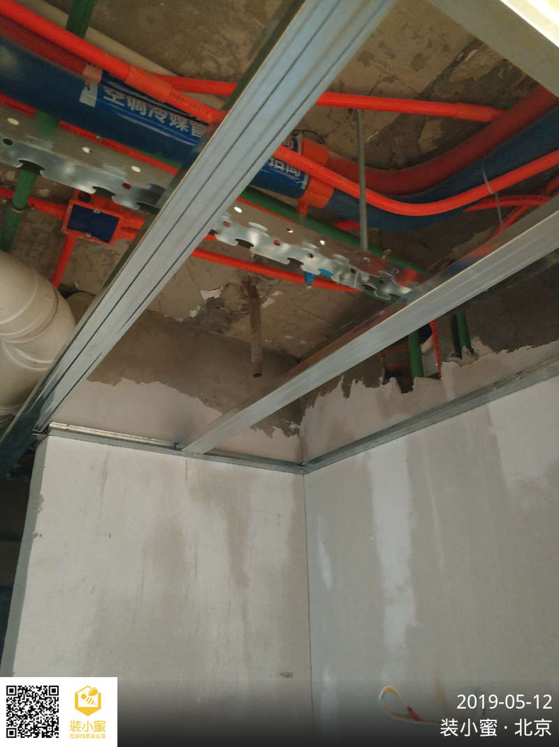

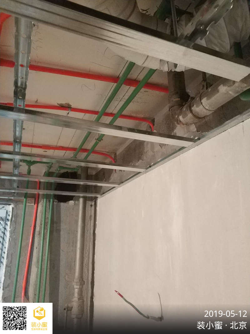

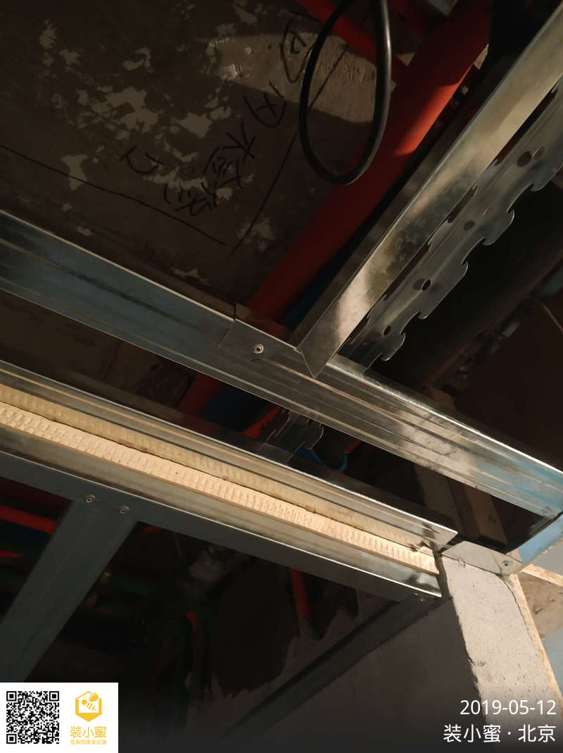

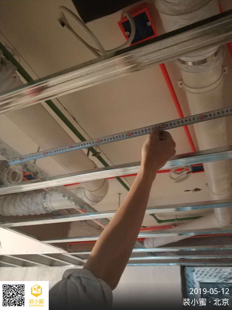

现场吊顶龙骨安装完毕
1.现场使用木龙骨未刷防火涂料

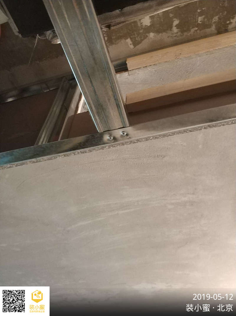

2.边龙骨连接未使用铆钉连接
3.边龙骨与原墙未使用金属胀栓加固
下次工作为石膏板封板,在下次上门期间,如有问题请及时联系我。

吊杆与主龙骨固定符合要求
主次龙骨质量符合要求
主龙骨安装固定施工符合要求
次龙骨安装固定施工符合要求
龙骨架固定牢固,间距符合要求
