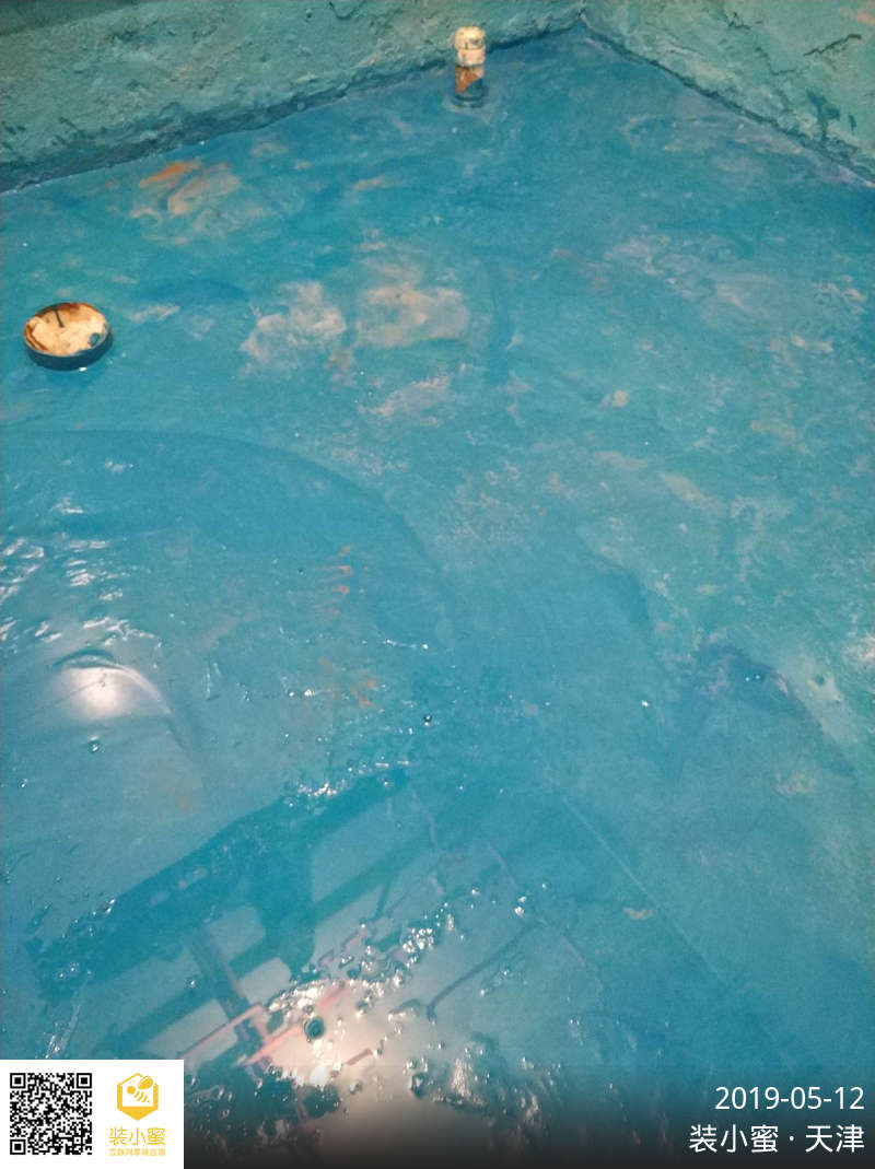

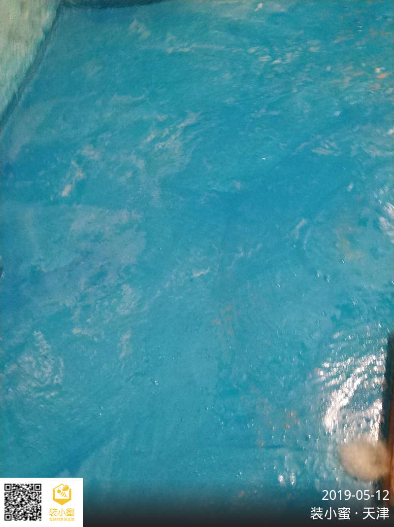

卫生间 地面 防水 已 做好 ,闭水 时间 48 小时 。
① 因 楼下 未 开放 , 未能 得到 闭 水 实验 , 目测 结果 。

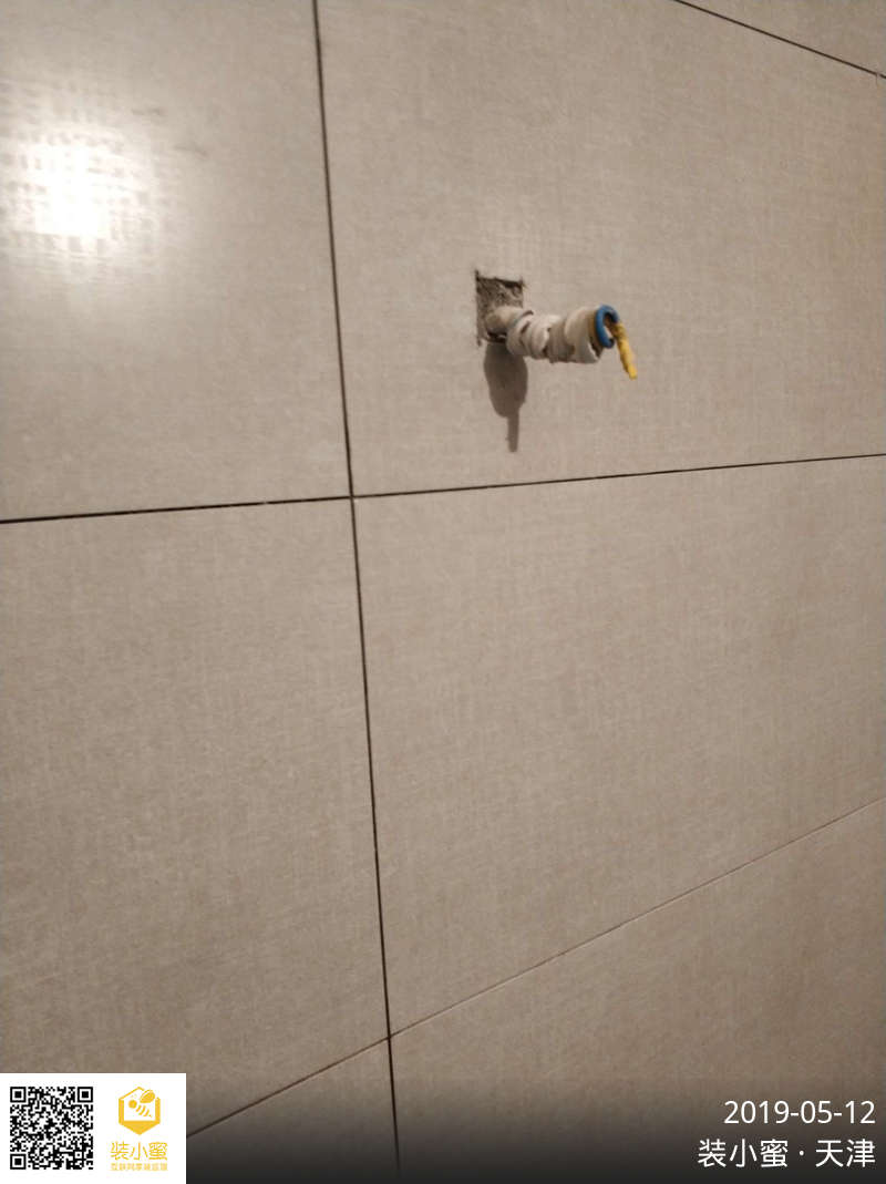

② 部分 管道 未 伸出 地面 ,需要 接高。
③ 管道 根部 未 做 加强 防水 , 需要 加强 。

管根部位加强防水
管根部位加强防水

地面防水层涂膜质量符合要求
