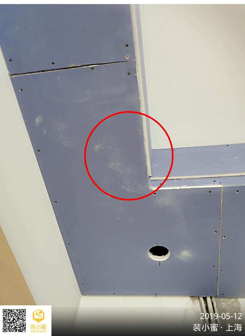

卫生间石膏板吊顶。有破损不完整
石膏板吊顶多处螺钉固定间距偏大

卫生间石膏板吊顶。有破损不完整后期会裂缝建议更换处理
石膏板吊顶多处螺钉固定间距偏大建议増加螺钉固定处理

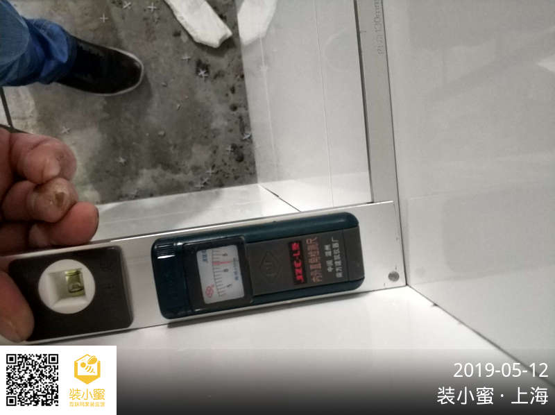

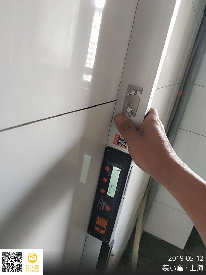

已贴墙砖垂直度符合要求
阴阳角方正偏差符合要求
阳角处拼接施工符合要求
(在施工)转角处使用石膏板整板安装
