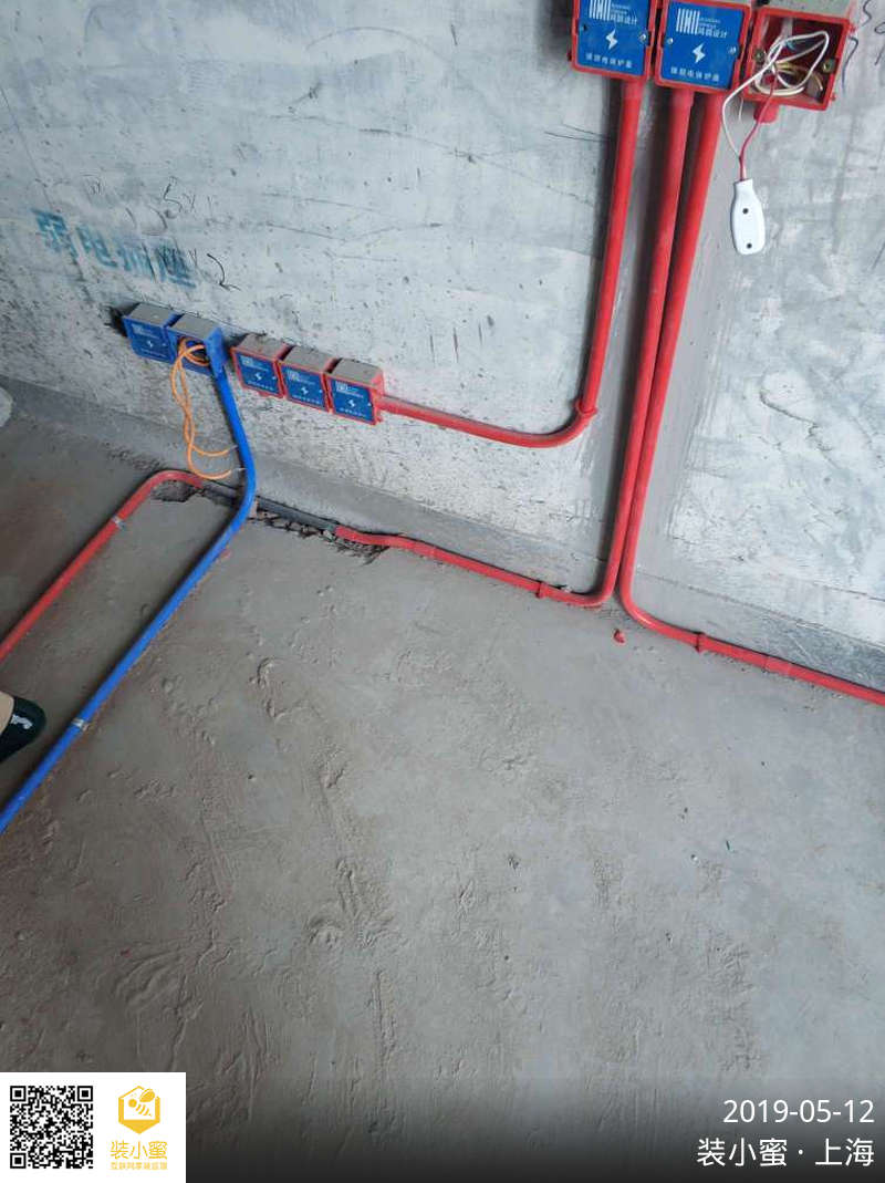

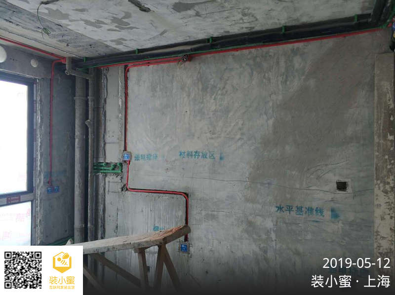

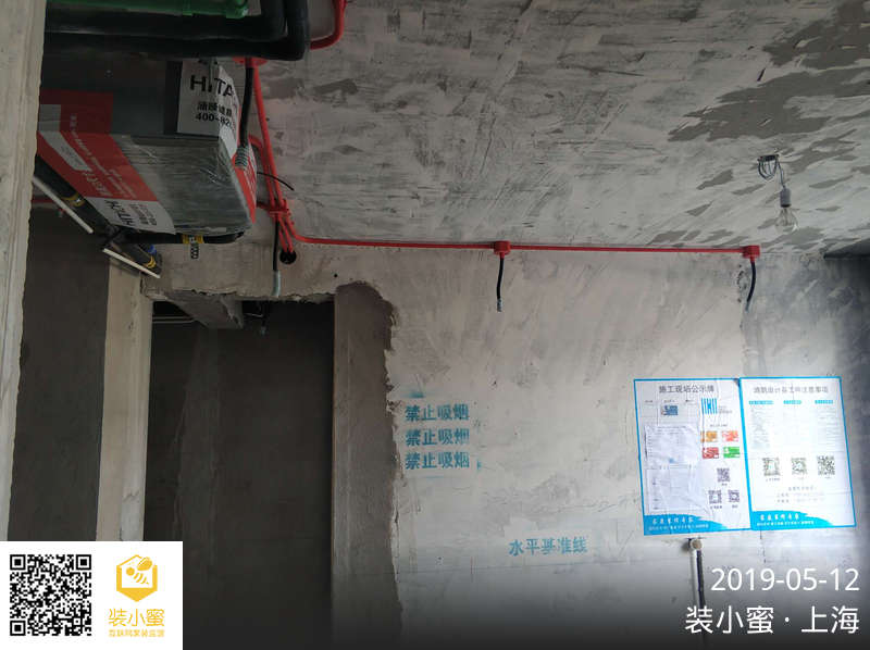

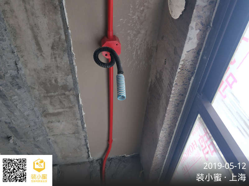

1、部分软管阻燃性能差,需调整

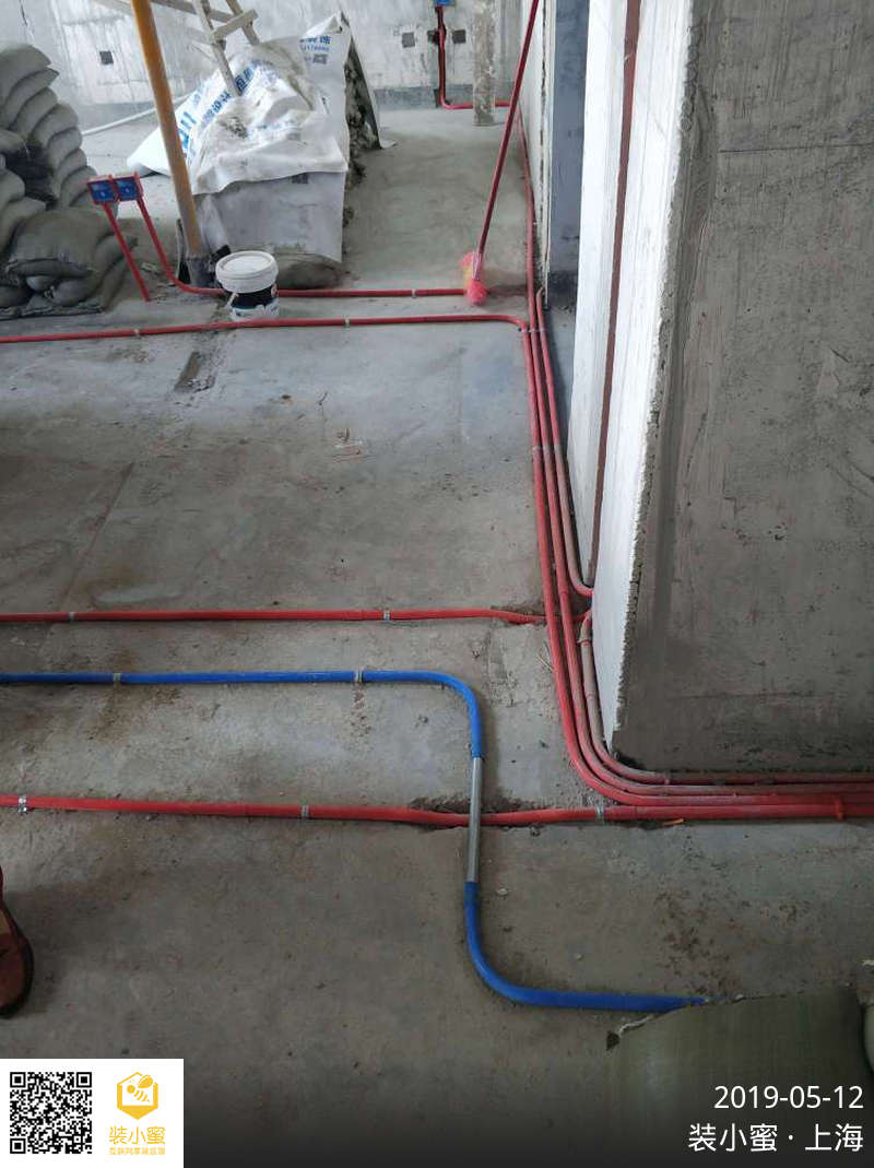

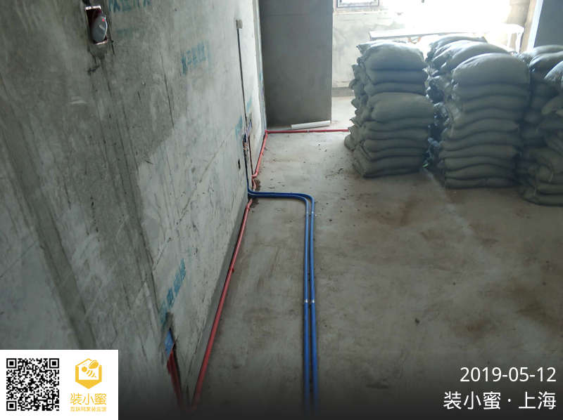

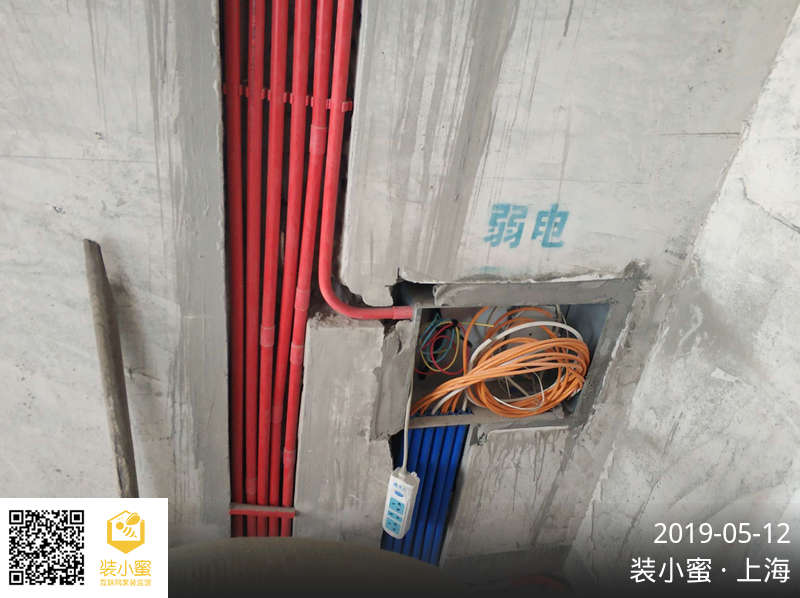

2、部分强弱电交叉需加强
3、部分管线穿入超出要求及不同回路穿同一管线
4、部分控制开关与线径不匹配,需调整
5、部分控制开关线接入有铜芯裸露,需要调整

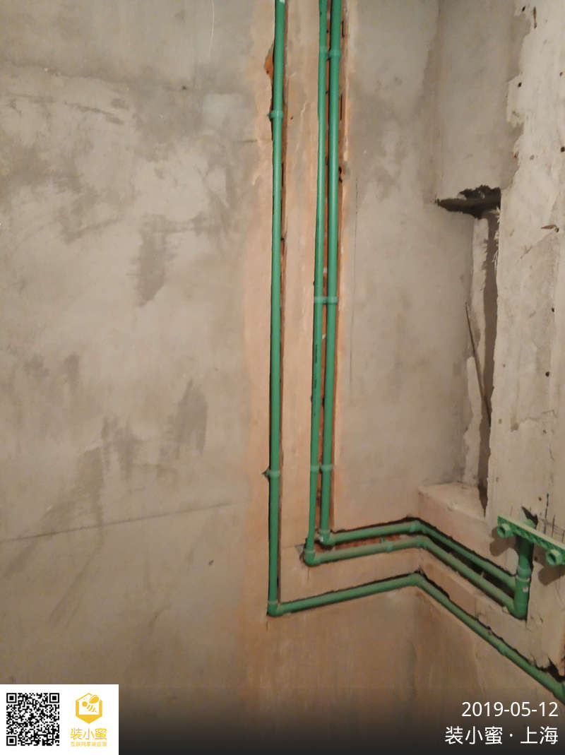

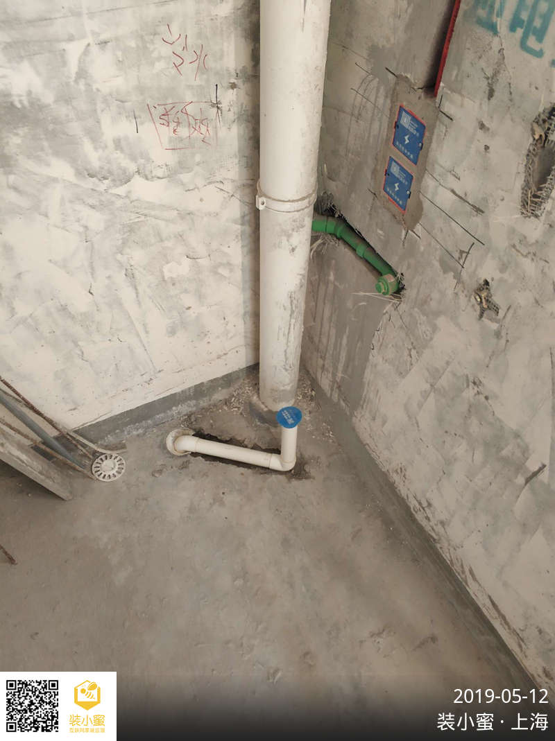

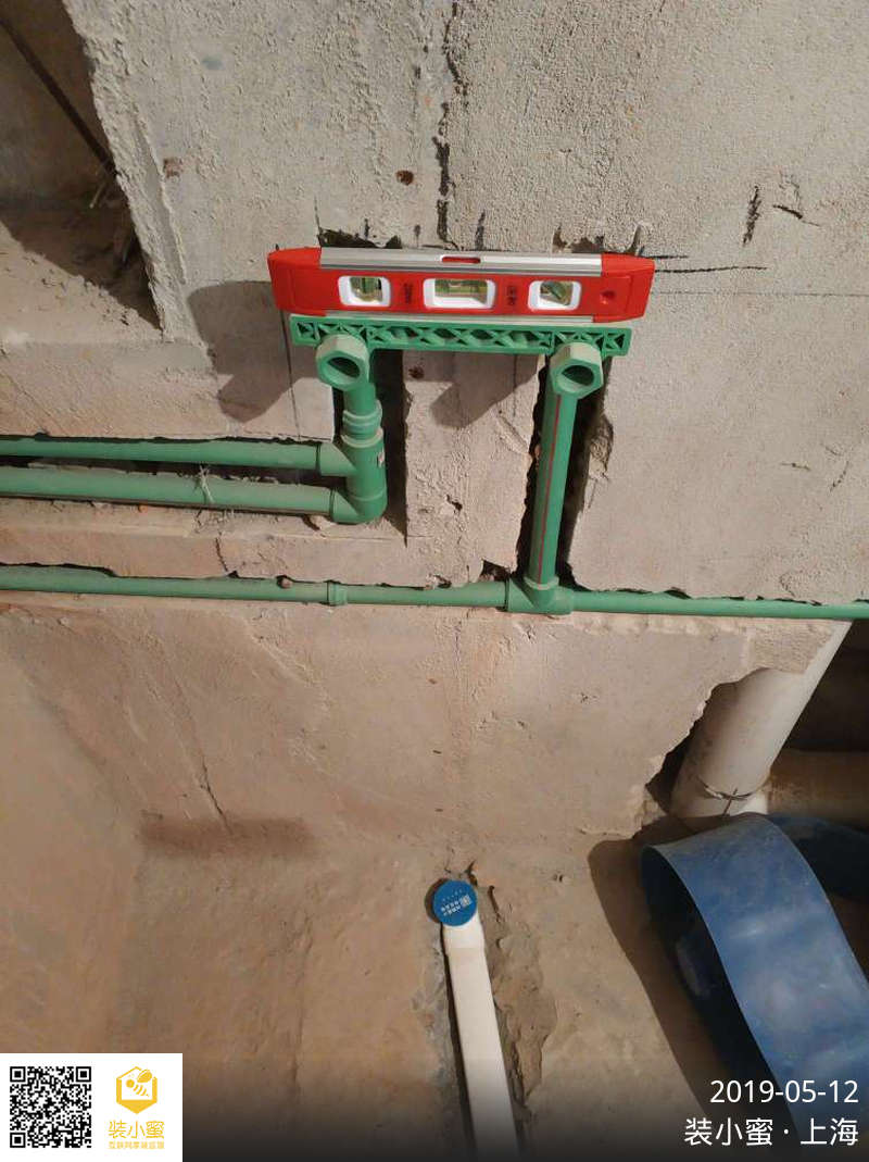

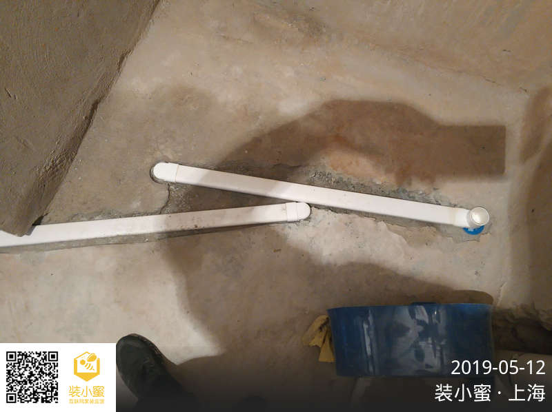

6、卫生间新排水管反坡度及开槽未刷防水管套管处有渗漏隐患,需要加强
