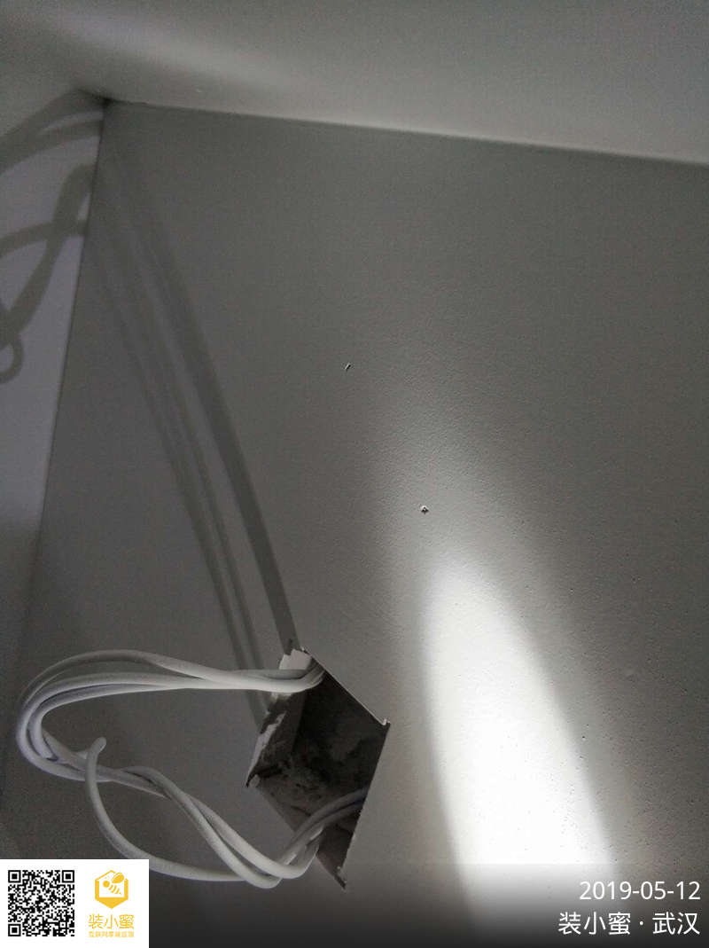

1.厨房墙砖空鼓处,底下两层未整改,上面已整改处理。卫生间,地漏边条空鼓,未处理。电视墙,底下不平整,未处理。卧室一,门边,线未套管处理。

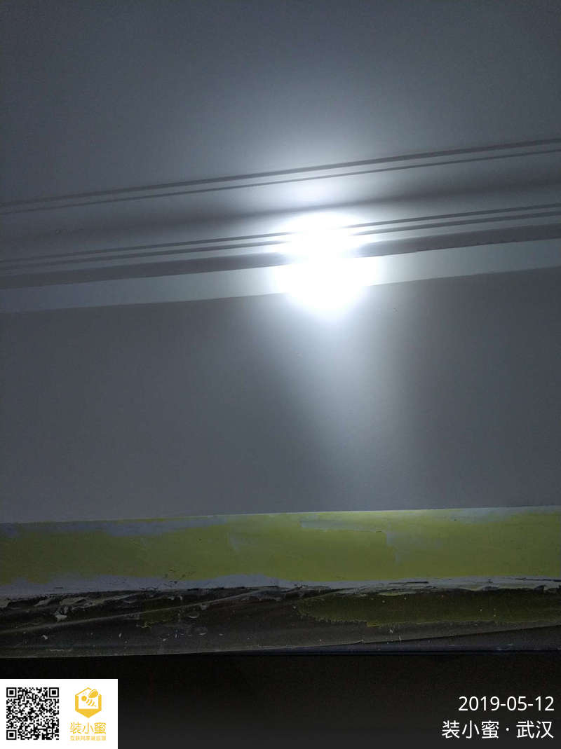

2.卧室一,书桌底下,墙面腻子毛糙,需处理。墙面已打磨,需涂刷一遍底漆后用普通腻子修补,打磨,补刷底漆,打磨,涂刷面漆。

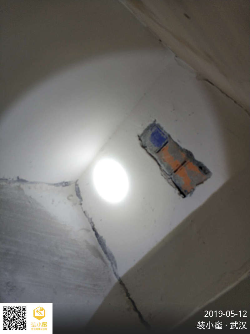

3.混水漆检查,透底,裂缝,破损,缝隙未封堵严实,漆面毛糙不顺滑,需加强处理。
4.现场需整理卫生间,垃圾需清理。墙面砖,水电标示带需张贴。
以上问题,需客户与施工方沟通处理。

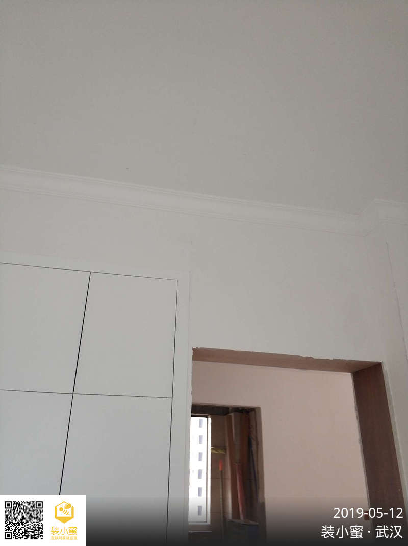

漆膜饱满,刷纹通顺,手感光滑
细节与线条处理符合要求

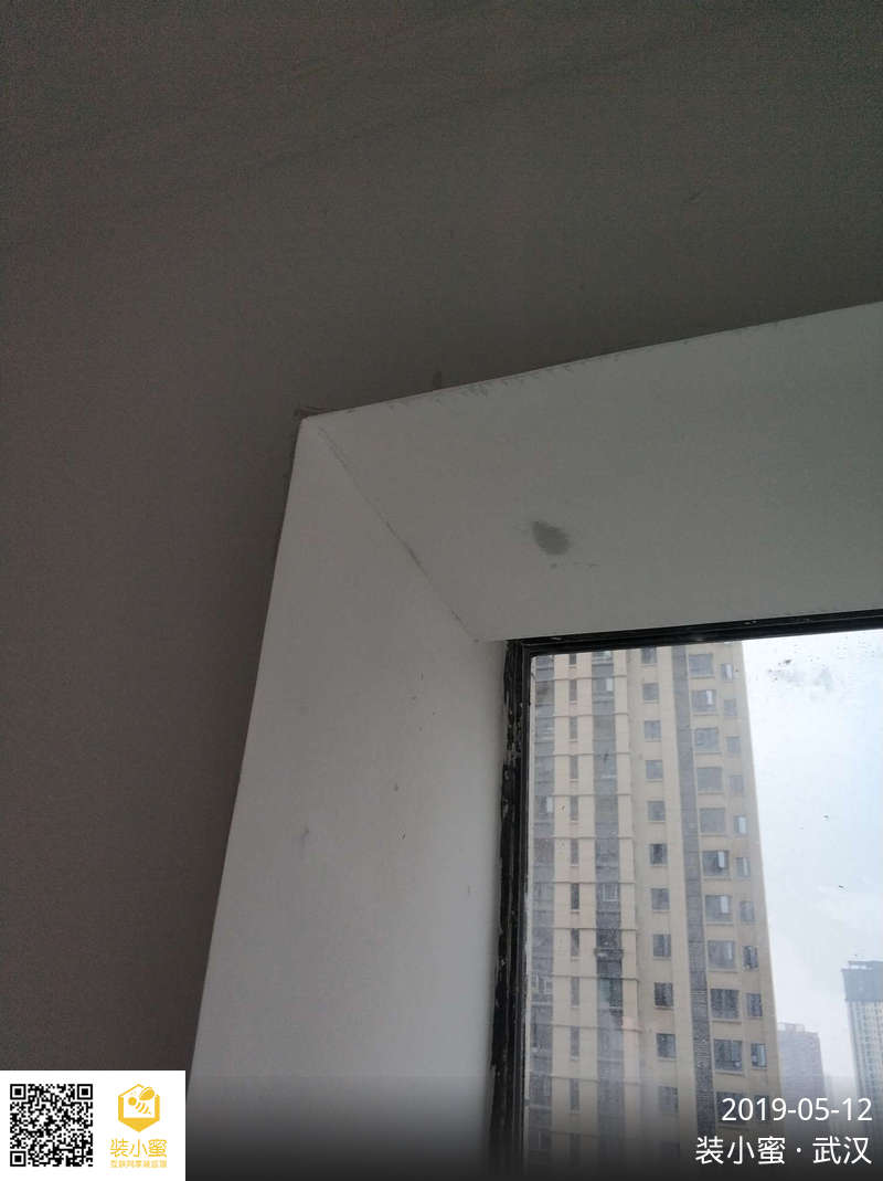

经内部观察,外墙面无渗漏现象
经内部观察,外墙面无渗漏现象

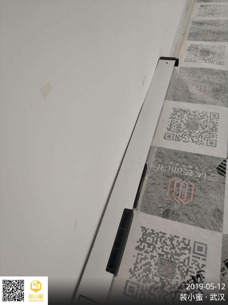

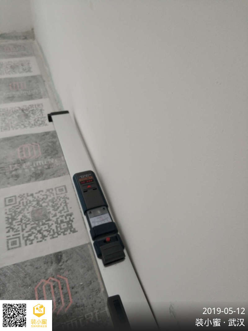

墙顶面打磨后基层平整度符合要求
阴阳角平直度符合要求
