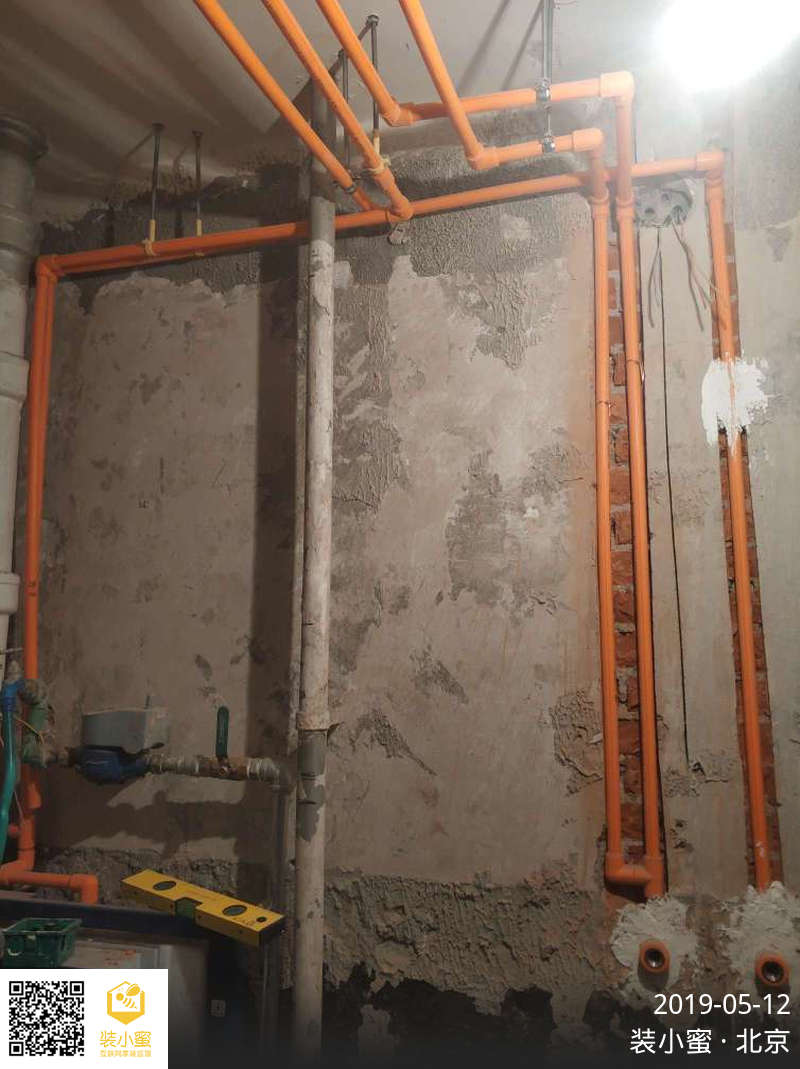

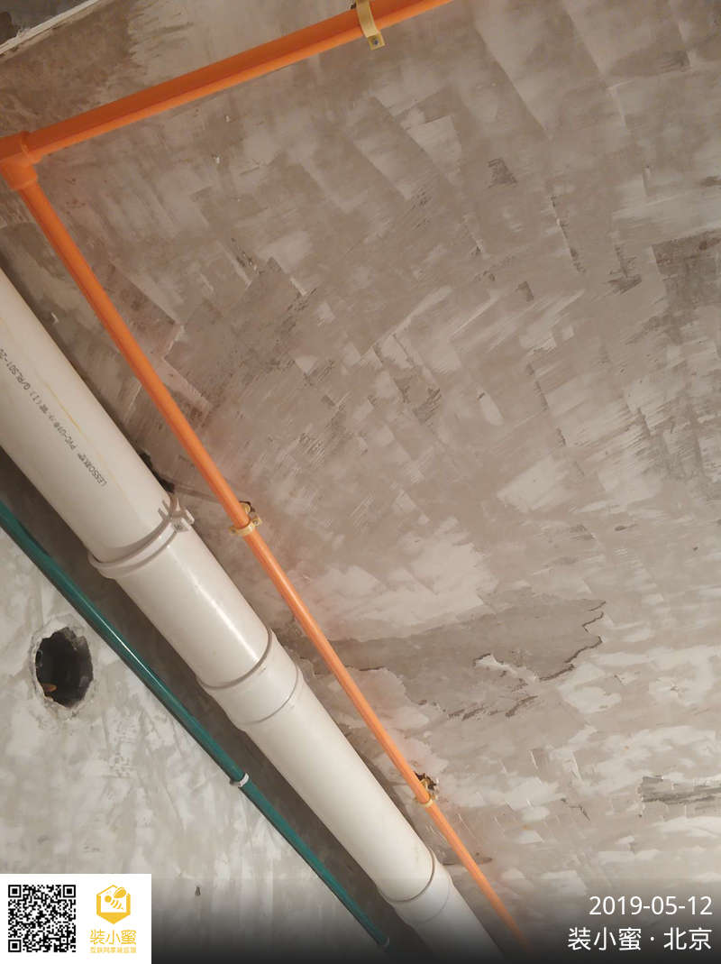

1.检查卫生间地漏和洗手盆下水管安装不规范,使用90度弯头后期用水不畅通,现场告知电工师傅整改。

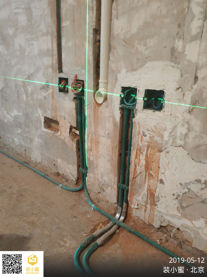

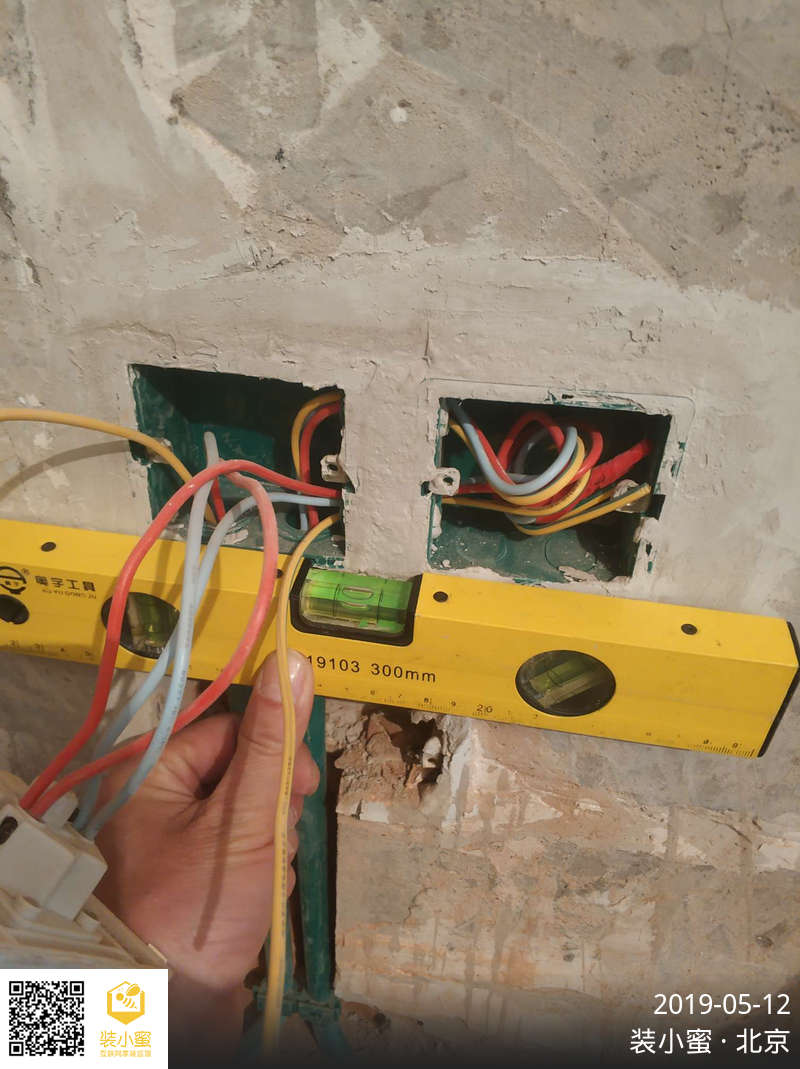

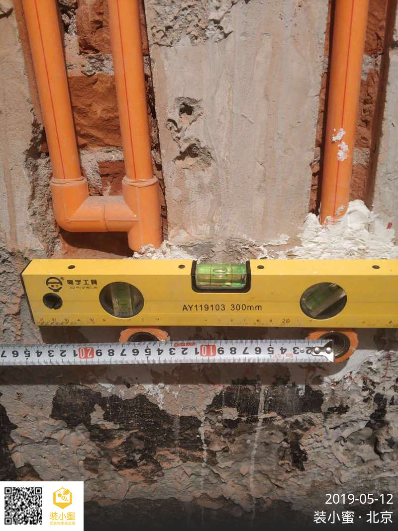

2.用水平仪检查开关面板安装不水平,现场告知客户和电工师傅需要整改。

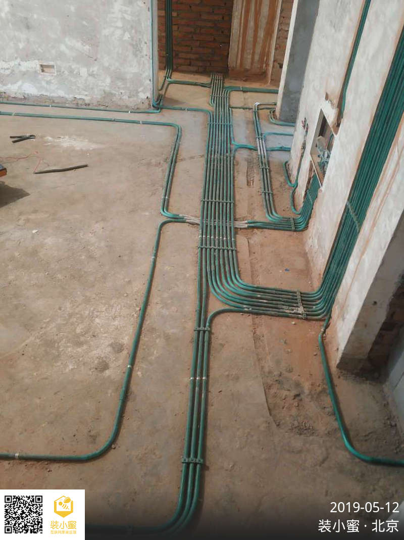

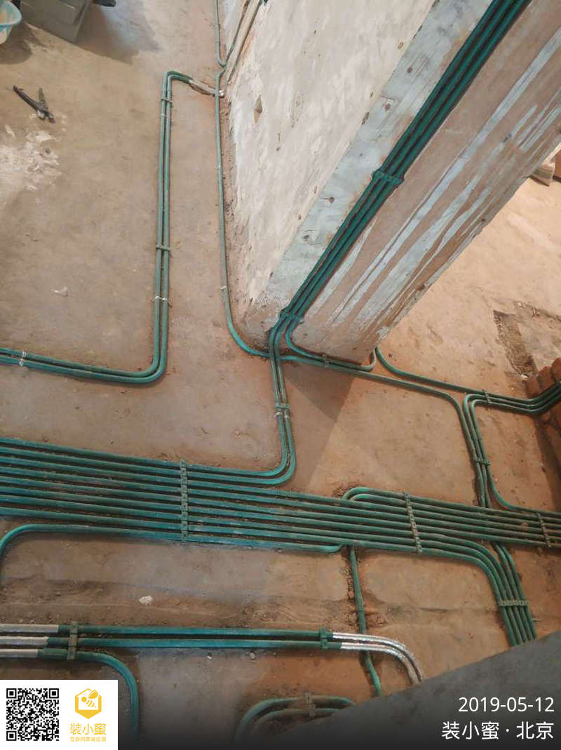

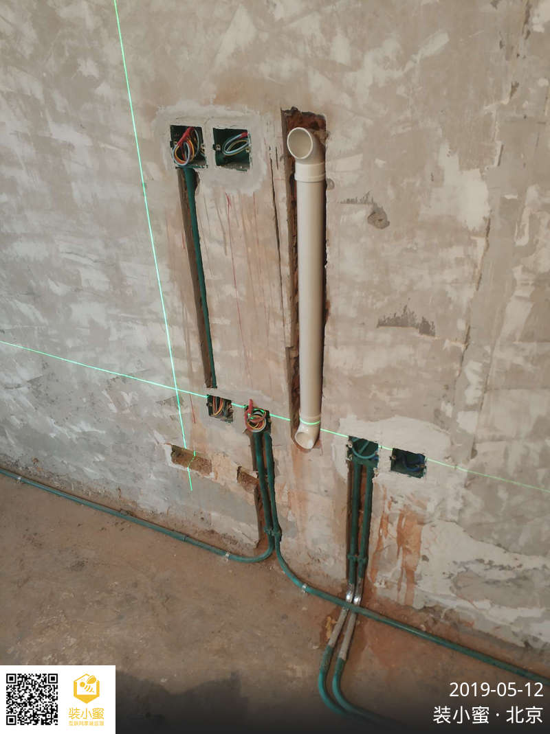

3.检查电线布管横平竖直,强弱间距和交叉已包扎锡箔纸做屏蔽处理符合要求。

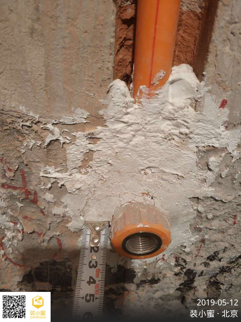

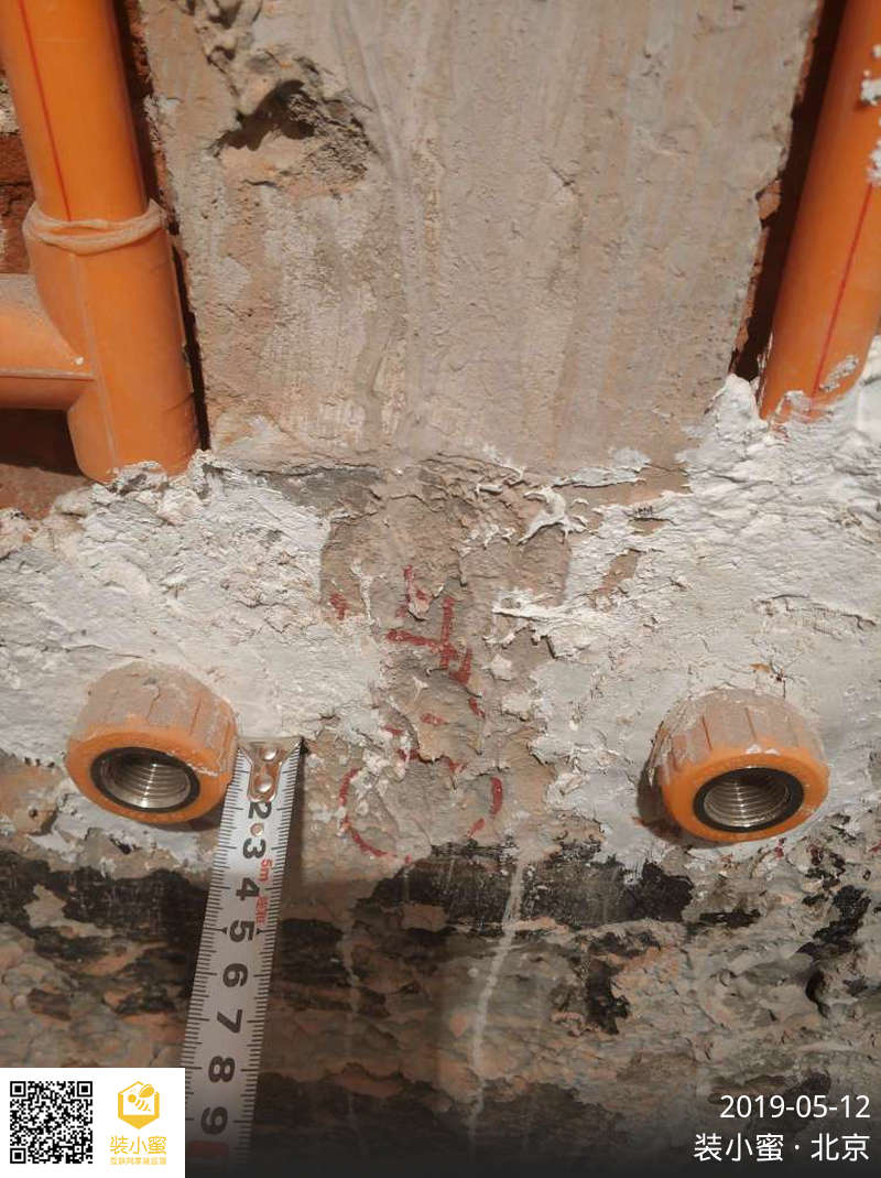

4.检查水管没有打压测试,已告知客户、工长和电工师傅,工长后期会约伟星厂家上门打压测试。

多管并管,已采用Y型三通连接

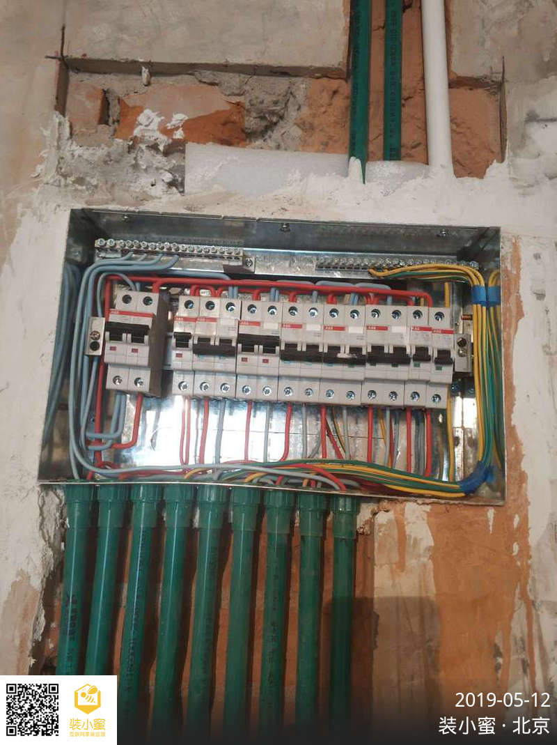

导线与断路器匹配符合要求
循环热水管安装符合要求
