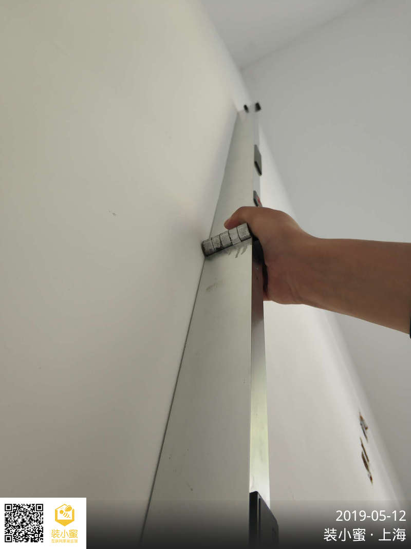

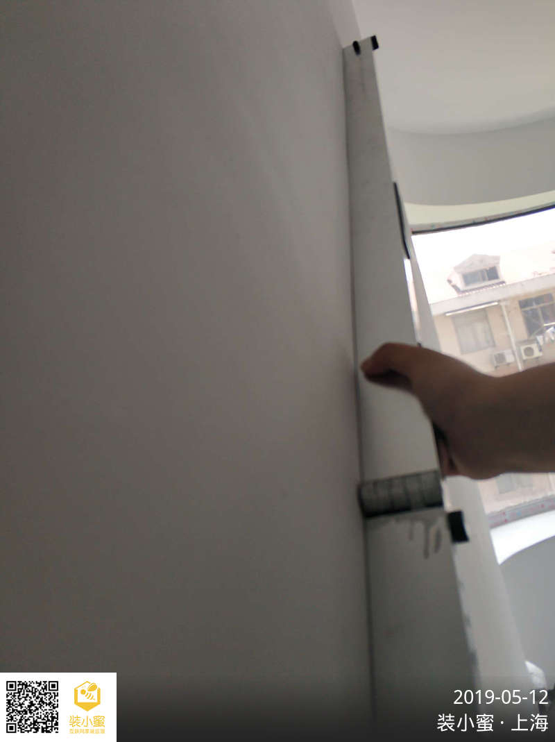

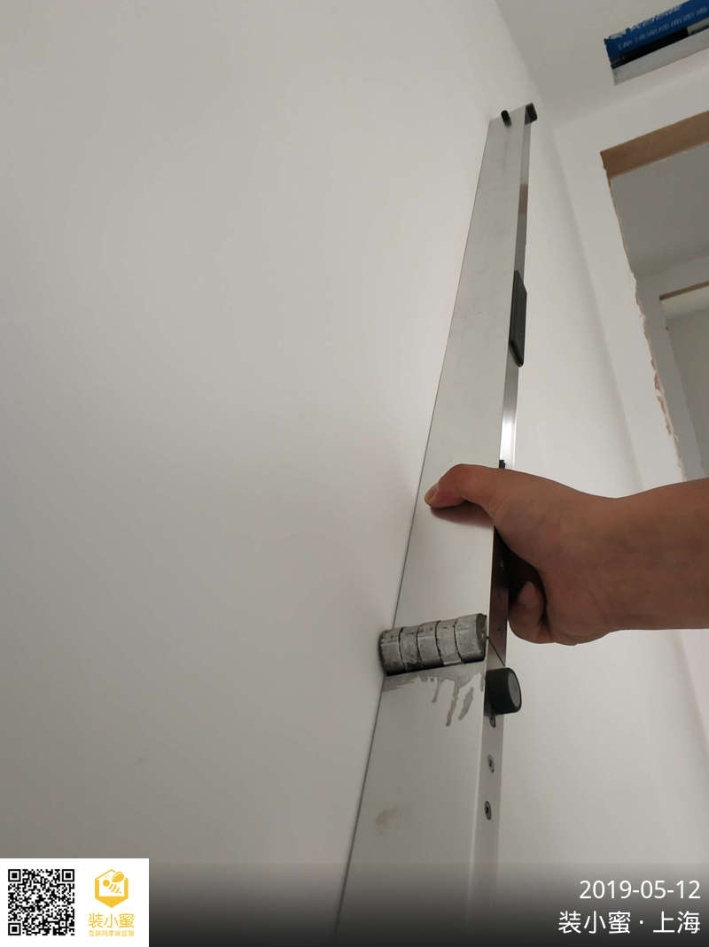

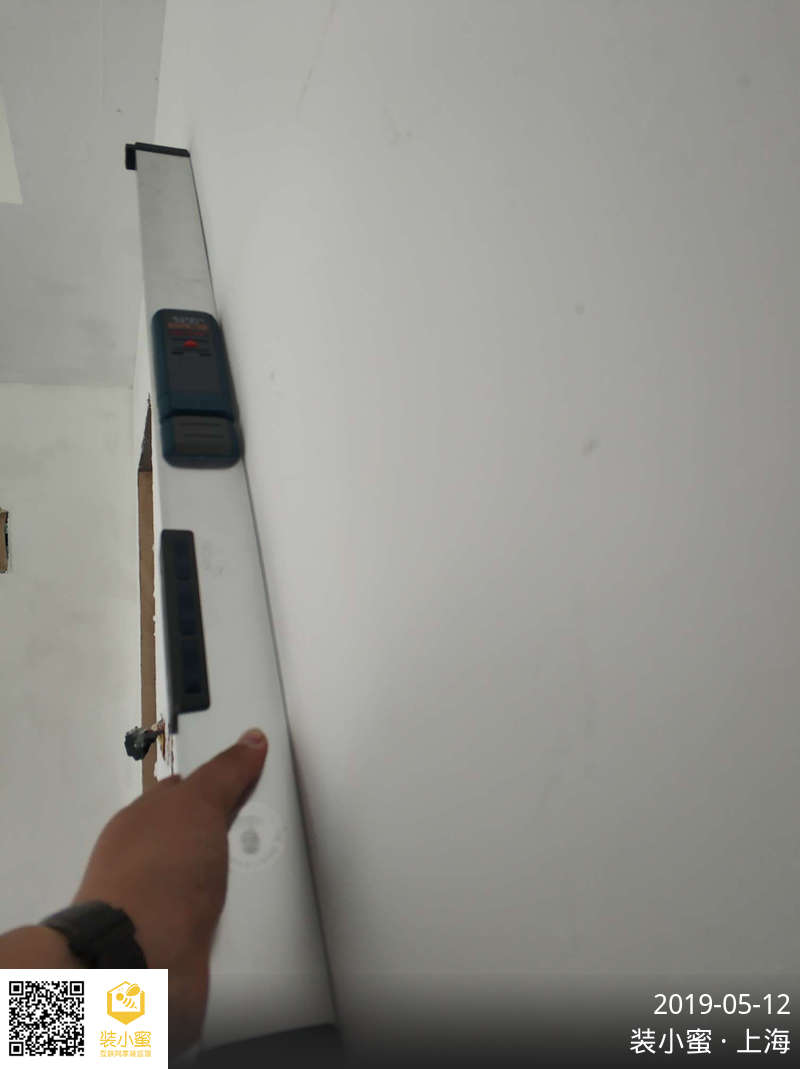

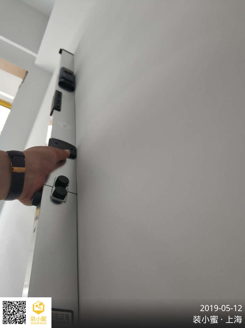

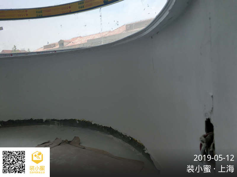

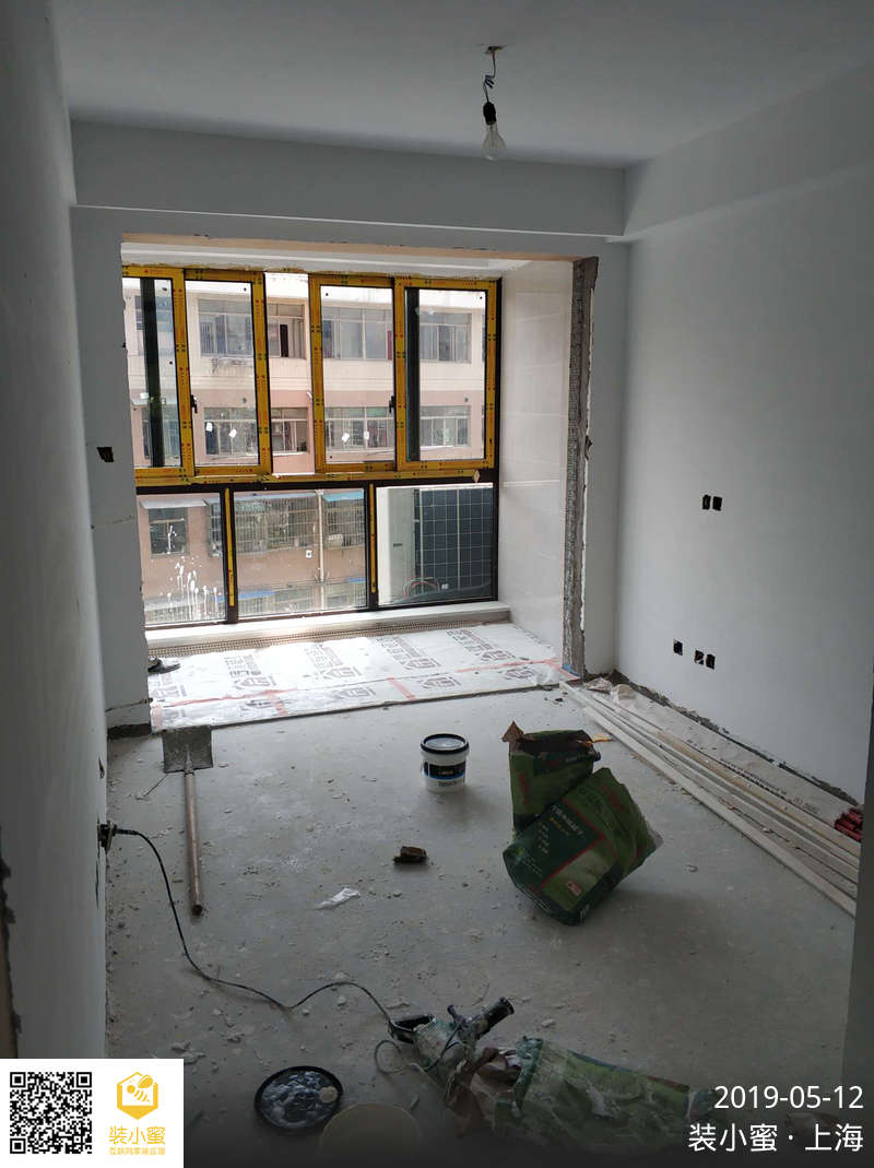

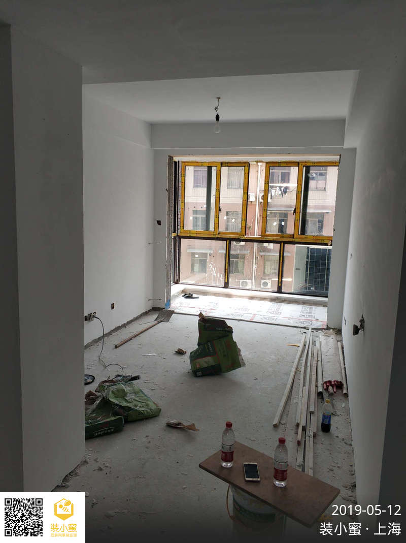

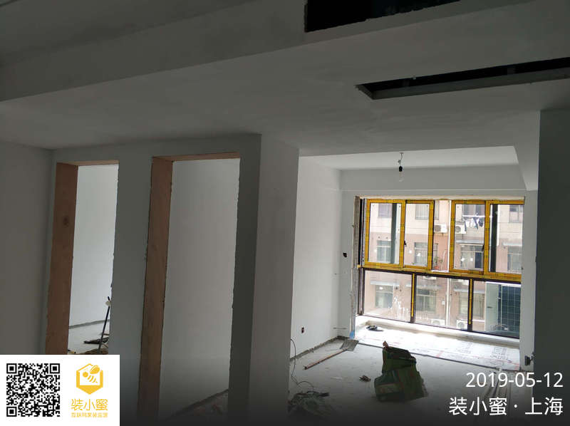

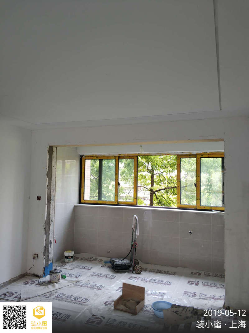

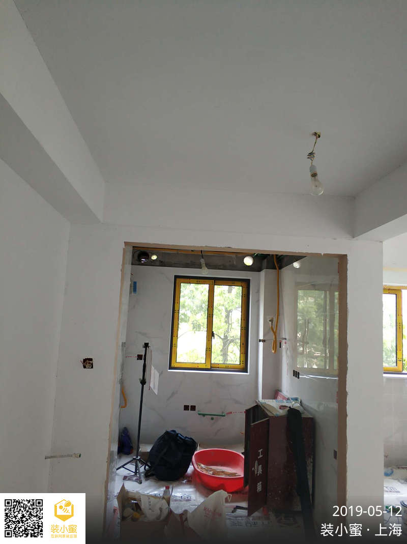

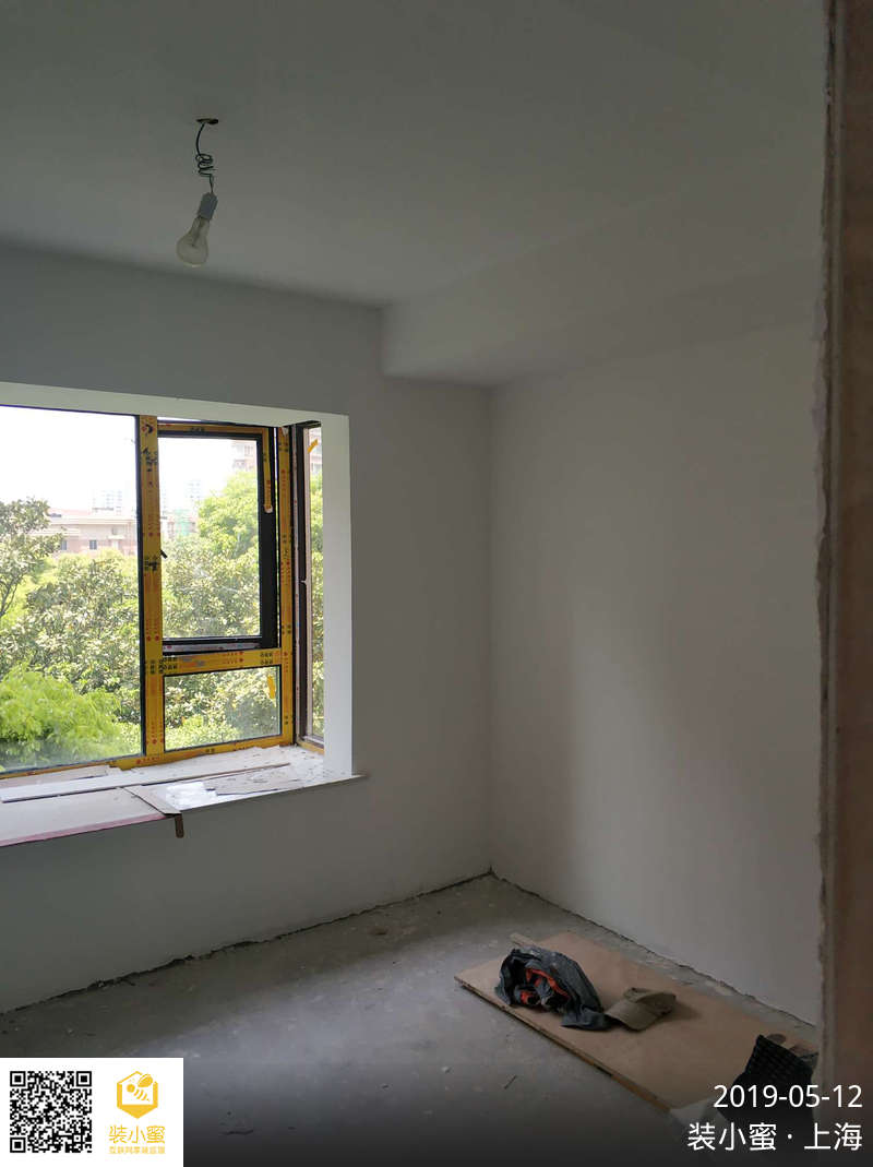

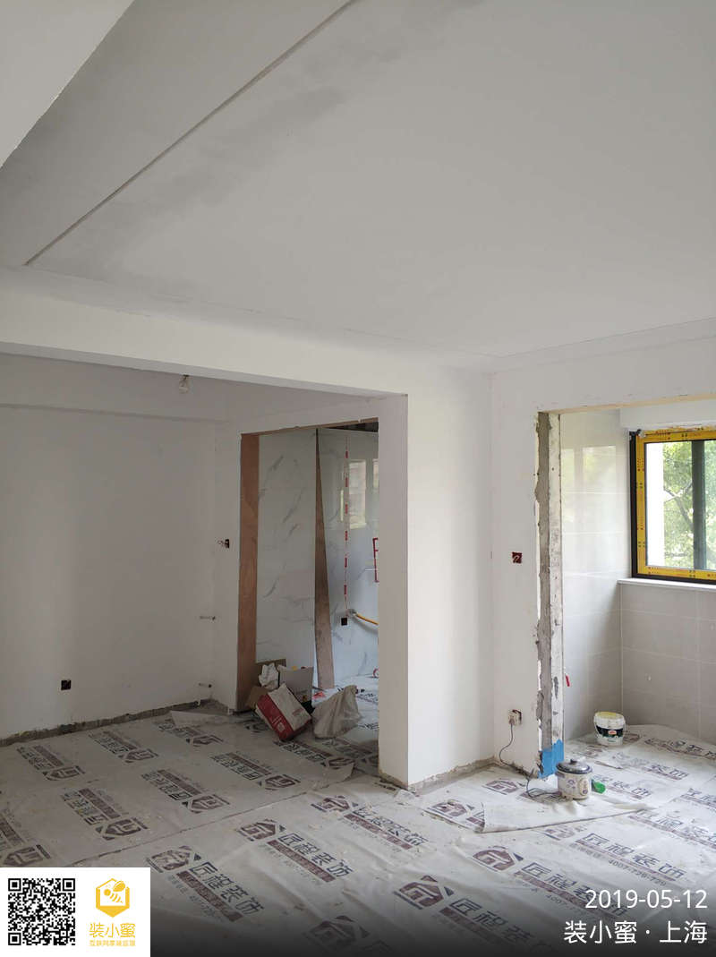

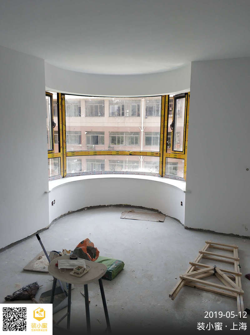

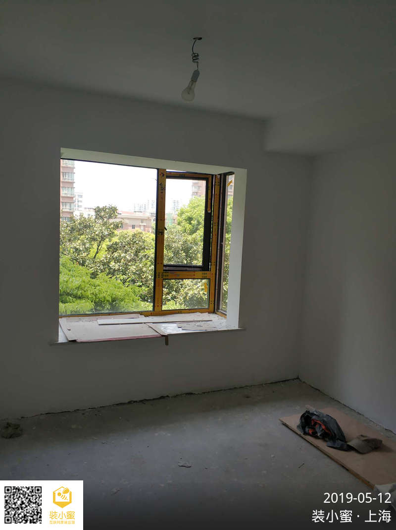

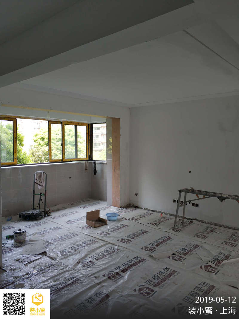

1、部分门套边平直度需要加强

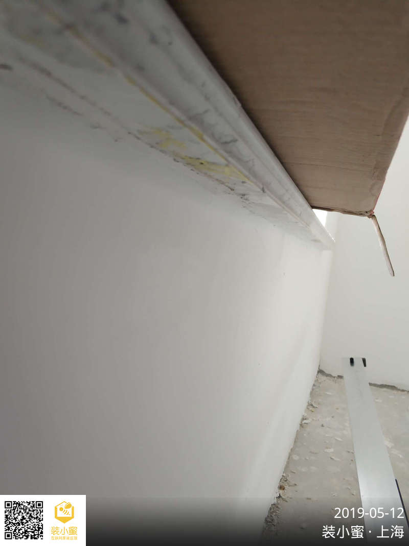

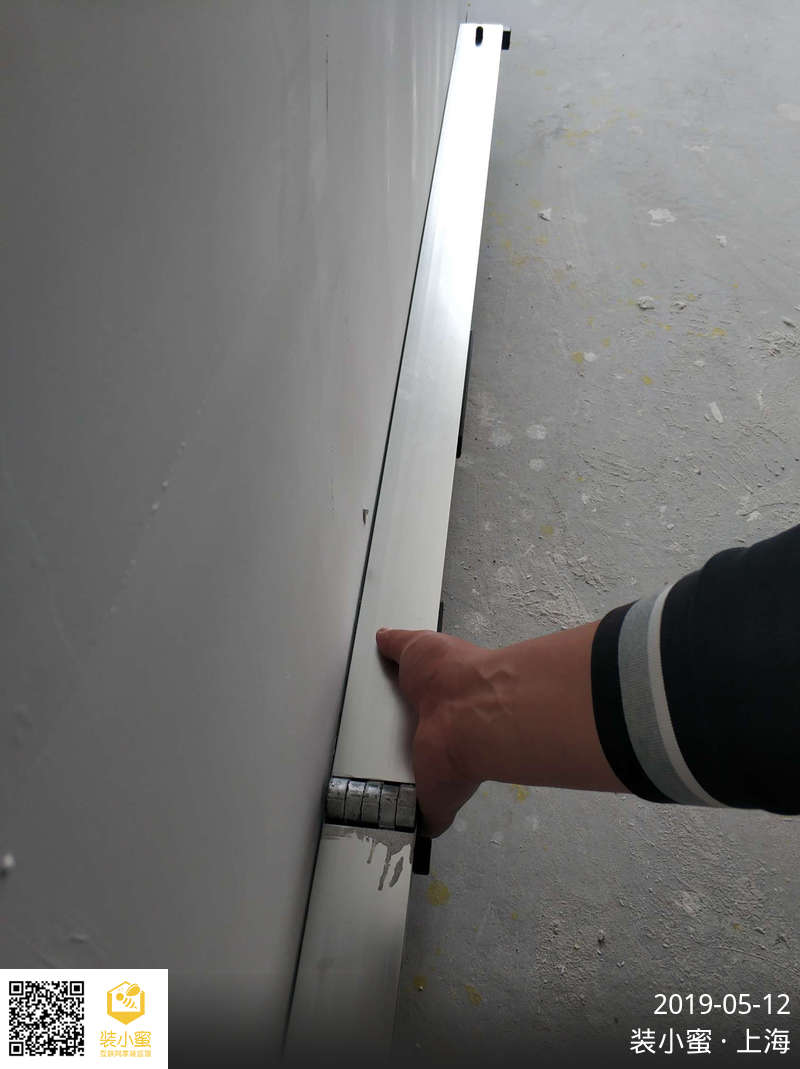

1、门套边、踢脚线上方200mm内的墙面,要求平整,平整度小于等于2mm。(灯光及筒灯墙面特别注意平整度)
2、腻子应干透,表面牢固,方可进行下一步施工。
3、打磨方向应上下顺直,不应乱向无轻重。
下次工作为【打磨巡检】,在下次上门期间,如有问题请及时联系我。
——来自装小蜜监理 张建俊
石膏(墙尼)找平平整检查,可进行下一道施工
腻子表面牢固,无明显的疏松
石材表面完整,无明显破损、缺陷
石材表面平整,拼接处理符合要求
石材磨边光滑,加工符合设计要求
窗台大理石下口已填实
