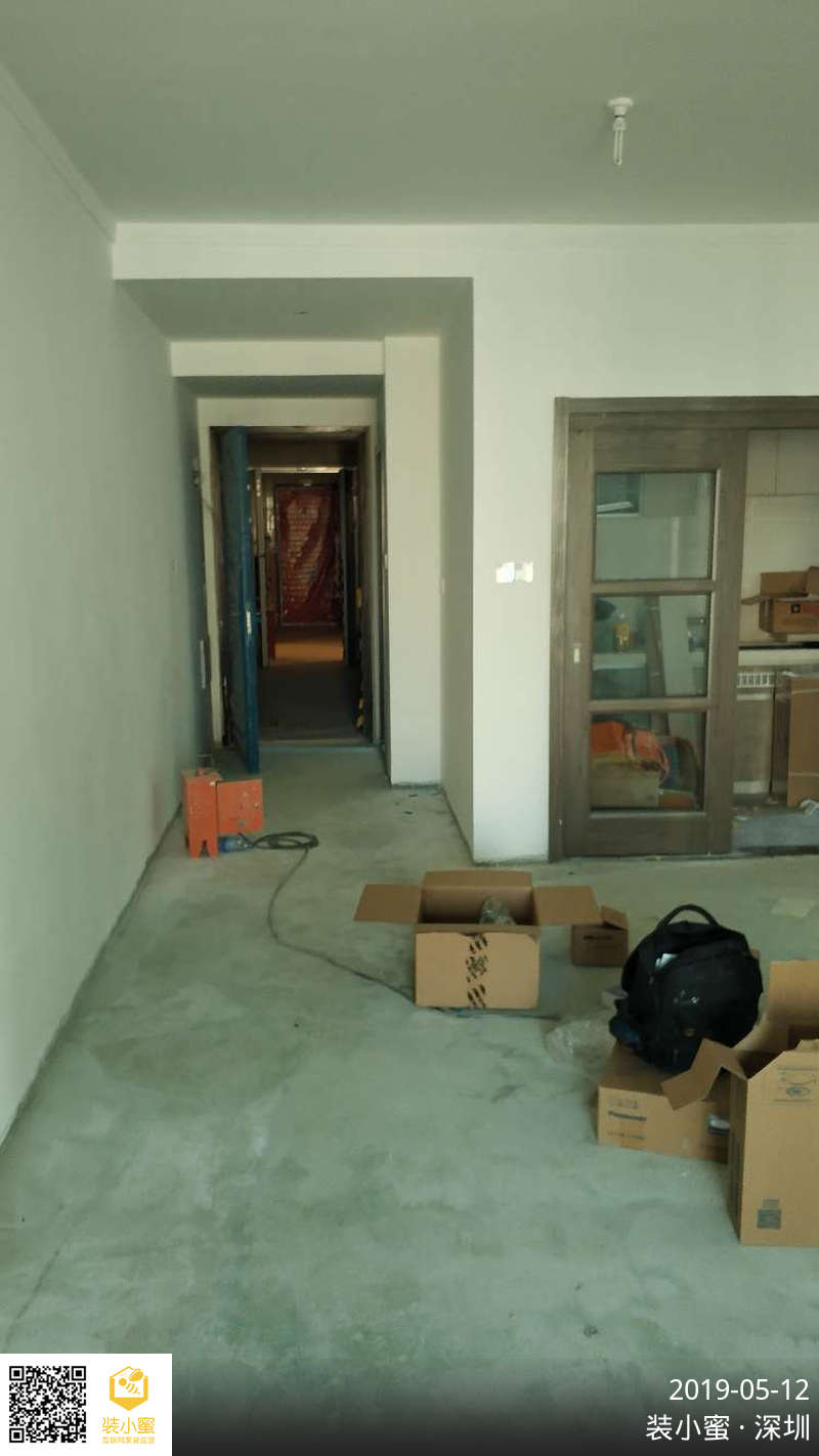

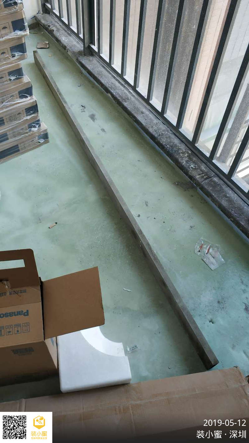

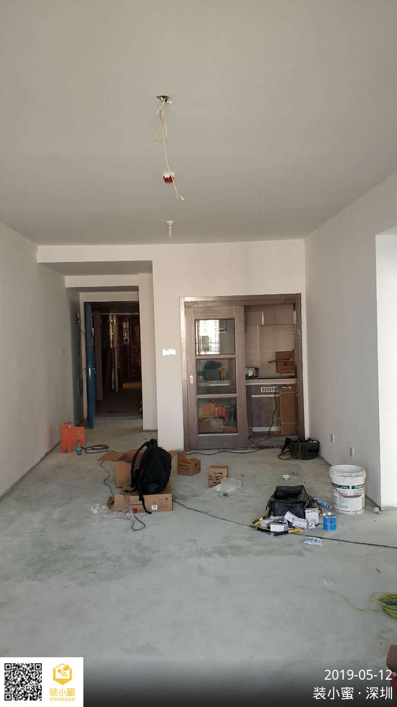

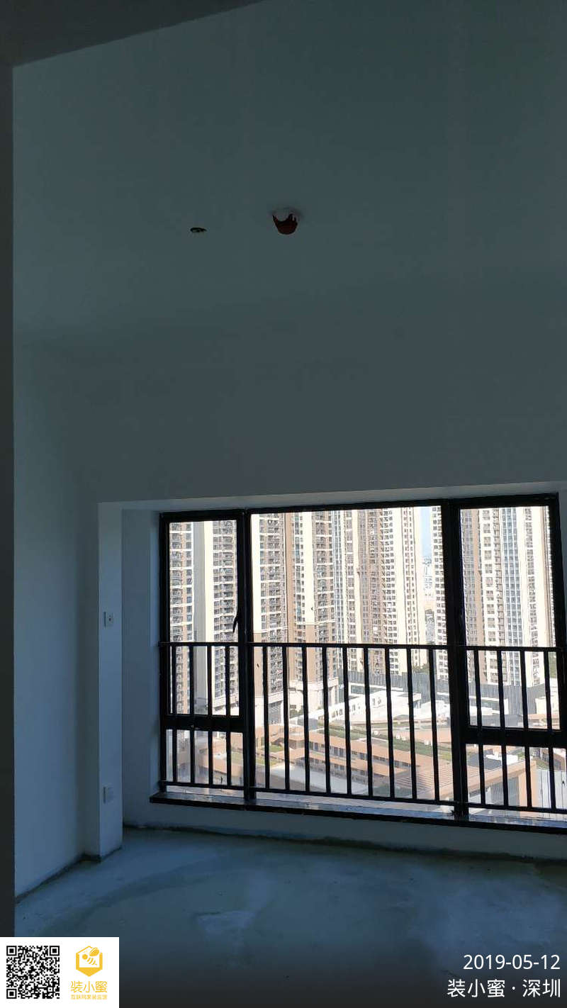

1.墙面油漆已完成,房间地面基本上已清理。客房和阳台地面未清理。
2.今天现场正在安装开关插座面板和灯具。

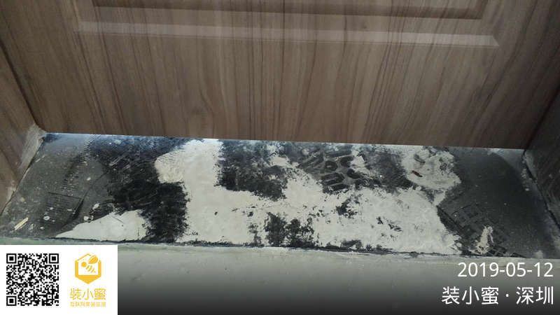

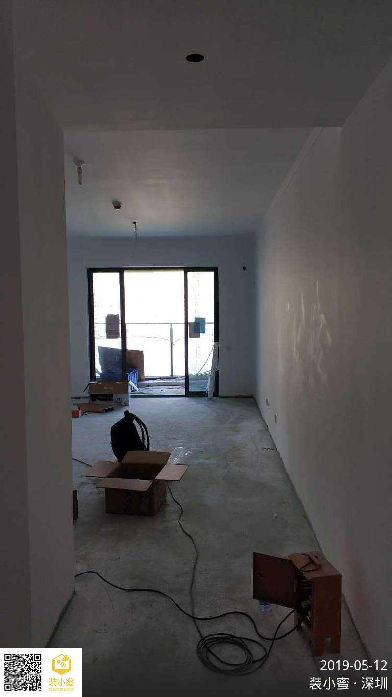

1.检查地面找平不合格。平整度误差情况:主卧6~11mm,次卧5~7mm,客厅5~8mm。平整度验收标准:两米范围内误差不超过3mm。

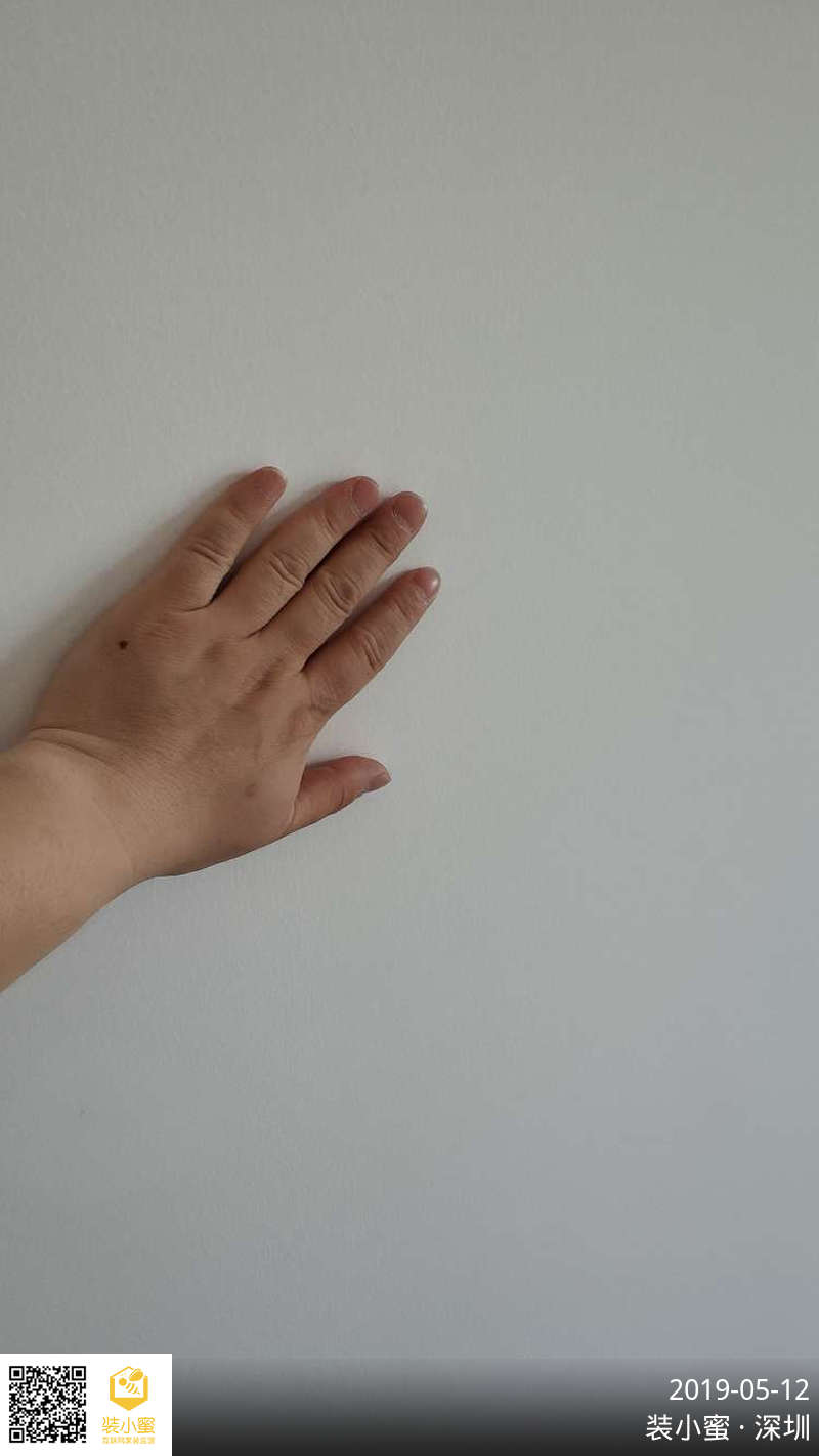

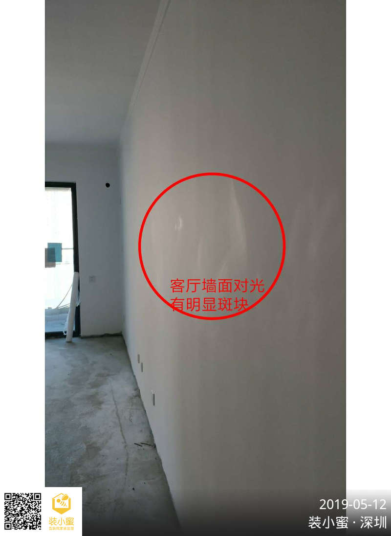

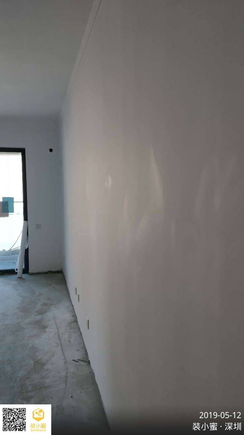

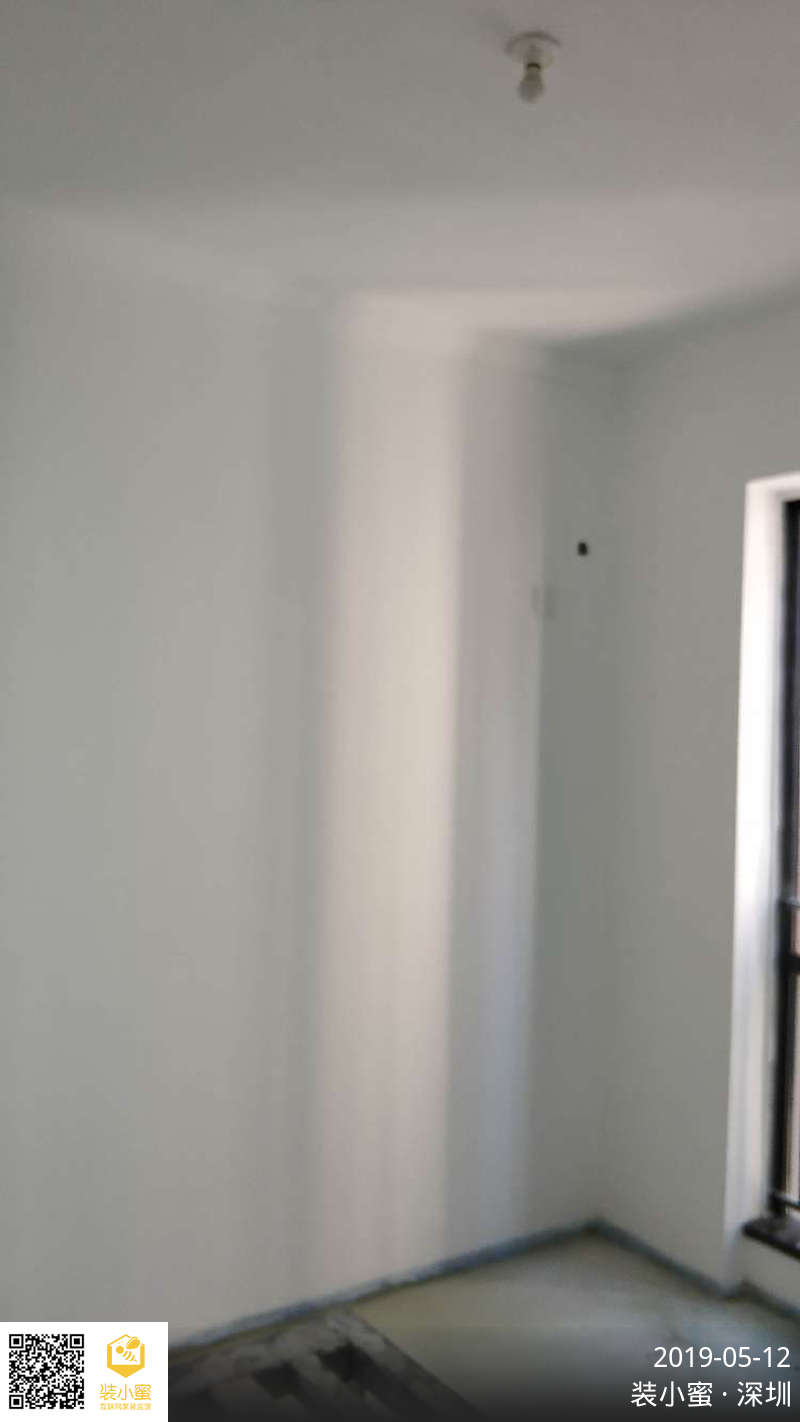

2.墙面油漆有少量修补打磨不均匀及磕碰等情况,入户的墙面对光观察有明显斑块。现场已标记,并和施工方沟通。

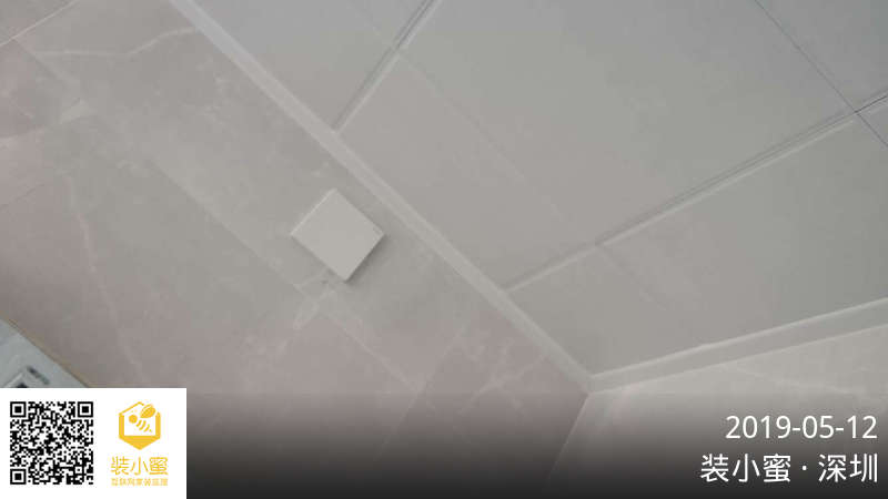

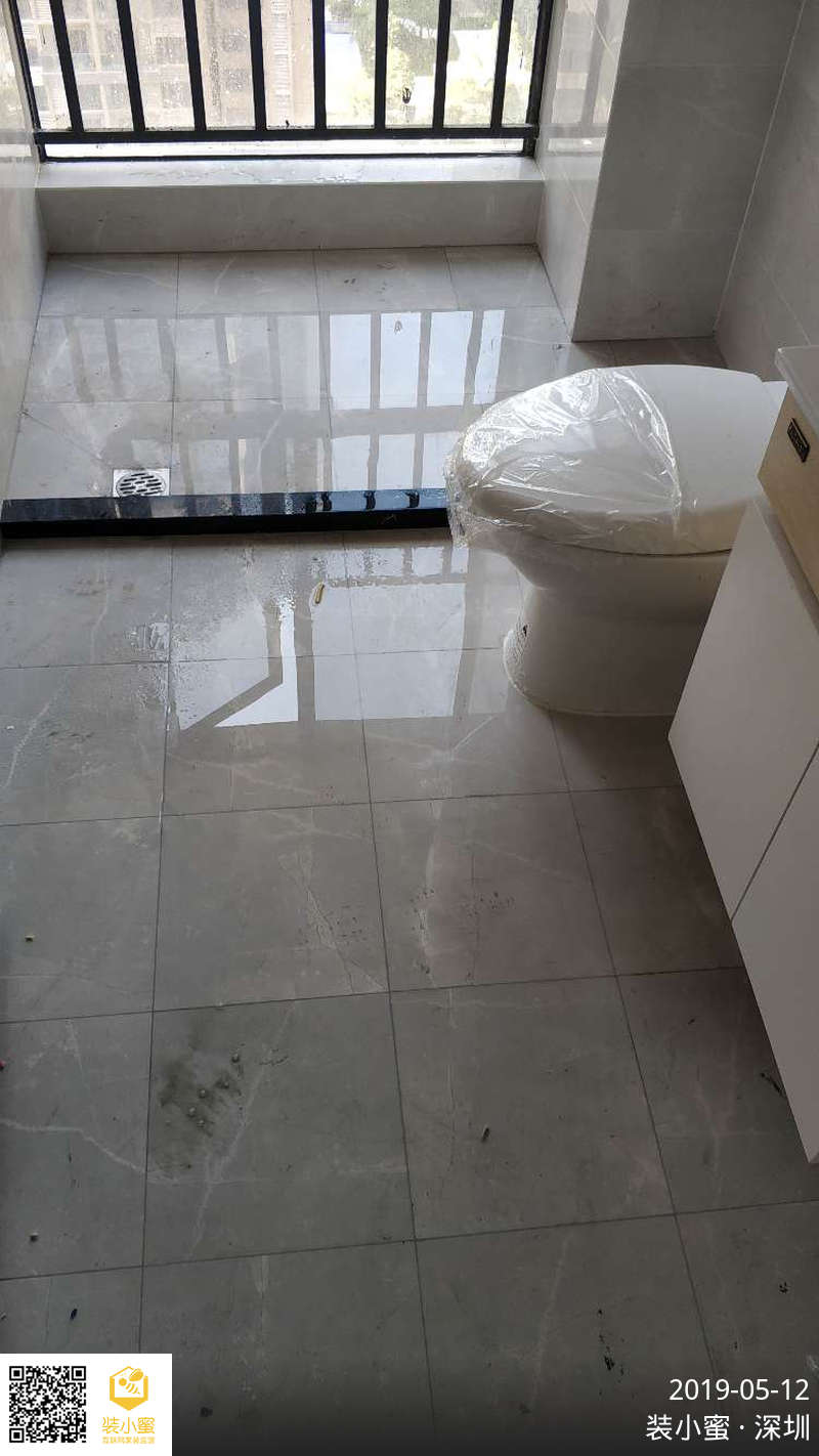

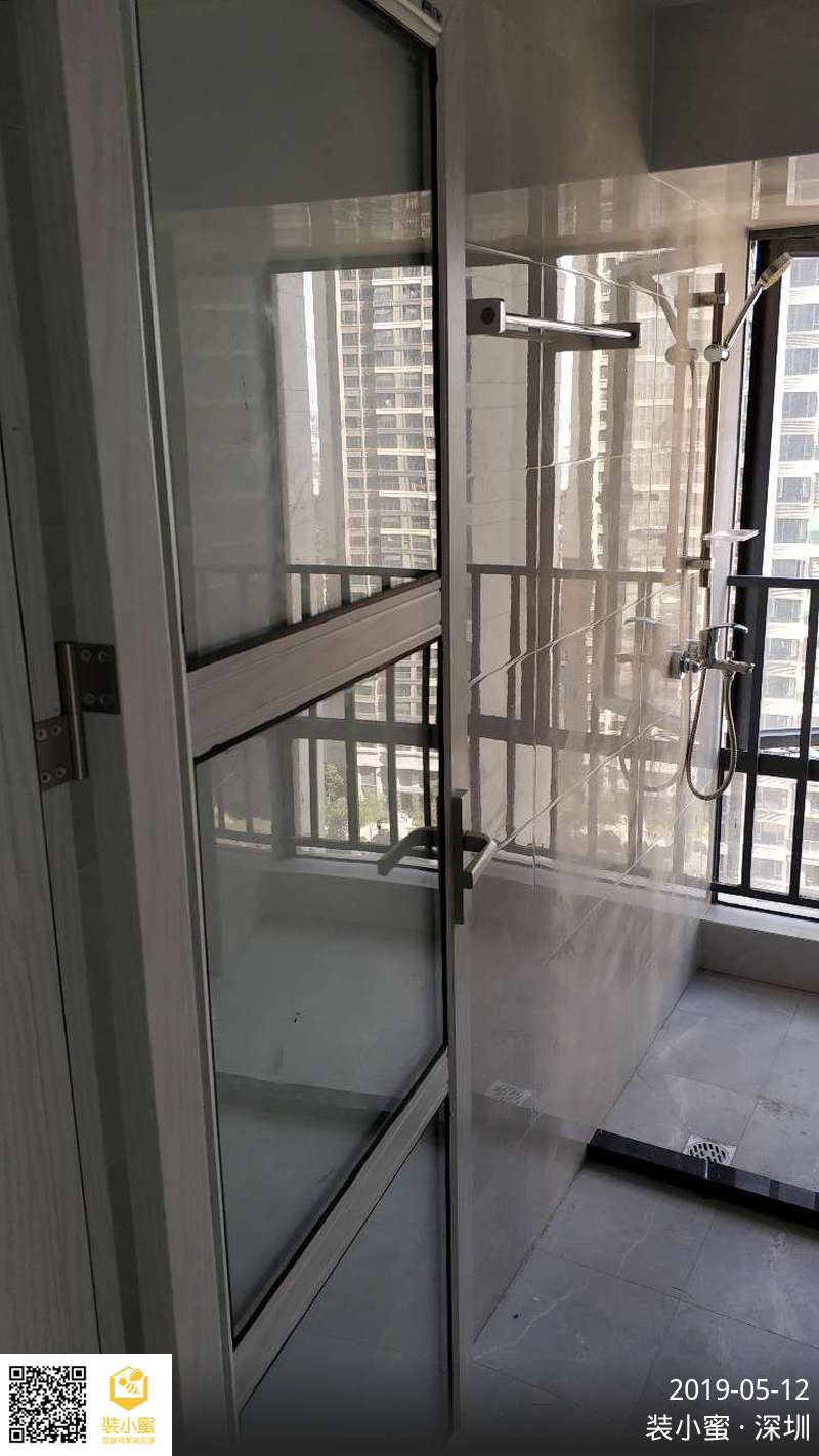

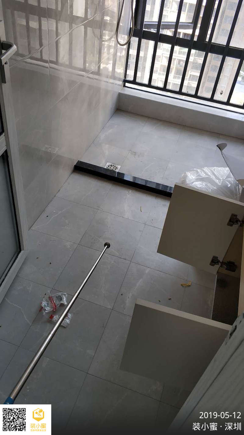

3.卫生间地面走水测试,无明显积水,可正常走水。但坡度较小,走水较慢。需客户确认。

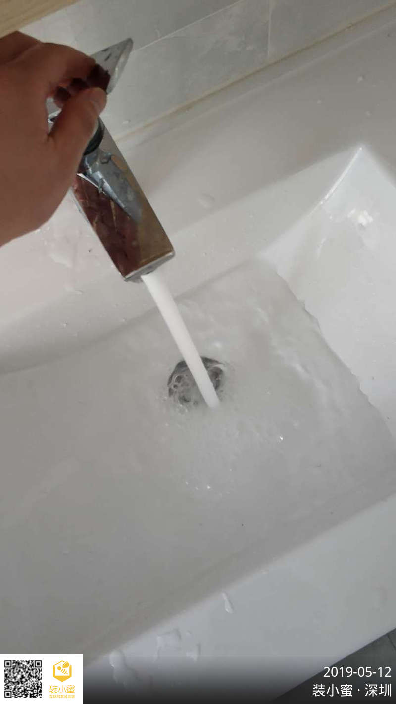

4.卫生间洗手盆下水漏水严重,现场已和师傅沟通,现场修正。
建议地面找平层进行认真修补,或重做。

卫生间干区地面砖坡度符合要求

腻子打磨后整体平滑度符合要求
腻子打磨后整体平滑度符合要求

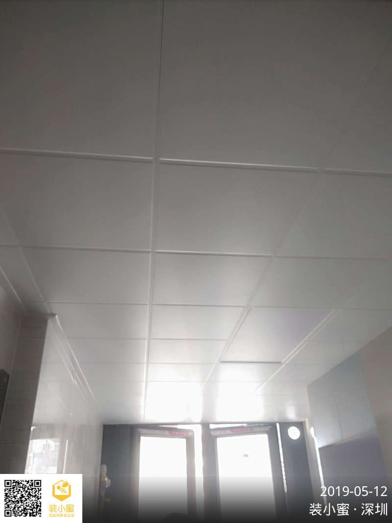

各卫浴设备排水畅通,无渗漏现象
各卫浴设备排水畅通,无渗漏现象

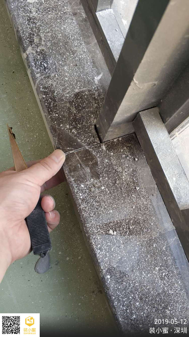

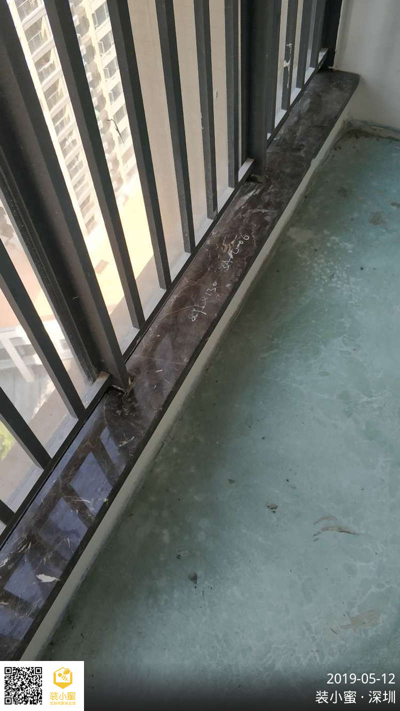

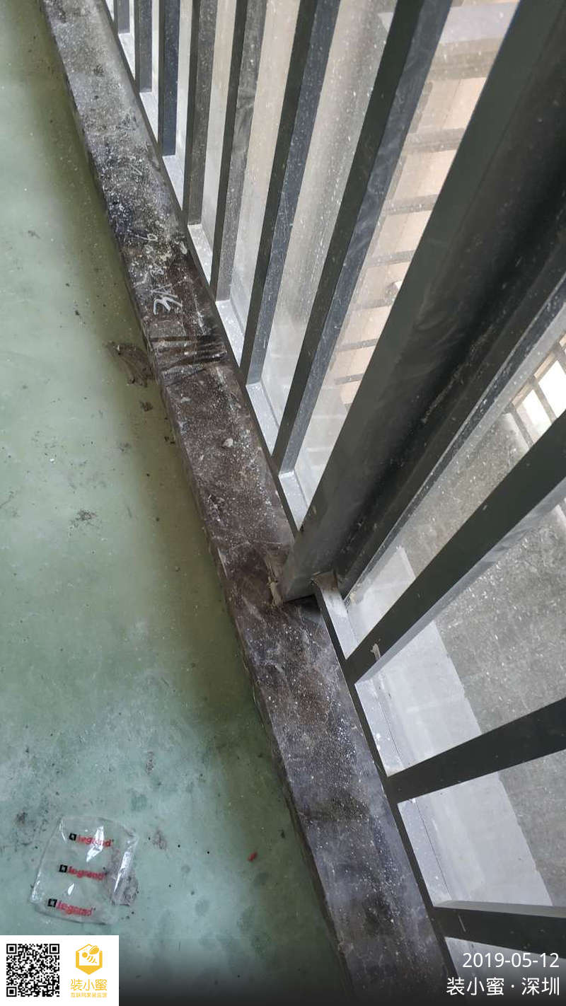

石材磨边光滑,加工符合设计要求

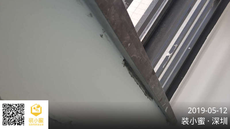

窗台石细部加工符合要求
大理石饰面板块的安装排序符合要求
乳胶漆面层,涂刷质量符合要求
乳胶漆面层,手感牢固光滑
乳胶漆面层,表面色泽一致

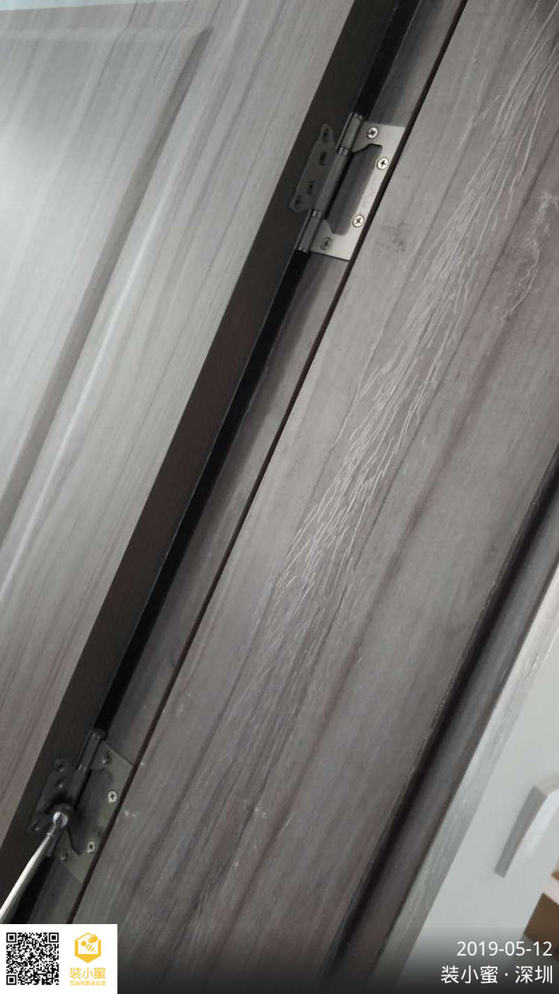

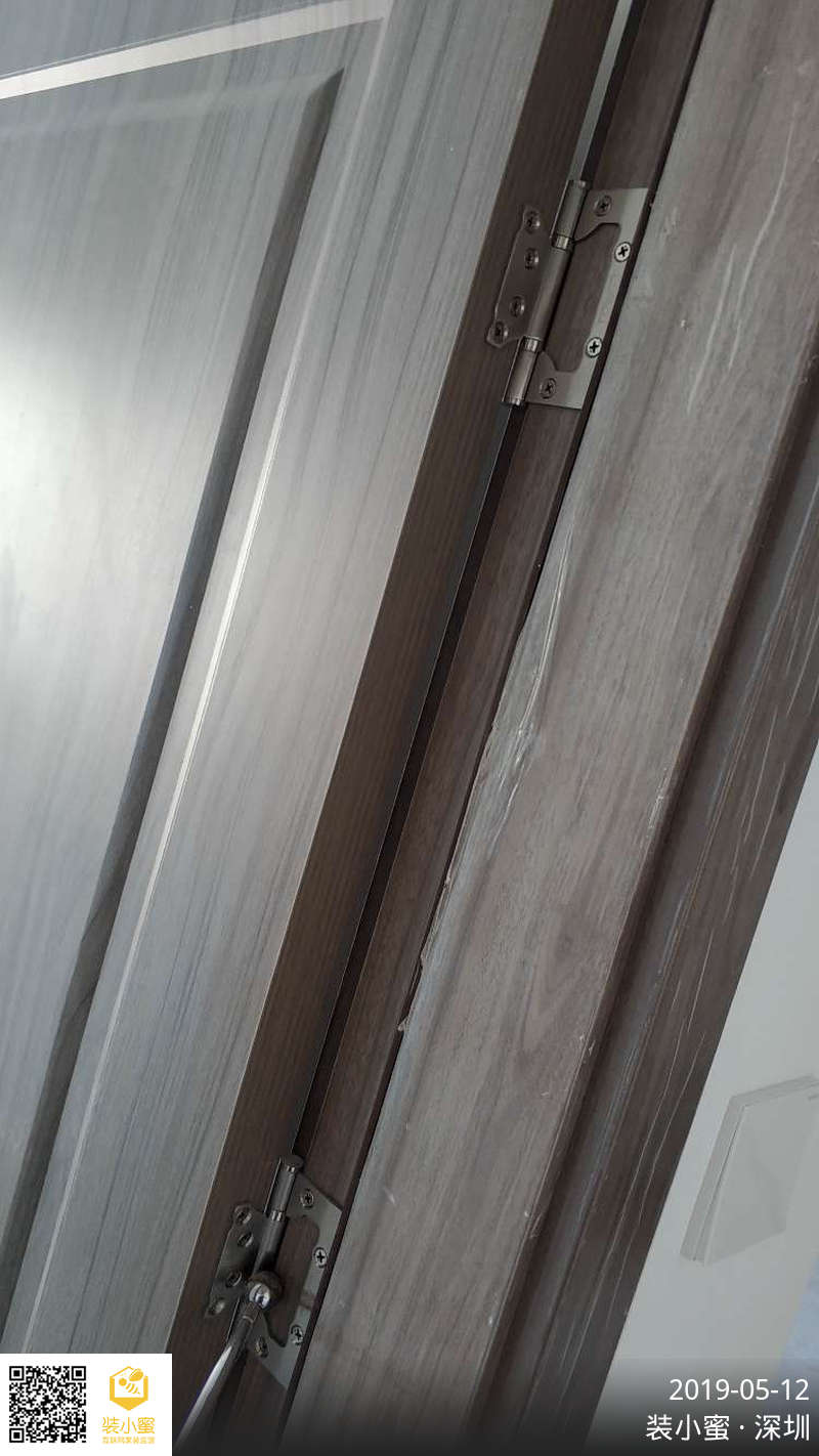

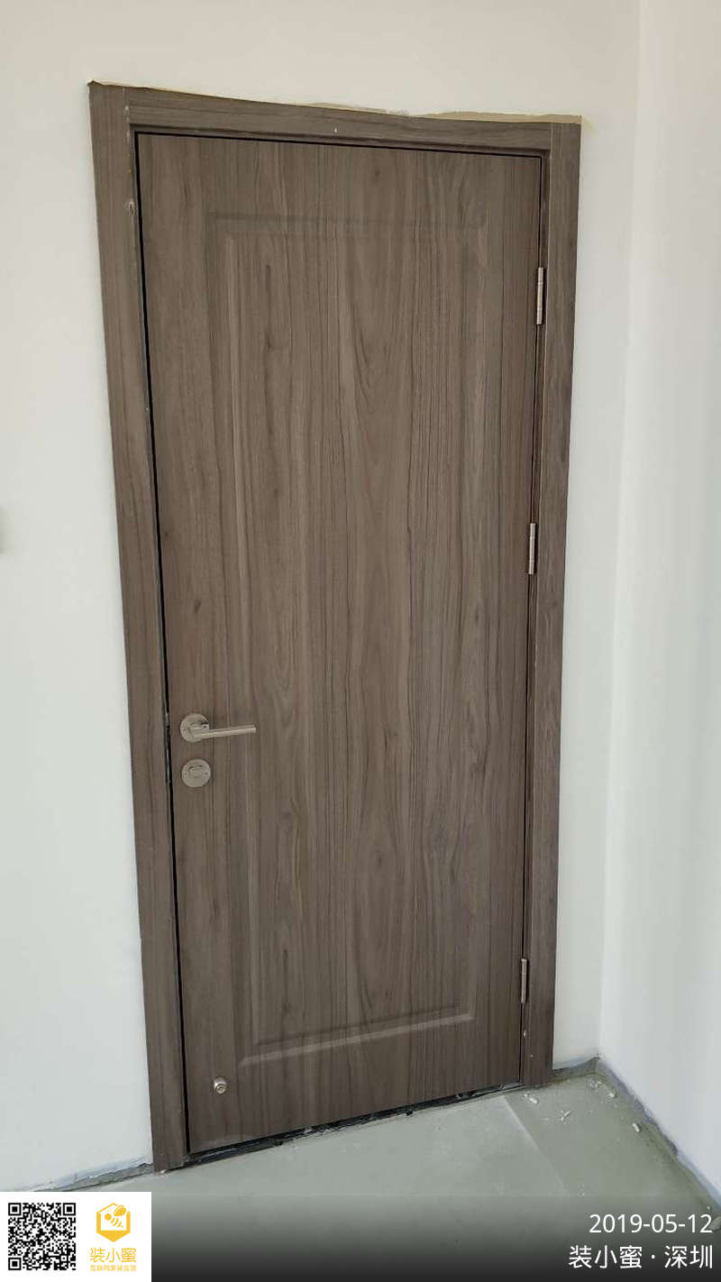

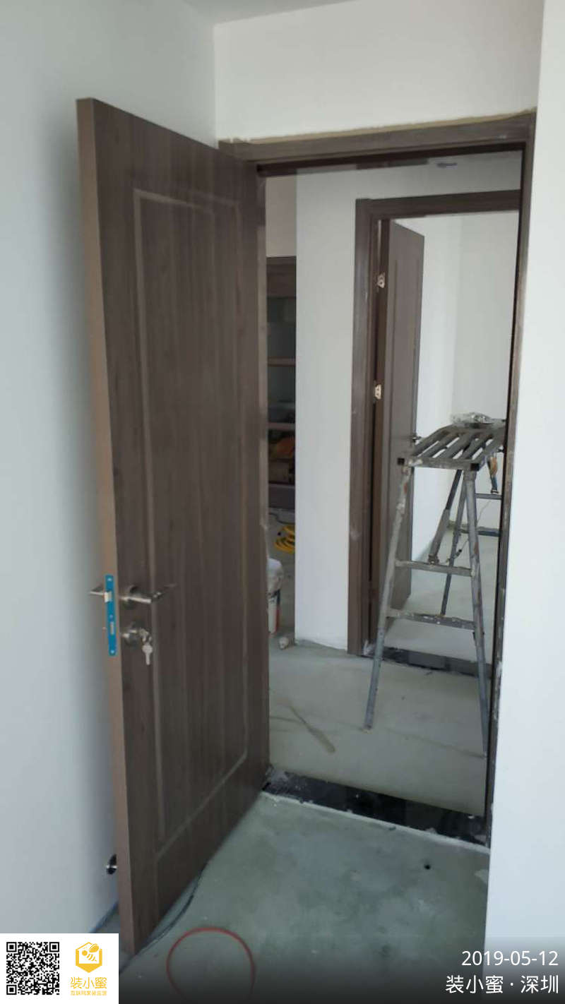

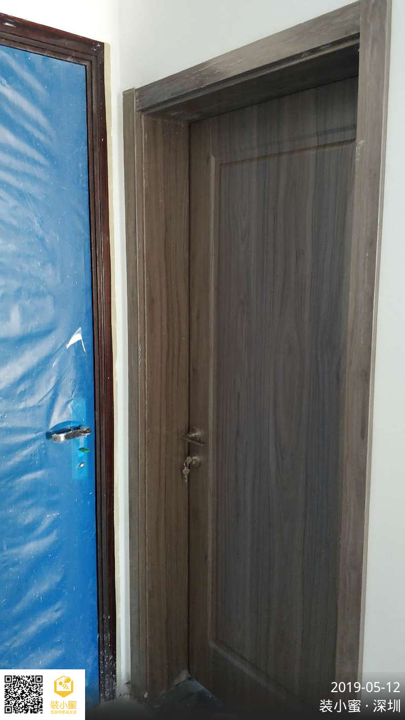

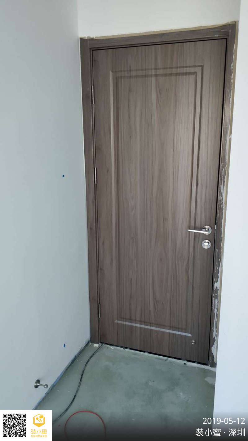

门套(门套线)安装质量符合要求

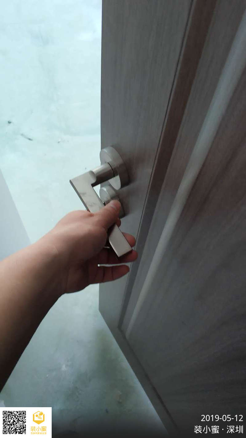

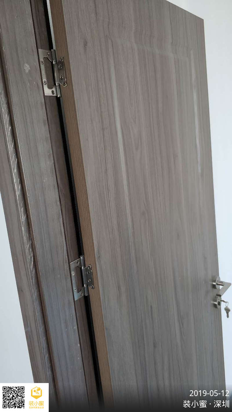

门扇平整,开闭(移动)操作正常
门扇四边间隙符合要求
五金件安装牢固,螺丝齐全

各地漏排水畅通,无返水现象
各卫浴安装牢固
