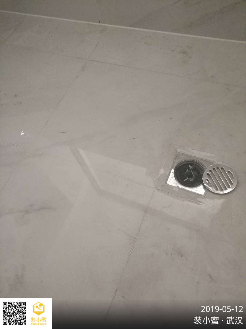

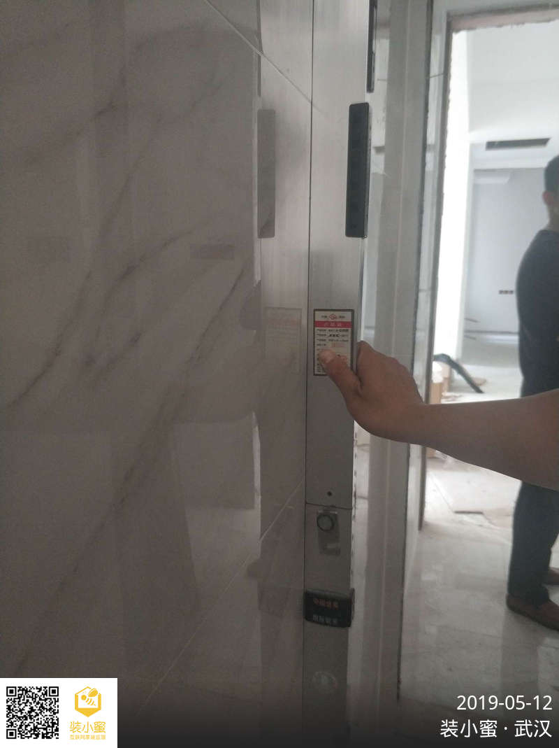

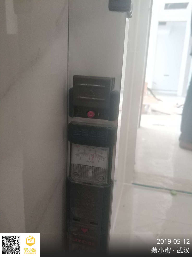

全房墙地砖铺贴完成,部分主材安装。墙地砖平整度2㎜左右达标,阴阳角方正度两毫米以内达标。无大块墙砖空鼓情况,整体空鼓情况达标。

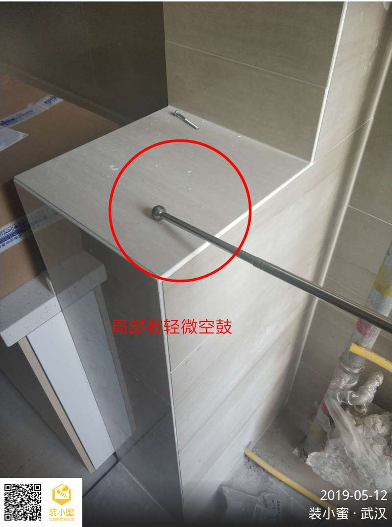

1.设备阳台隔墙处一处瓷砖轻微空鼓,美缝已施工,建议暂不处理。

细节处理无明显缺陷,符合要求
符合标准:9项
已贴墙砖的平整度符合要求
已贴墙砖垂直度符合要求
墙砖无明显的空鼓,符合要求
墙面砖铺贴施工符合要求
墙地砖表面花色符合要求
墙地砖表面质量符合要求
地面砖(石)无明显的空鼓,符合要求
地面砖(石)铺贴施工符合要求
淋浴房(阳台)地面坡向符合要求
