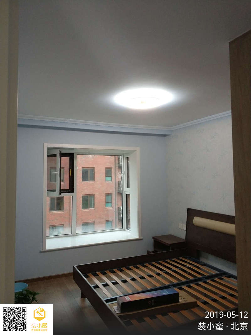

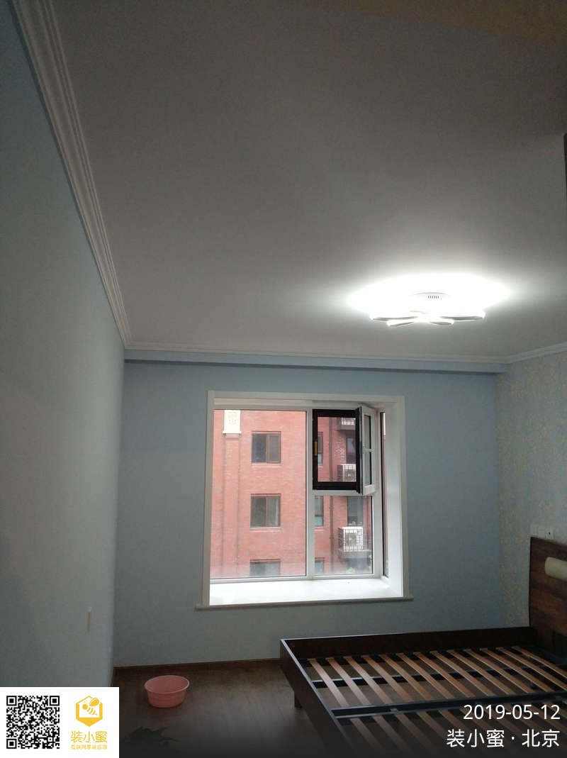

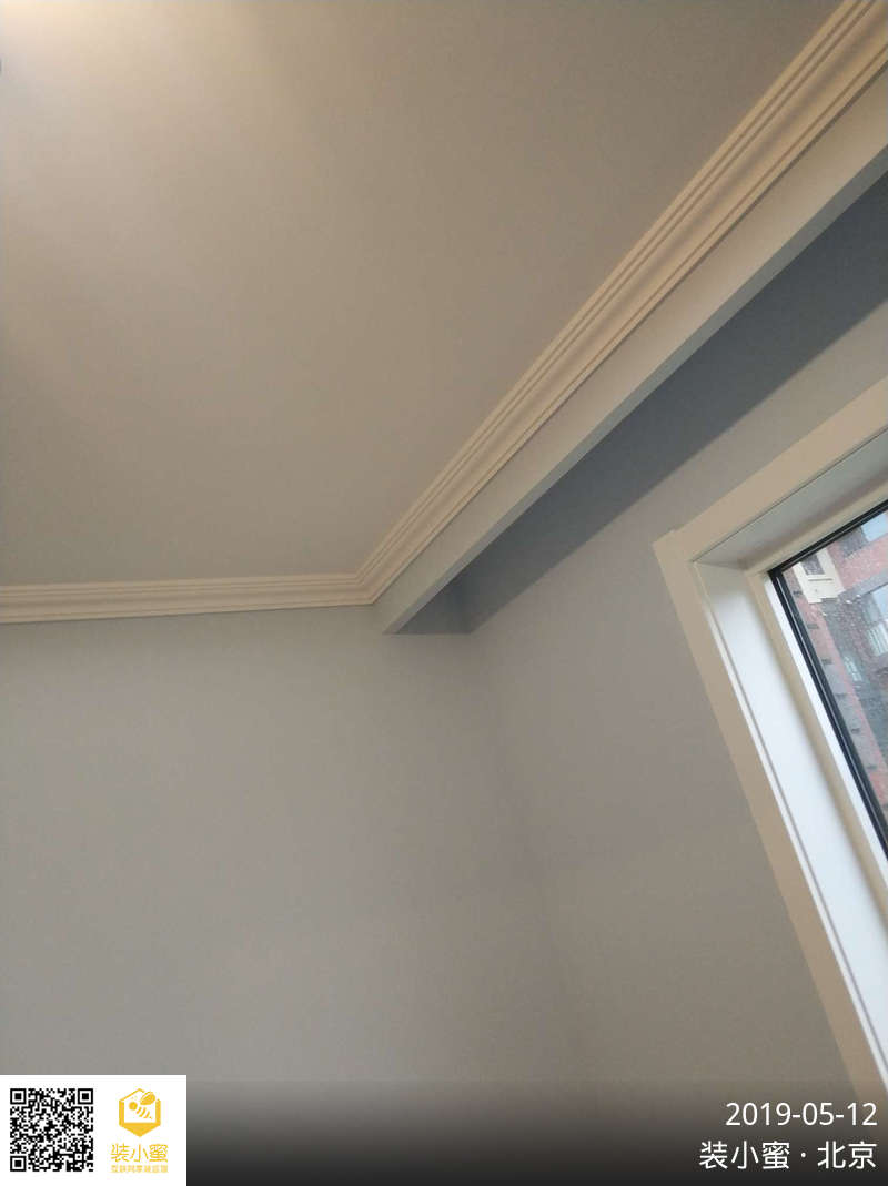

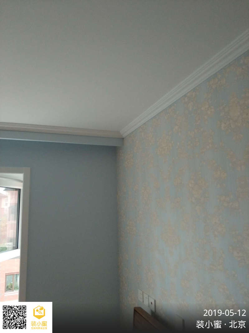

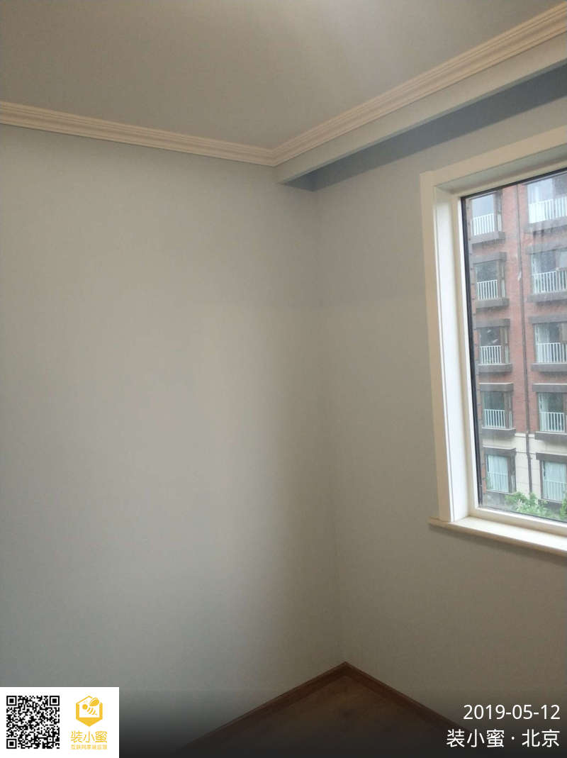

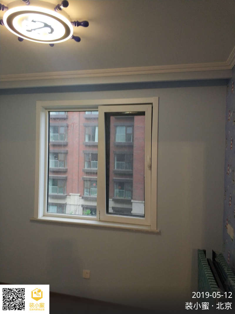

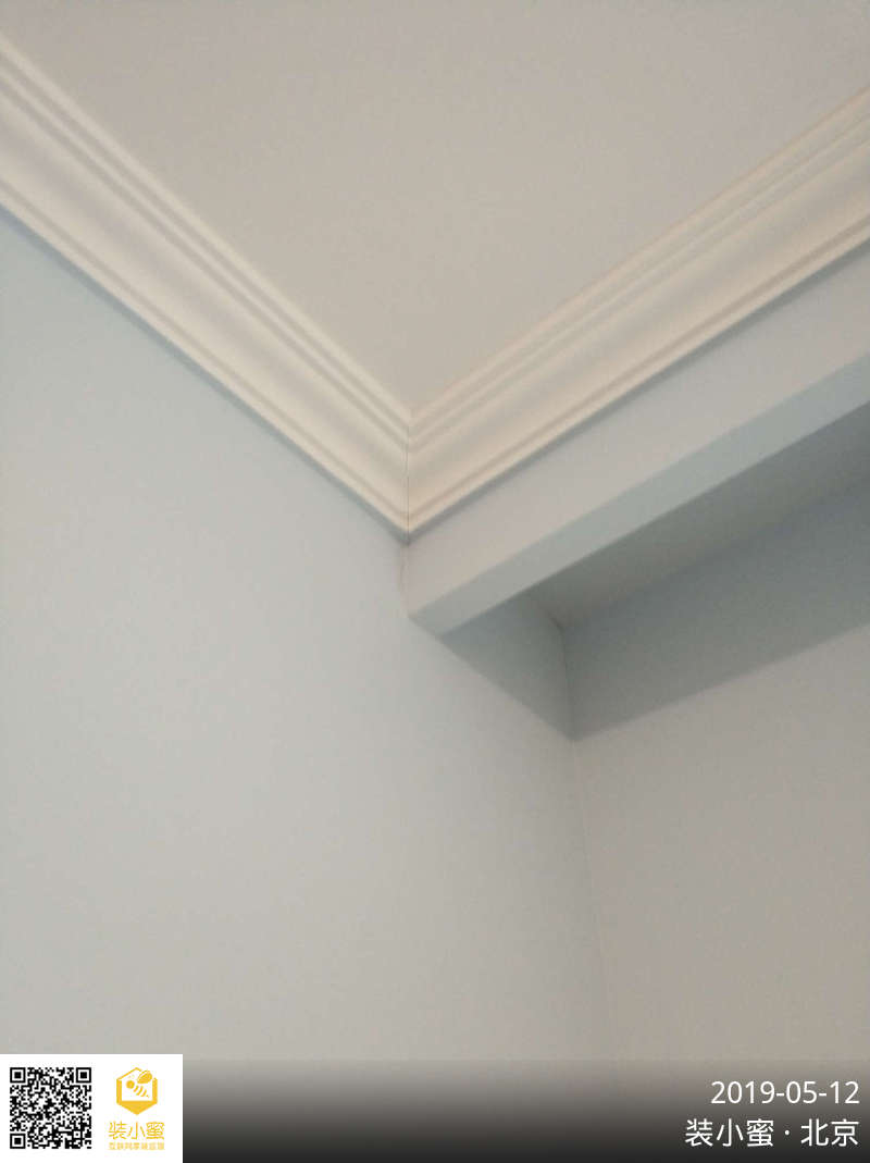

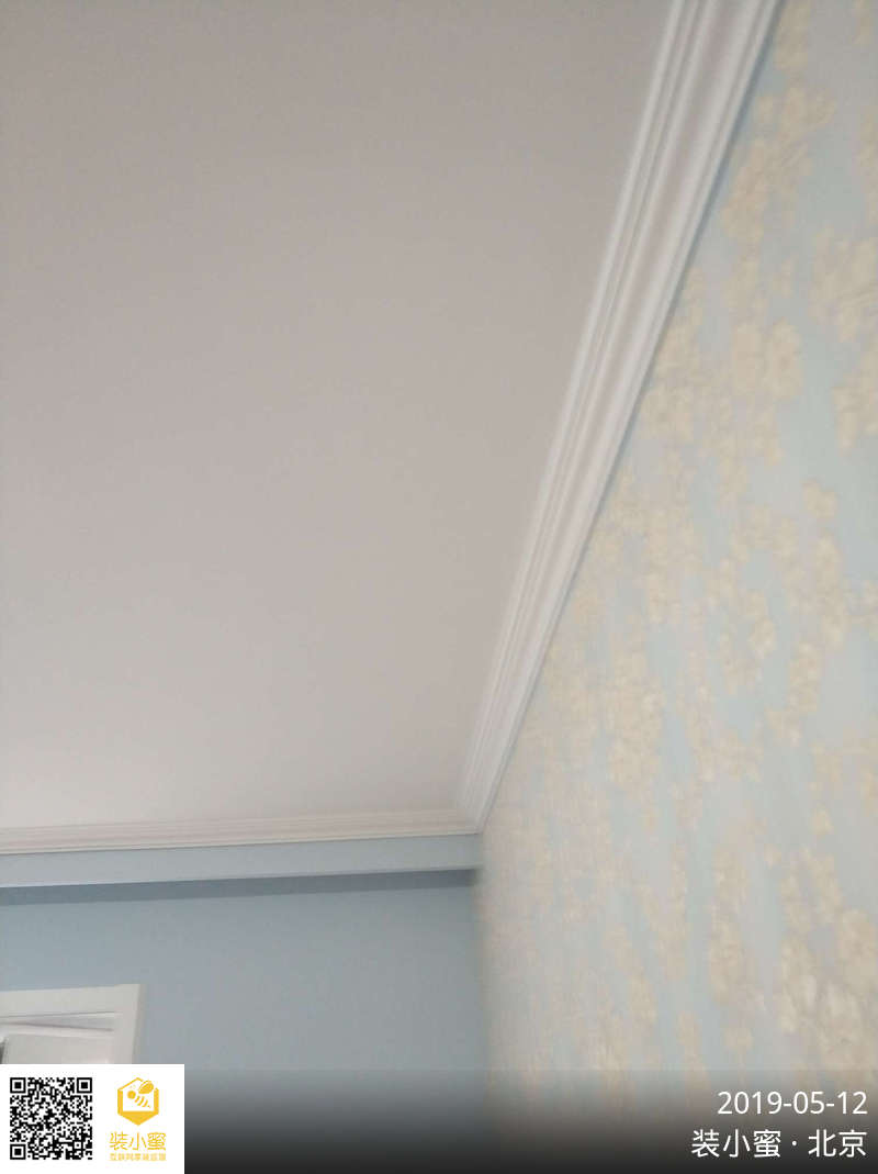

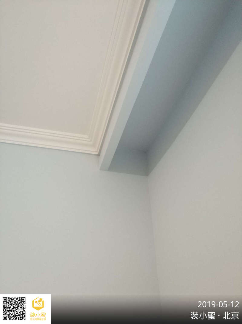

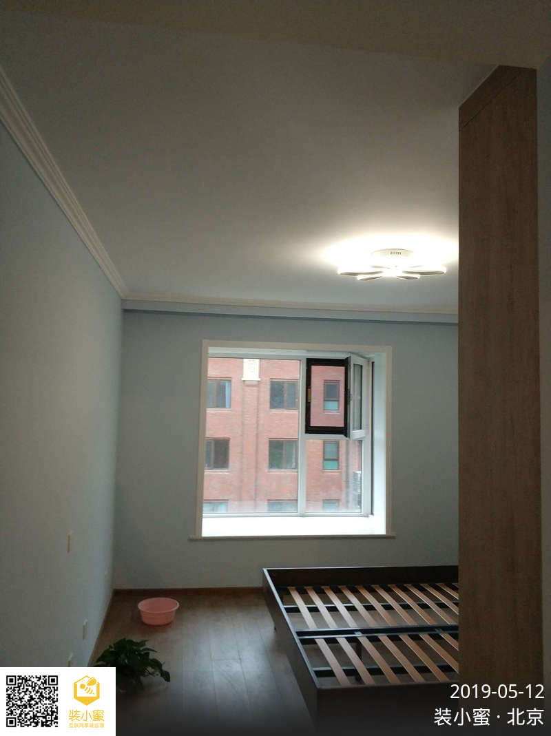

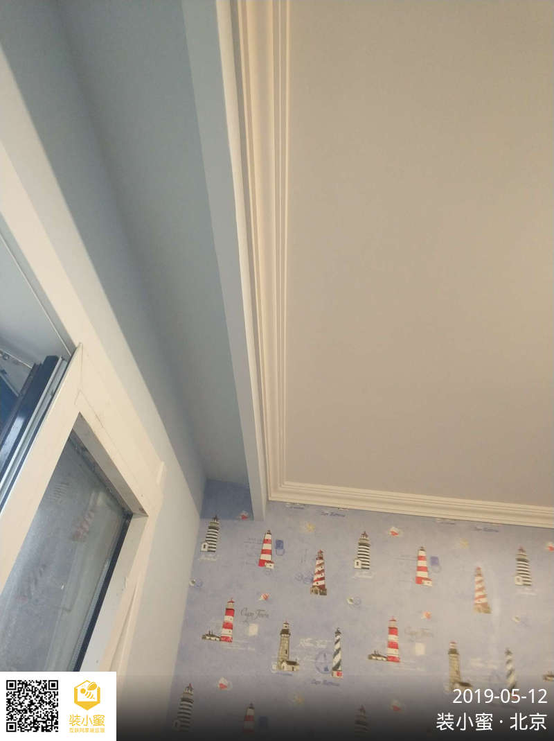

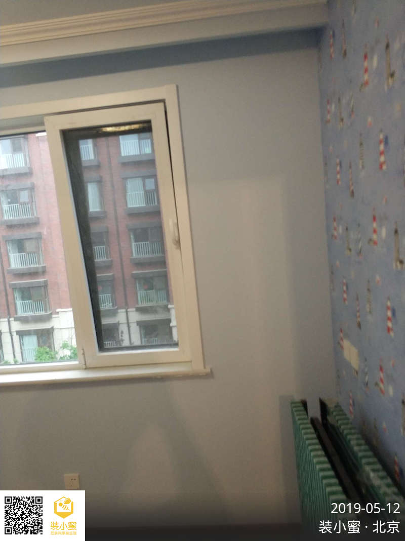

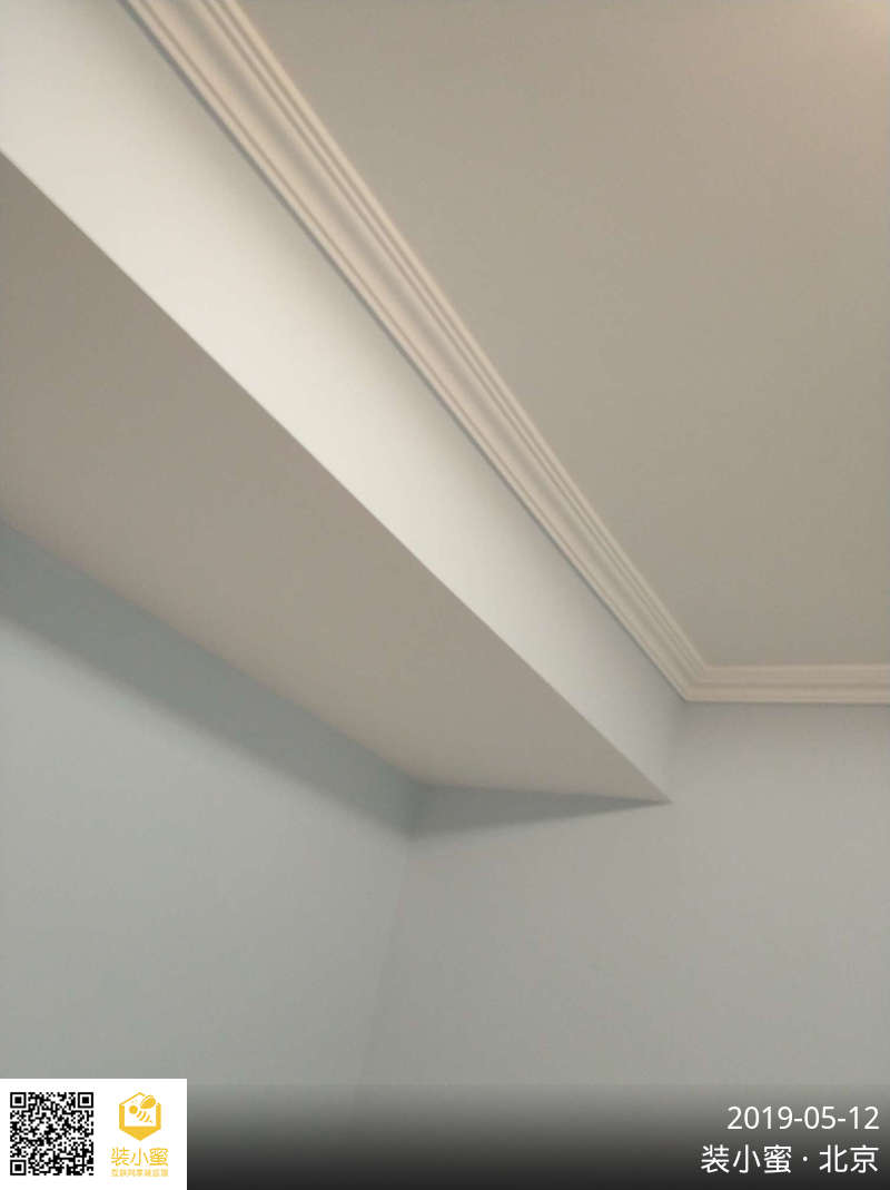

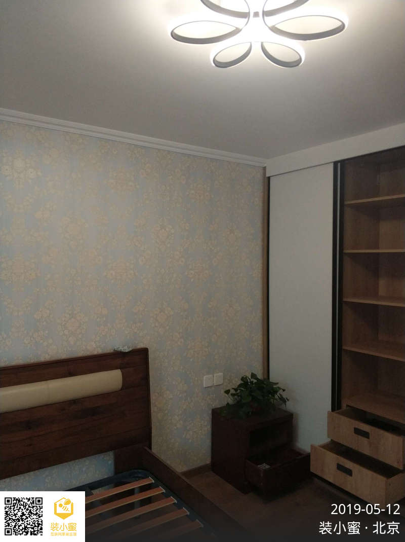

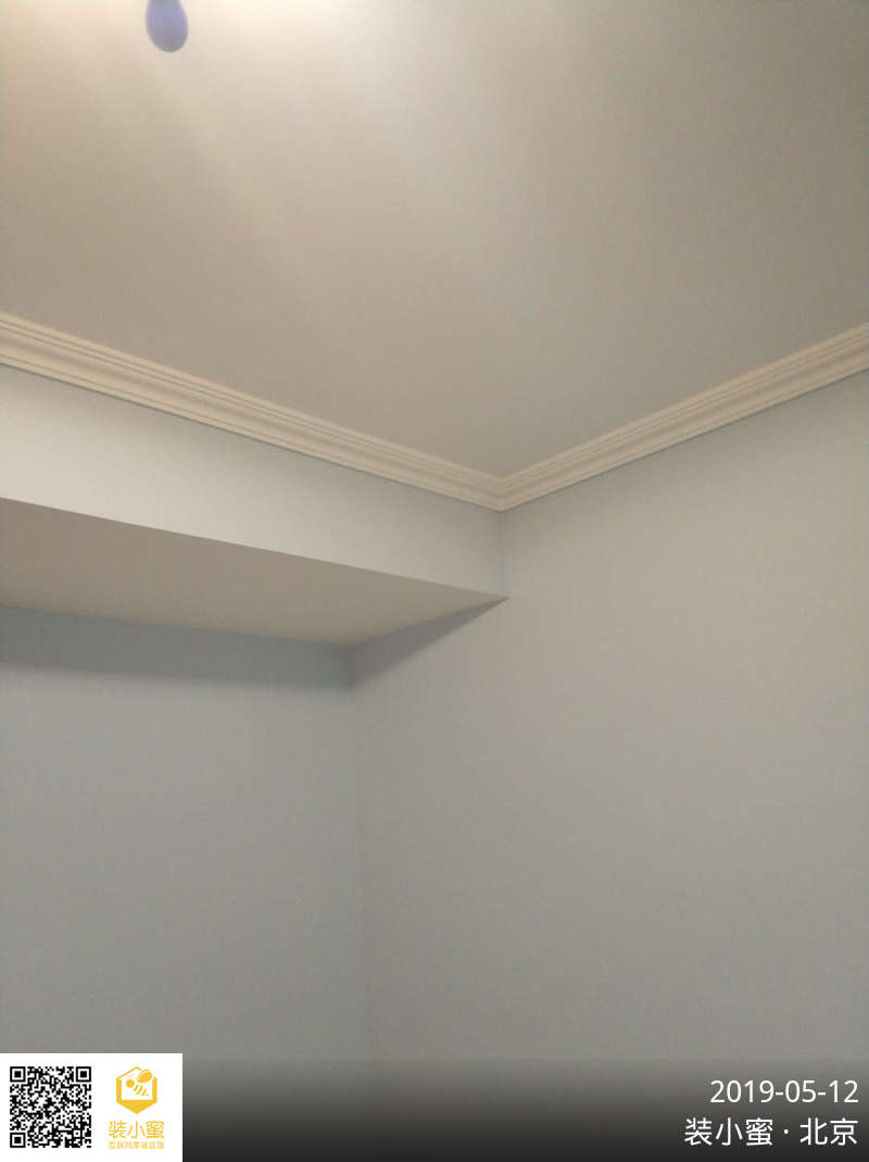

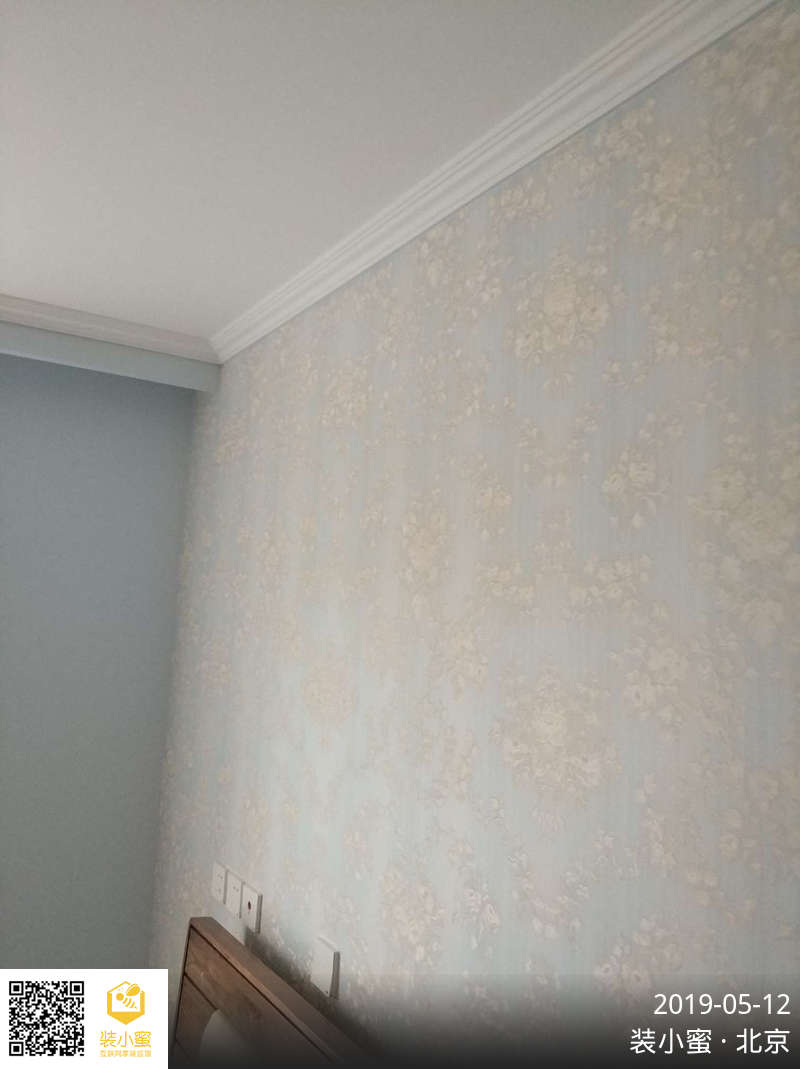

1南北卧室窗帘盒,石膏线角局部开裂,需要修复处理。

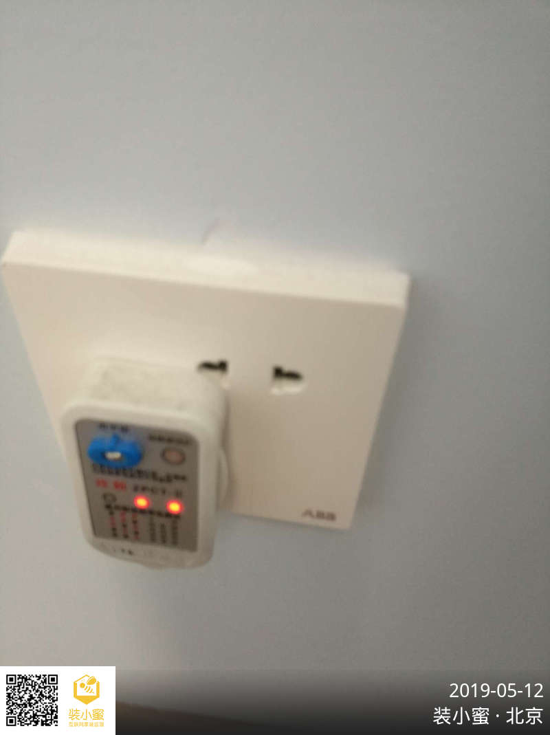

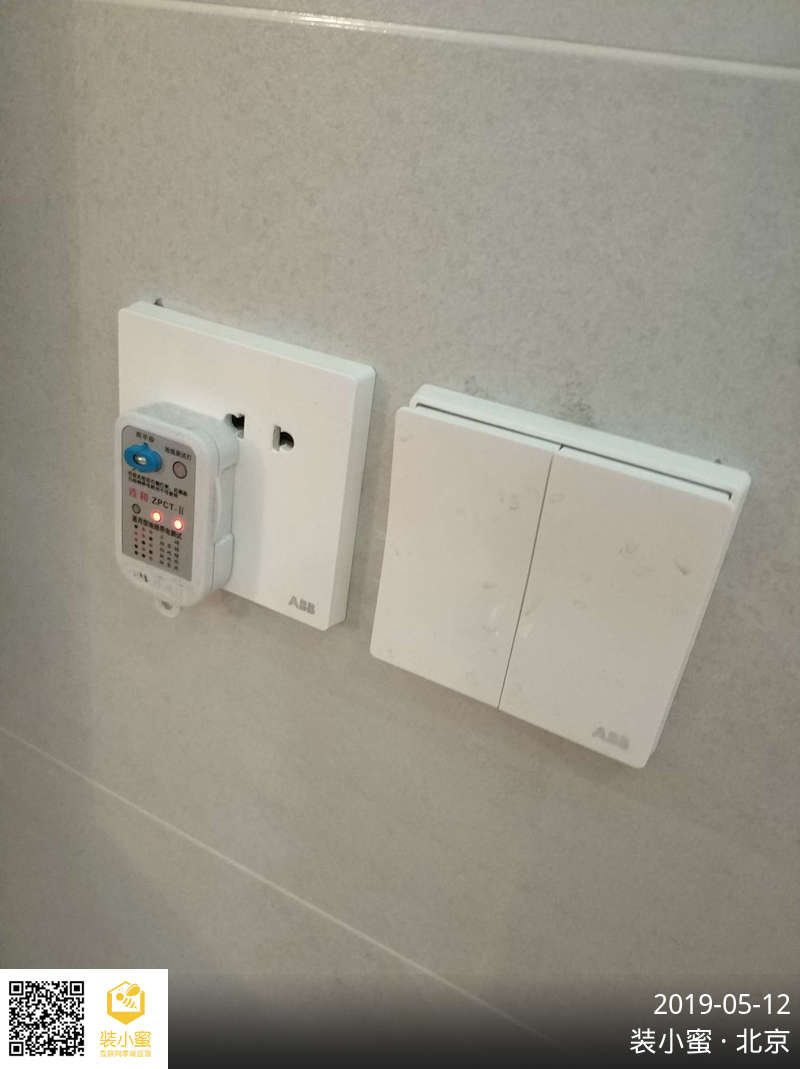

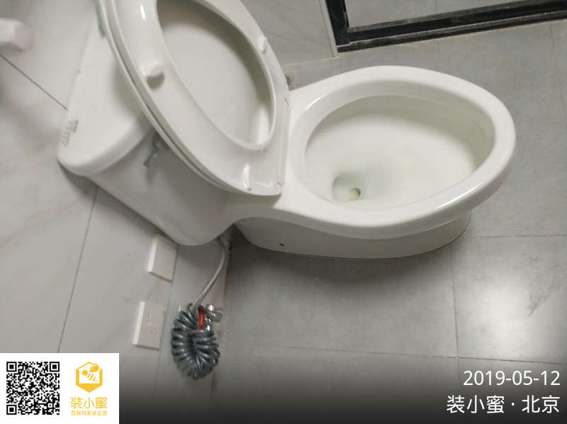

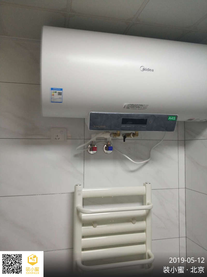

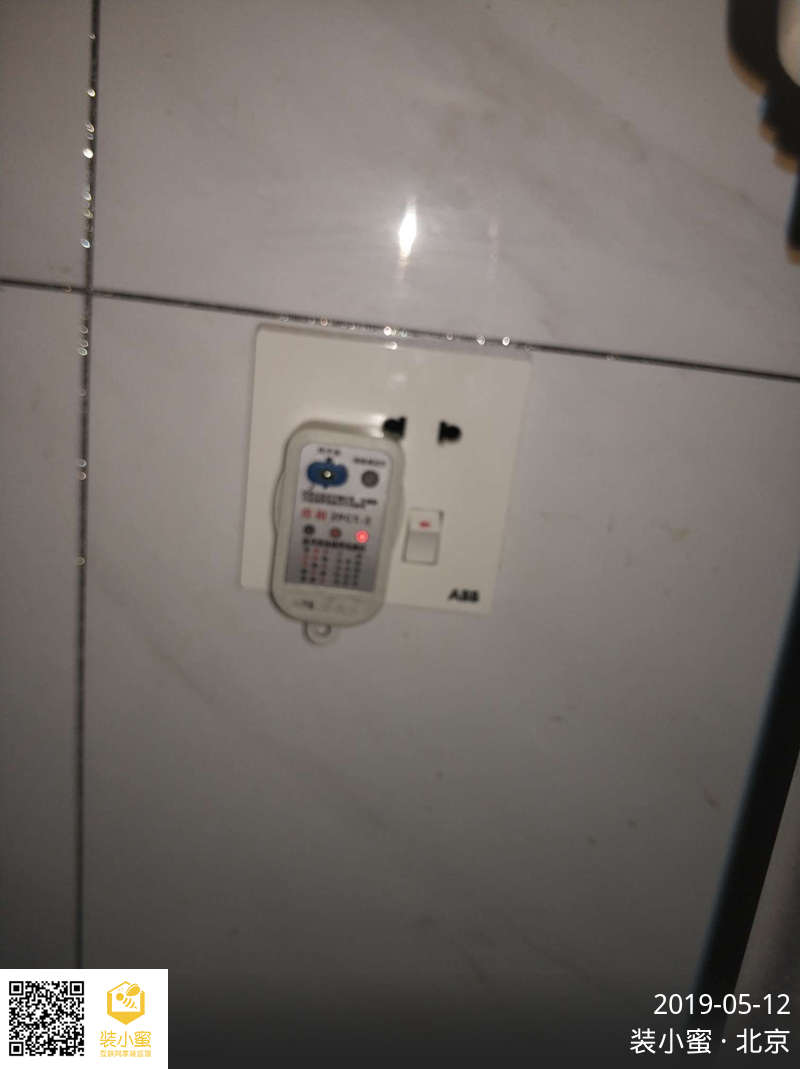

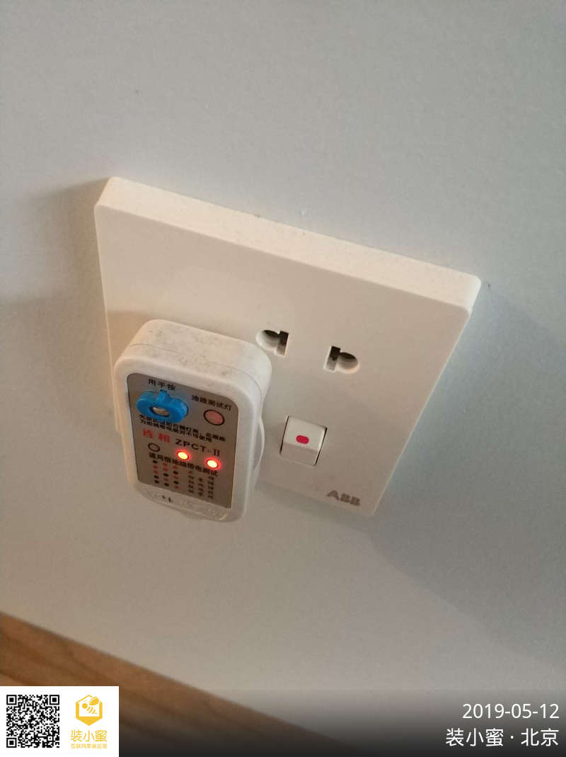

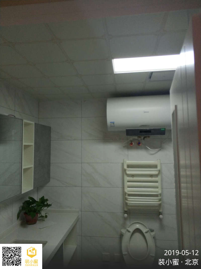

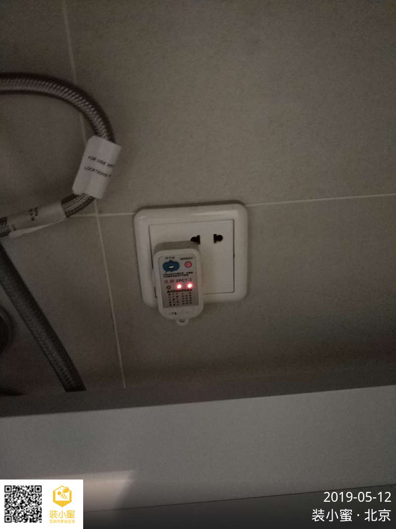

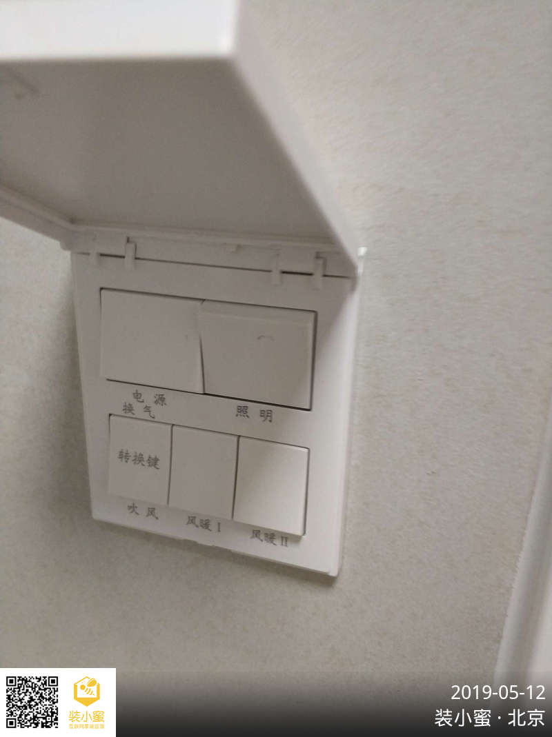

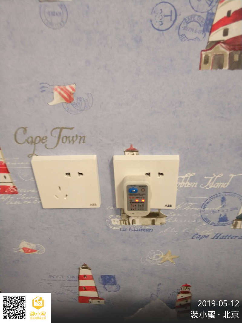

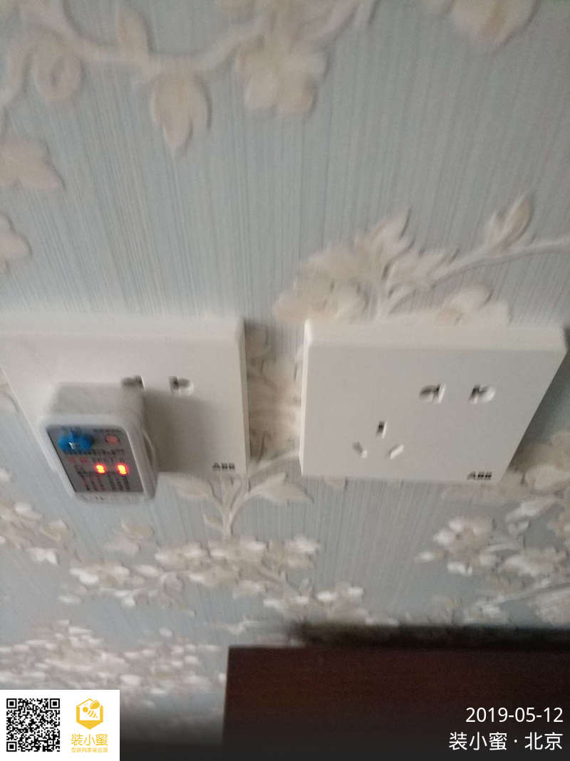

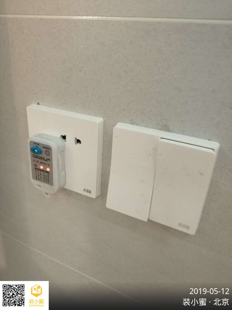

2主卫马桶电源插座,电热水器电插座建议加装防水盖。

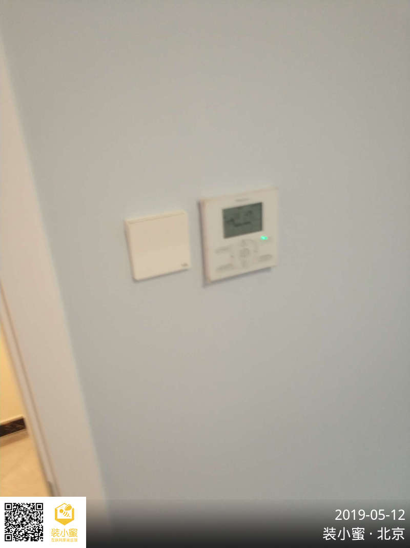

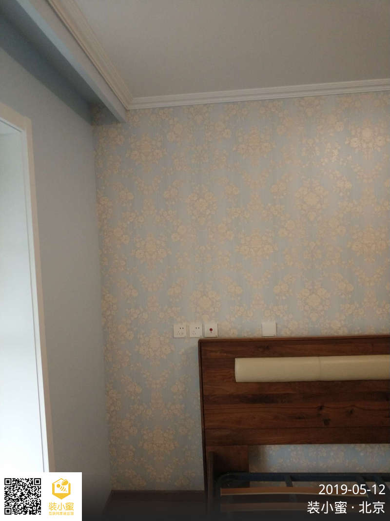

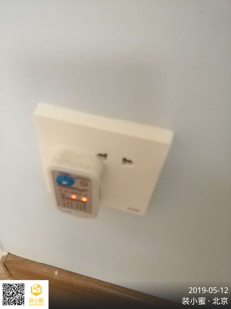

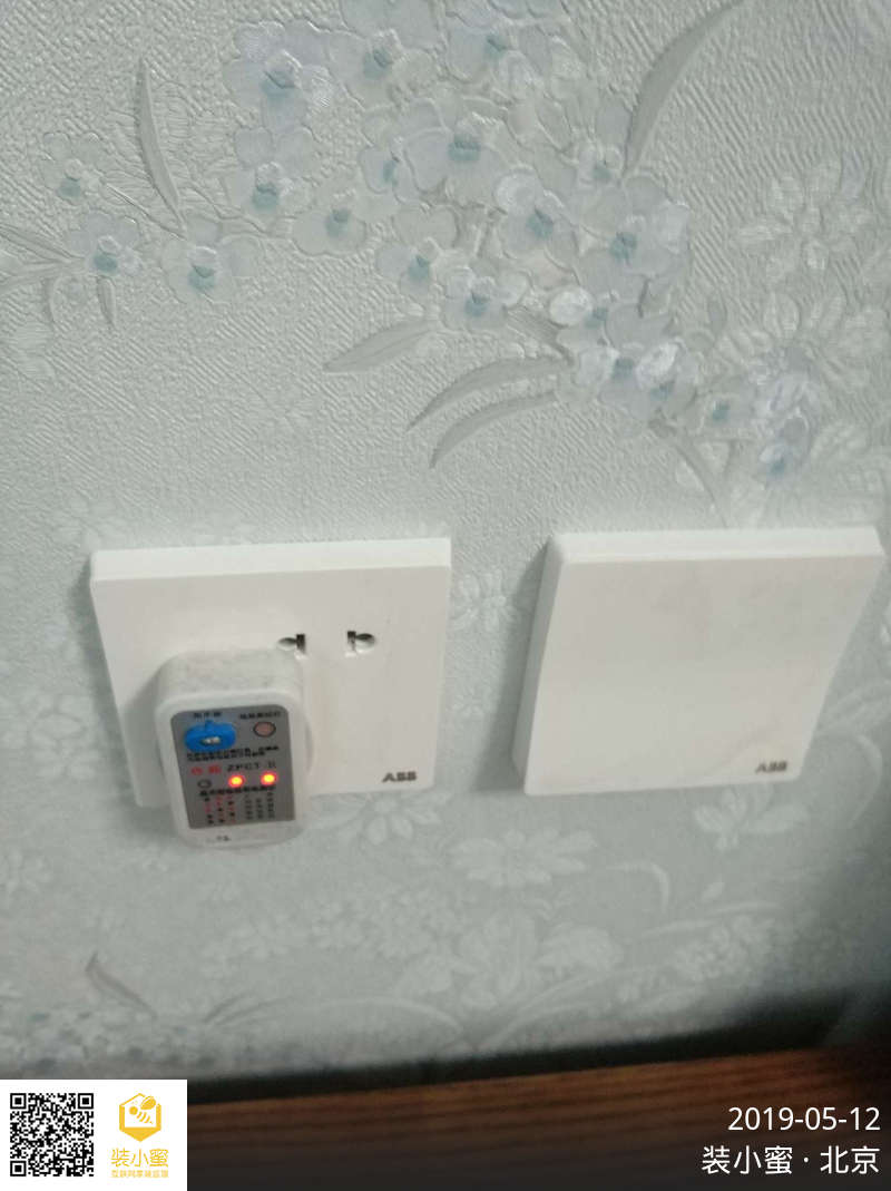

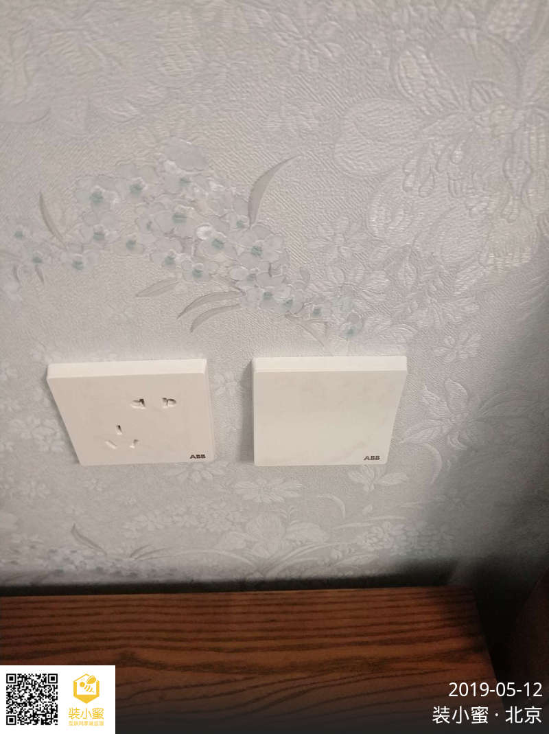

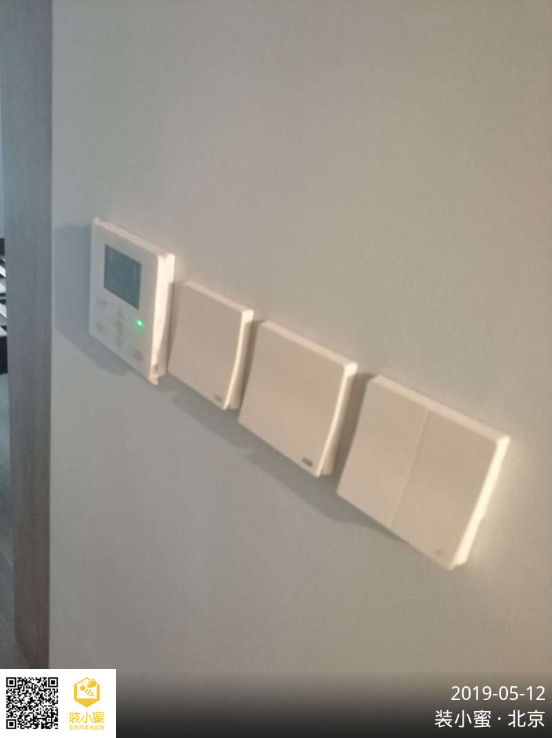

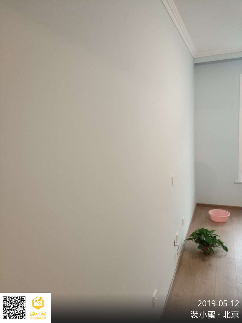

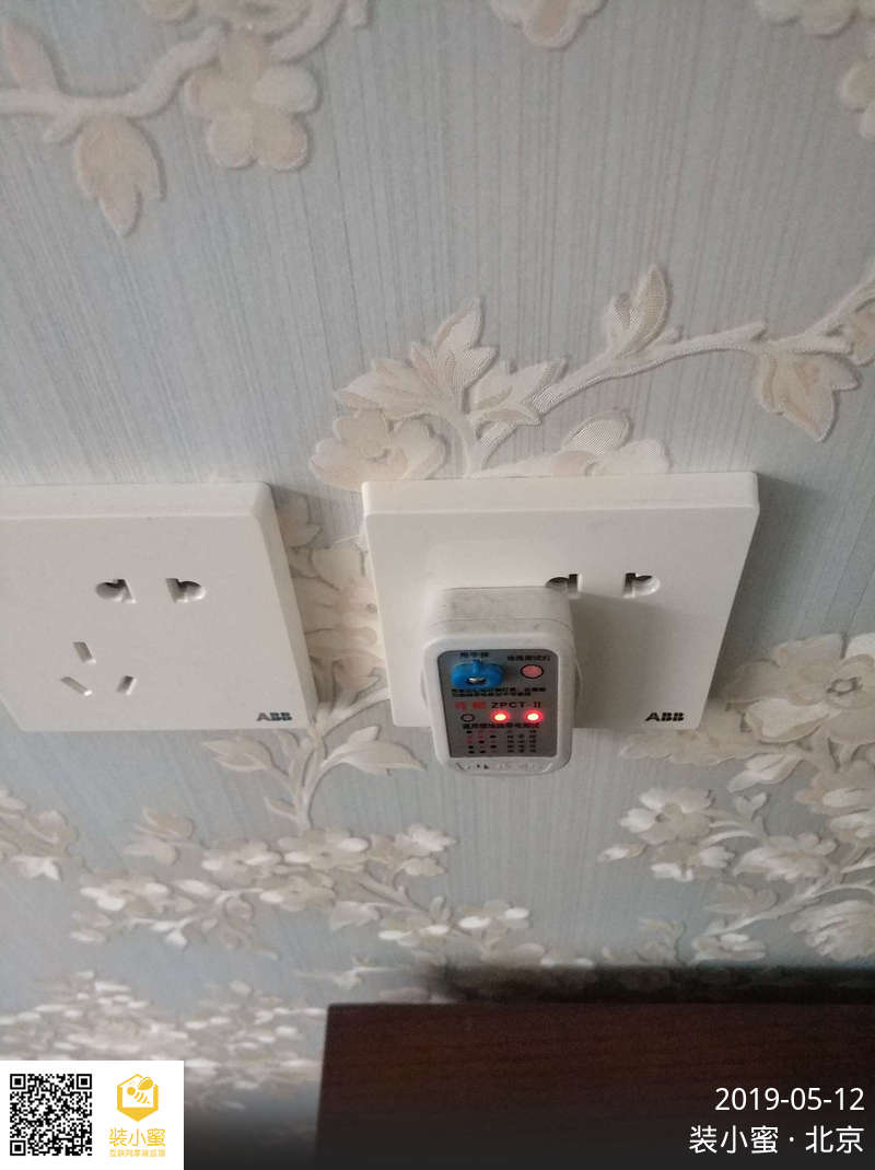

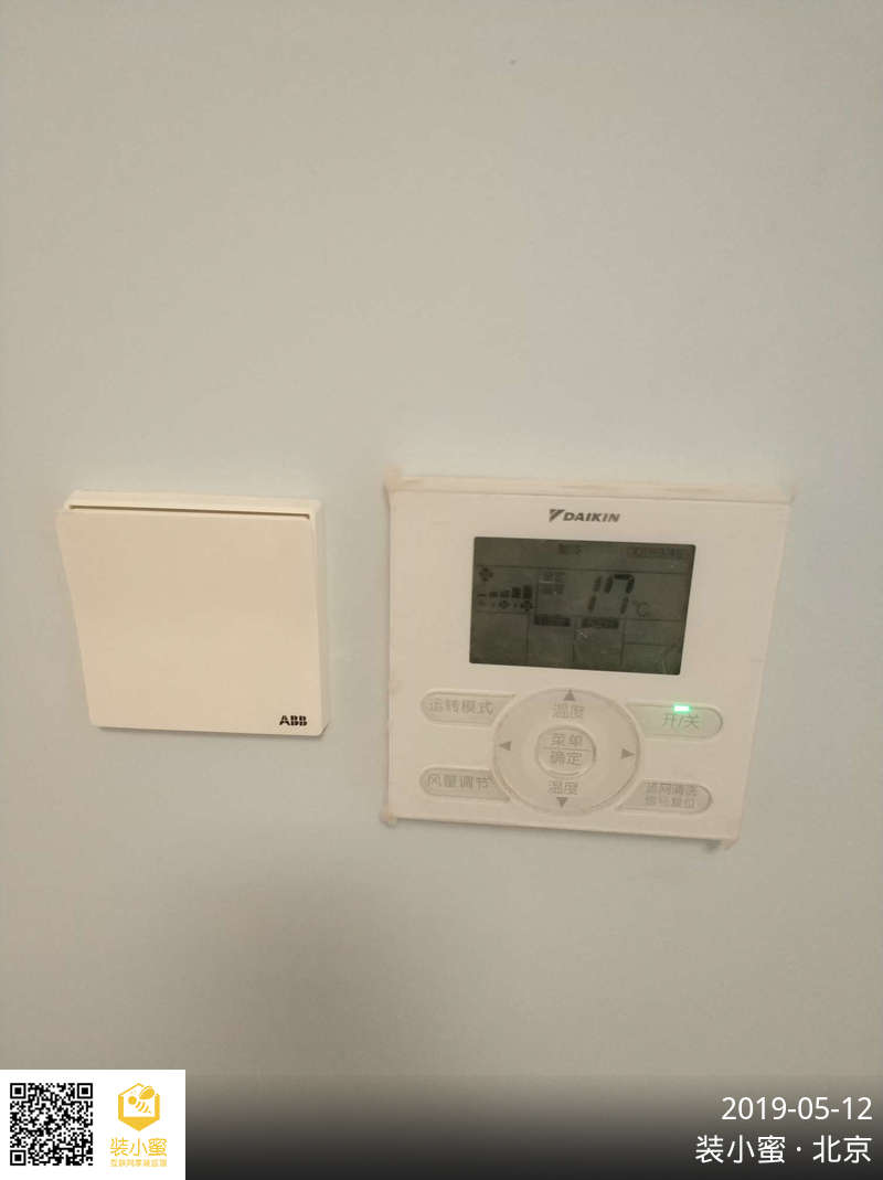

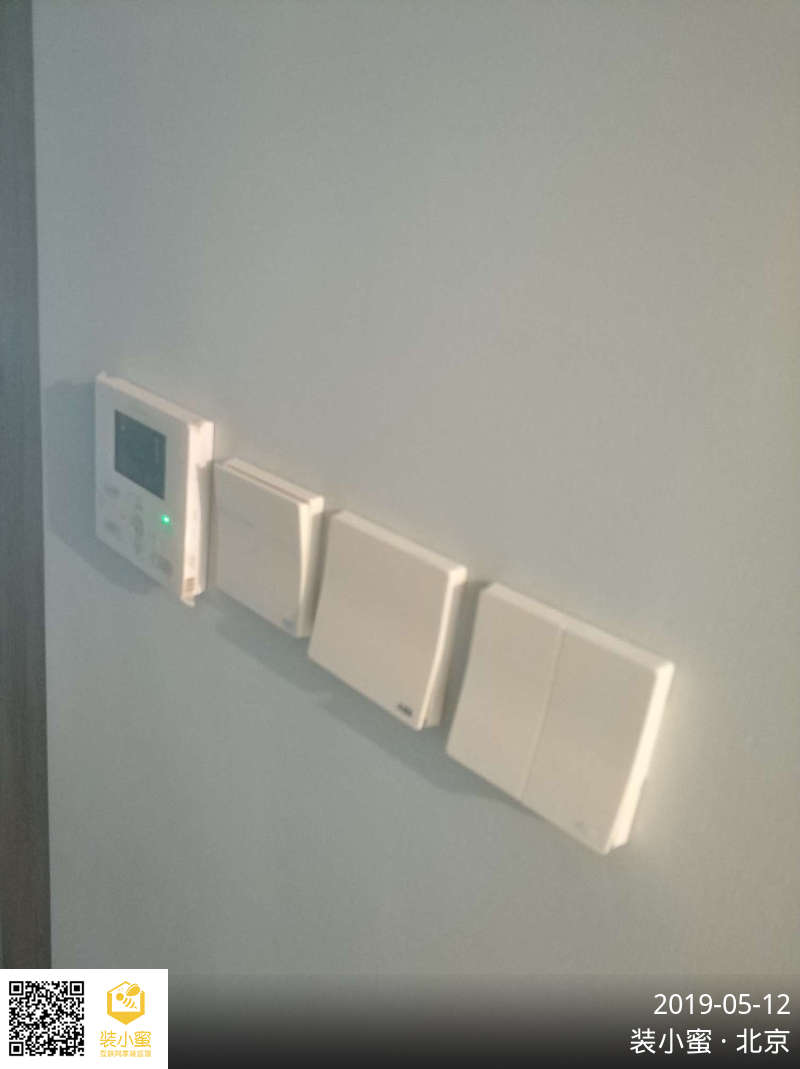

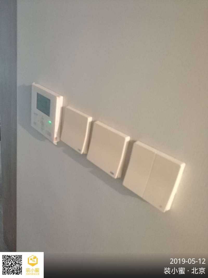

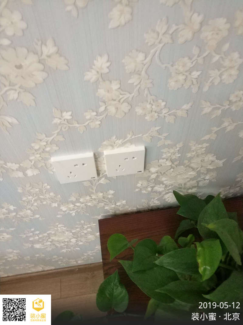

3客厅,卧室,厨房,卫生间有并排开关插座位置安装不水平,需要调整。

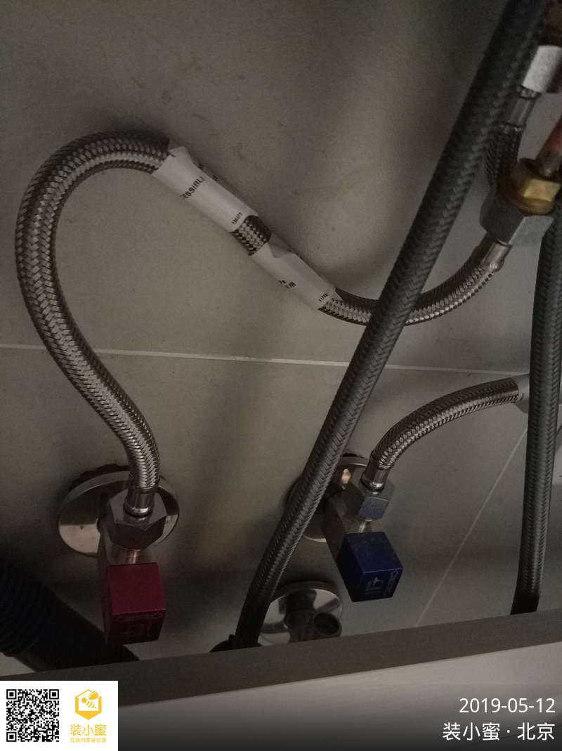

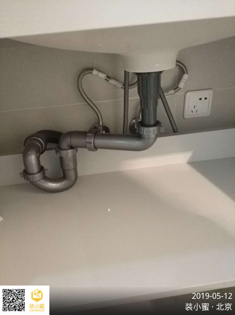

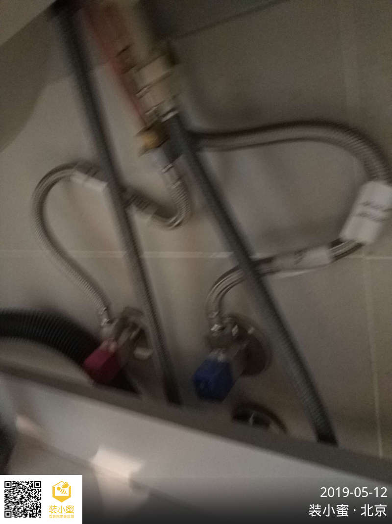

4厨房洗菜盆底下冷热水管需要打卡固定。

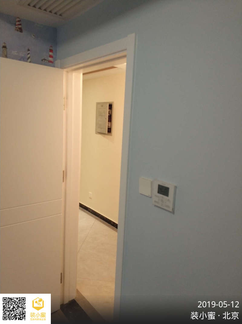

建议卧室卫生间门安装门吸,避免磕碰。

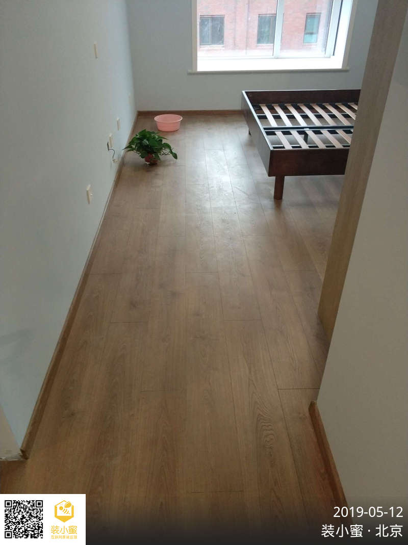

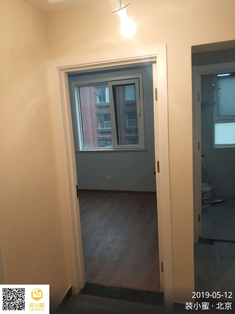

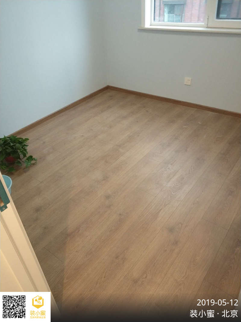

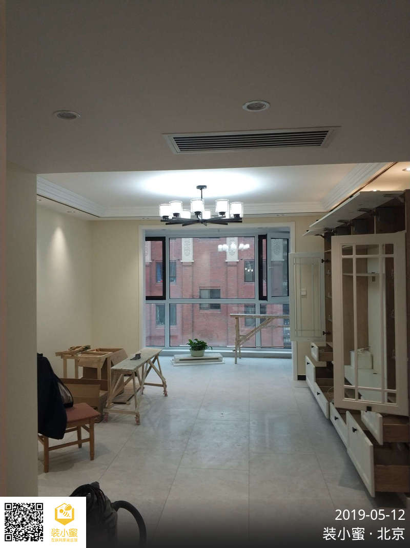

地面砖(石)无明显的空鼓,符合要求
地面砖(石)无明显的空鼓,符合要求

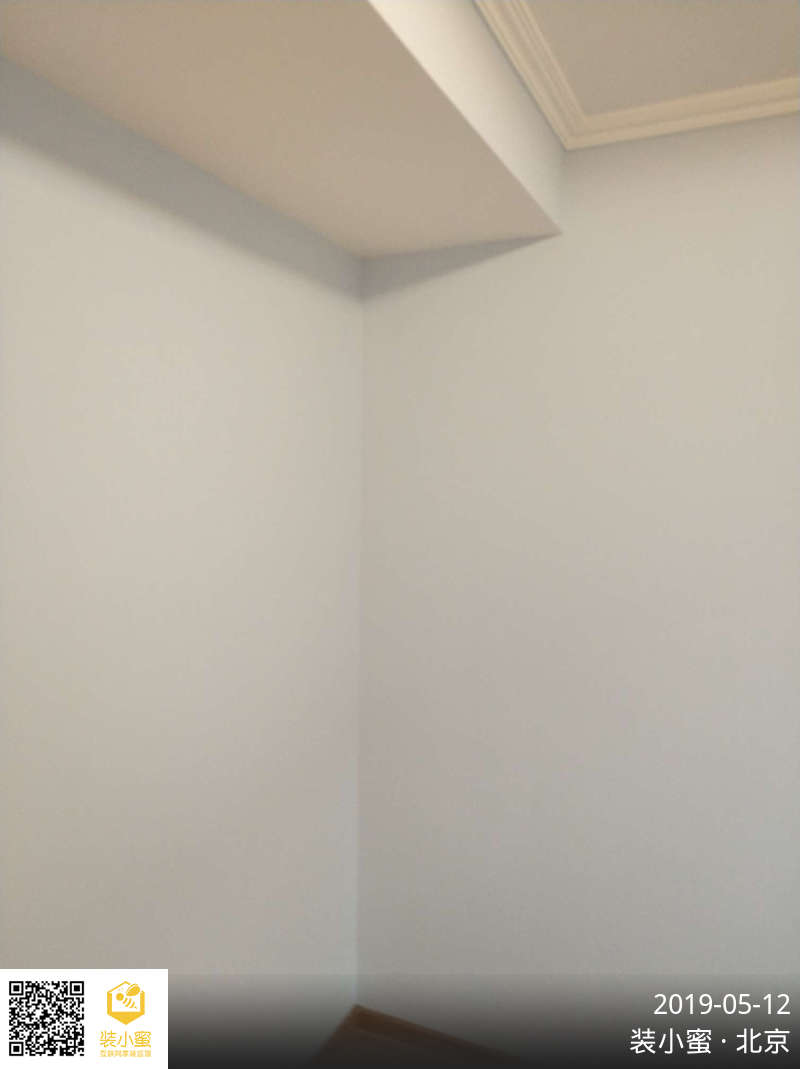

石膏(墙尼)找平检查,可以下一道施工
石膏(墙尼)找平检查,可以下一道施工

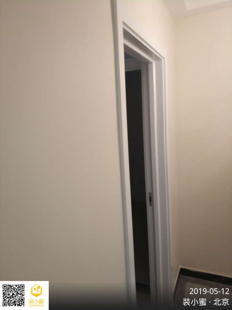

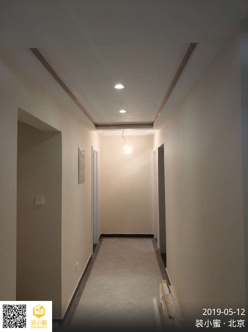

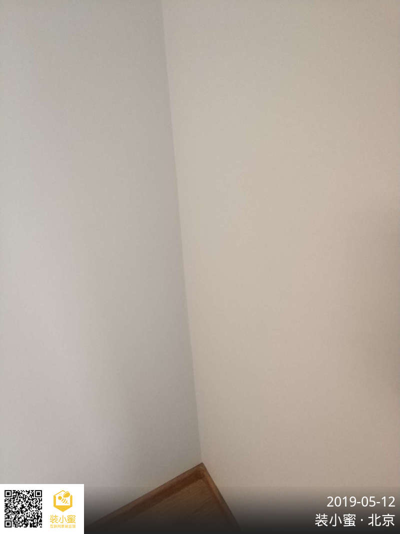

阴阳角平直度符合要求
阴阳角平直度符合要求
门/窗套区域平整度符合要求
门/窗套区域平整度符合要求

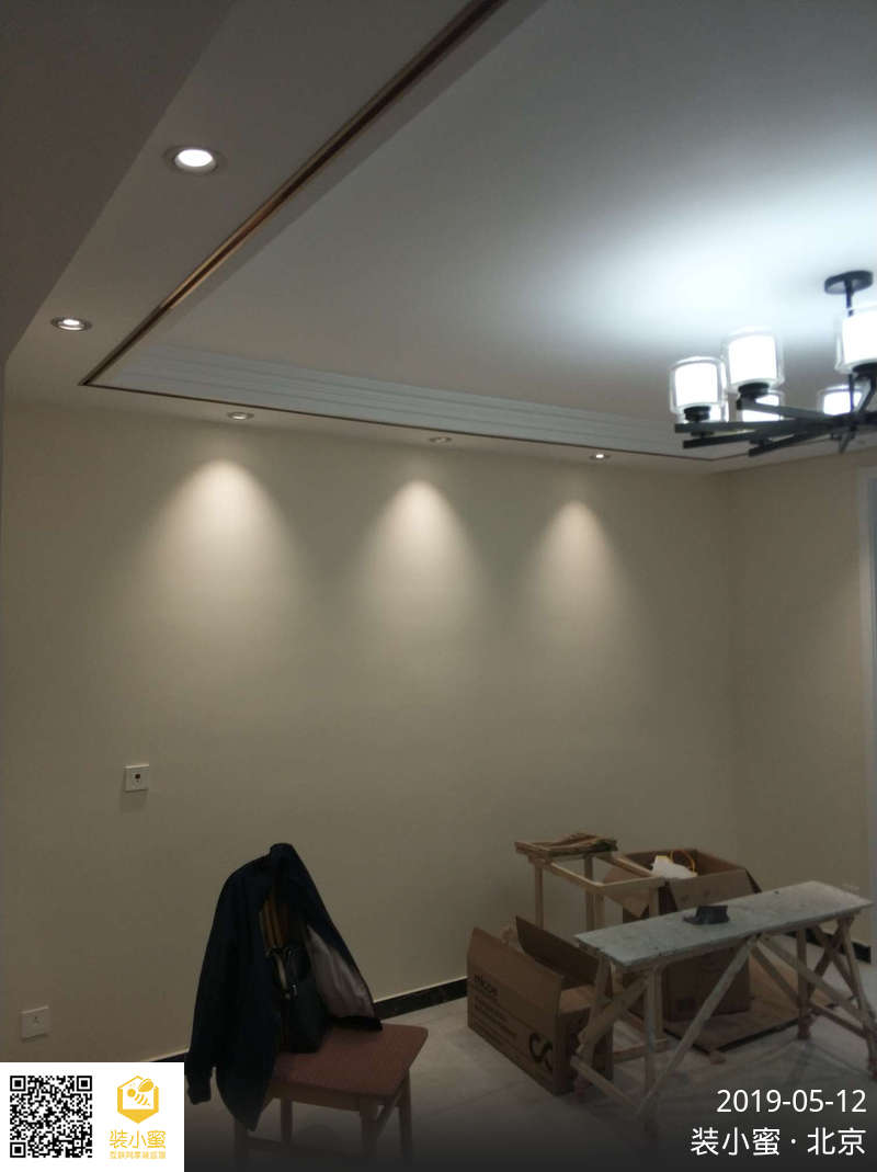

符合标准:19项
各面板安装牢固并符合要求
开关面板的操作与控制正常

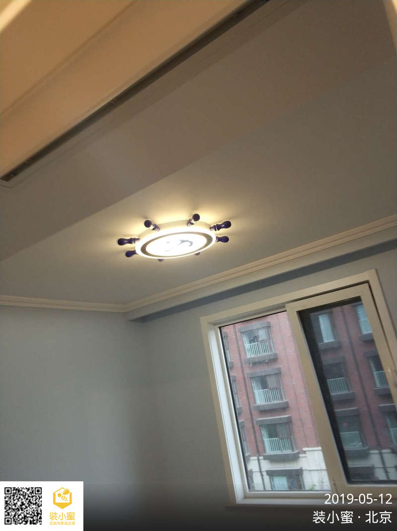

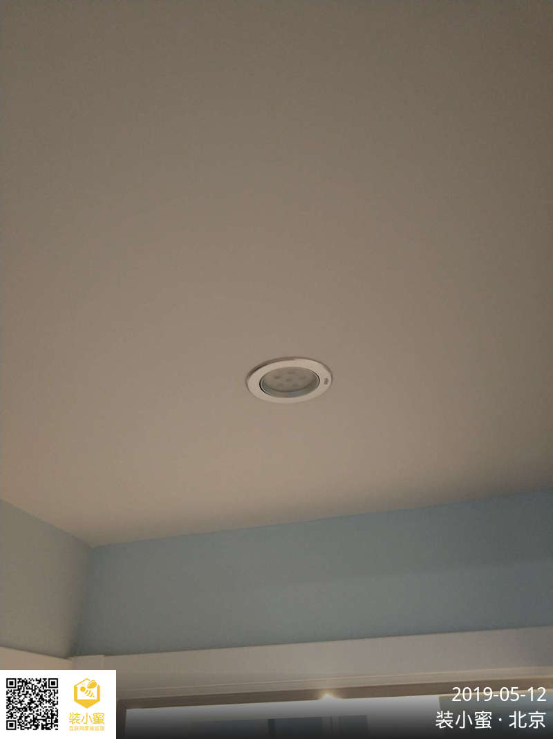

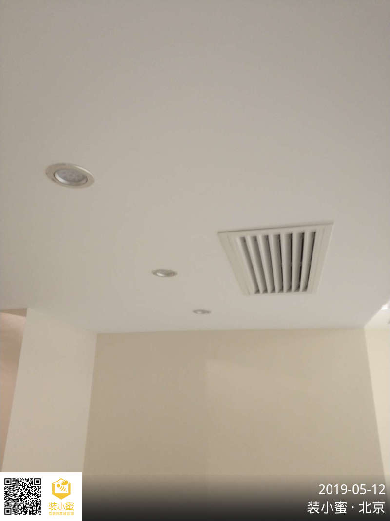

灯具安装符合要求

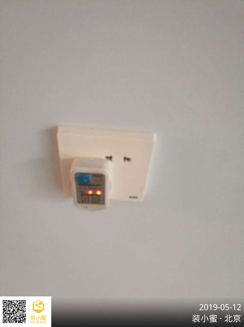

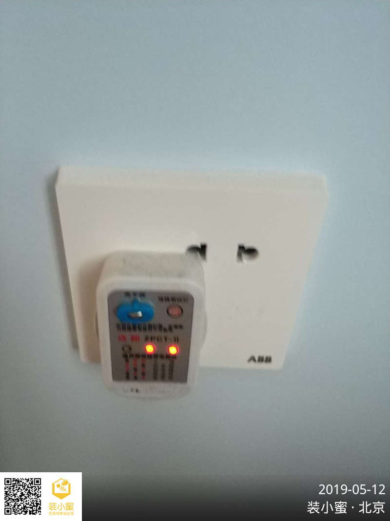

插座面板经通电检测,工作正常

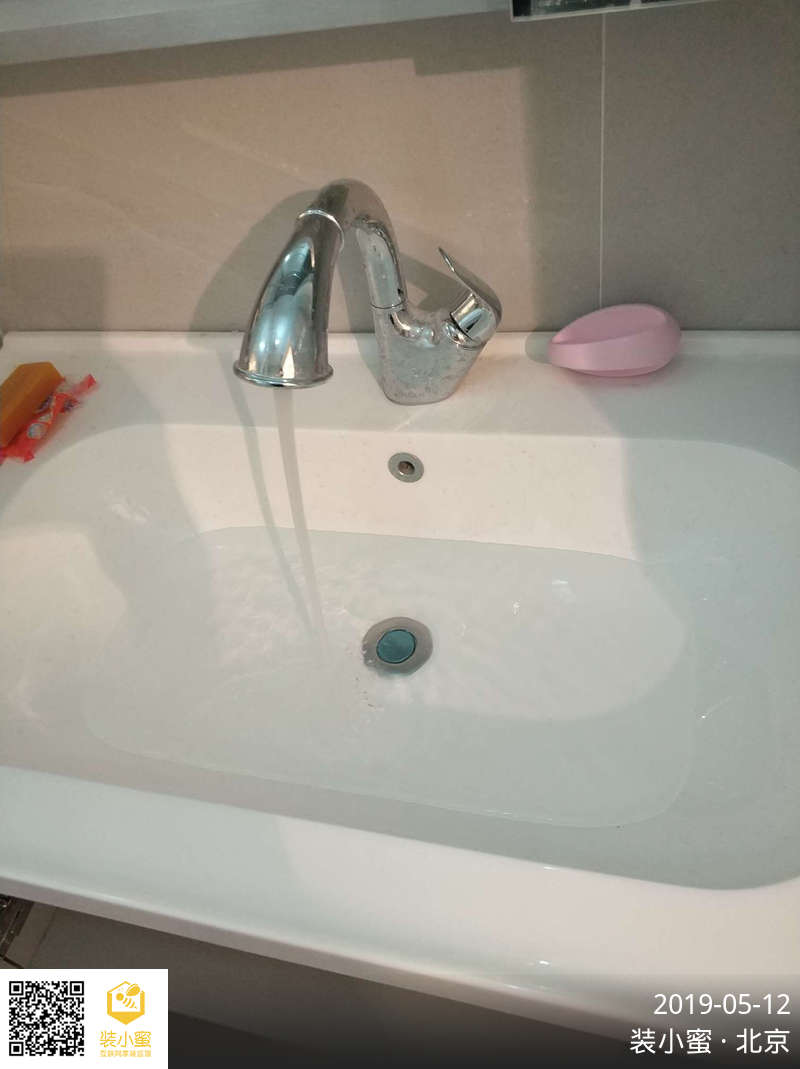

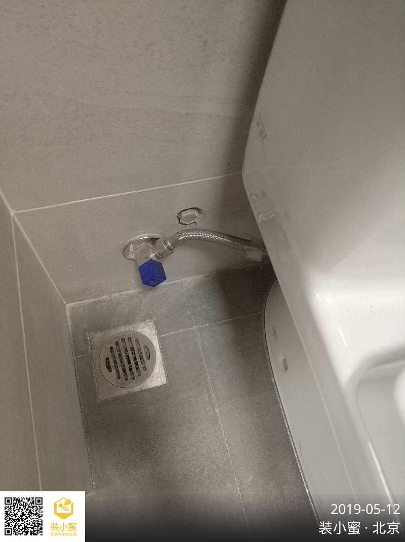

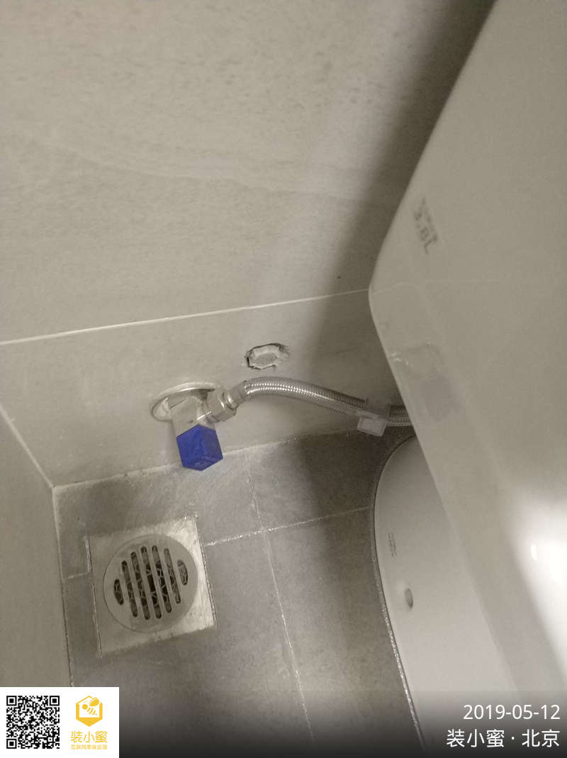

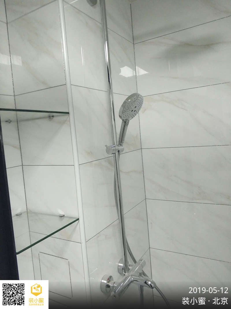

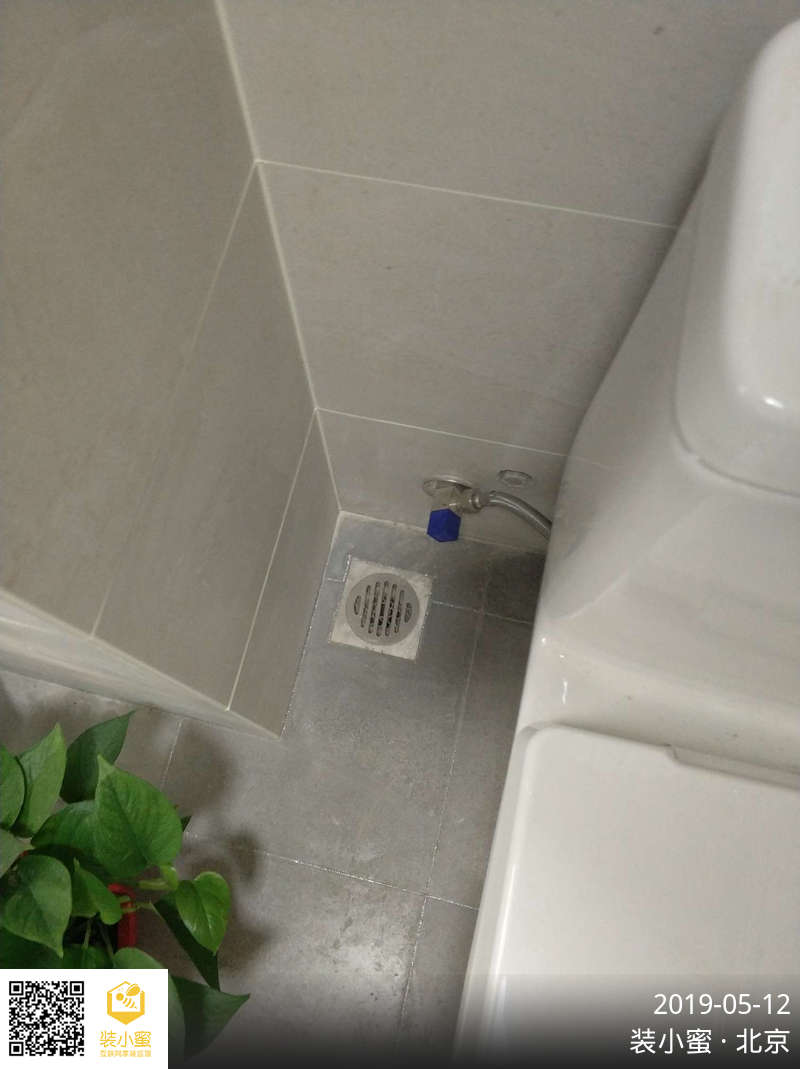

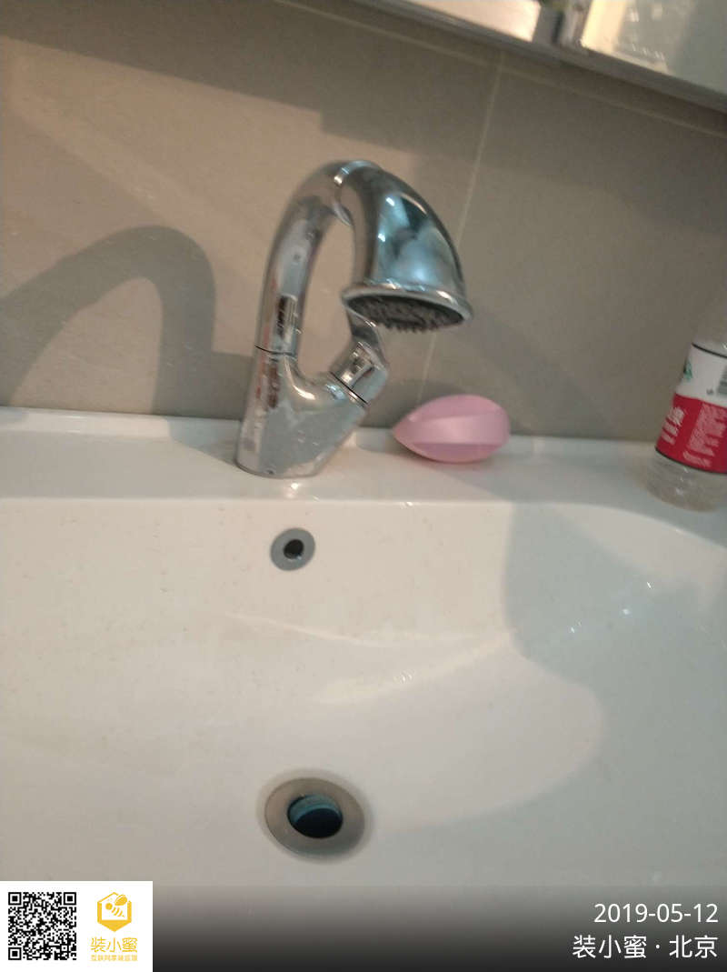

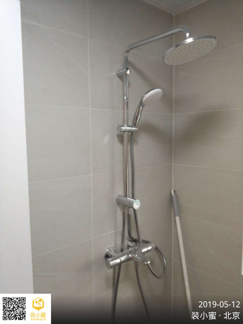

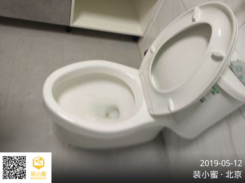

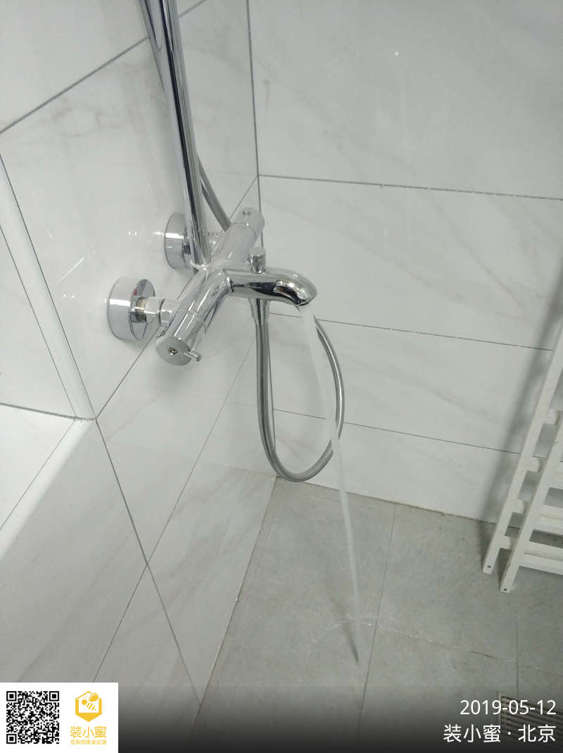

各卫浴安装牢固,表面完整

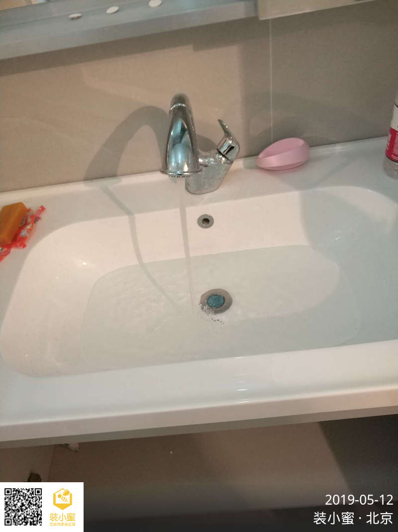

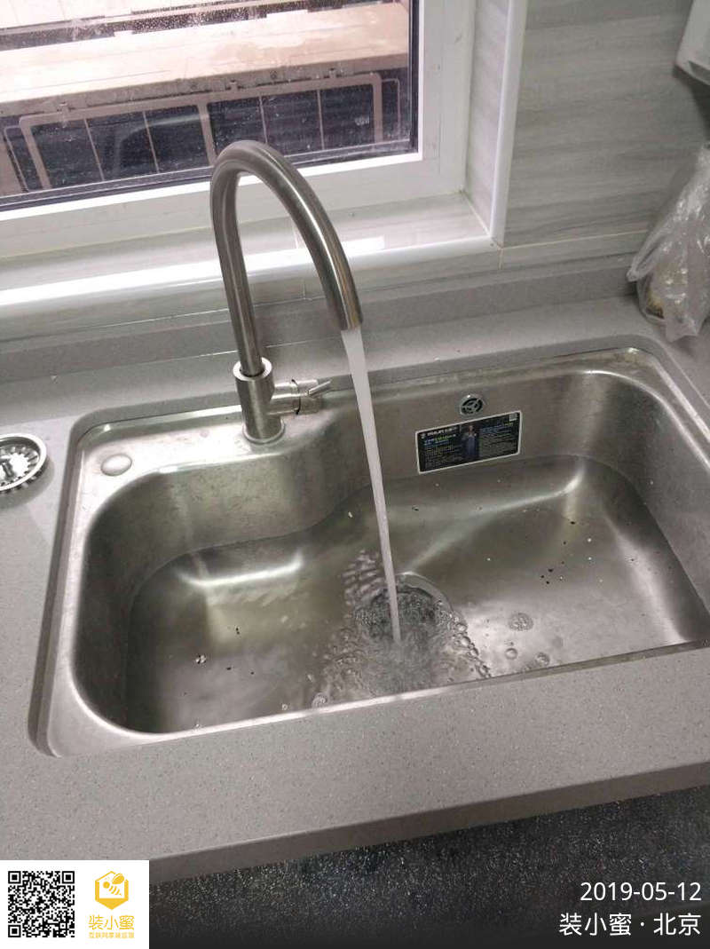

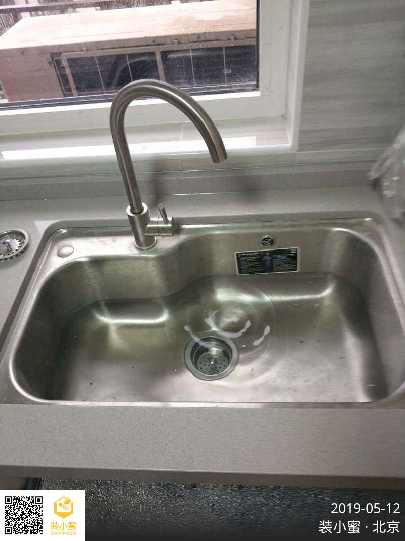

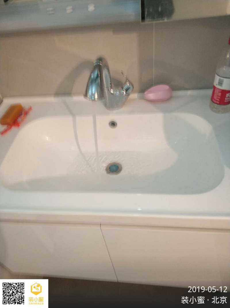

台盆排水畅通,具有存水弯功能
其他设备排水时地漏无返水
龙头开闭灵活,控制正常
龙头安装牢固,无渗漏
角阀开闭正常,无渗漏
软管安装牢固,无渗漏

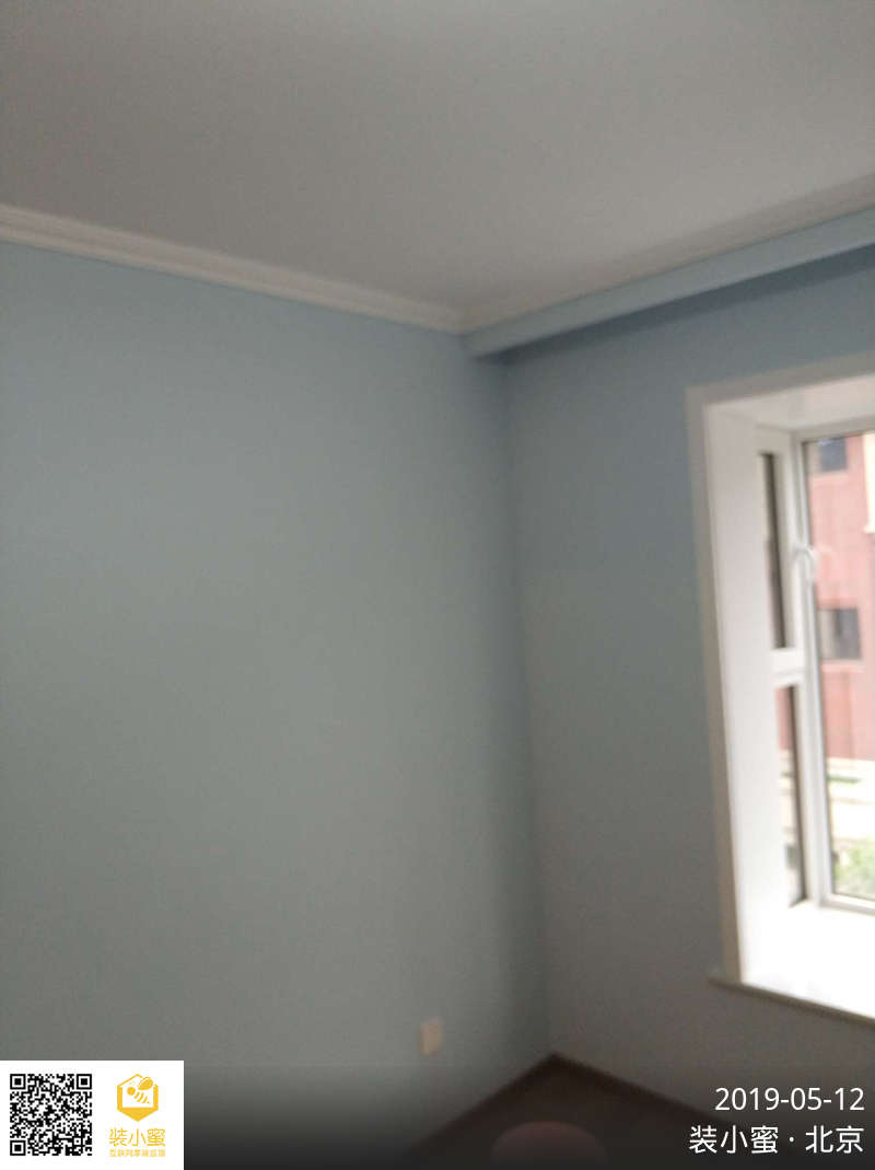

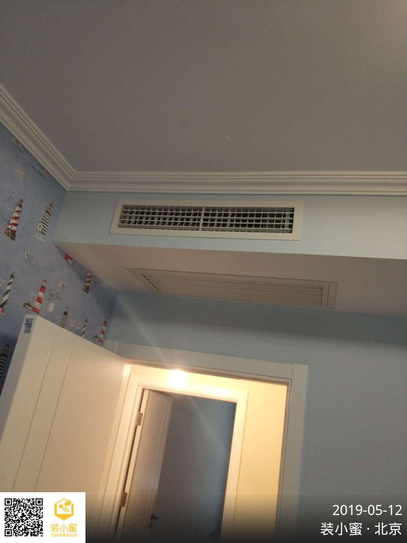

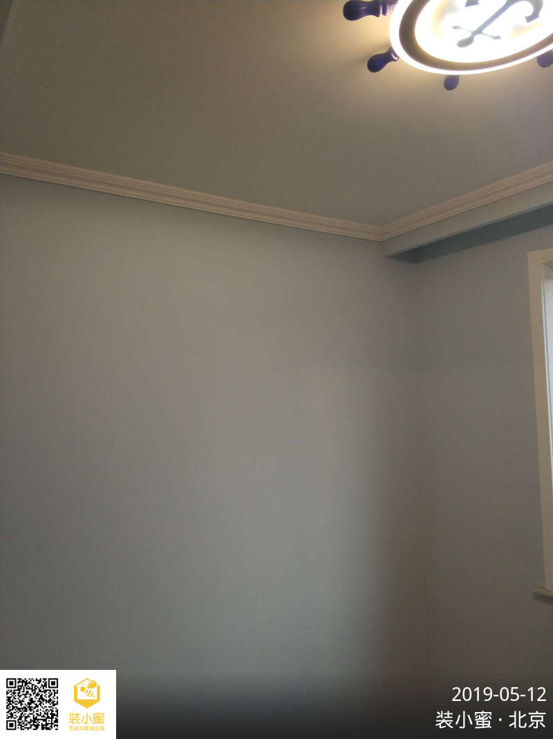

乳胶漆表面无明显缺陷,符合要求
乳胶漆色泽一致,无色差透底现象
造型(灯槽)处边口平直
乳胶漆表面无明显缺陷,符合要求
乳胶漆色泽一致,无色差透底现象
乳胶漆表面手感牢固、光滑
细节处理无明显缺陷,符合要求
分色线平直,分色处色泽一致
