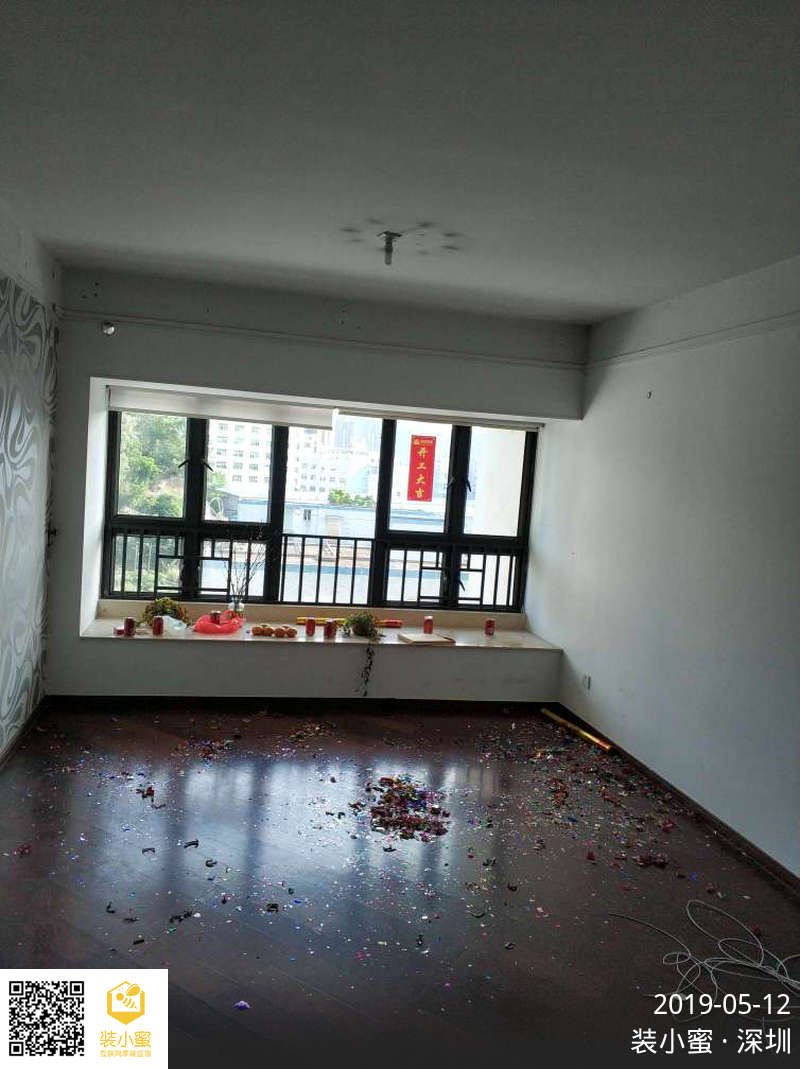

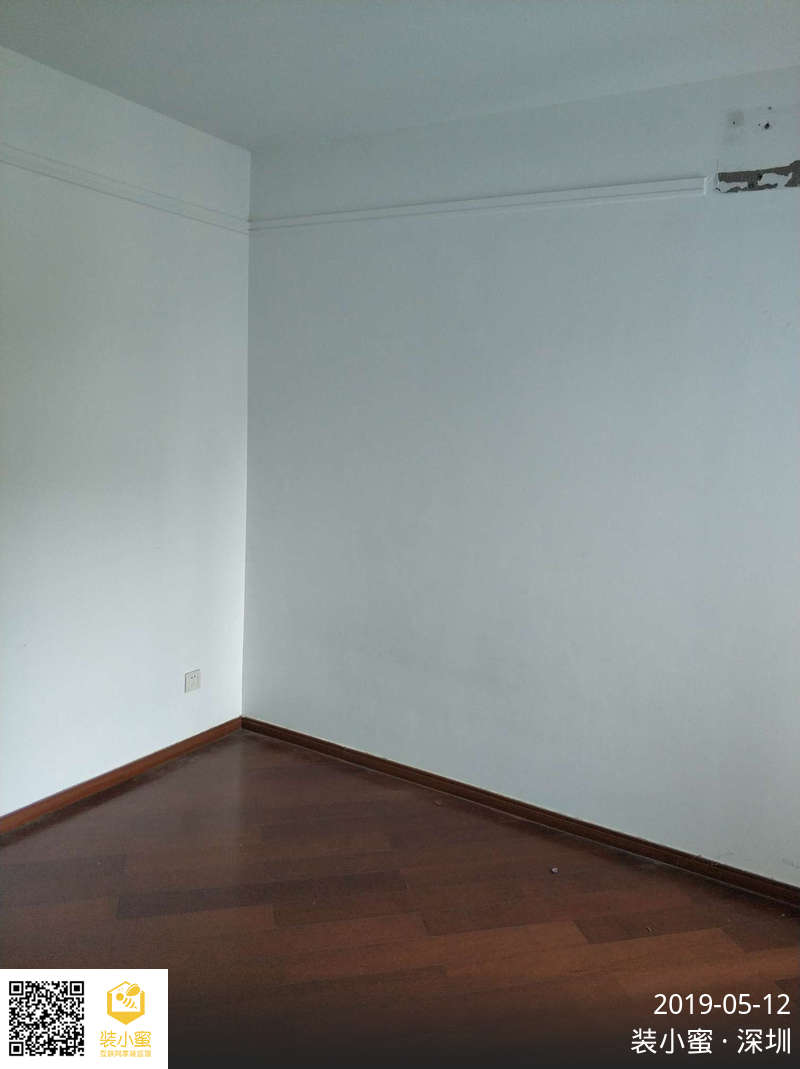

开工交底,现场还未开始拆除。
1、阳台顶面有渗水,建议联系物业处理。
房间墙面腻子起鼓,可能外墙渗水,需观察。如外墙渗水需报物业处理。

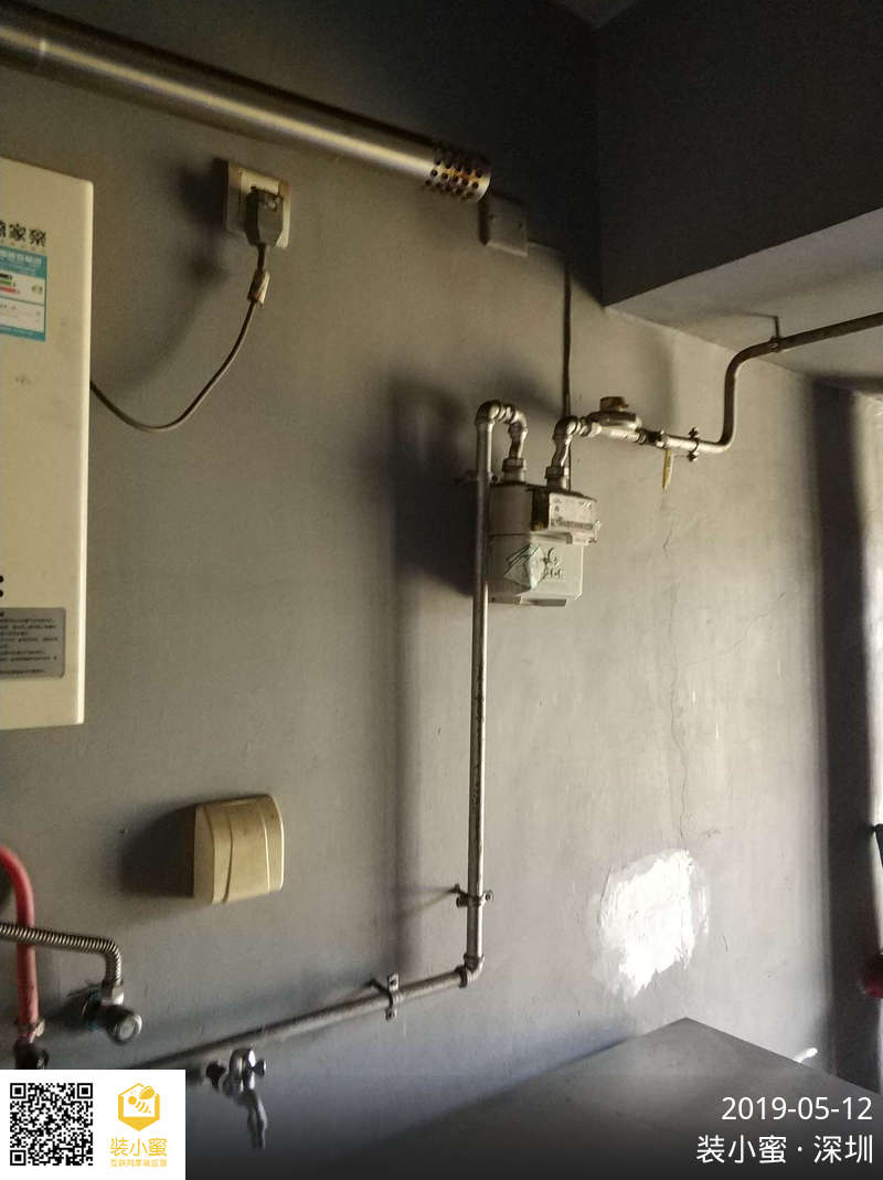

(6) 对煤气表、报警系统必须需做好保护。

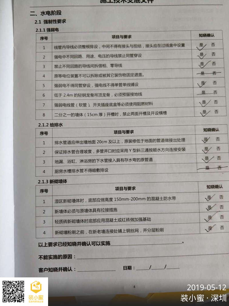

2、 砌墙要求:
(1) 湿区新砌墙体时,底部应做高度150毫米至200毫米的混凝土防水带,有水暖地暖时高度应为250毫米。
(2) 新砌门窗洞口必须采用过梁加固,过梁搭接区域应在150毫米以上,建议使用混凝土过梁。
(3) 新砌墙与原混凝土墙体连接时,在原墙预埋拉结钢筋,每隔500~700毫米放置一层,端头做弯钩处理。
(4) 新砌墙体平整度、垂直度、用2米靠尺检查,误差不超过3mm。无明显空鼓。

技术交底文件已交给施工方并明确主要要求

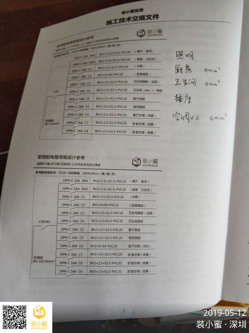

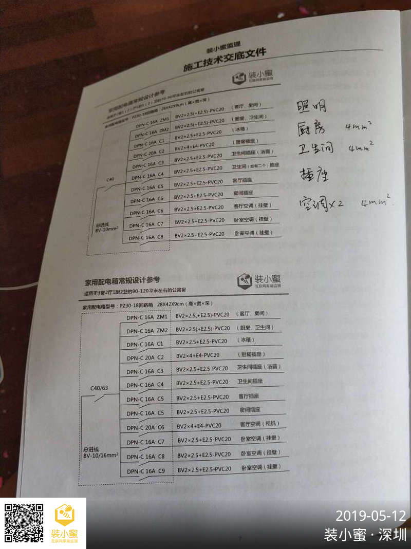

强电箱回路配置图已经交待
