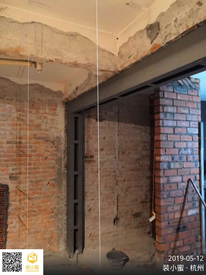

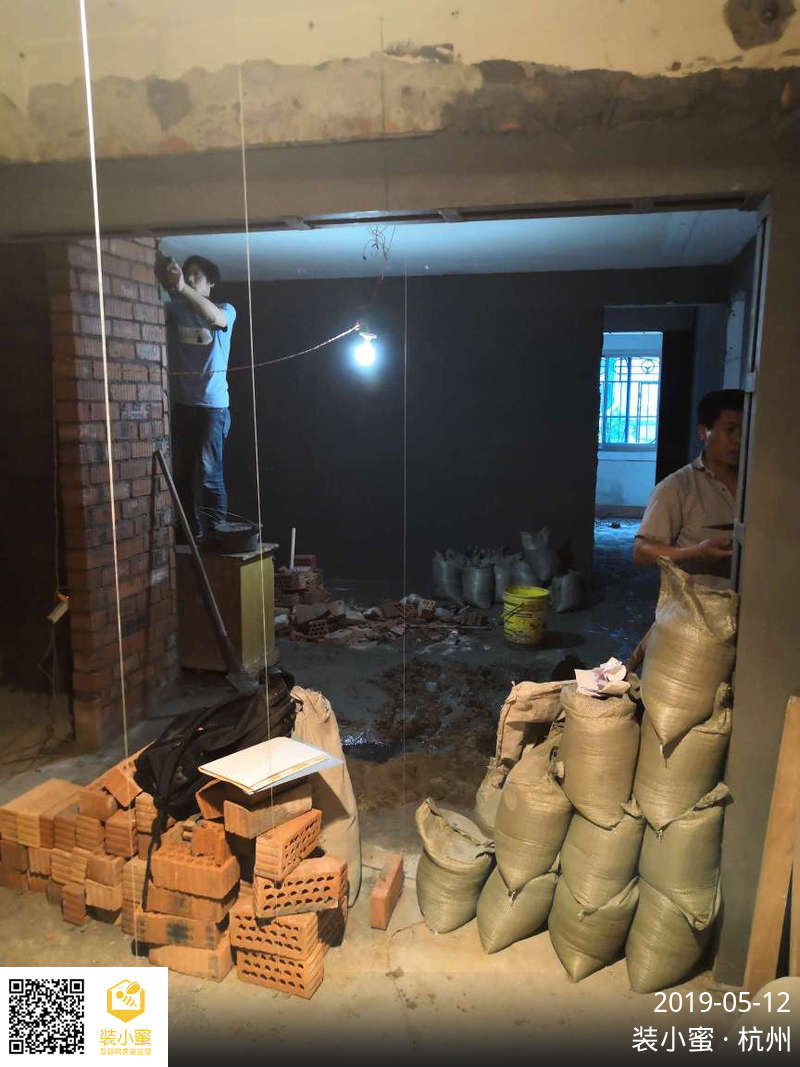

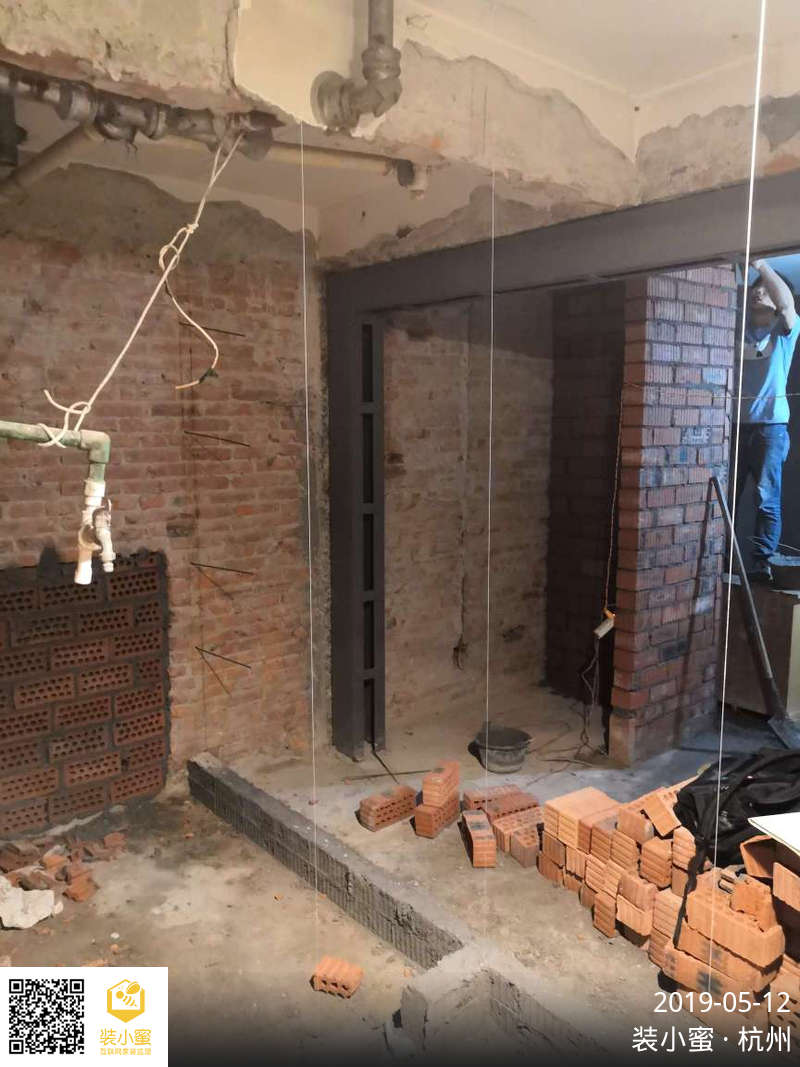

拆旧已完成。
墙体已做加固。
墙面已铲至红砖,粉刷中。
卫生间防水梁已浇筑。
1/墙面砌墙钢筋拉筋施工不符合要求(拉筋需要用植筋胶固定。)
2/多处多孔砖砌筑,不符合要求。(多孔砖,孔方向要与受力面一致)

8/房屋结构为砖混结构,顶面多处开裂,嗯,简单处理方式不能根本解决问题。

门洞口墙体(两侧)垂直平整符合要求

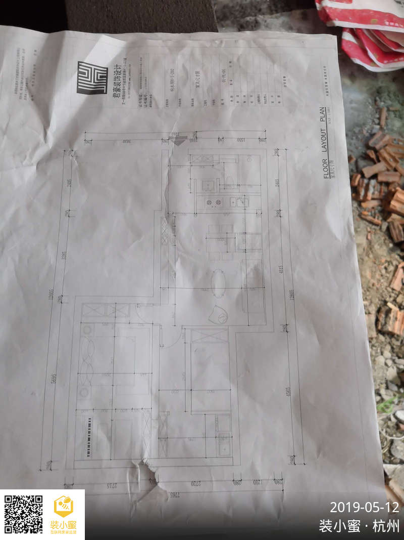

已将图纸与预算在现场作了对照
技术交底文件已交给施工方并明确主要要求
