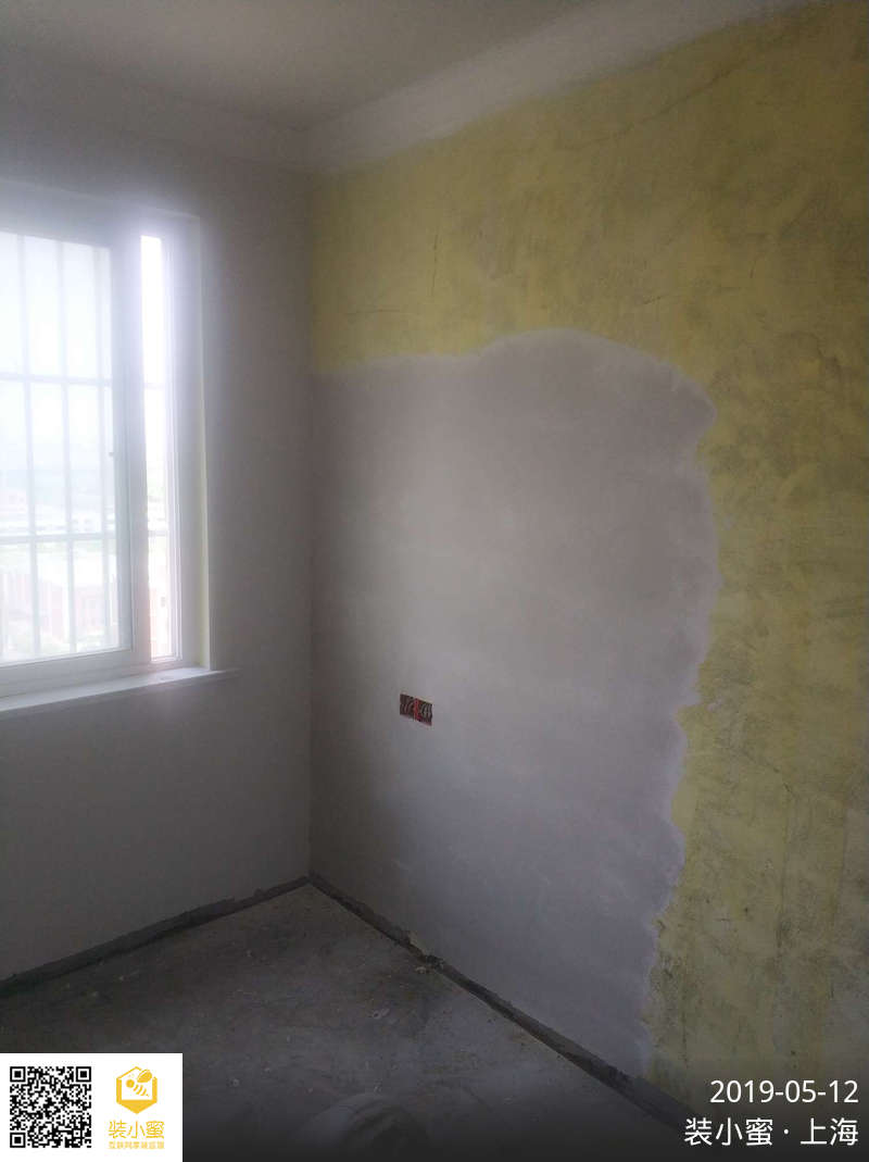

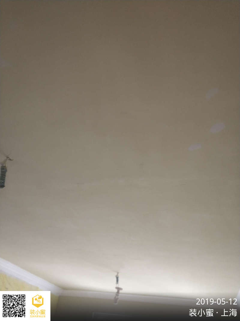

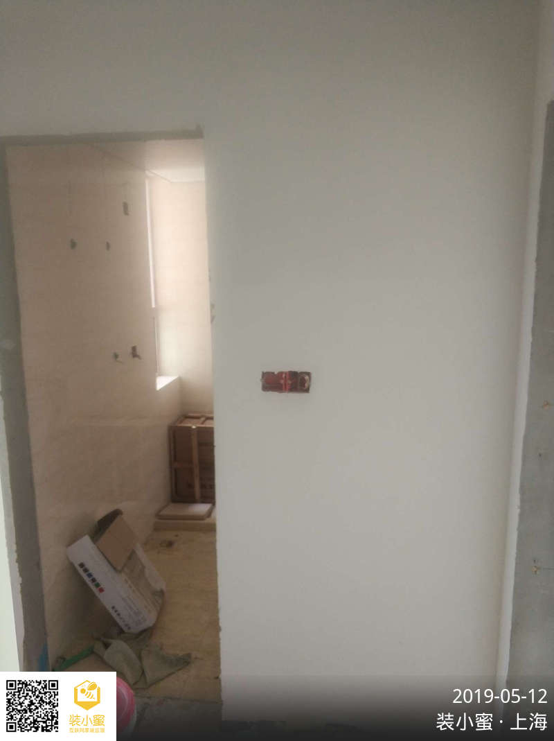

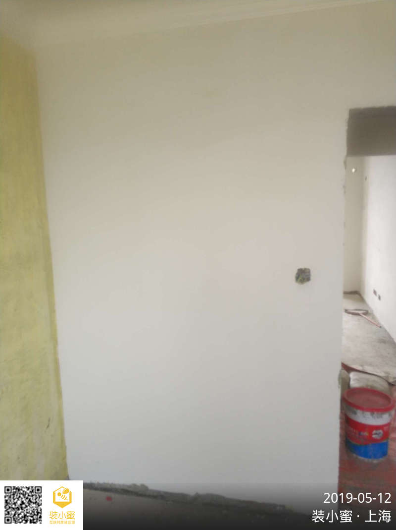

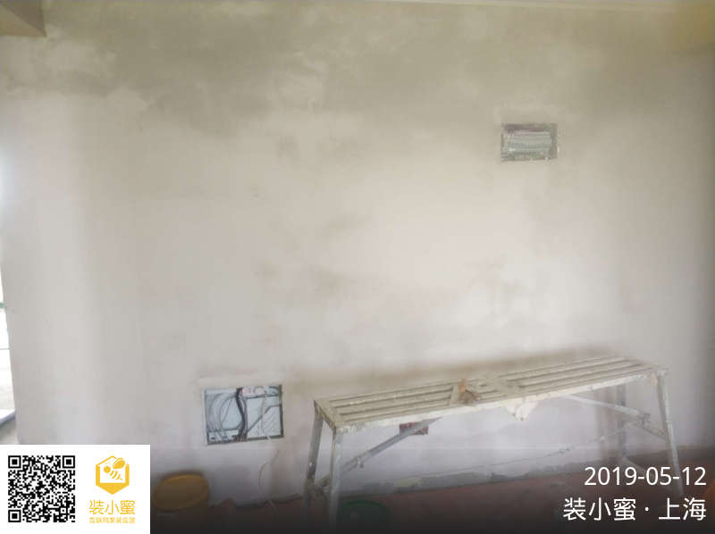

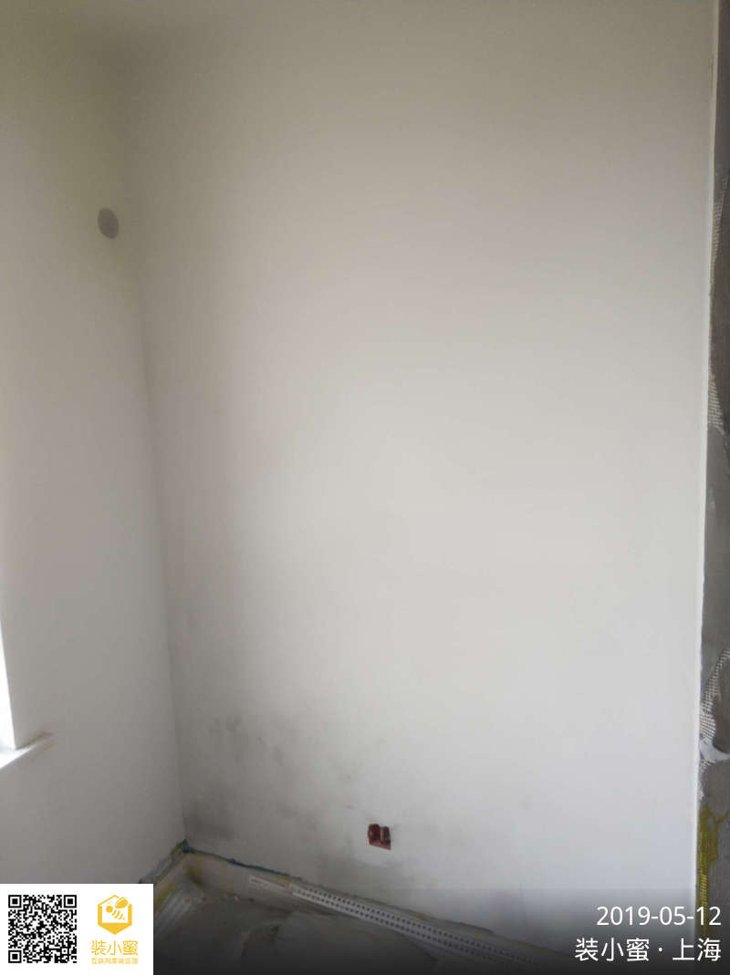

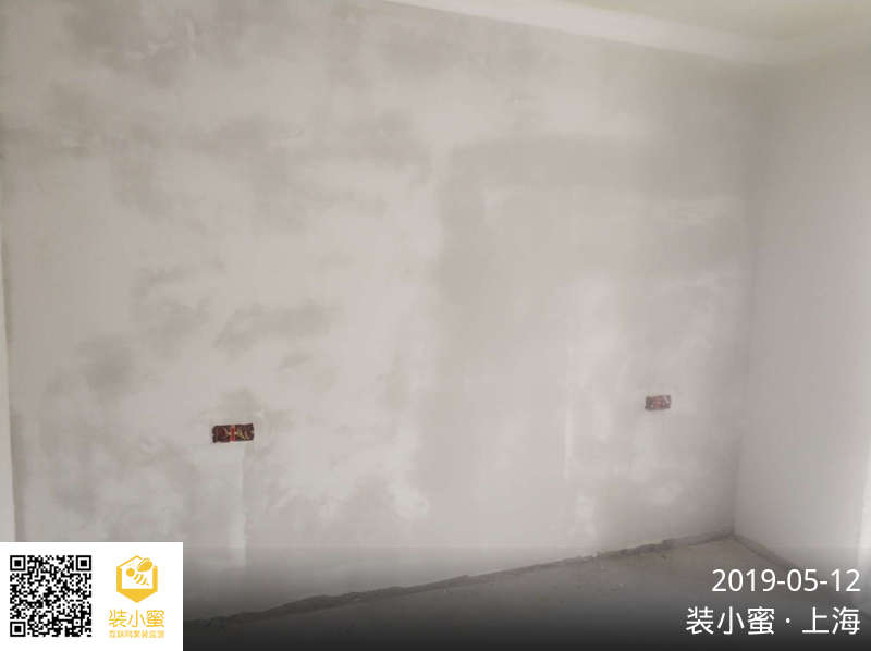

‌油漆巡检

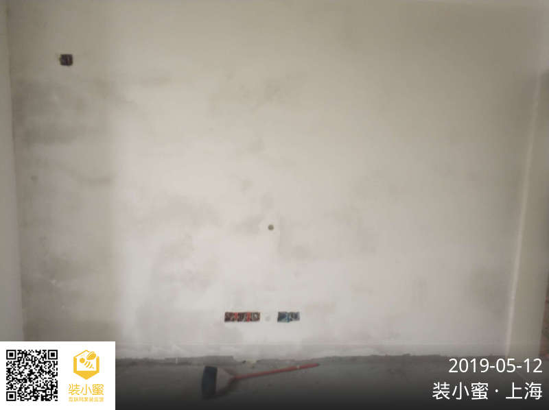

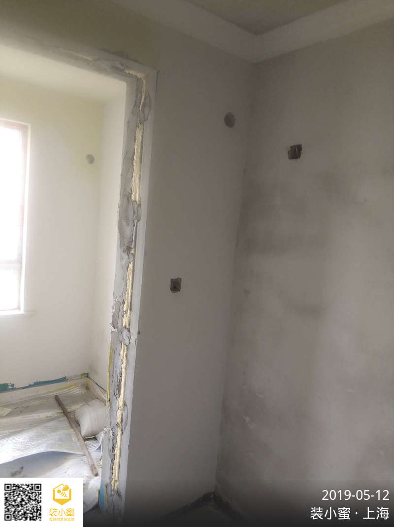

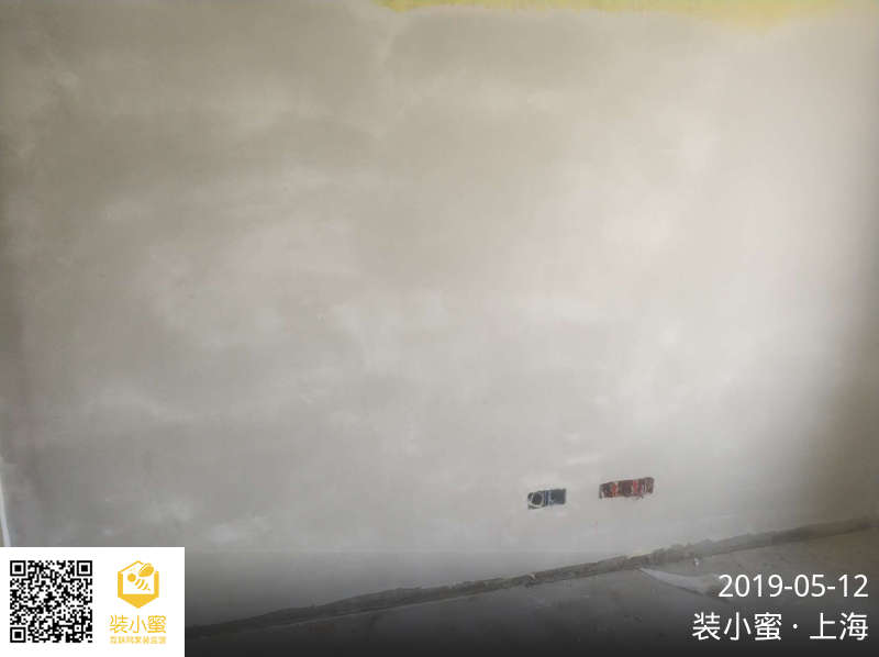

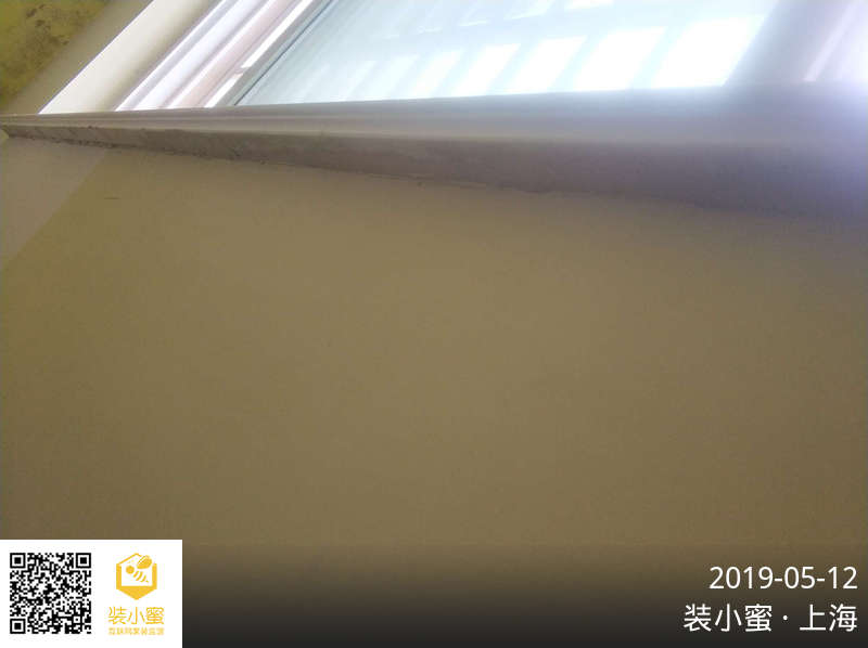

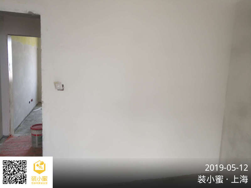

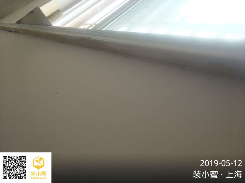

其他在场人员:油漆工。现场正在批嵌腻子。腻子涂刷到踢脚线区域;墙顶面目测平整;阴阳角线条平直;窗台大理石下方已填实。
建议如下:
1、门套边、踢脚线区域平整偏差≤2mm。
2、注意阴阳角顺直
3、注意衣柜处墙面平整度
‌油漆巡检
建议如下:
2、注意阴阳角顺直
3、注意衣柜处墙面平整度

石膏(墙尼)找平平整检查,可进行下一道施工
腻子表面牢固,无明显的疏松
窗台大理石下口已填实
