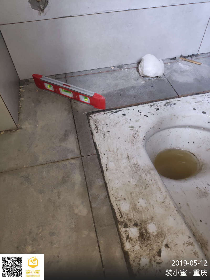

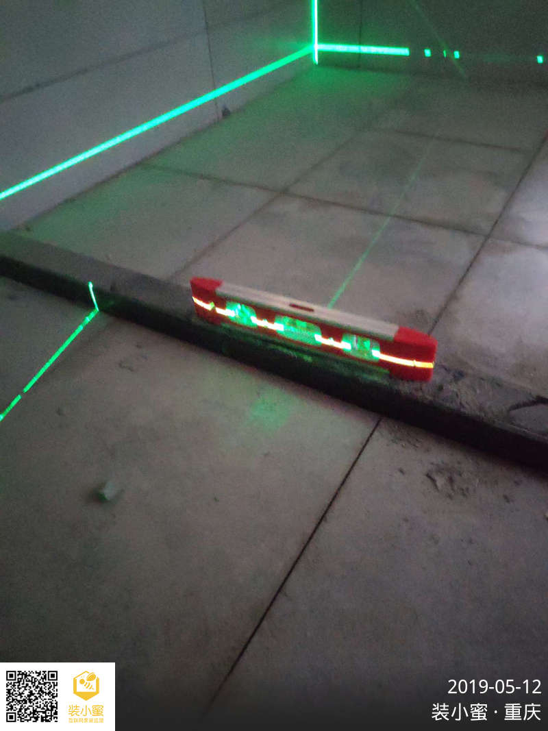

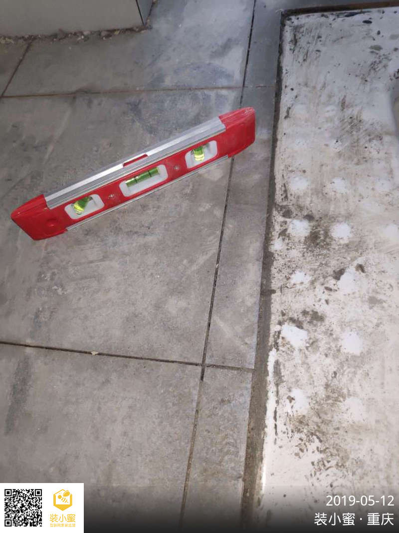

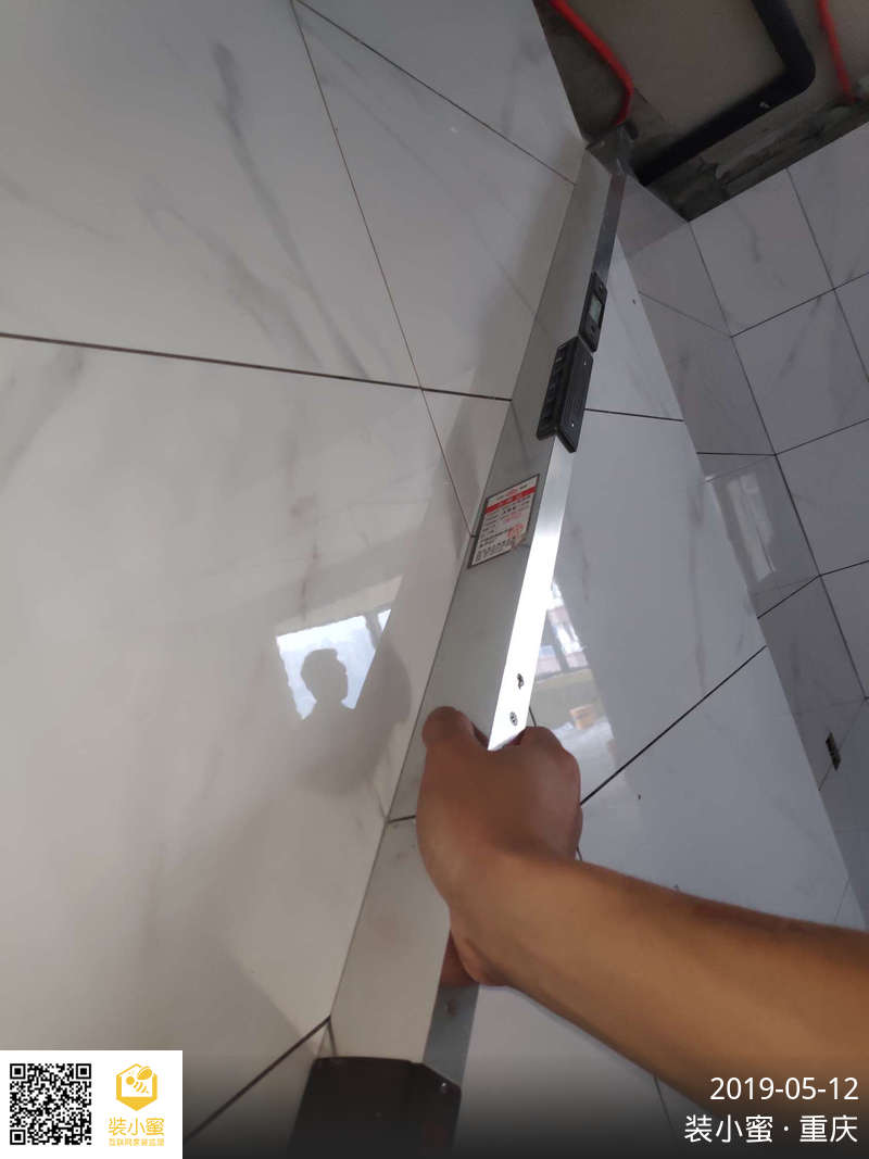

1.前期地面找平不平整部分已进行整改,还有部分区域有不平整现象,局部区域还有起皮现象,需进行整改处理,镜前灯出墙端口未套软管保护还未处理

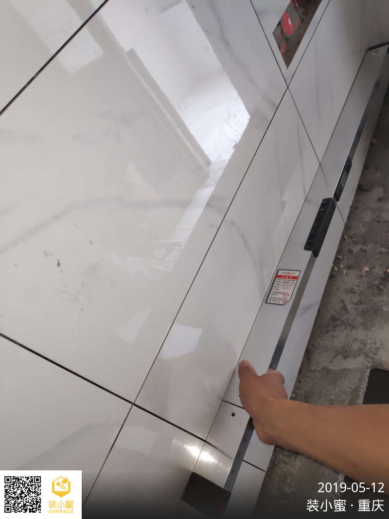

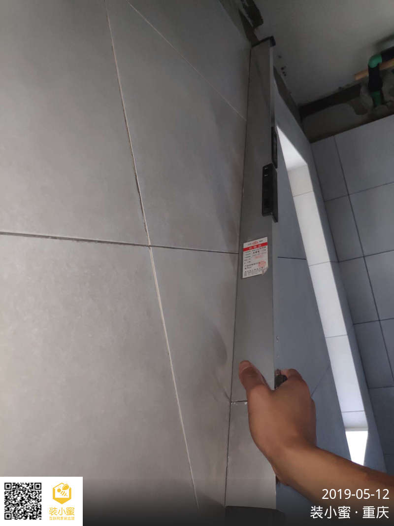

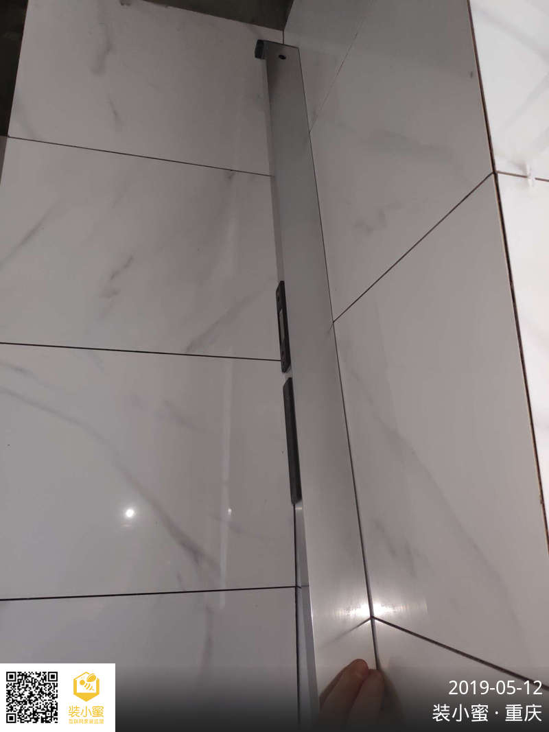

2.墙面瓷砖有空鼓现象,空鼓超过单砖15%,后续需进行整改处理
3.部分瓷砖拼接缝不均匀或不平直,后续需加强处理
4.卫生间一处地漏在采用回字形地漏,坡度不足,建议整改采用回字形地漏
