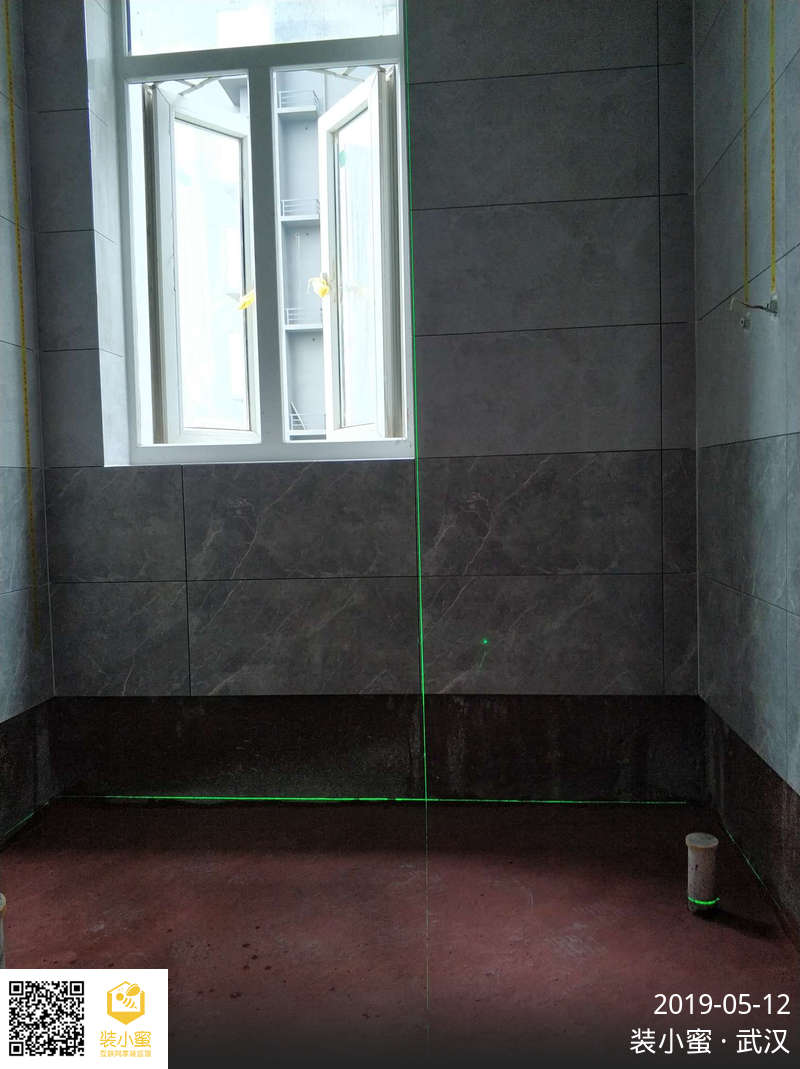

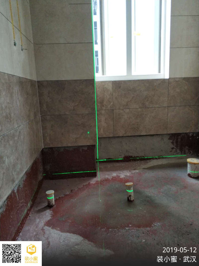

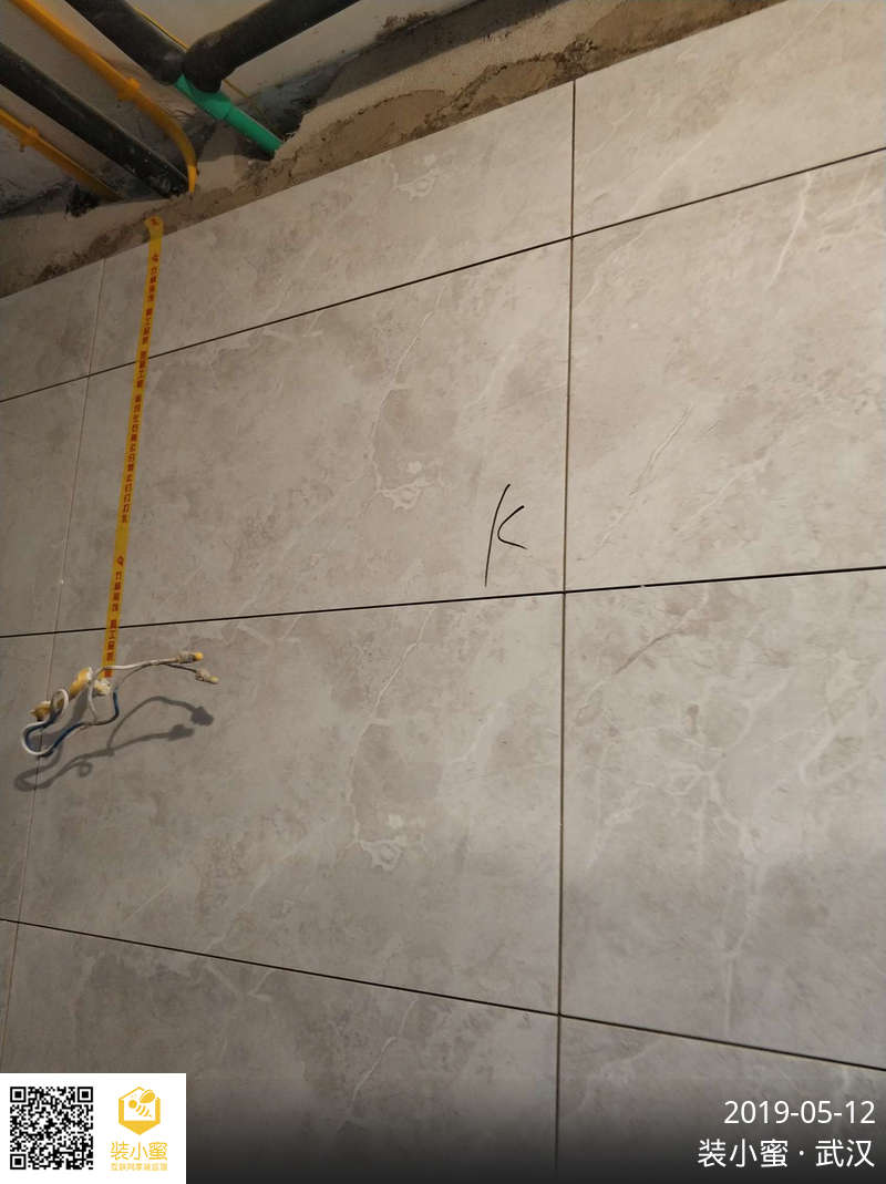

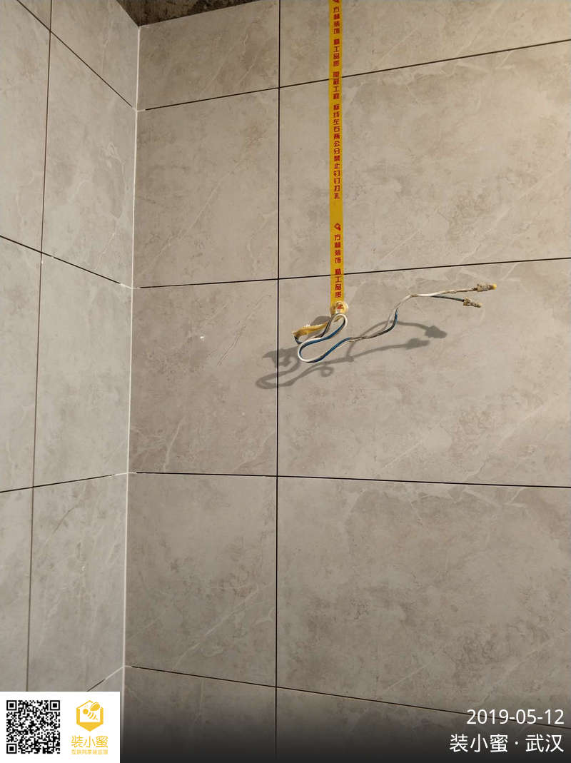

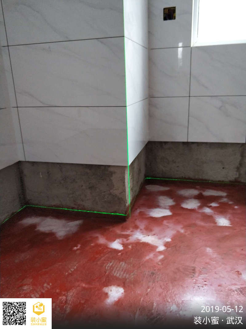

现场,泥工夫妻在贴阳台墙面砖。厨房,卫生间,上部砖已施工。

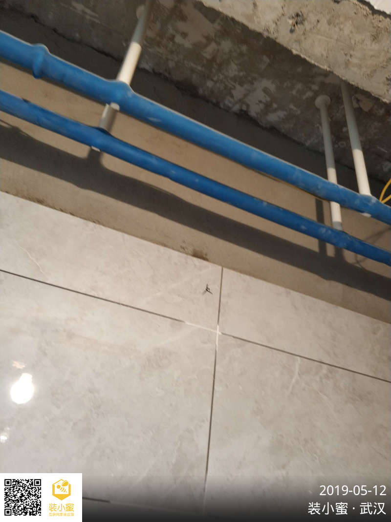

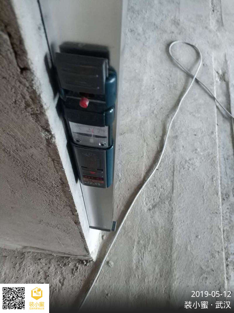

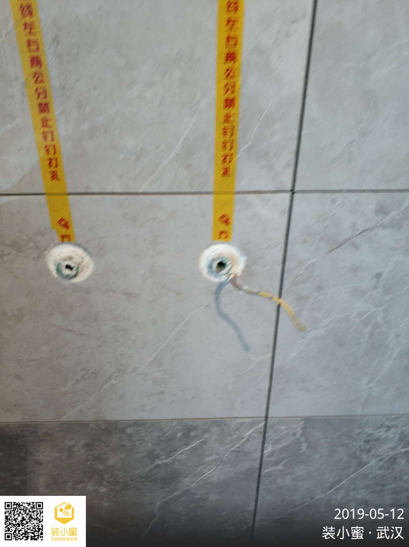

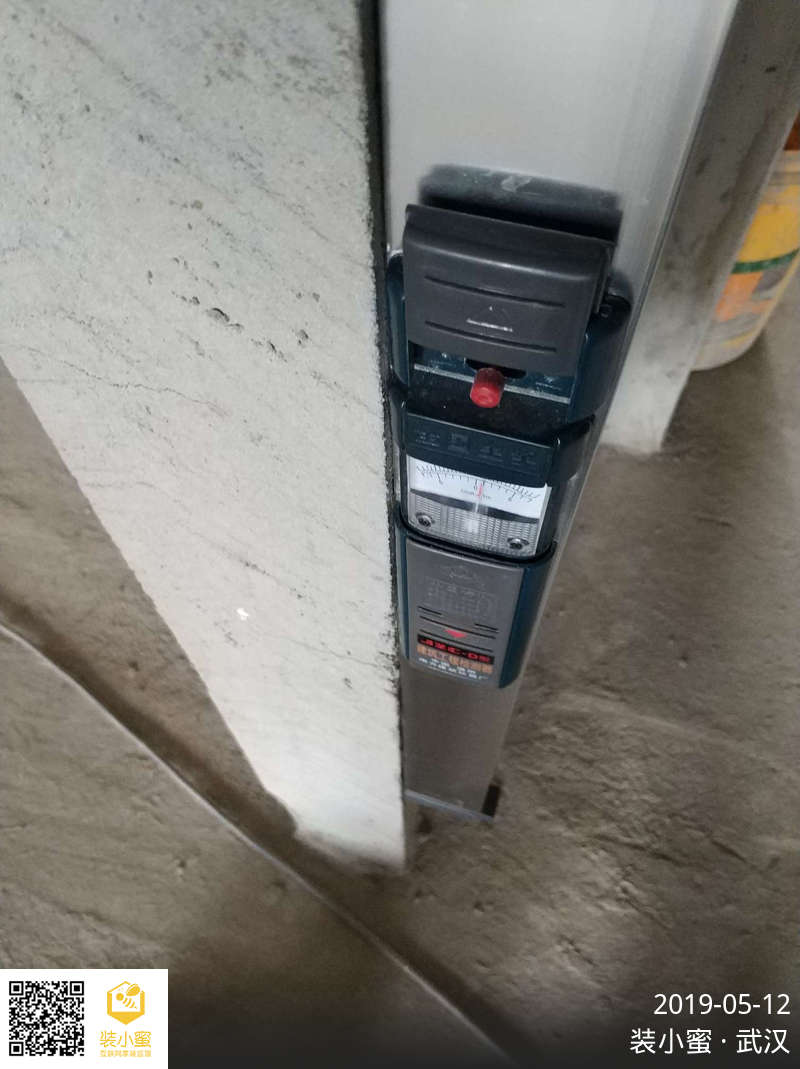

1.新砌墙,空鼓开裂未处理。卫生间顶部,水管吊卡漏装,未处理。

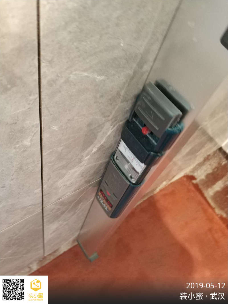

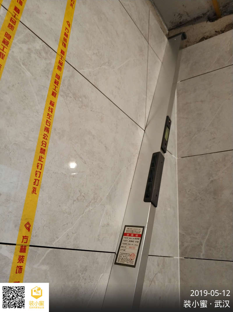

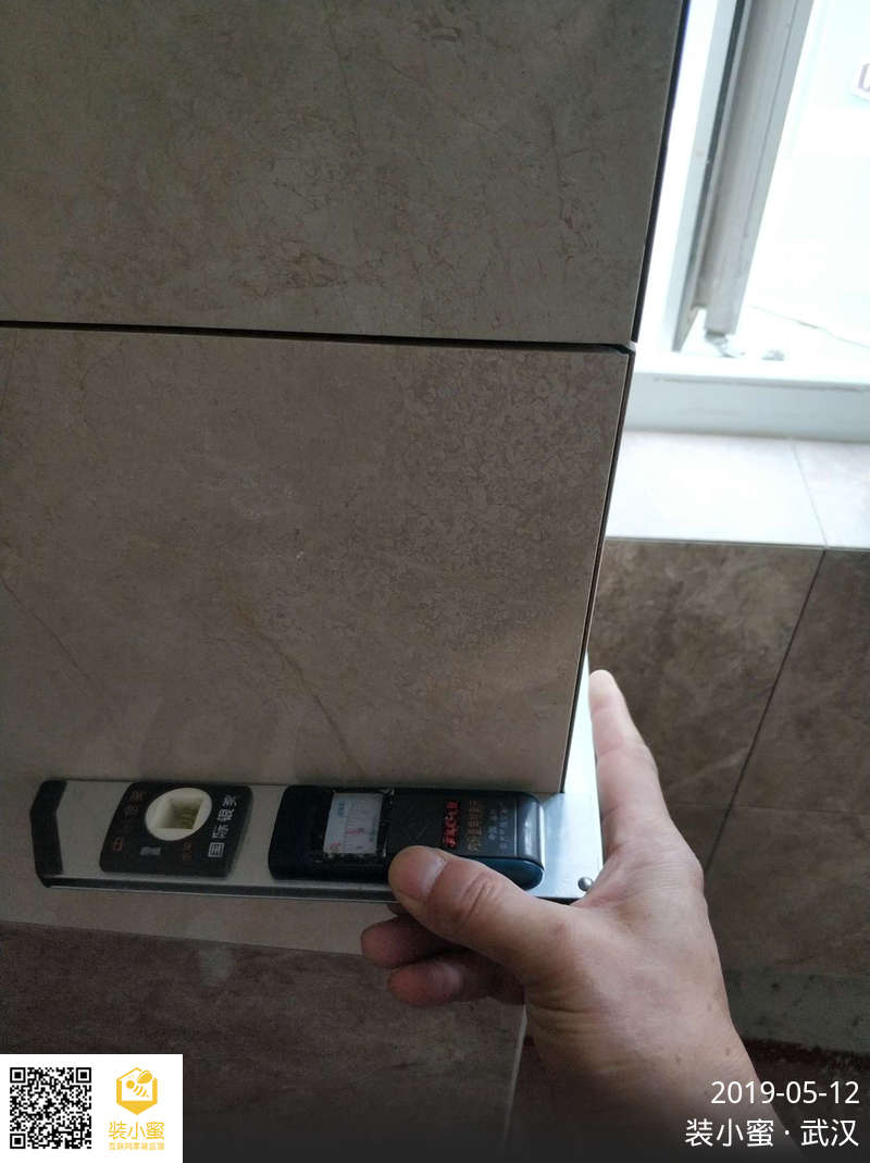

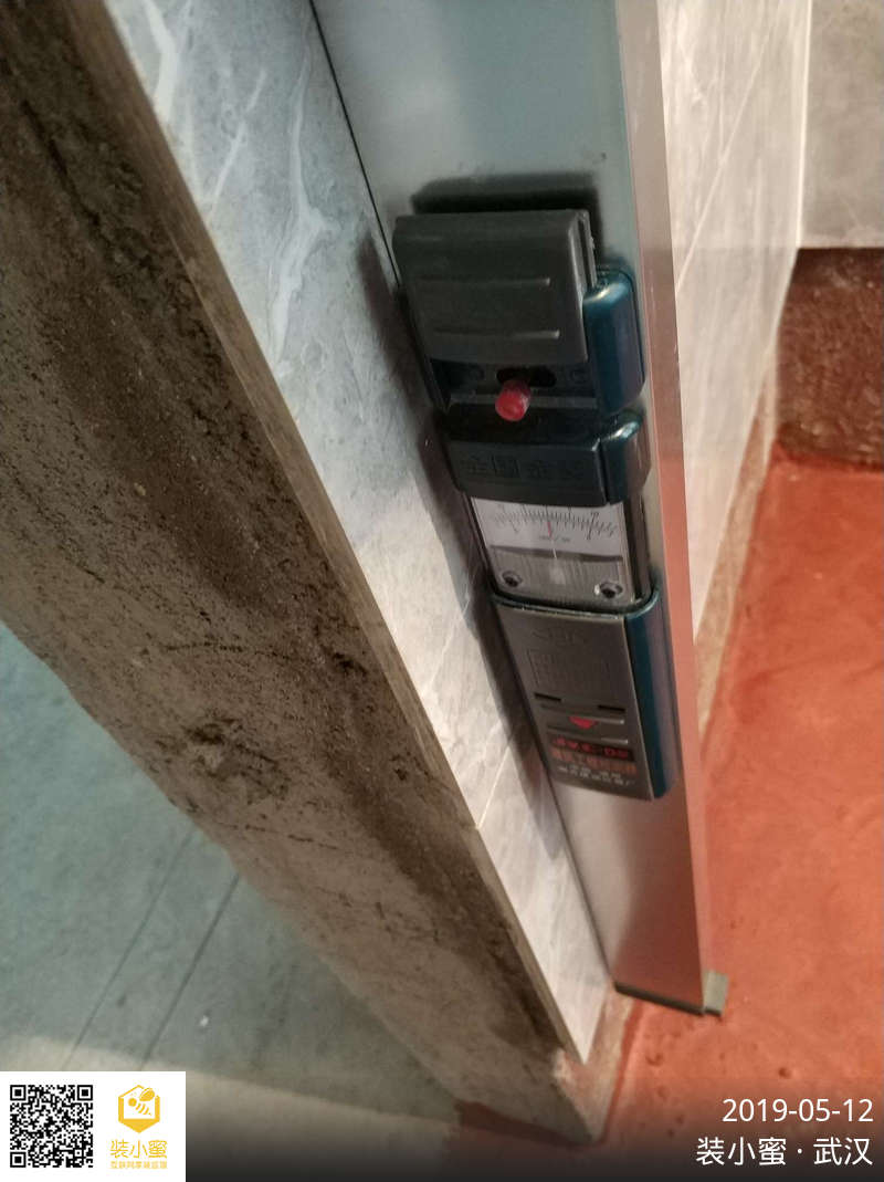

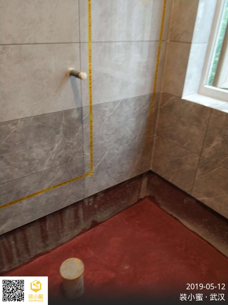

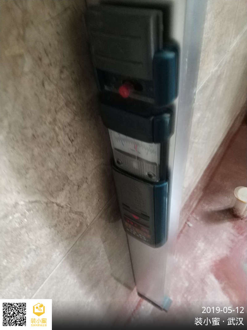

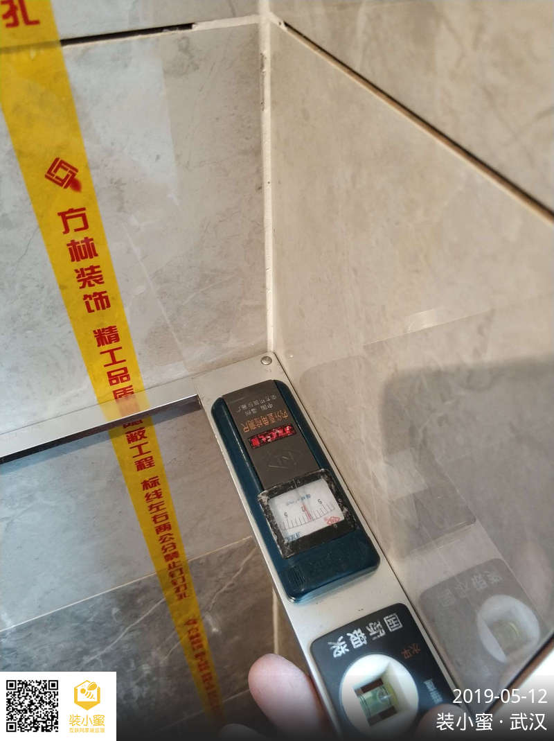

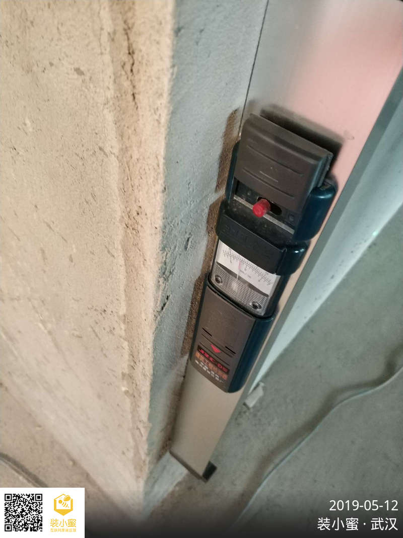

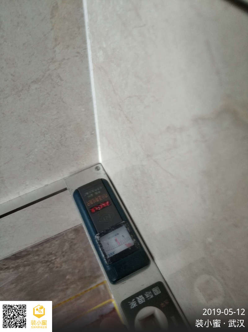

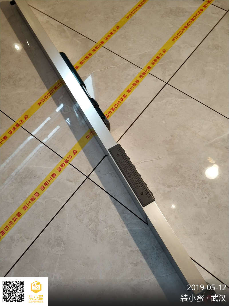

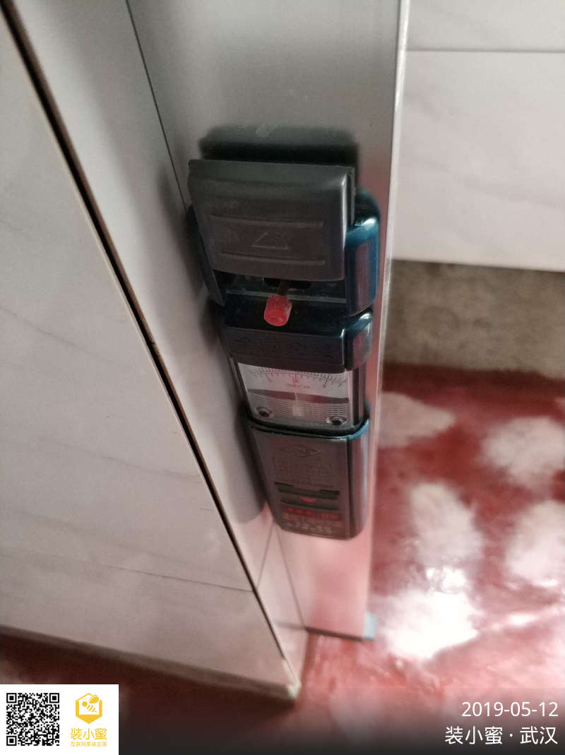

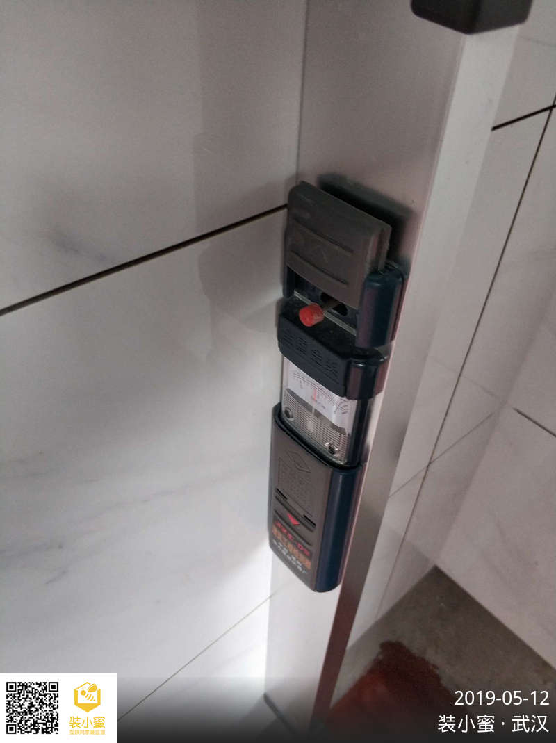

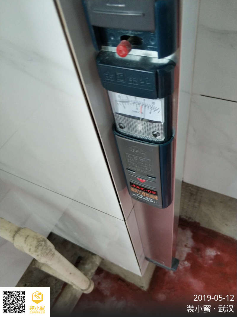

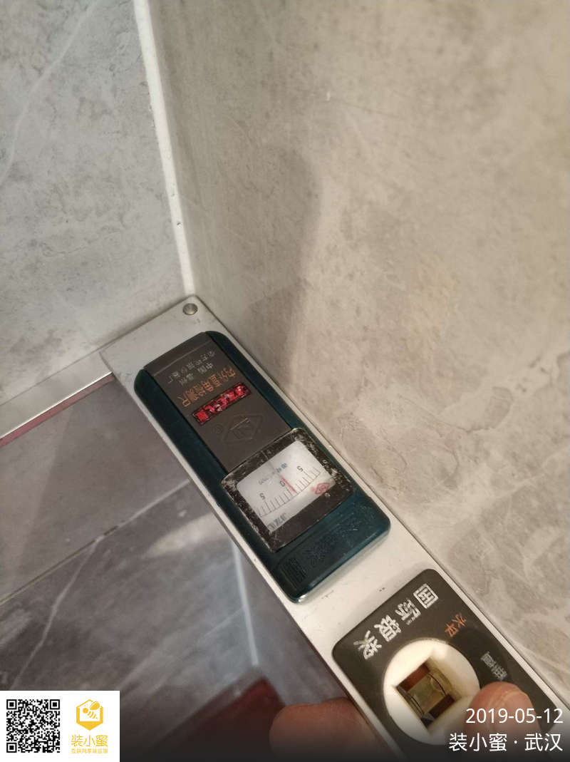

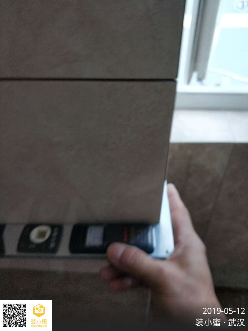

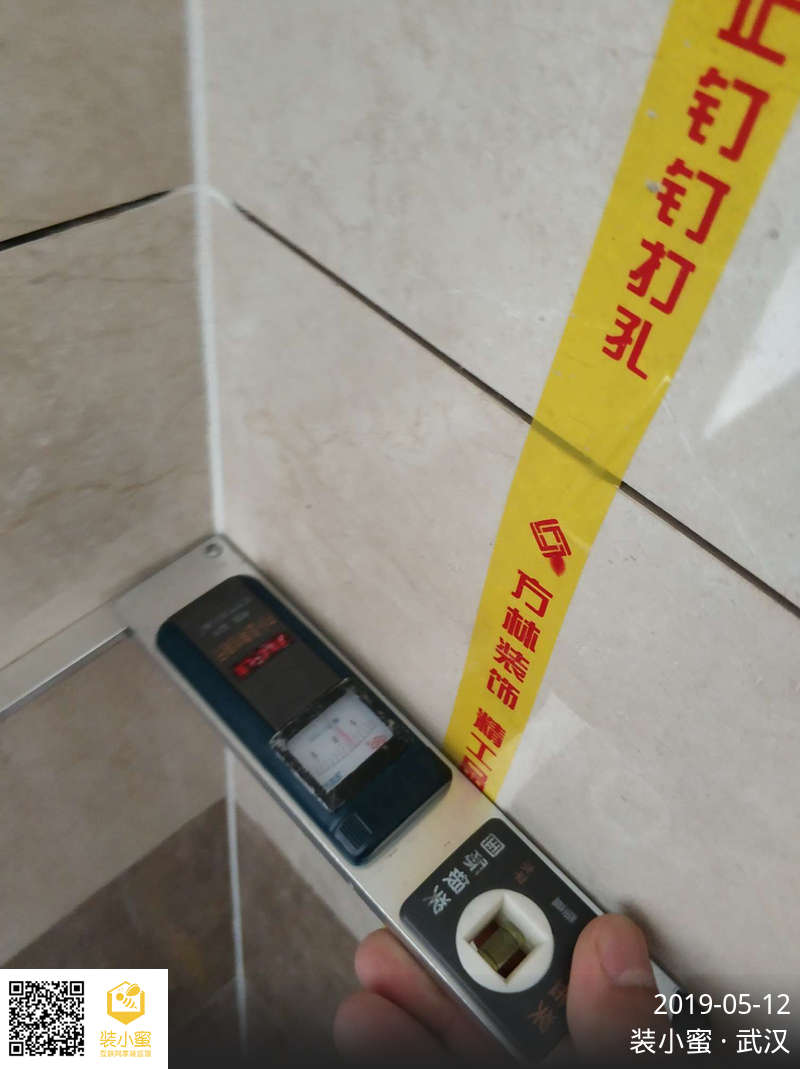

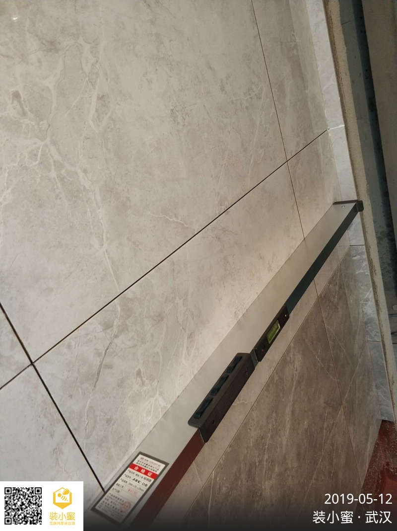

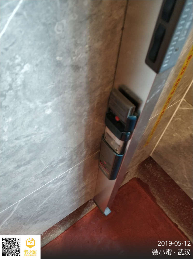

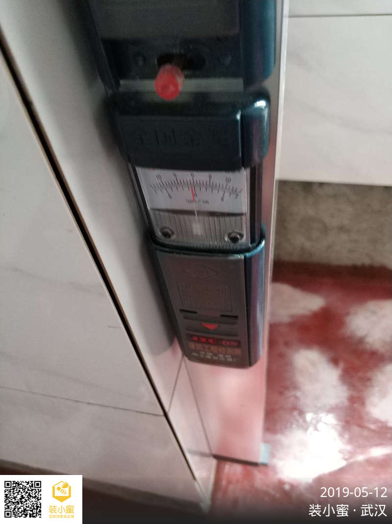

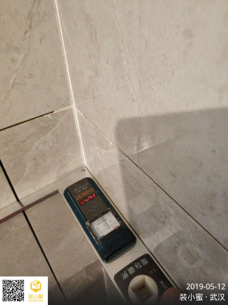

2.检查已施工墙面砖,垂直度,平整度,阴阳角90度误差符合要求。

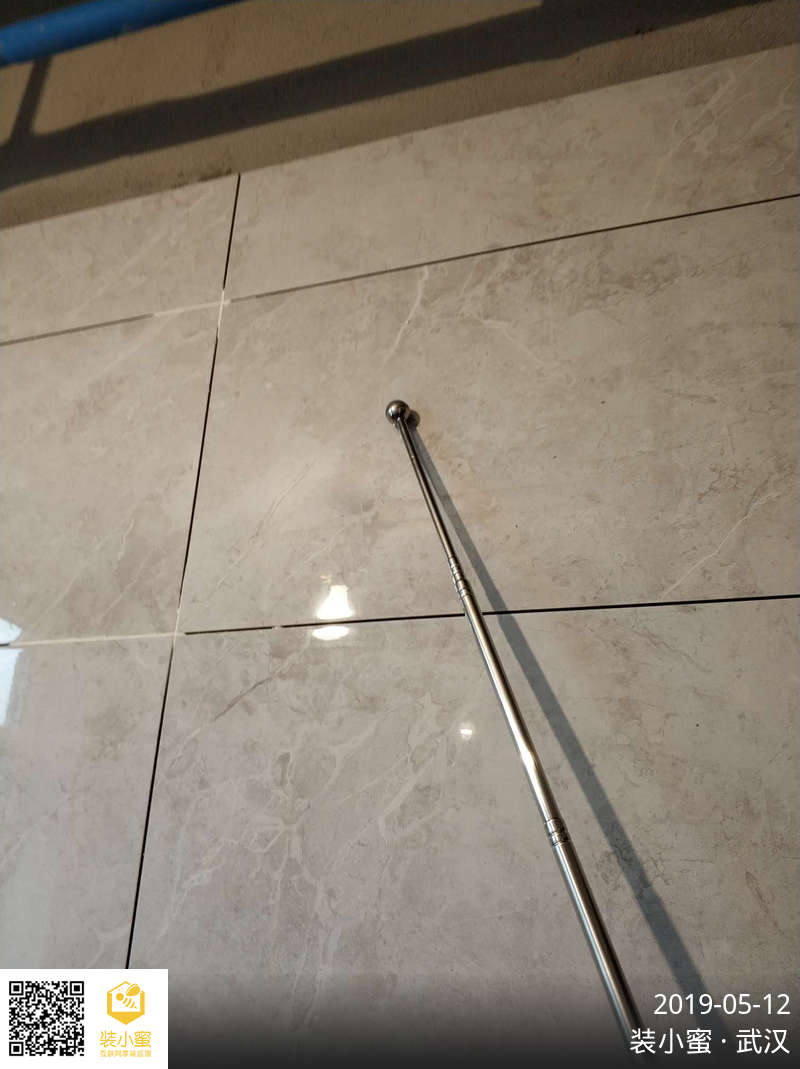

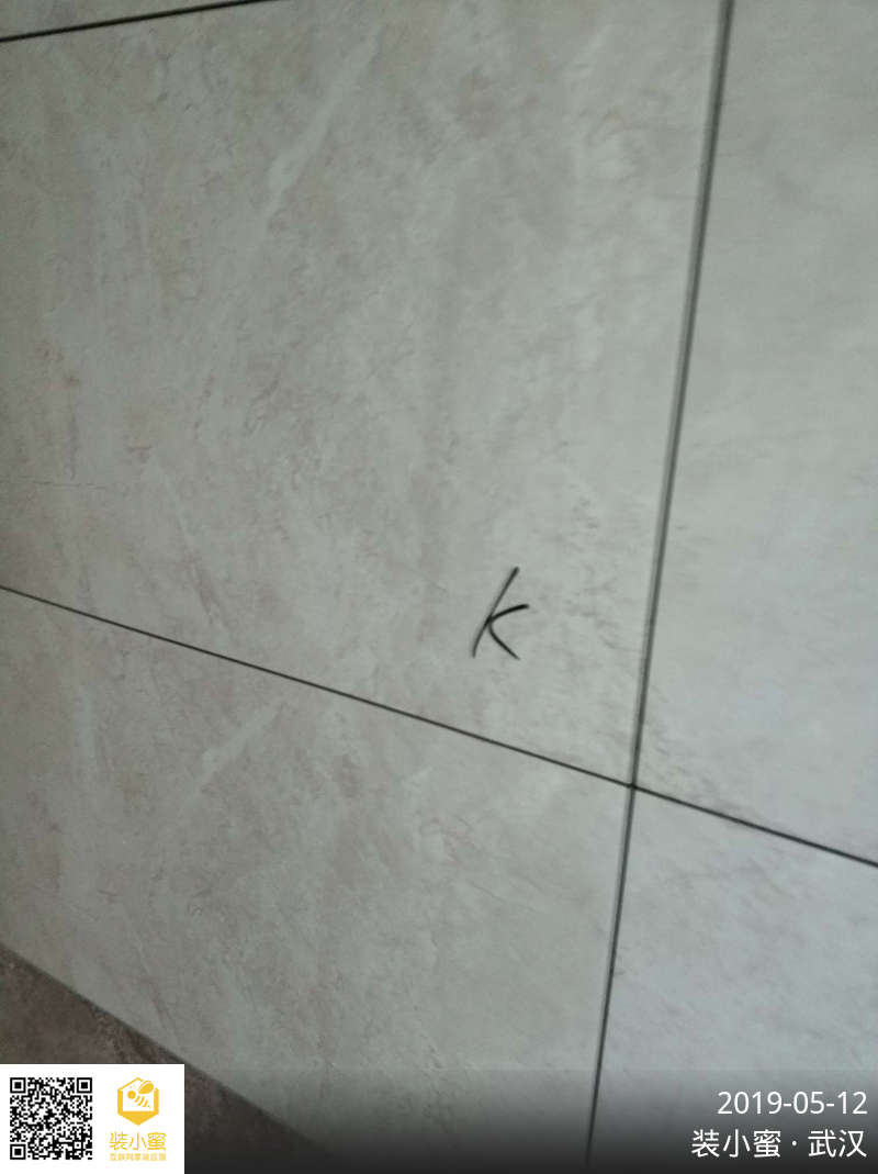

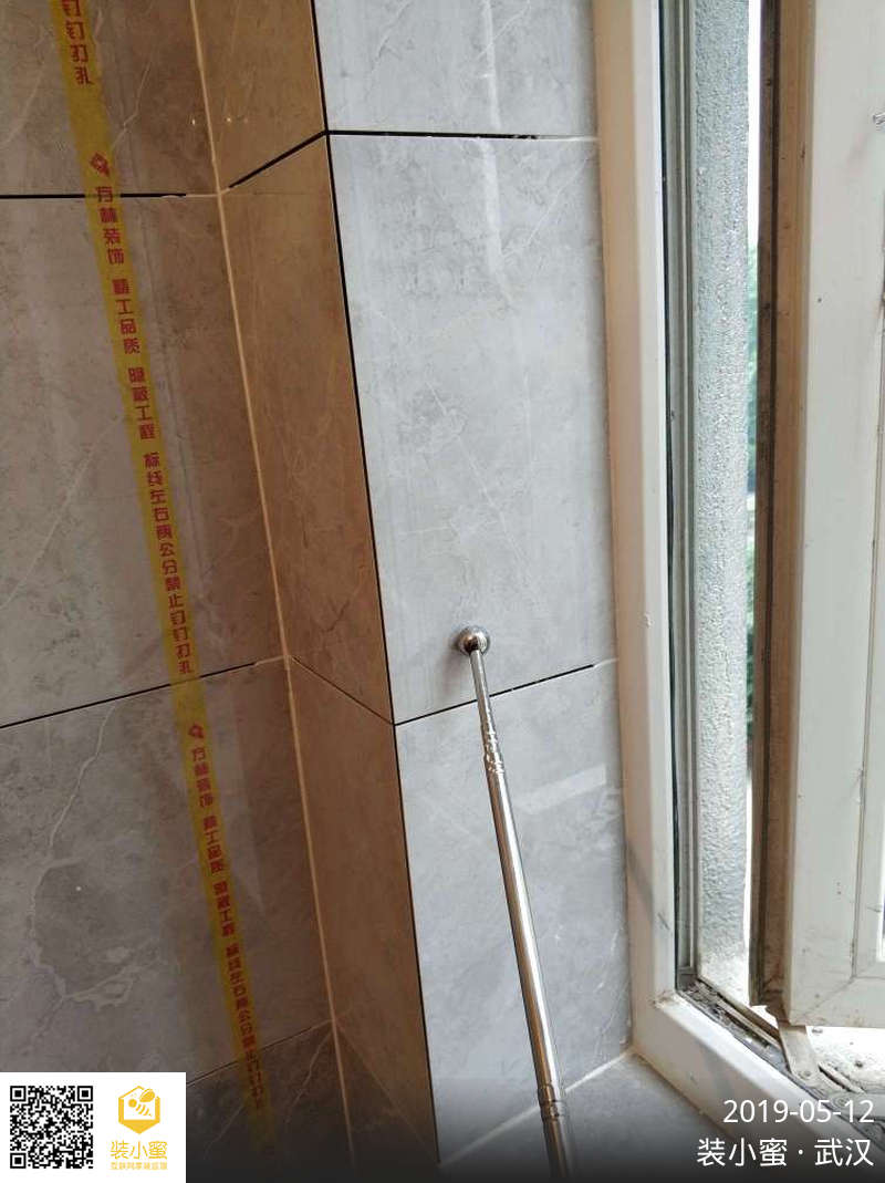

3.空鼓检查,客卫洗面台处,墙面砖空鼓超标,花洒顶一片空鼓,泥工答应处理。

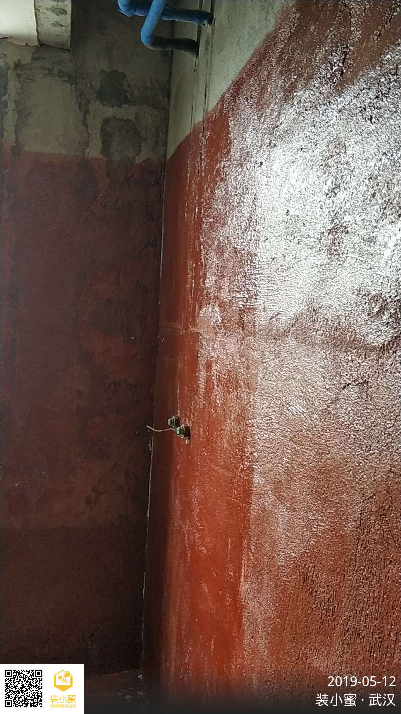

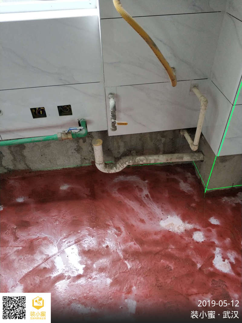

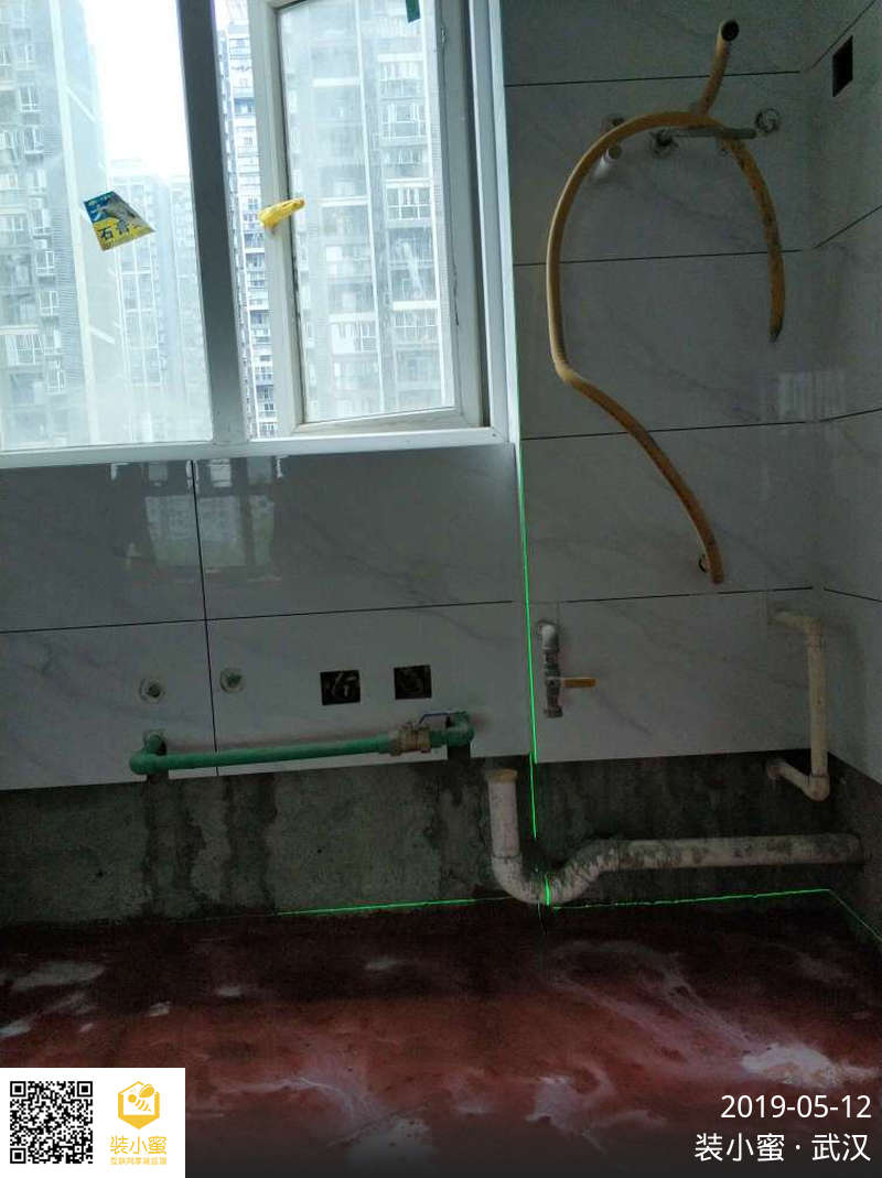

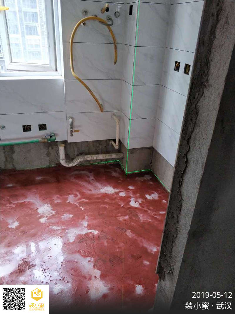

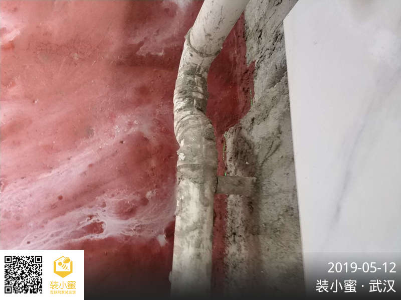

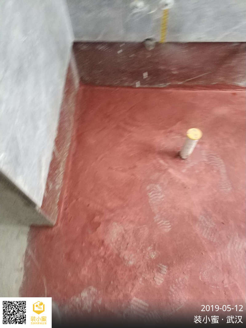

4.卫生间地面防水在施工,过门石未安装,要求施工方,过门石安装后补施工防水,暗地漏处,排水管需与地面锯平,防水补施工进排水管内内壁;施工方答应处理。
5.热水器,排水需连接在存水弯立管上。
卫生间地面防水,需做48小时闭水测试,确认无渗漏再贴地砖。

瓷砖表面水电管线的走向已标识
镜前灯导线出口处具有线管保护
