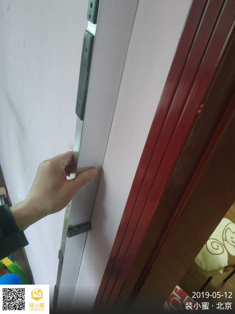

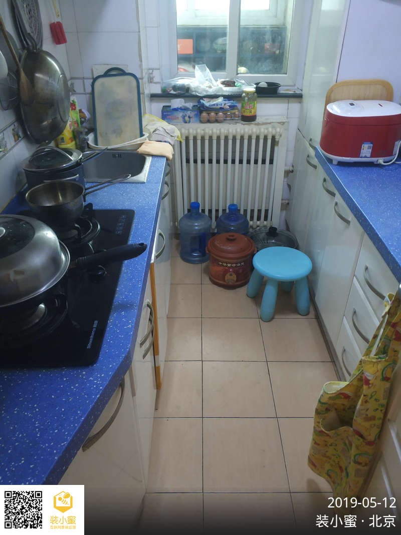

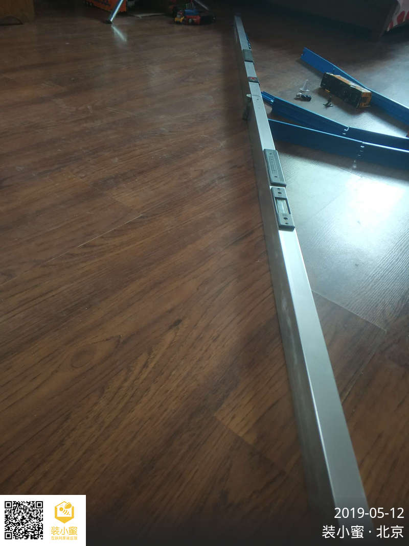

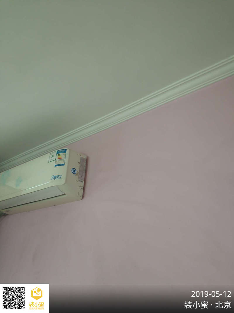

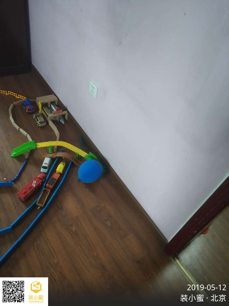

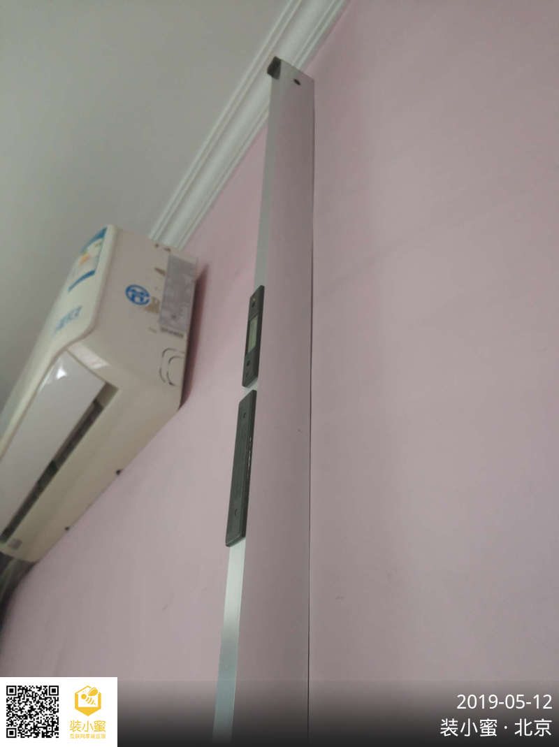

1.用2米靠尺检查墙面和地面平整度符合要求。

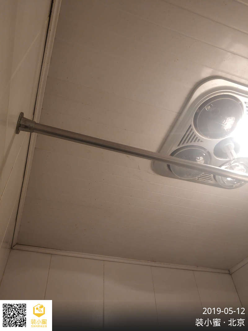

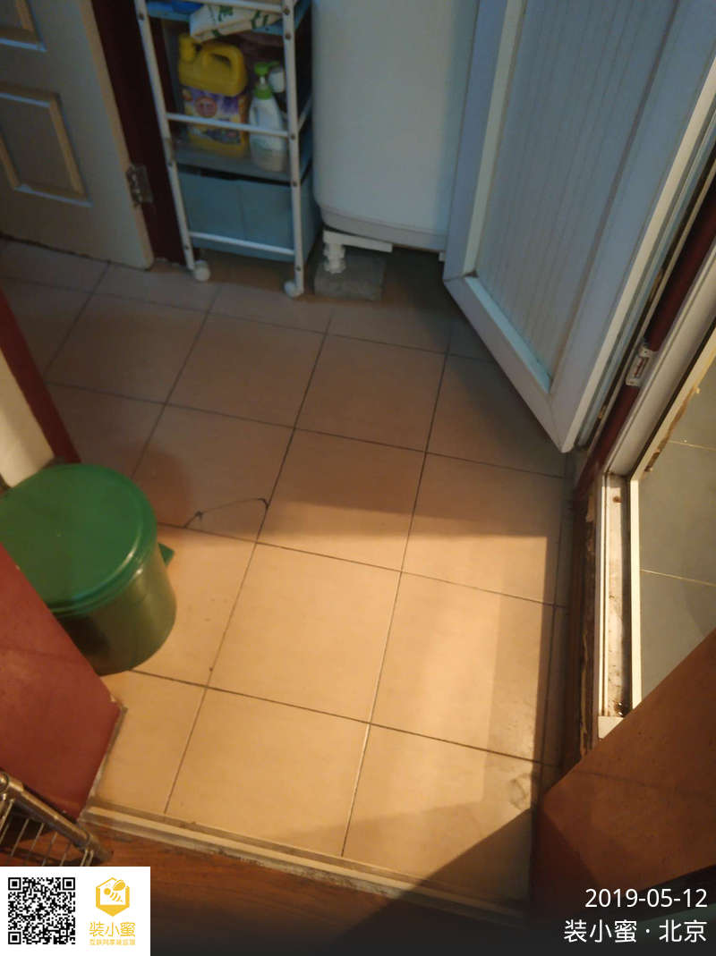

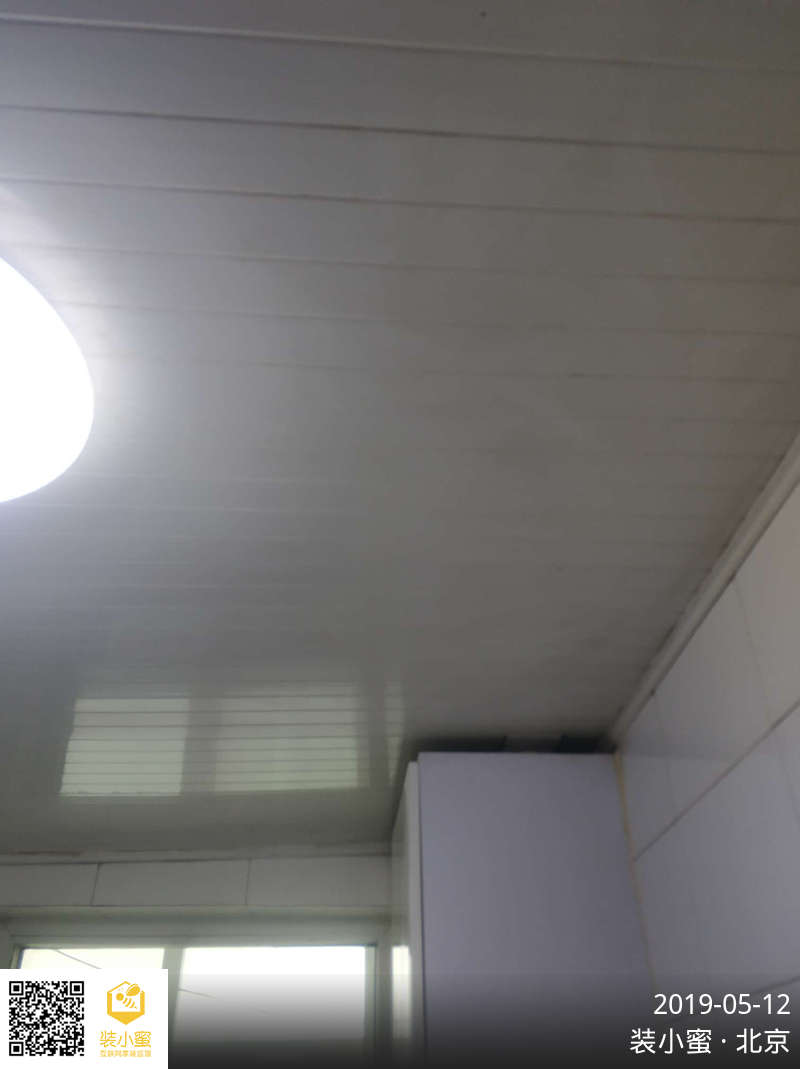

2.目测厨房卫生间墙顶面无渗水漏水现象符合要求。

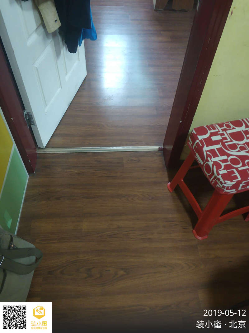

3.检查原房没有拆除承重墙体结构,防盗门和窗户使用正常
后续施工中注意安全文明施工。
您家的义诊监理服务已完成,感谢您使用装小蜜监理,后期有什么问题都可以联系我或客服 4006262315,祝一切顺利!

符合标准:14项

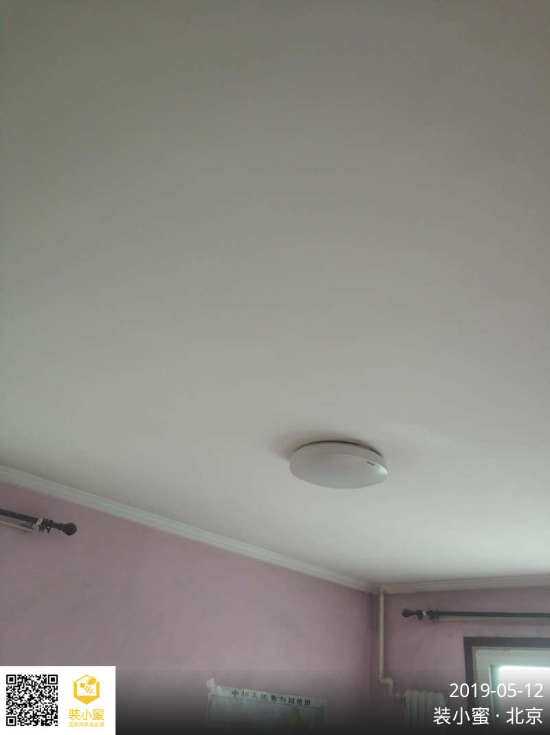

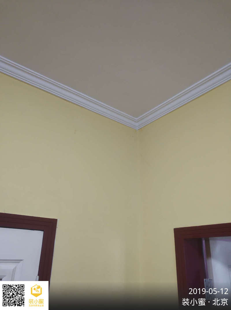

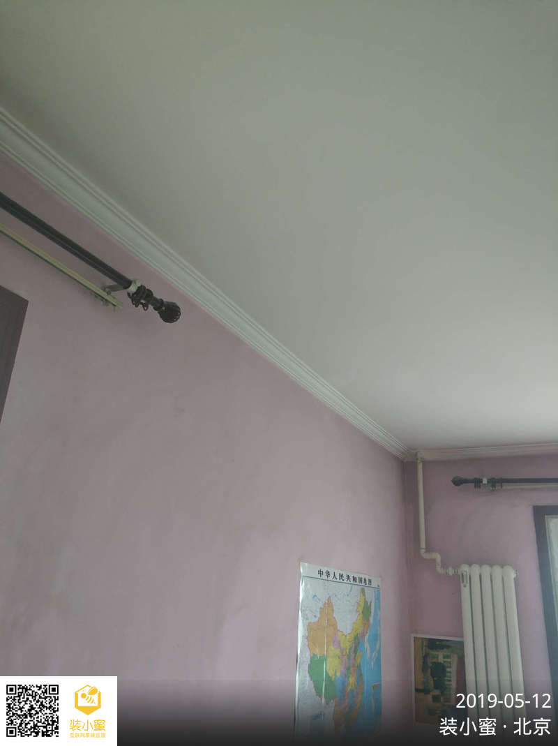

顶面表面经目测,无明显开裂现象
顶面表面经目测,无明显不平整现象
经内部观察,顶面无渗漏现象
墙体腻子表面牢固,平整
原装修时没有拆除承重墙体的现象
地面基层无空鼓开裂现象

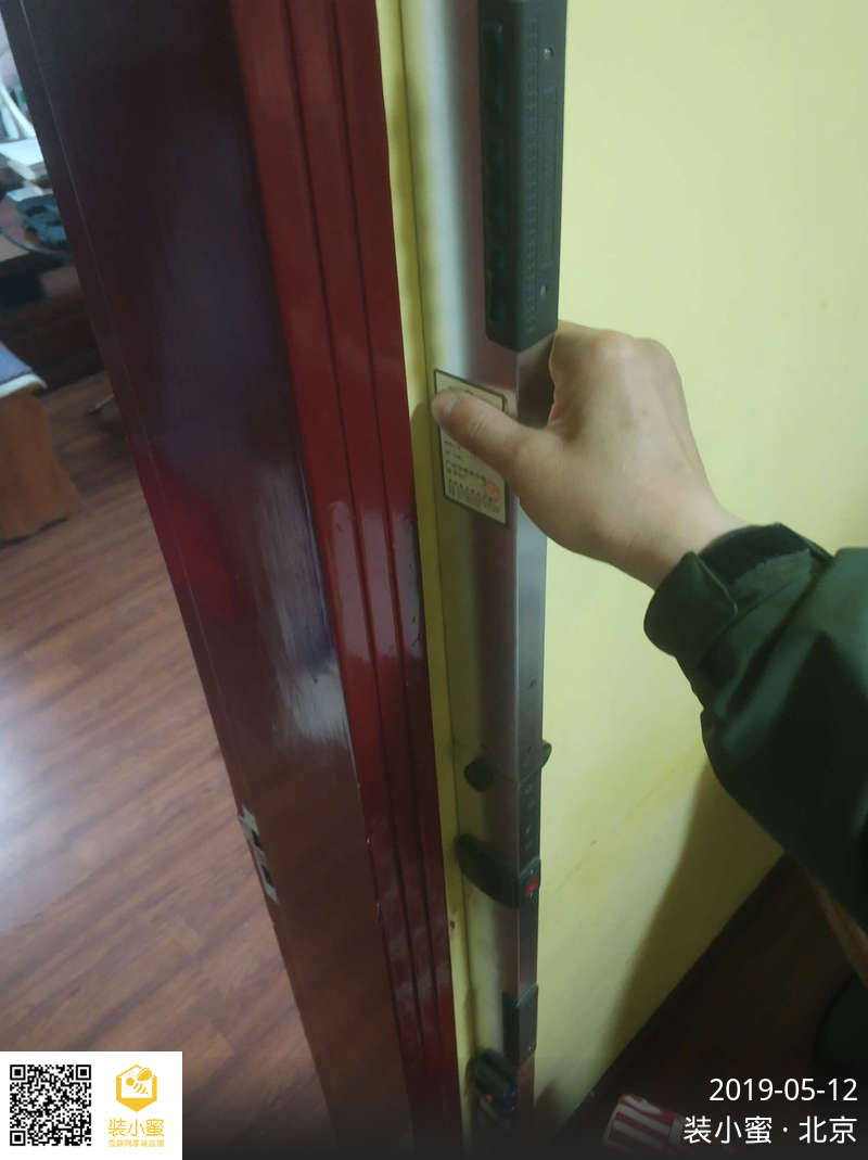

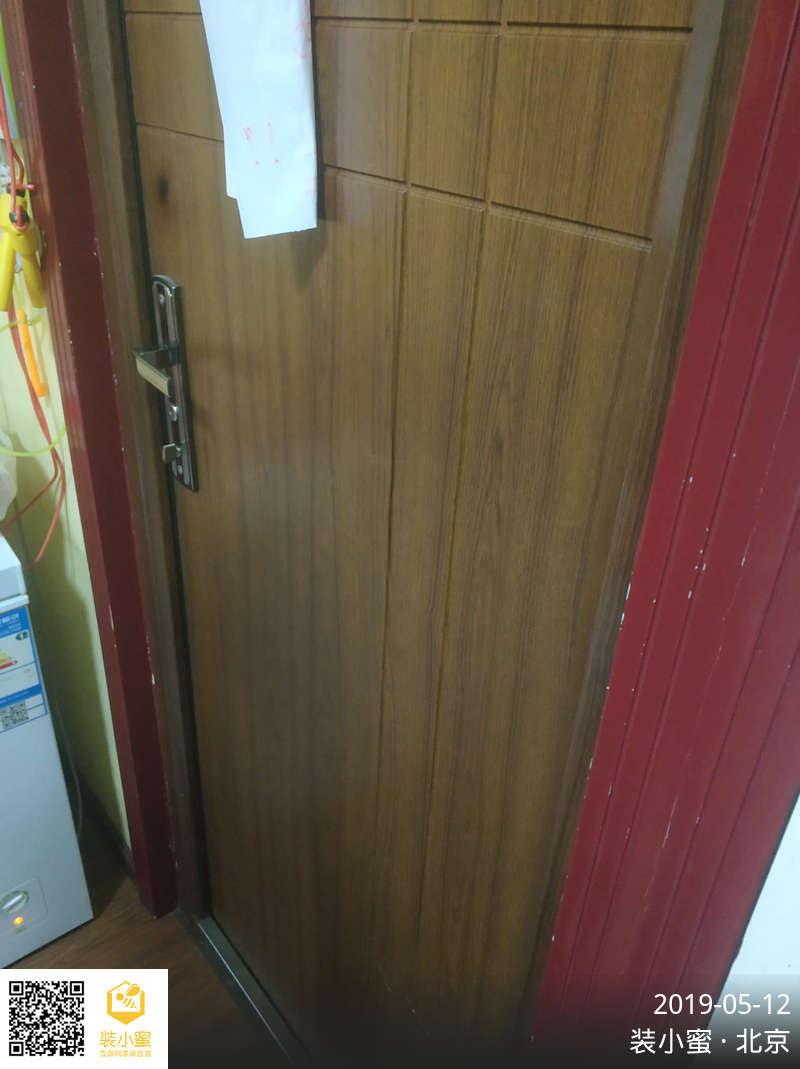

防盗门安装牢固

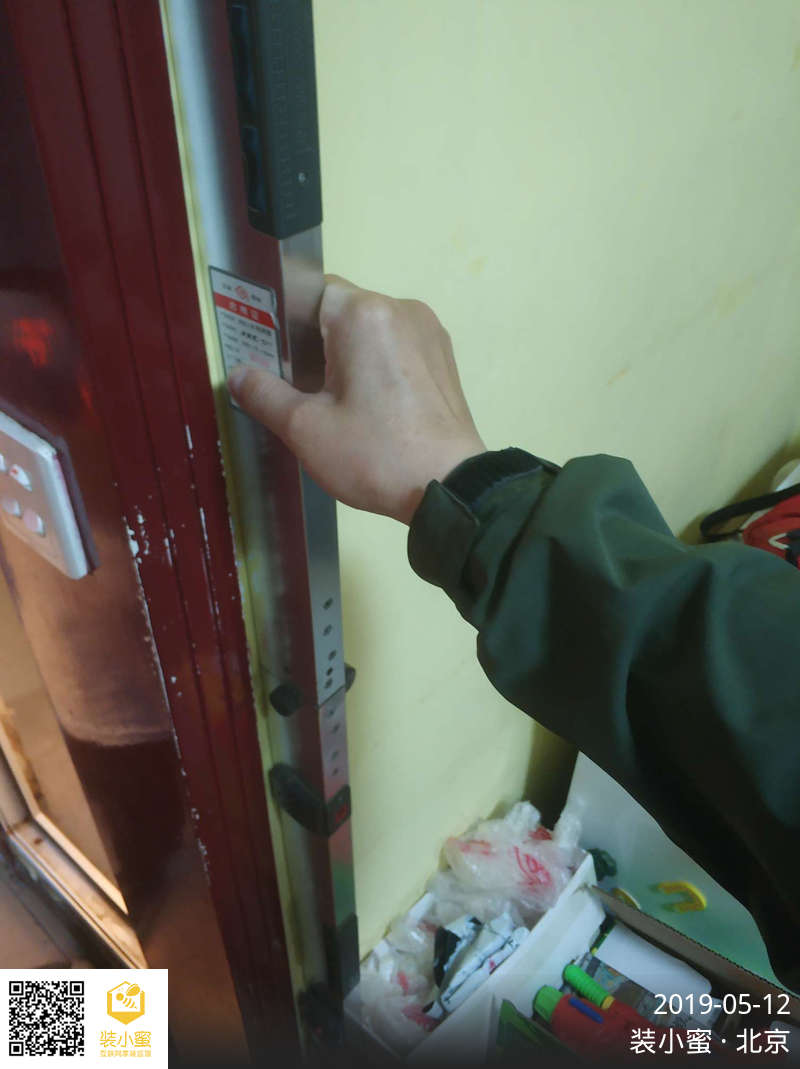

门洞口垂直平整符合要求

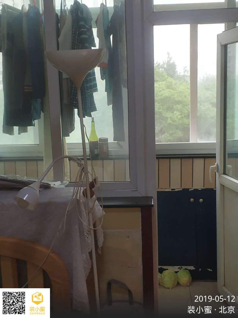

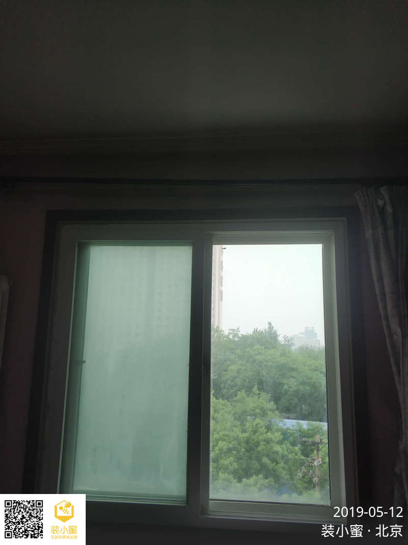

原窗窗框、窗户(玻璃)完好,操作正常
原门窗开启、锁止正常,把手完整
厨房、卫生间地面已低于外区域地面
