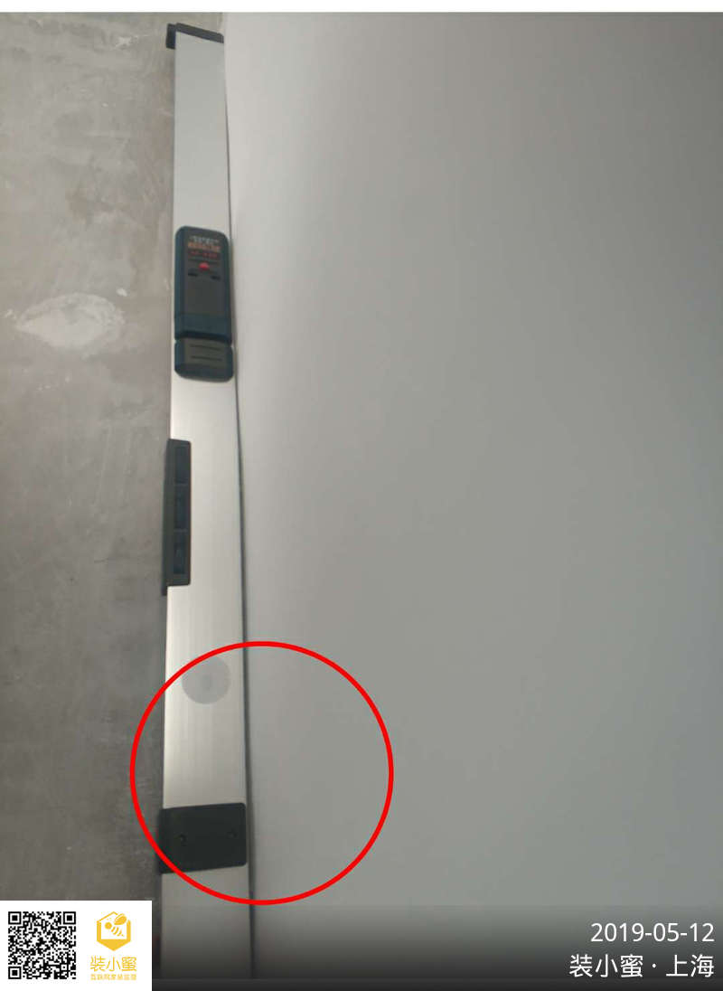

1、门套边、踢脚线上方200mm内的墙面,要求平整,平整度小于等于2mm。(灯光及筒灯墙面特别注意平整度)

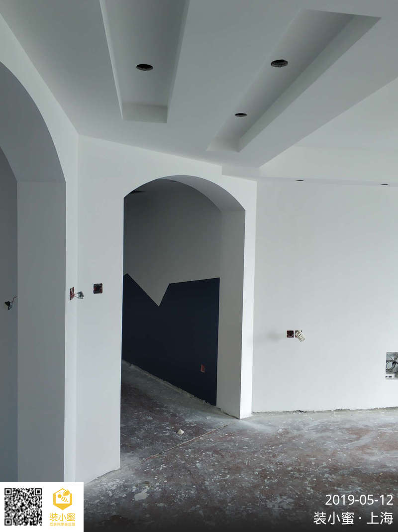

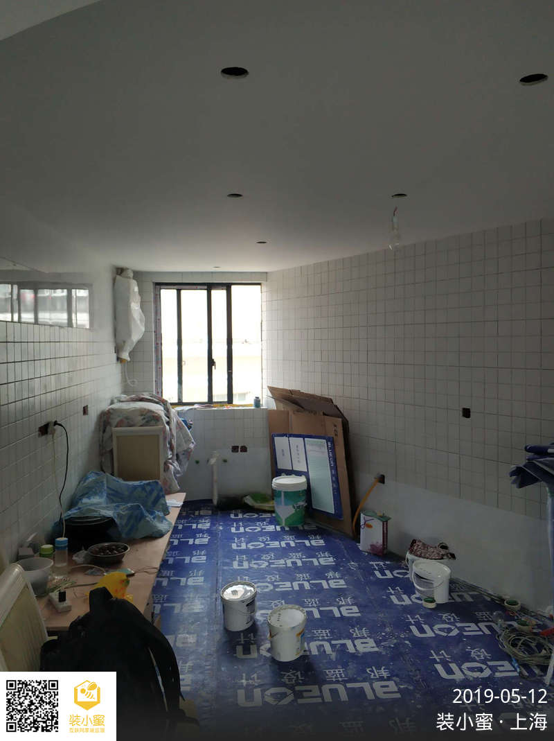

腻子打磨后整体平滑度符合要求
乳胶漆底漆,表面无明显砂眼与砂印

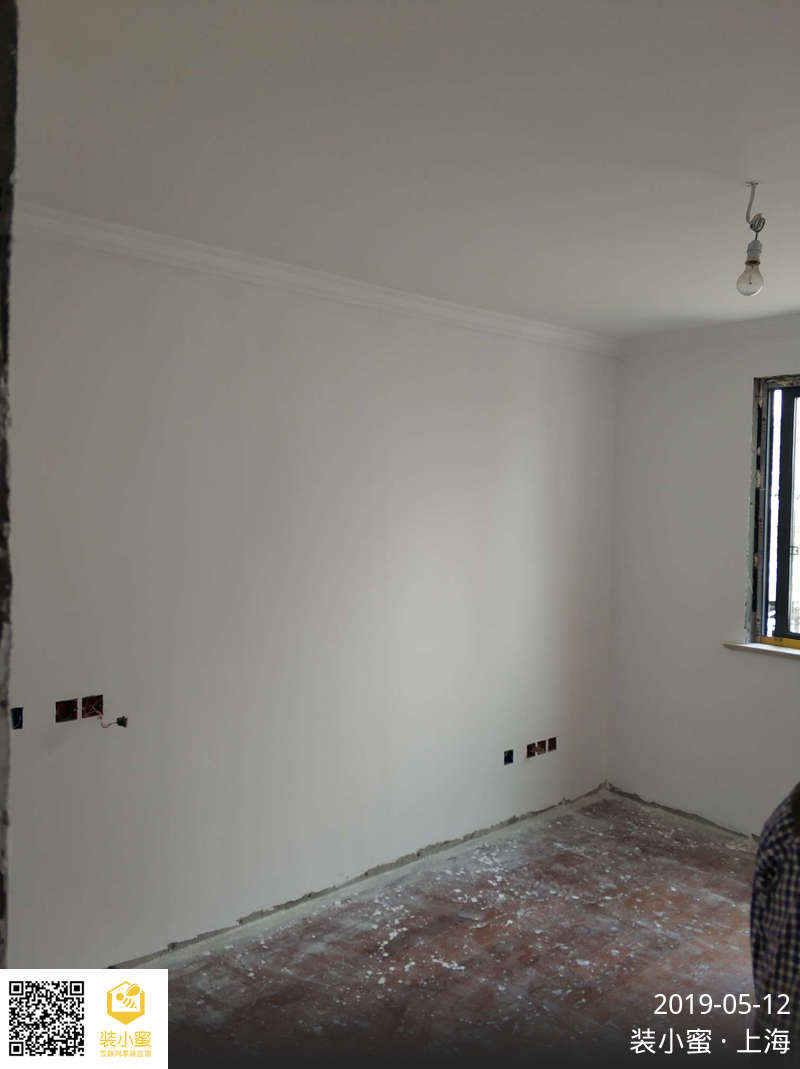

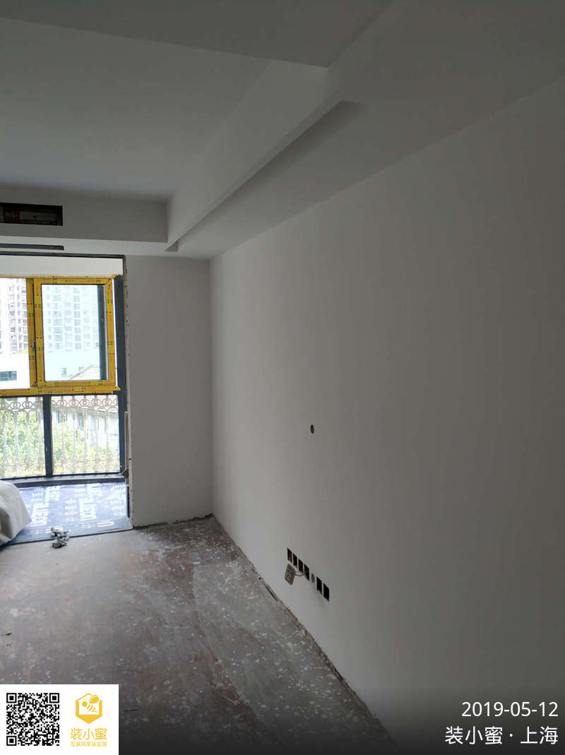

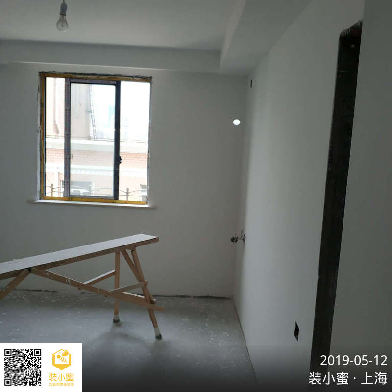

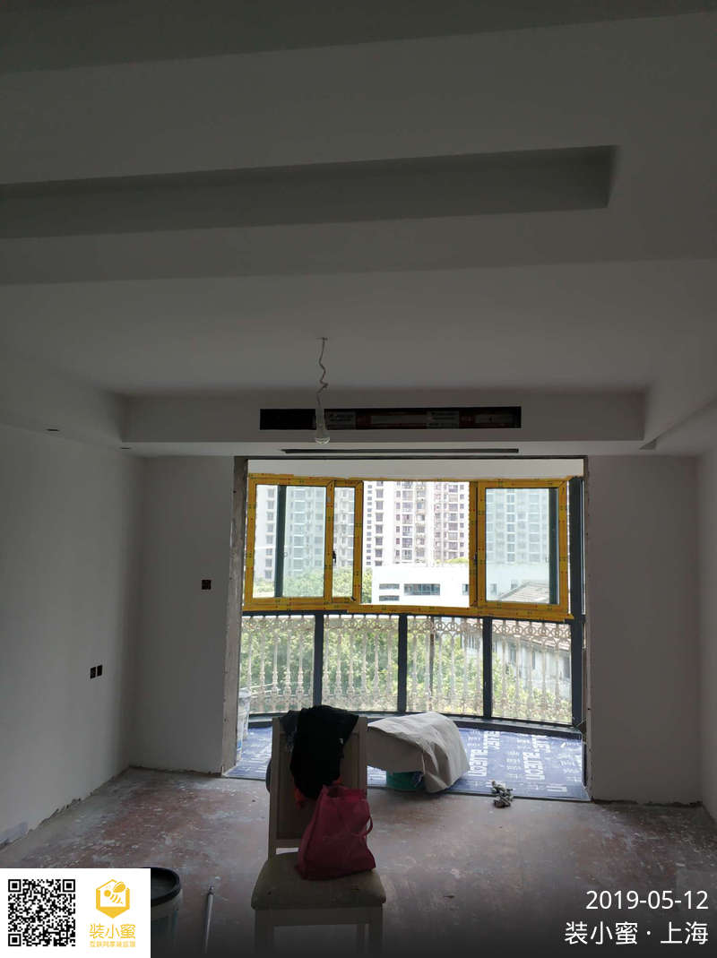

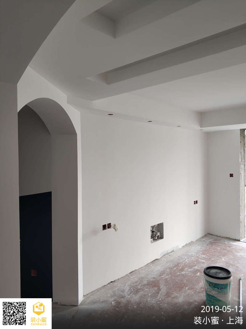

石膏(墙尼)找平平整检查,可进行下一道施工

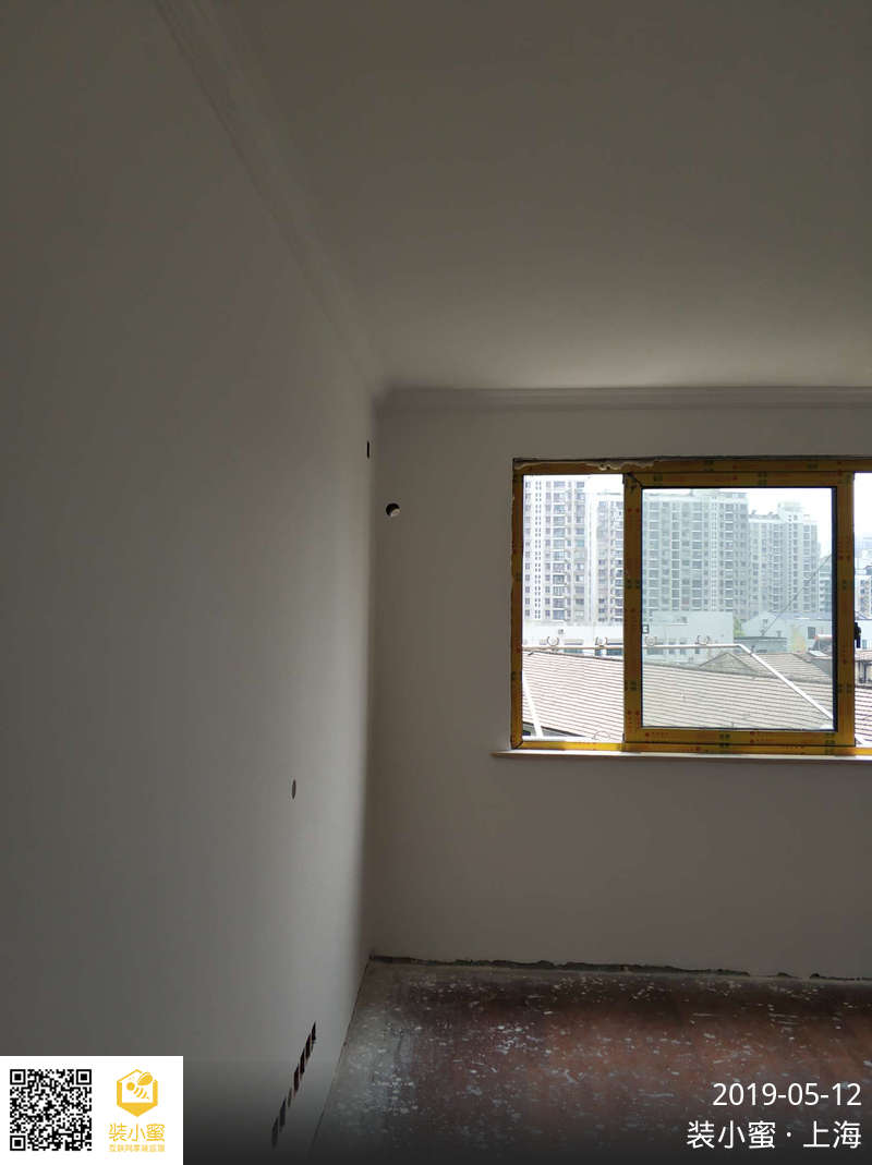

阴阳角打磨平直度符合要求

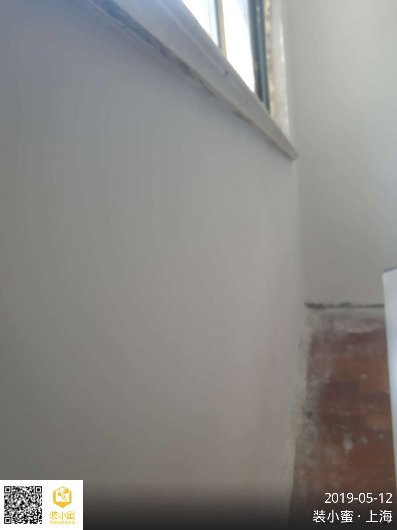

窗台大理石下口已填实
