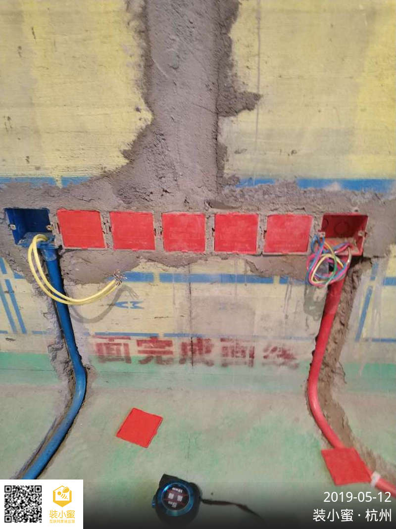

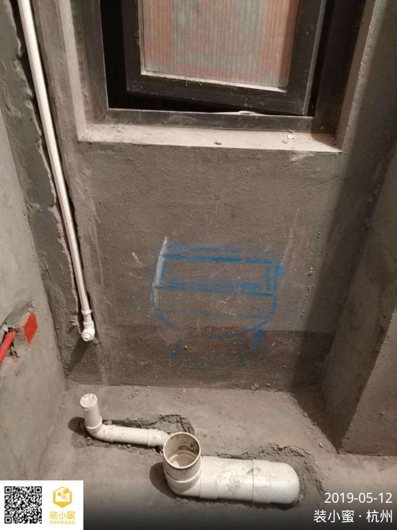

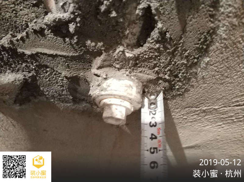

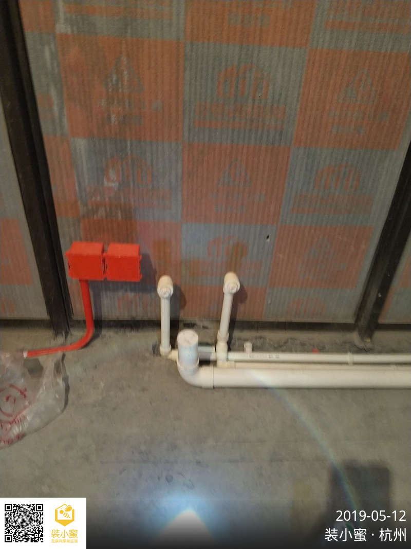

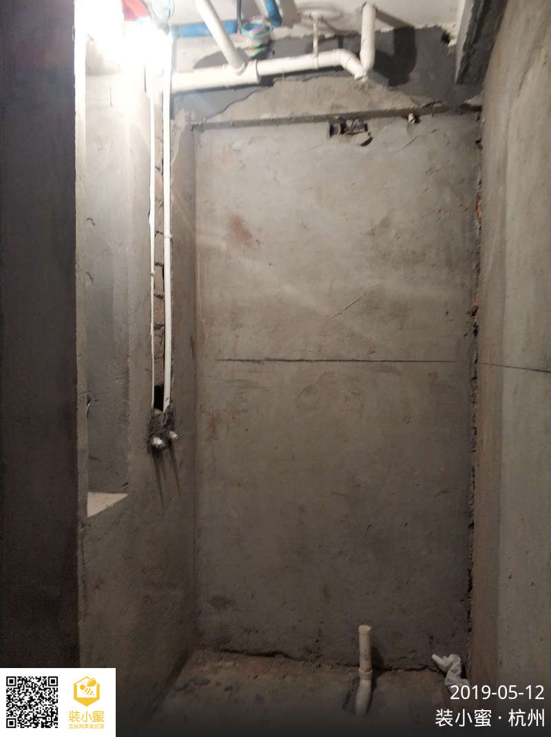

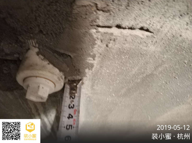

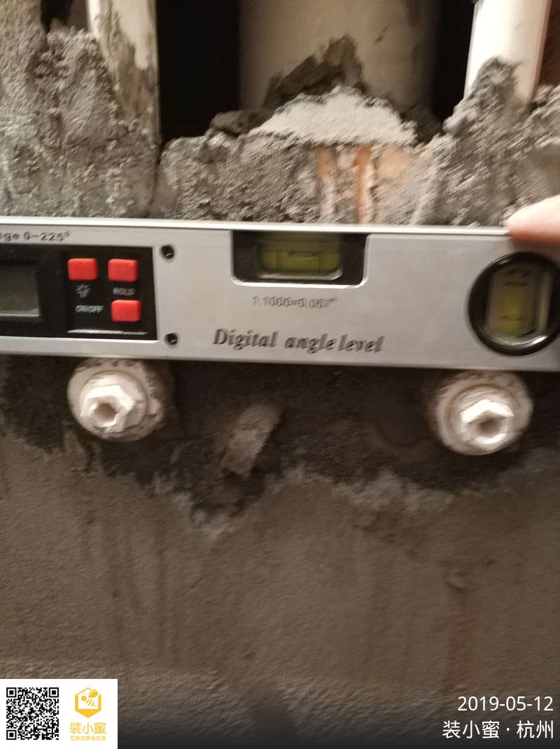

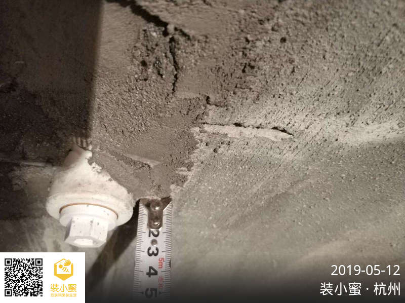

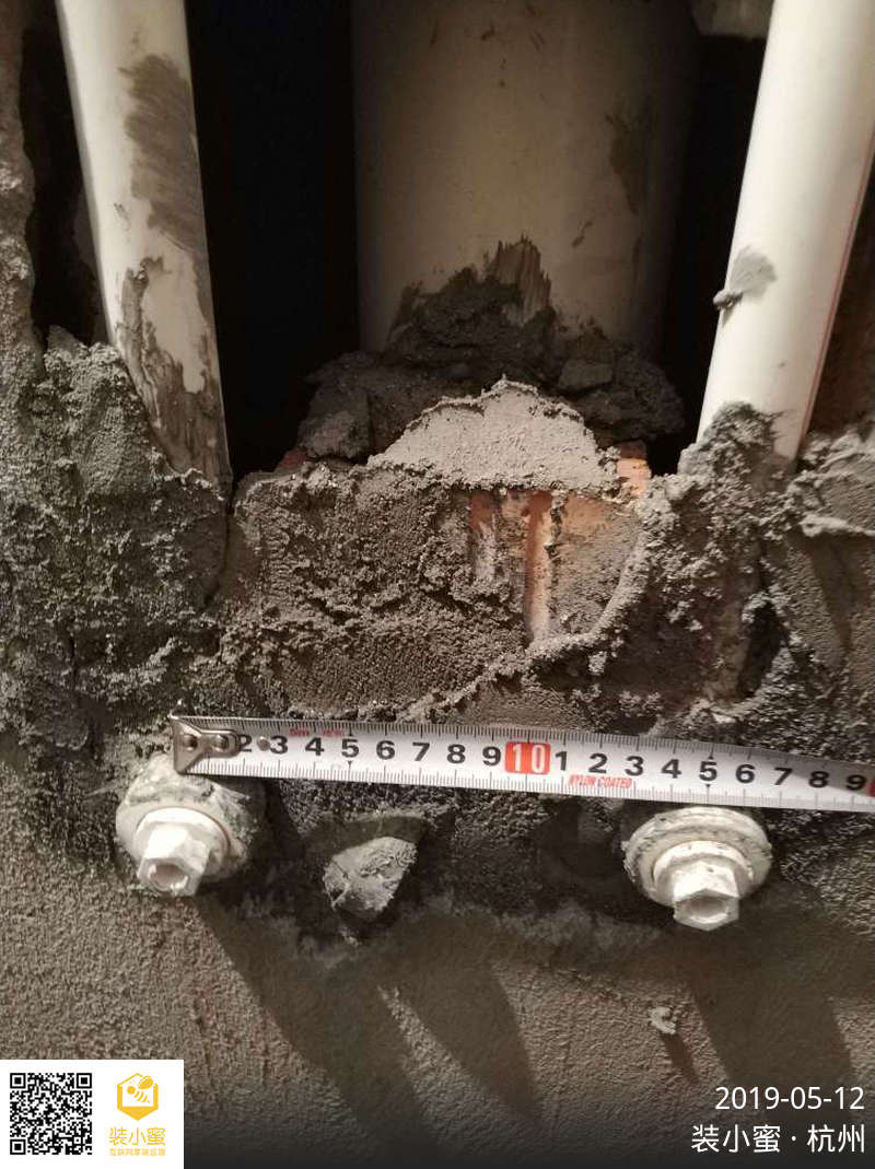

1/厨房燃气热水器出端口高底偏差大,需要做调整处理。
2/厨房燃气热水器插座在下水管在上不符合规范,需要做调整。

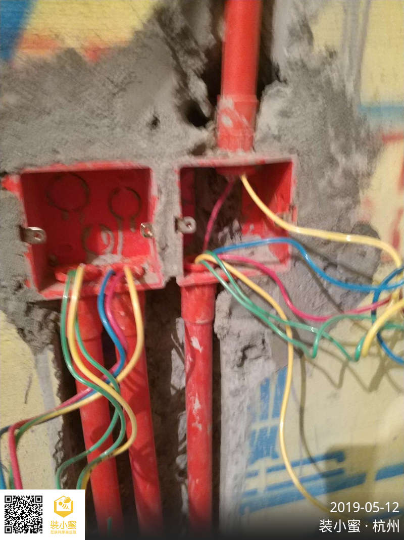

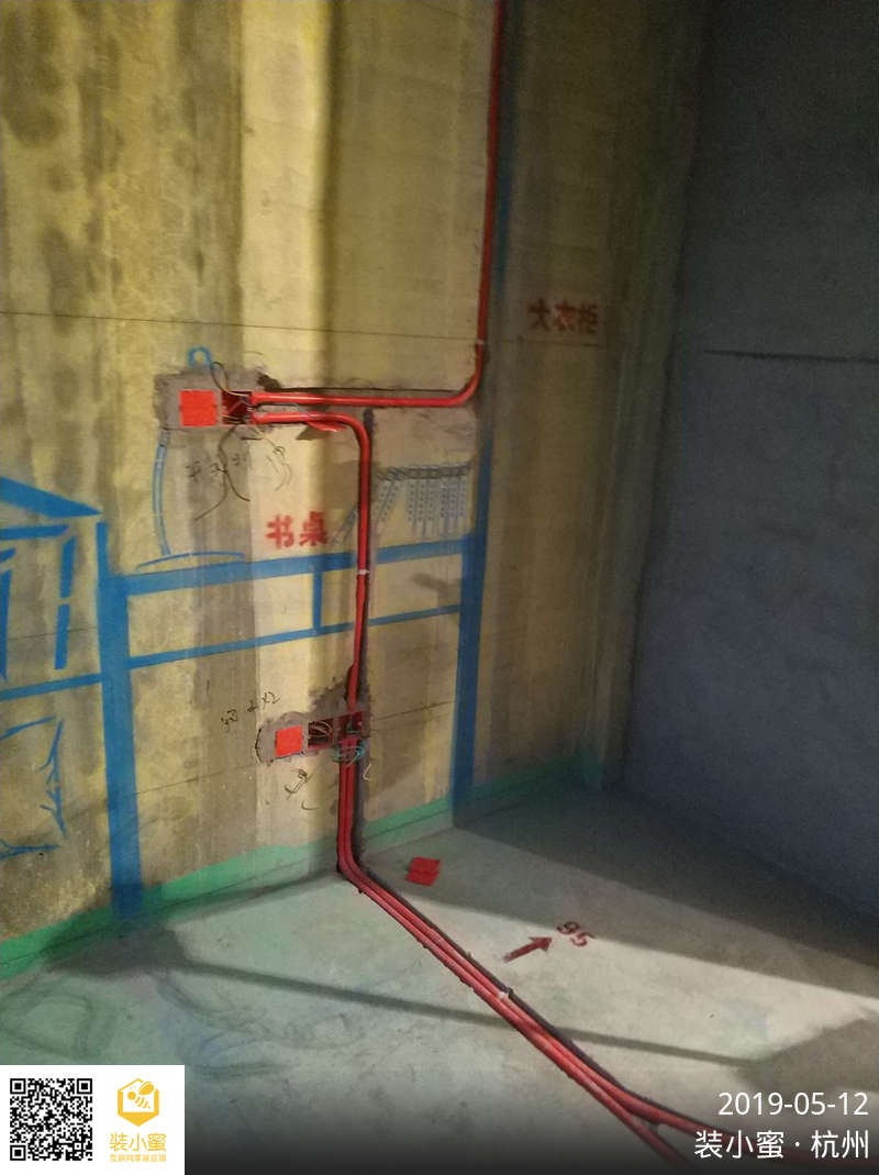

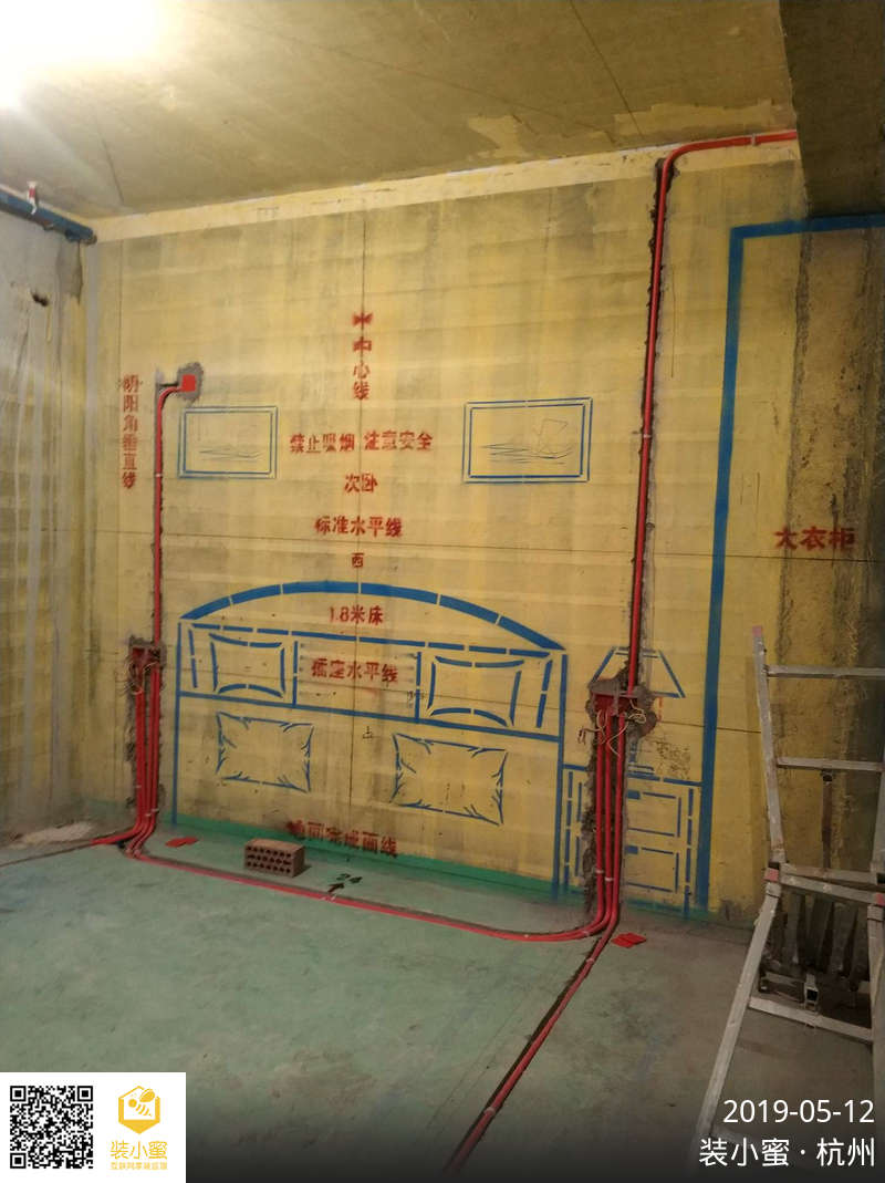

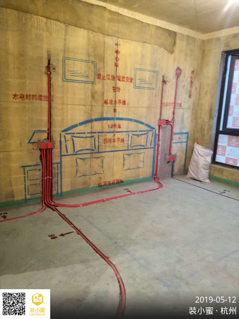

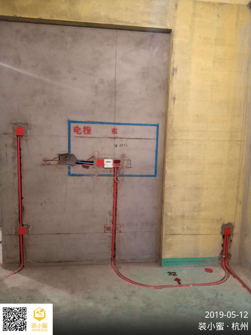

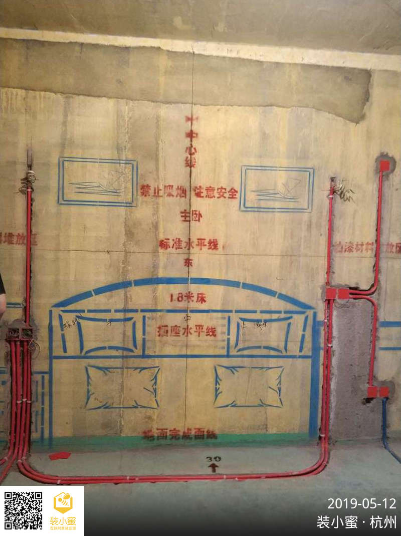

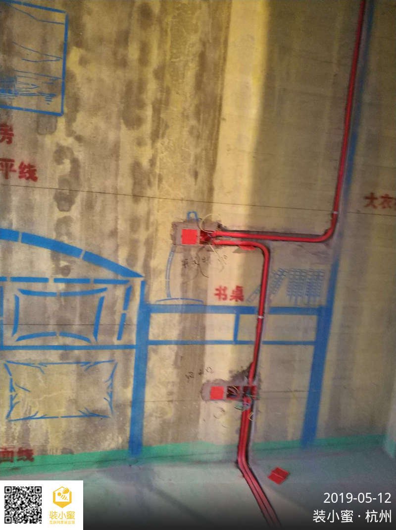

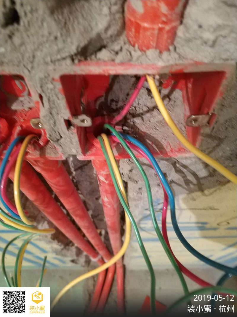

3/次卧室床头柜插座线数量超出,需要做调整。

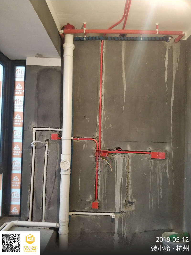

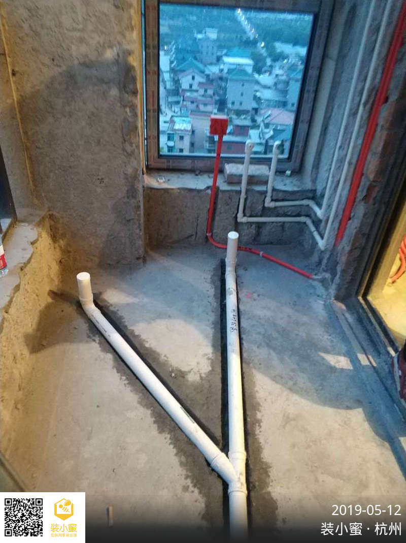

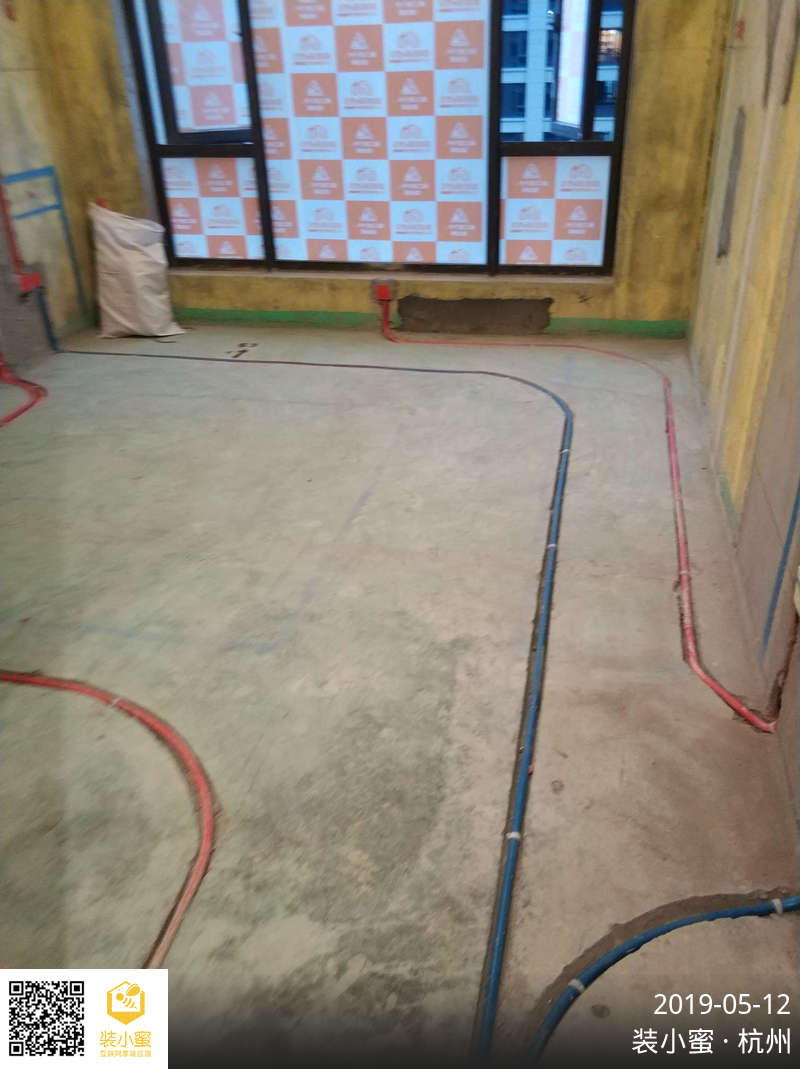

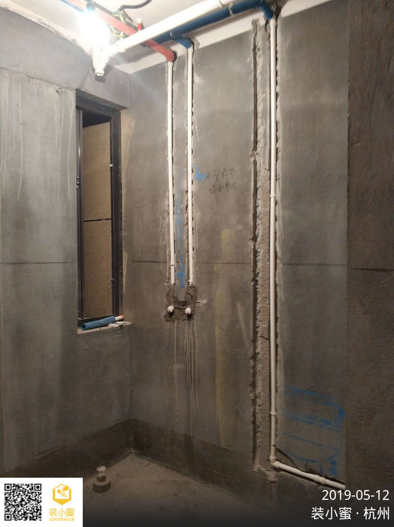

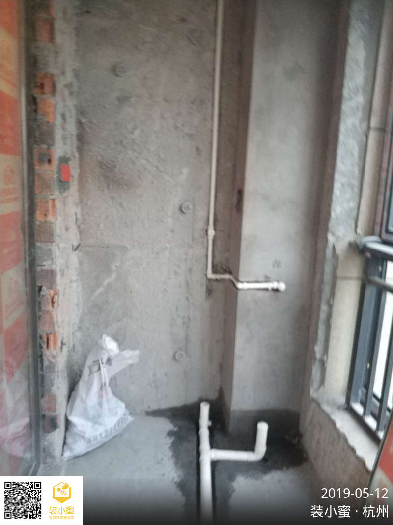

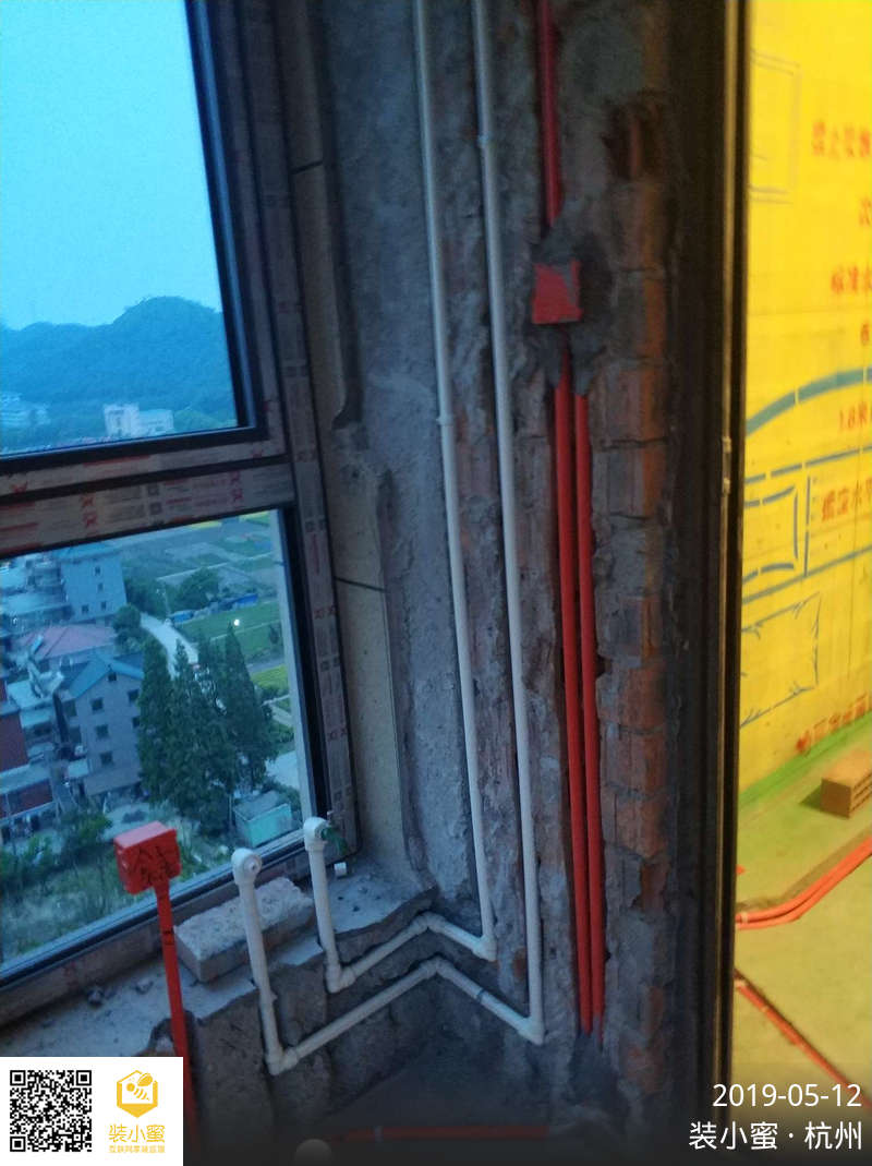

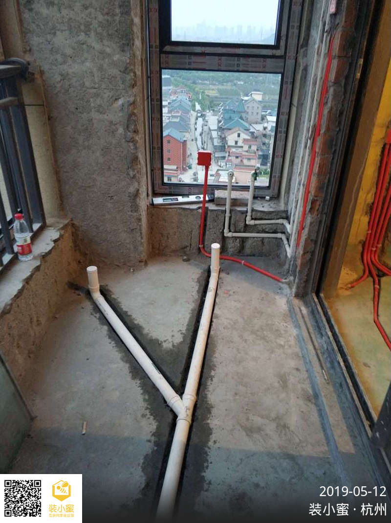

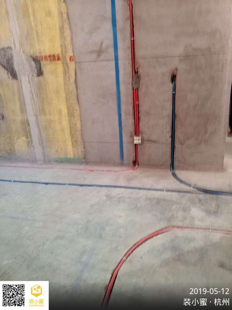

4/阳台地面有铺设电线管不符合规范,由于没砌墙顺地走而上,已与客户说明情况,线5/管接头处刷pC胶水涂刷。客户同意。

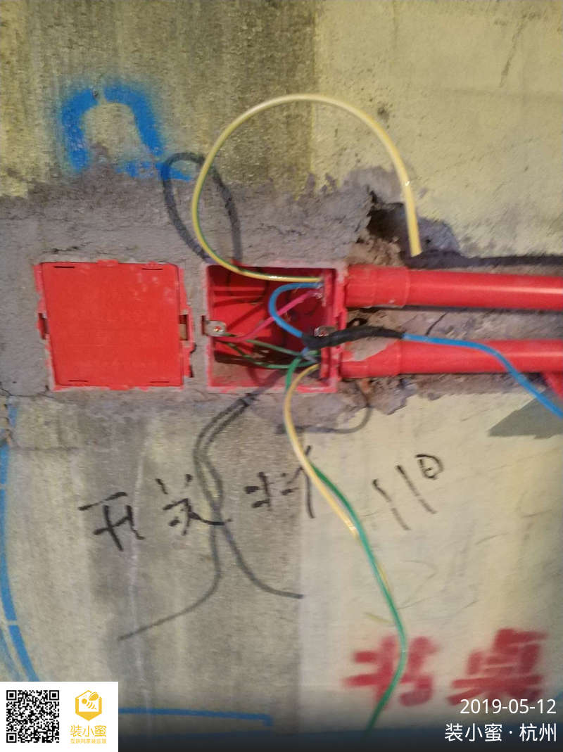

6/阳台台盆插座偏高,需要做调整。

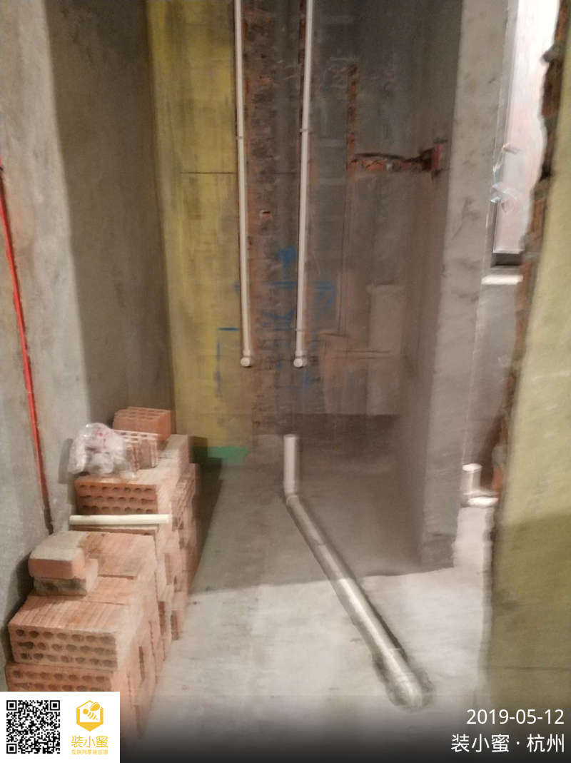

7/次卧、书房新砌墙体墙面部分有明显裂纹,需要加强做调整处理。

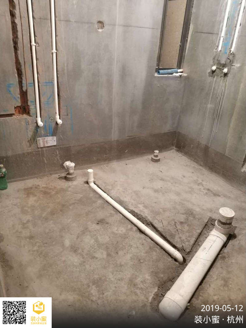

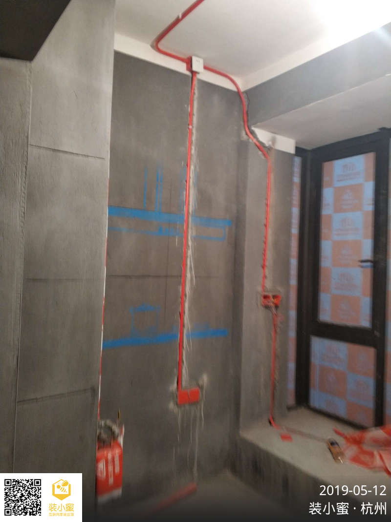

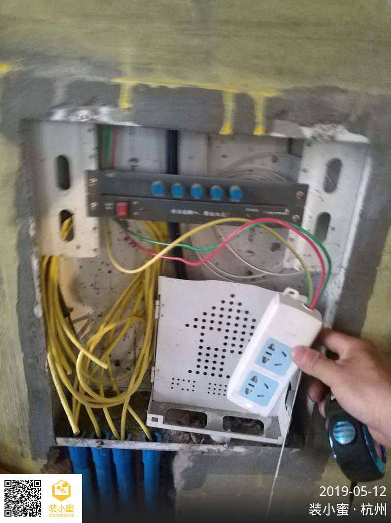

8/主次卫生间共一回路不符合,需要重新加强回路线,

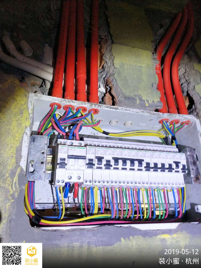

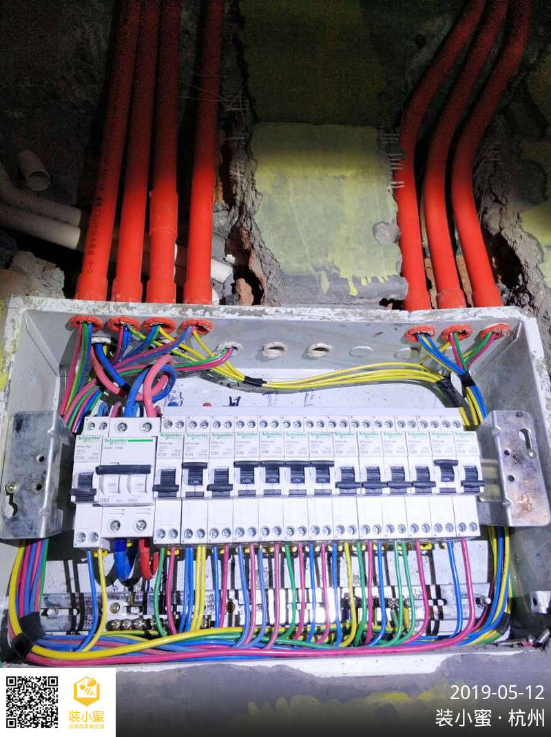

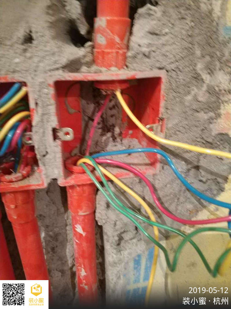

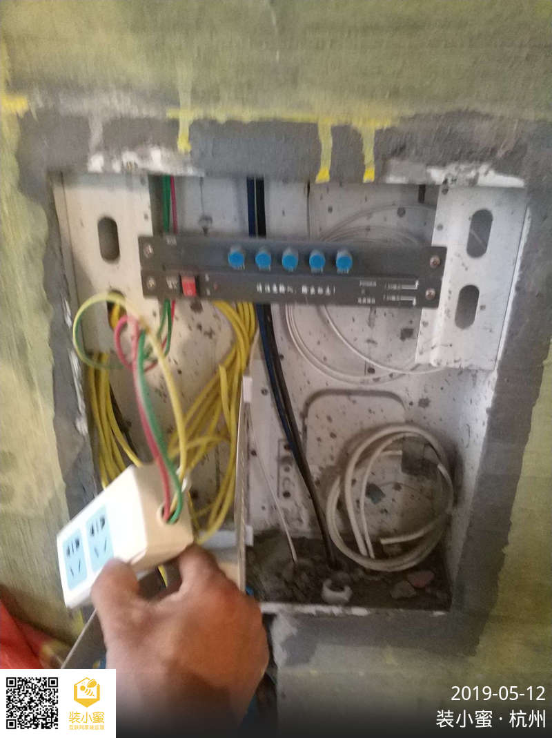

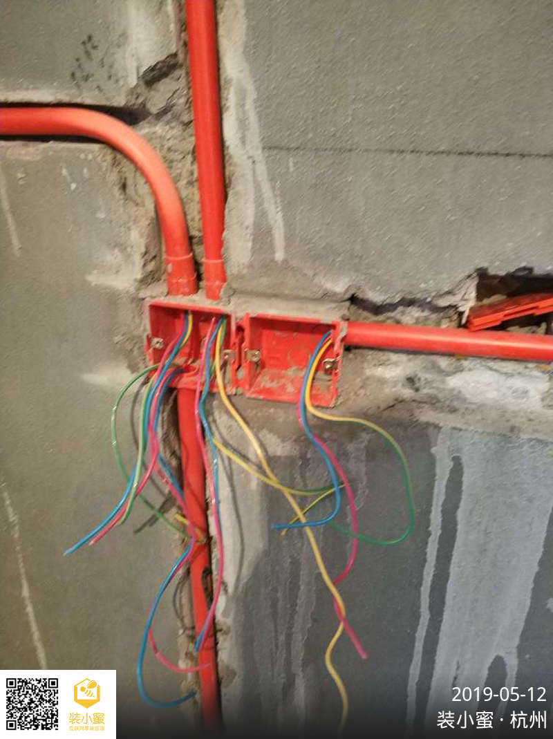

9/总配电箱老线管导线数量超出,需要做调整,
10厨房卫生间阳台墙面空鼓有施工施方在封管槽前做空鼓检查。

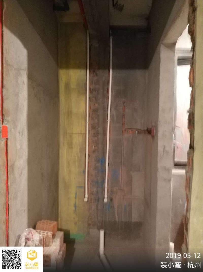

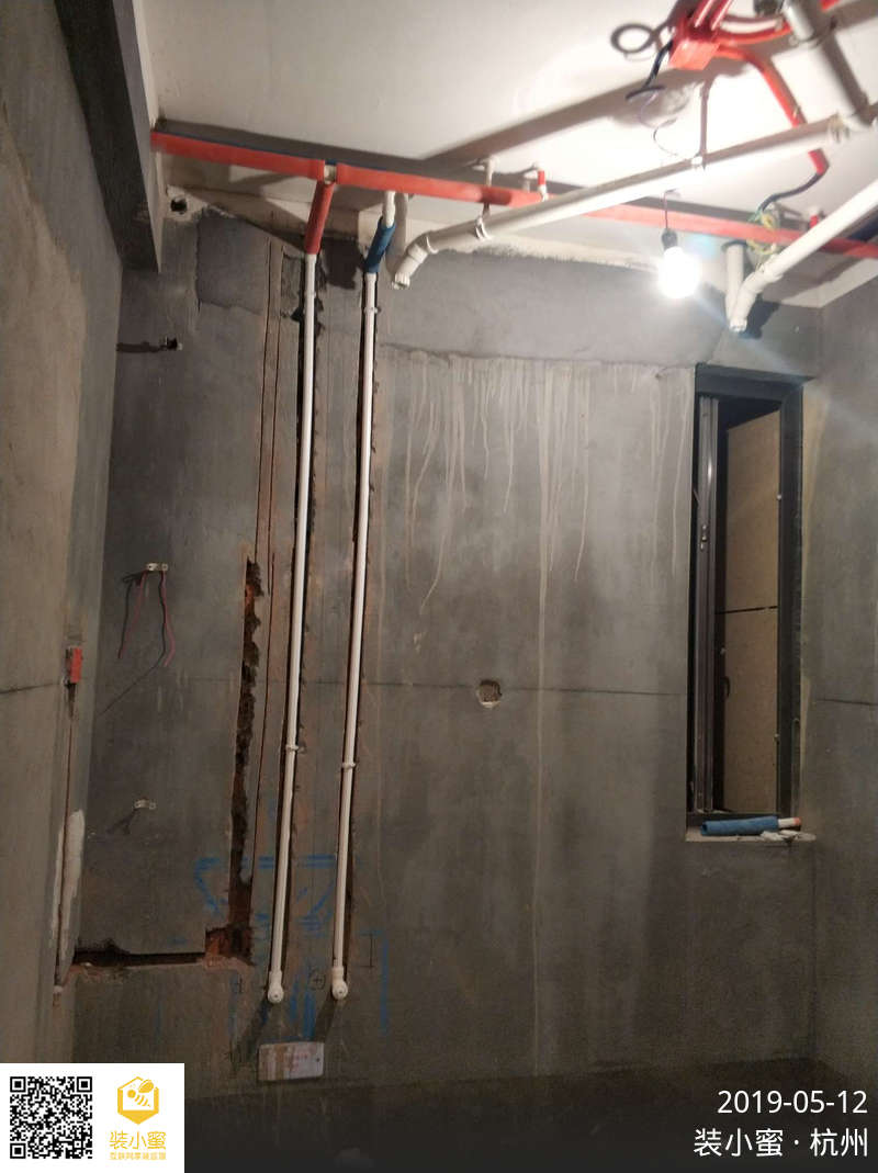

11水管电线管管卡间距偏大,需要加管卡固定。

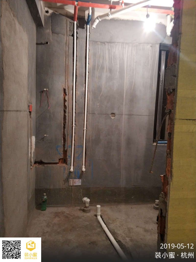

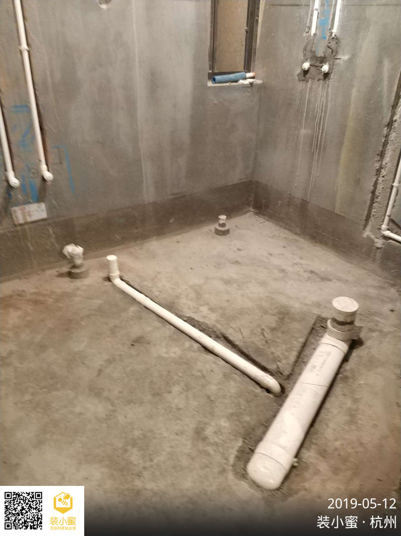

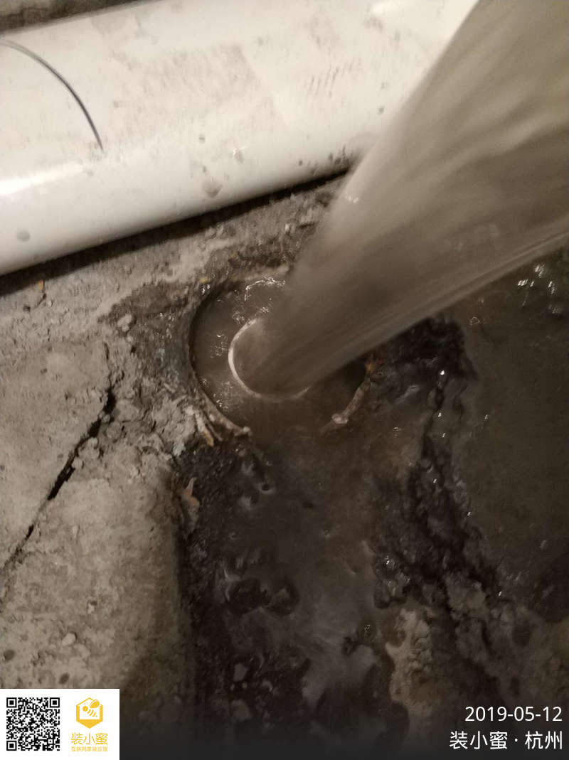

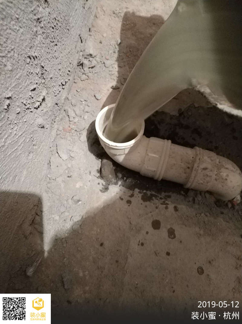

12卫生间阳台新排水管坡度在封管槽前做你调整。以上问题现场以告客与施工监理。

多管并管,已采用Y型三通连接

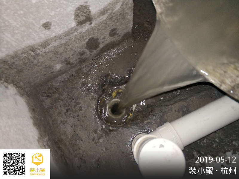

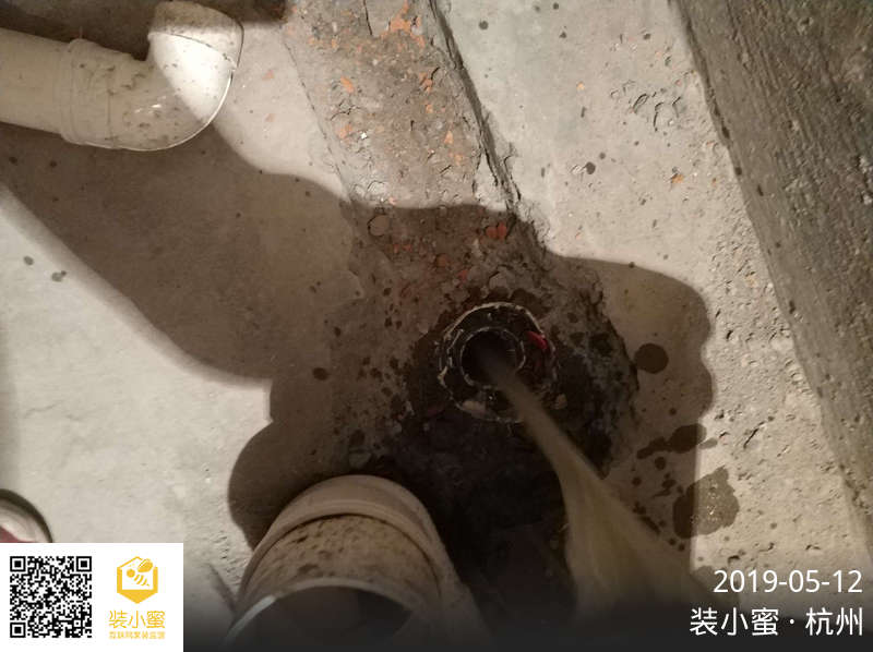

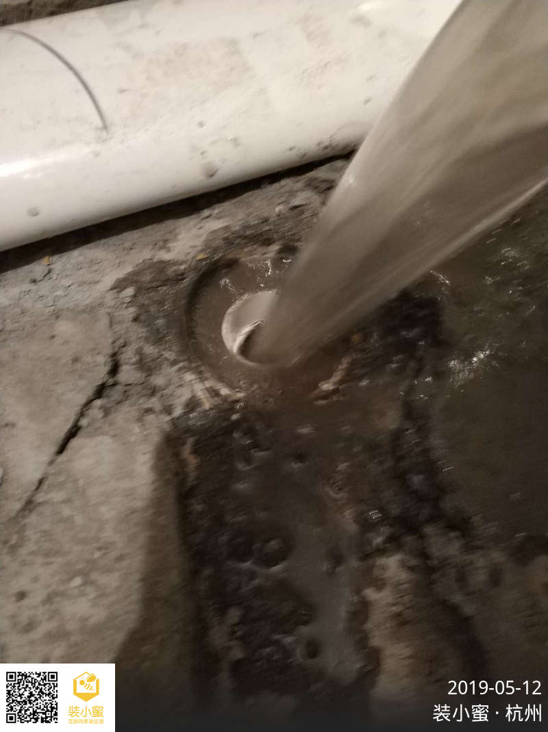

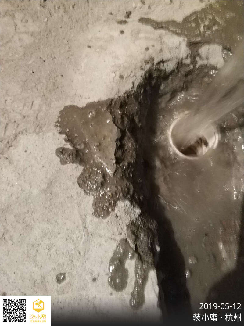

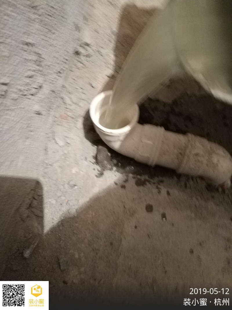

下水管道经通水试验,排水畅通
厨房排水管安装符合要求
弱电线两端已编号并保护
断路器接入导线的数量符合要求
导线与断路器匹配符合要求
断路器漏保设置合理
