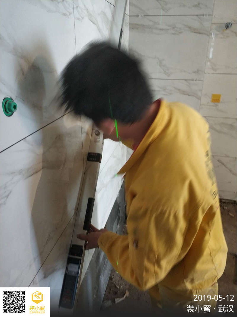

瓦工:2人

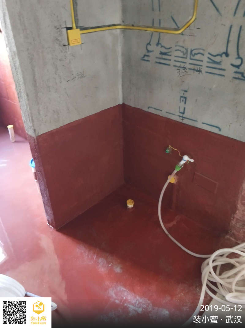

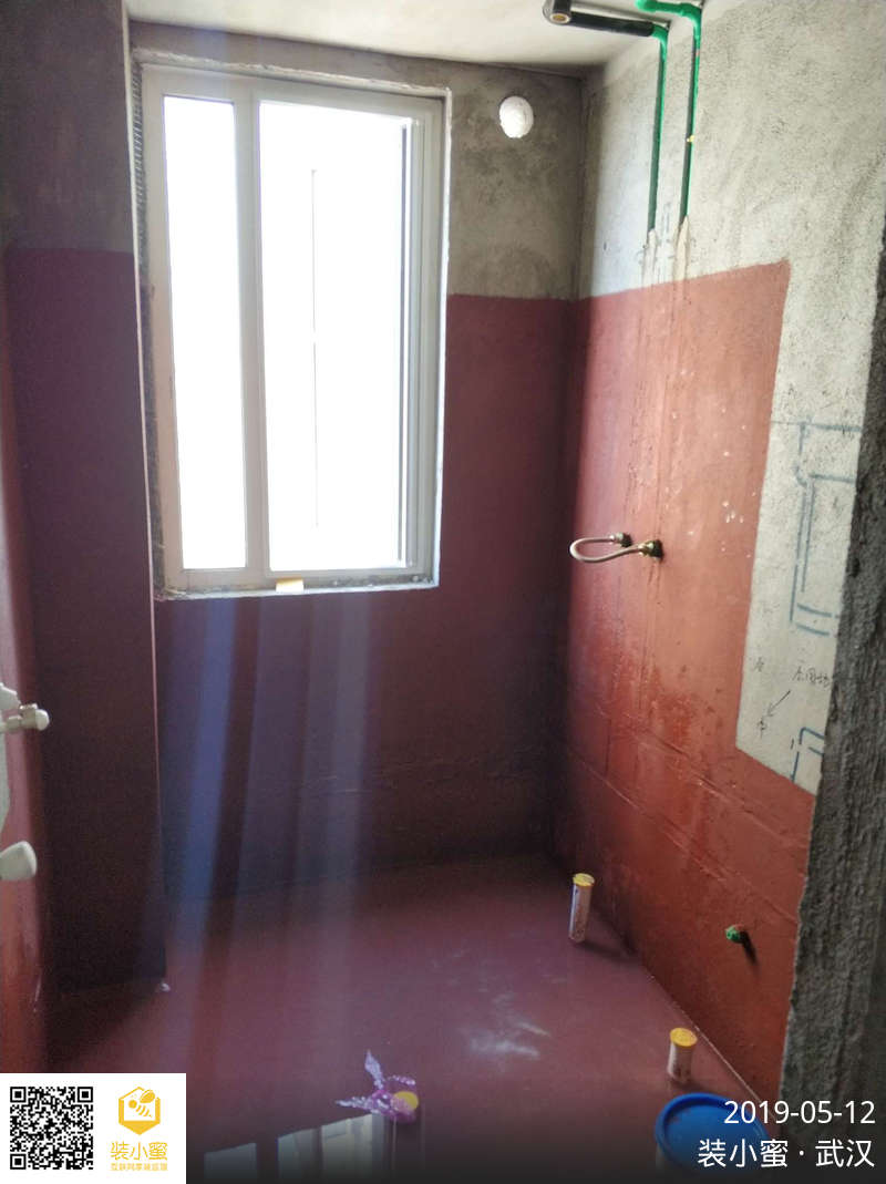

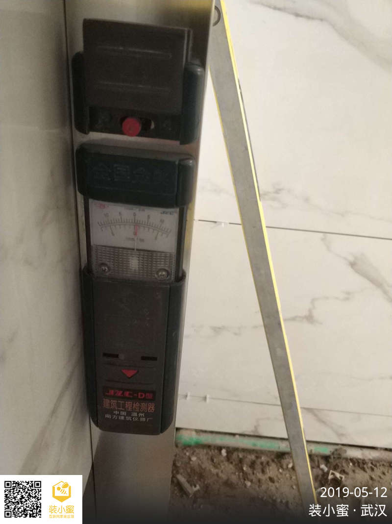

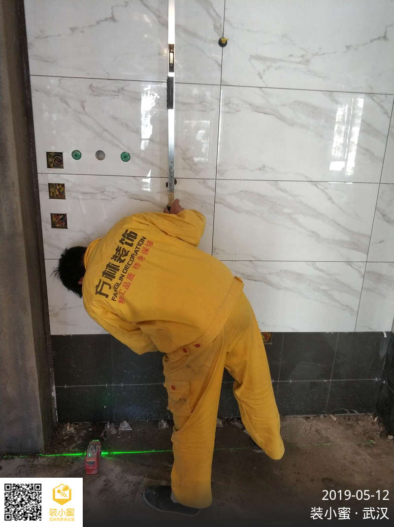

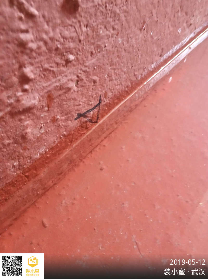

卫生间防水施工完成并闭水。经检查墙面防水涂刷区域及高度与约定一致,地面防水涂膜未见明显缺陷。墙砖使用背胶铺贴,平整垂直达标,对缝整齐。
1.卫生间湿区门槛石未贴,防水内外整体施工,后期门槛石区域需补刷防水,延伸30公分以上。

管根部位加强防水
地面防水层涂膜质量符合要求
淋浴房区域经闭水试验,无渗漏现象

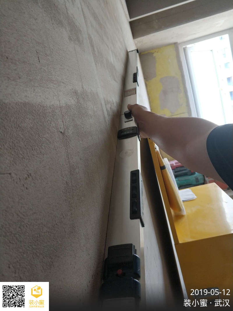

腻子表面牢固,无明显的疏松

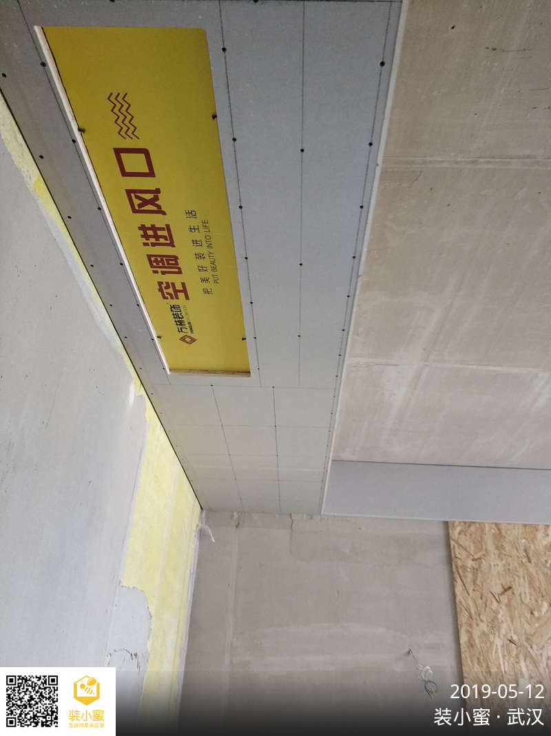

中央空调风口处使用石膏整板安装
