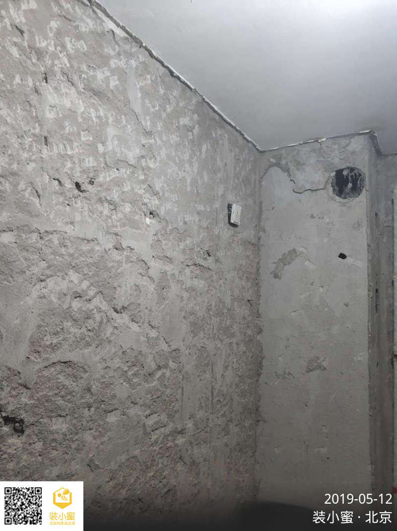

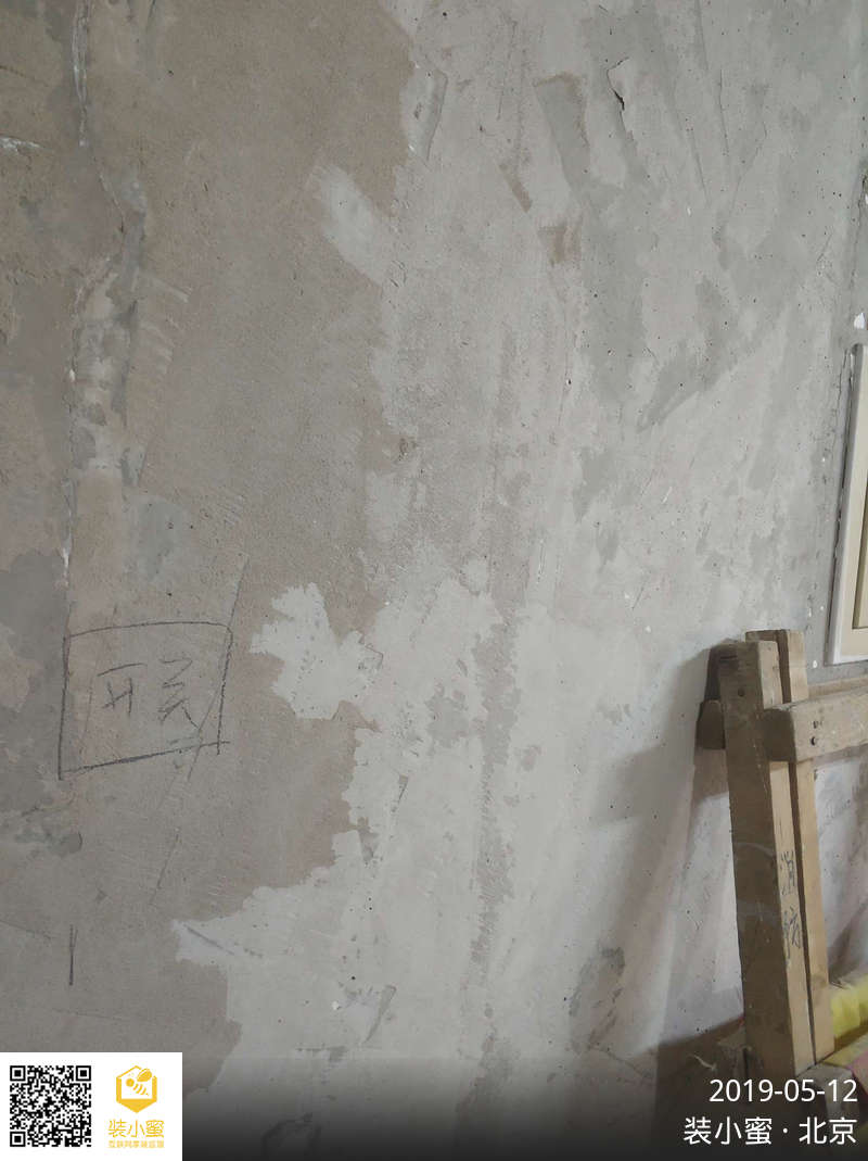

1.检查墙顶面铲除局部没有铲除干净,已告知客户和工长,建议把墙面和地面铲除干净和把垃圾清理干净。

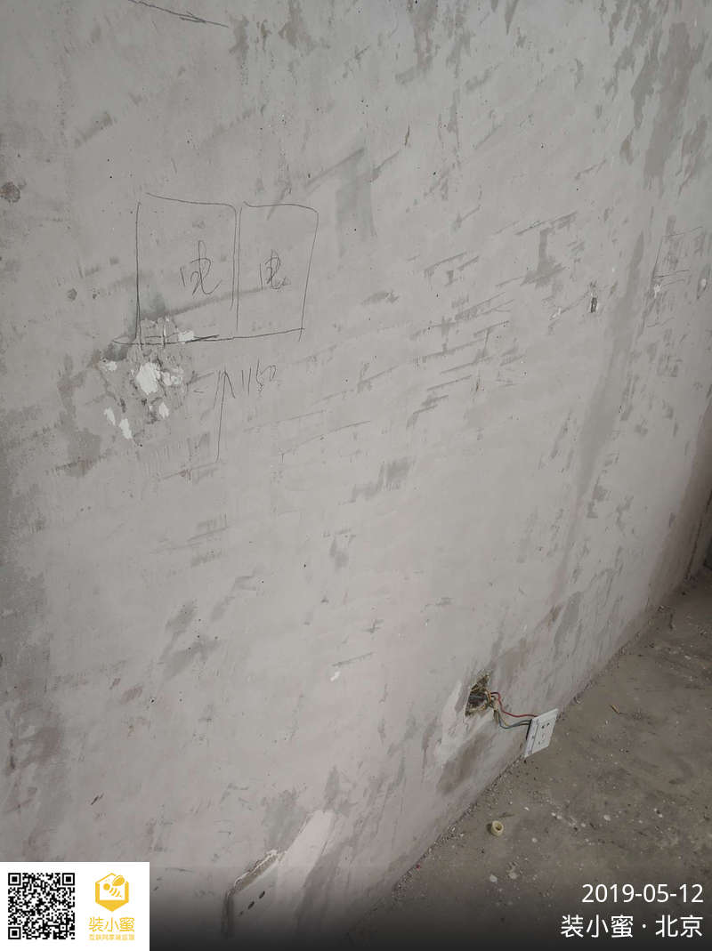

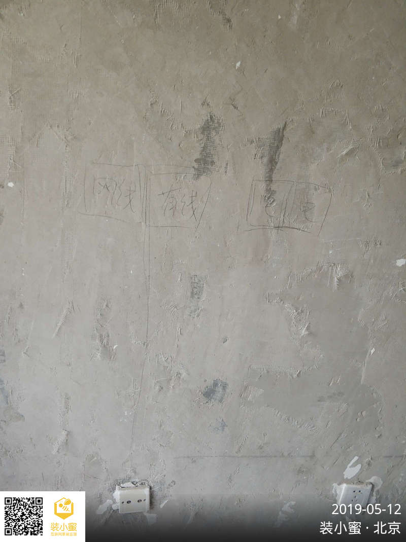

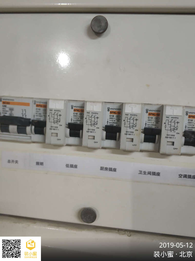

2.水电是局部点位改造,施工要求现场已告知工长,多线头需要用接线端子,水电验收需要用摇表检测每个线路。

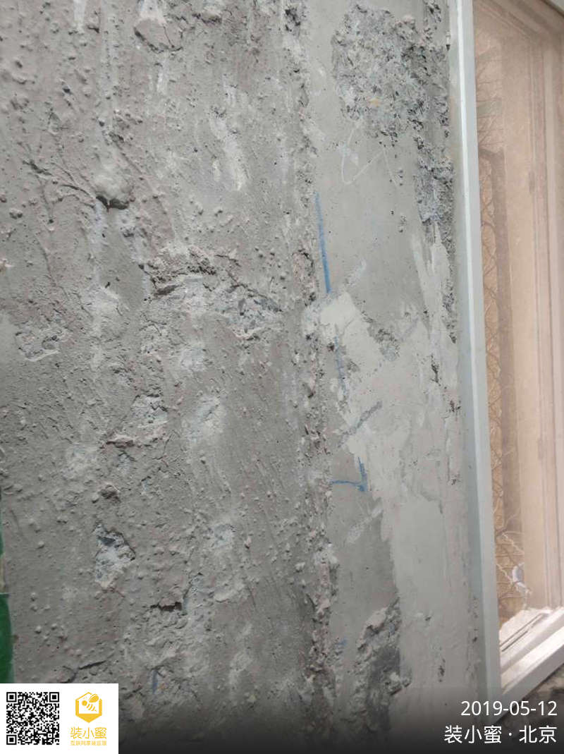

3.检查厨房卫生间墙面是轻体墙面,局部已破坏,需要重新抹灰处理,后期挂橱柜可能挂不牢固,轻体砖打螺钉不吃紧,建议客户与工长沟通挂钢丝网处理,可能会增加费用,请客户周知。

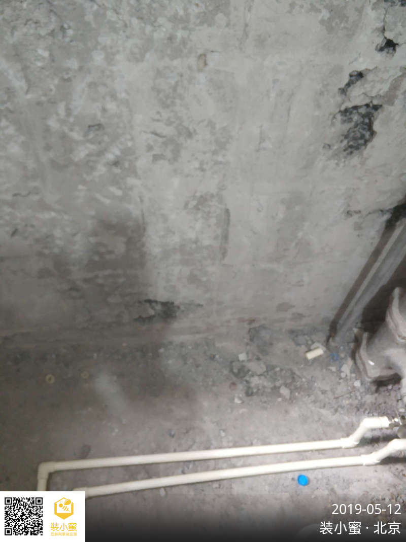

后续卫生间需要做好闭水试验。

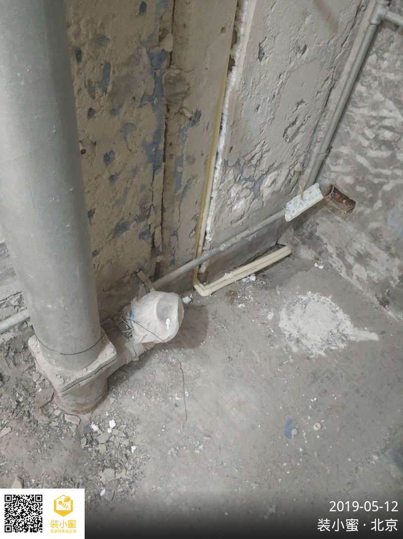

燃气热水器及排烟管位置已明确,可以实施
洗衣机排水管连接要求已明确,可以实施
油烟机排烟管的位置已明确,可以实施
座便器安装位置及坑距已明确,可以实施
