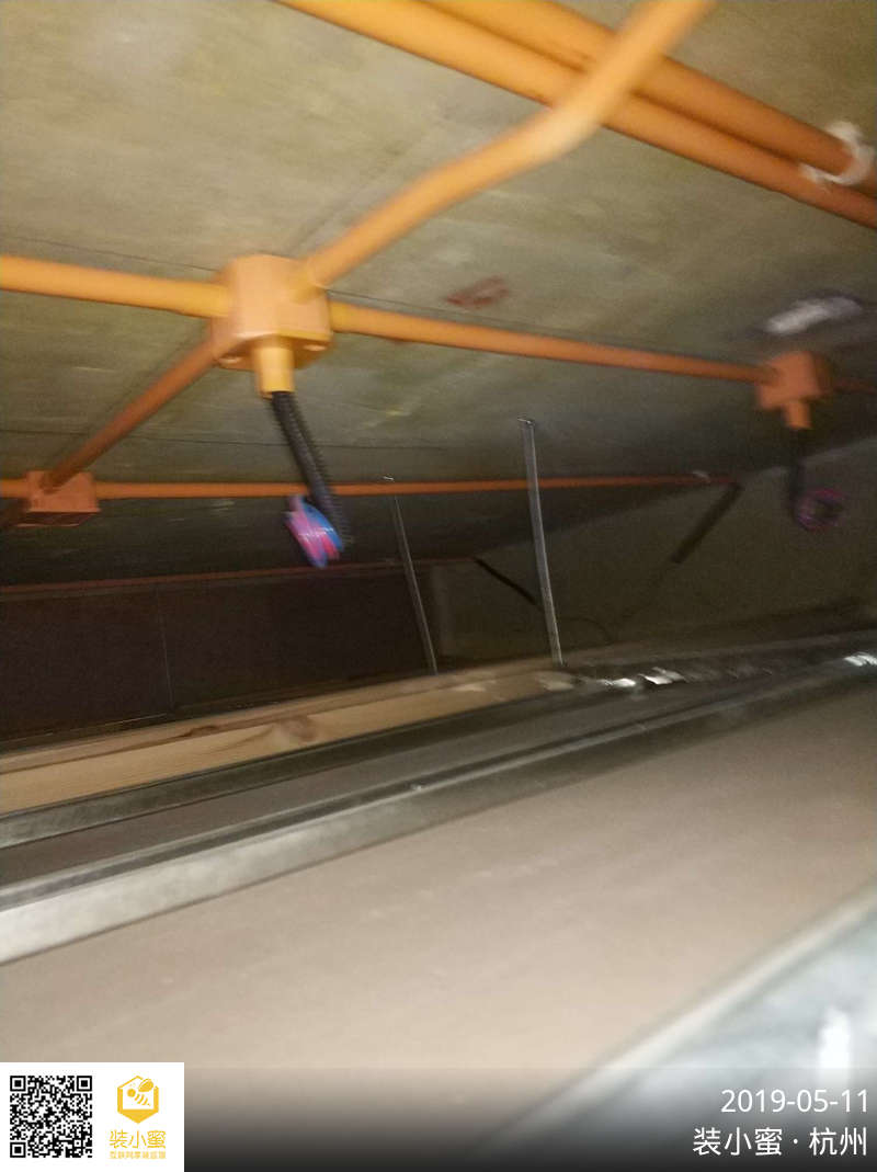

施工进度正常,木工在吊顶,泥工在贴砖。
①主卧空调出风口遮挡,需调整,由施工方和空调方协调方案进行处理。
②弱电箱内电源线仍未接出需整改。
客厅吊顶注意出风口,新风与顶的衔接。
——来自装小蜜监理 蔡志民

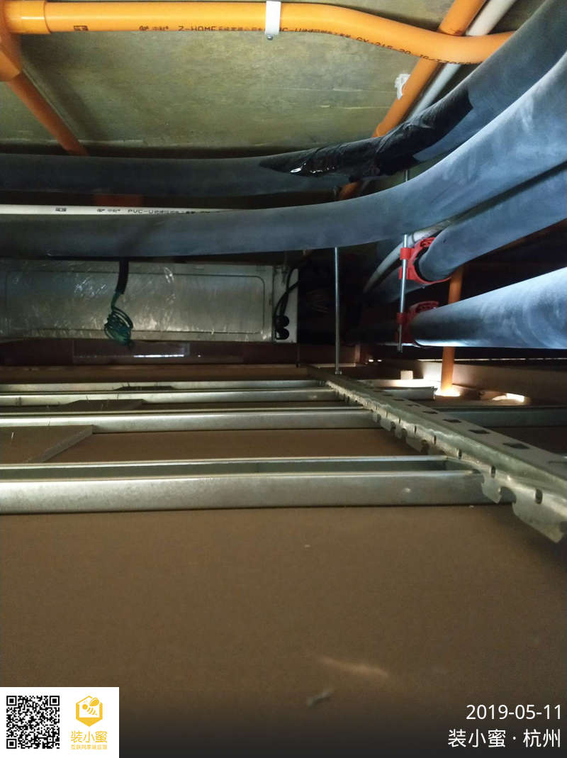

吊杆平直,用材符合要求
吊杆与主龙骨固定符合要求

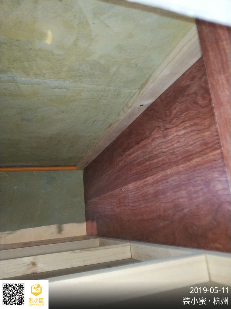

吊顶侧挂板施工符合要求

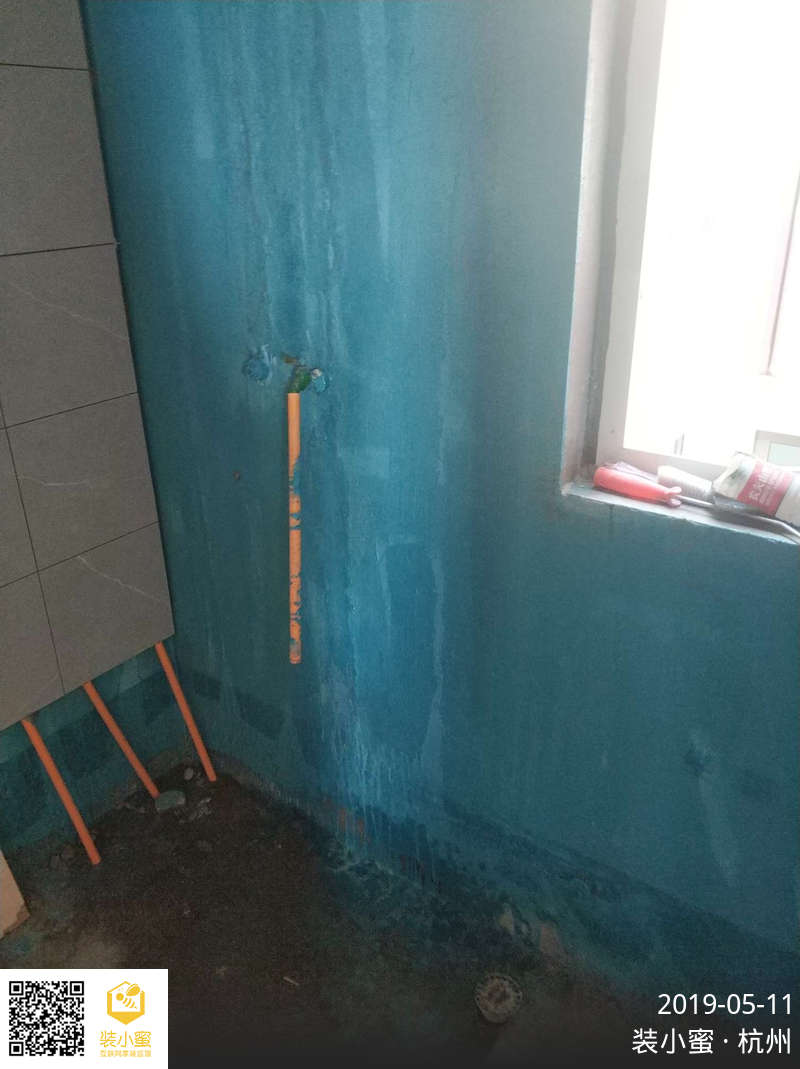

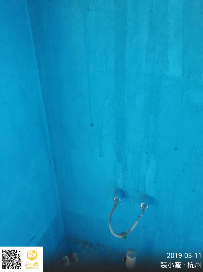

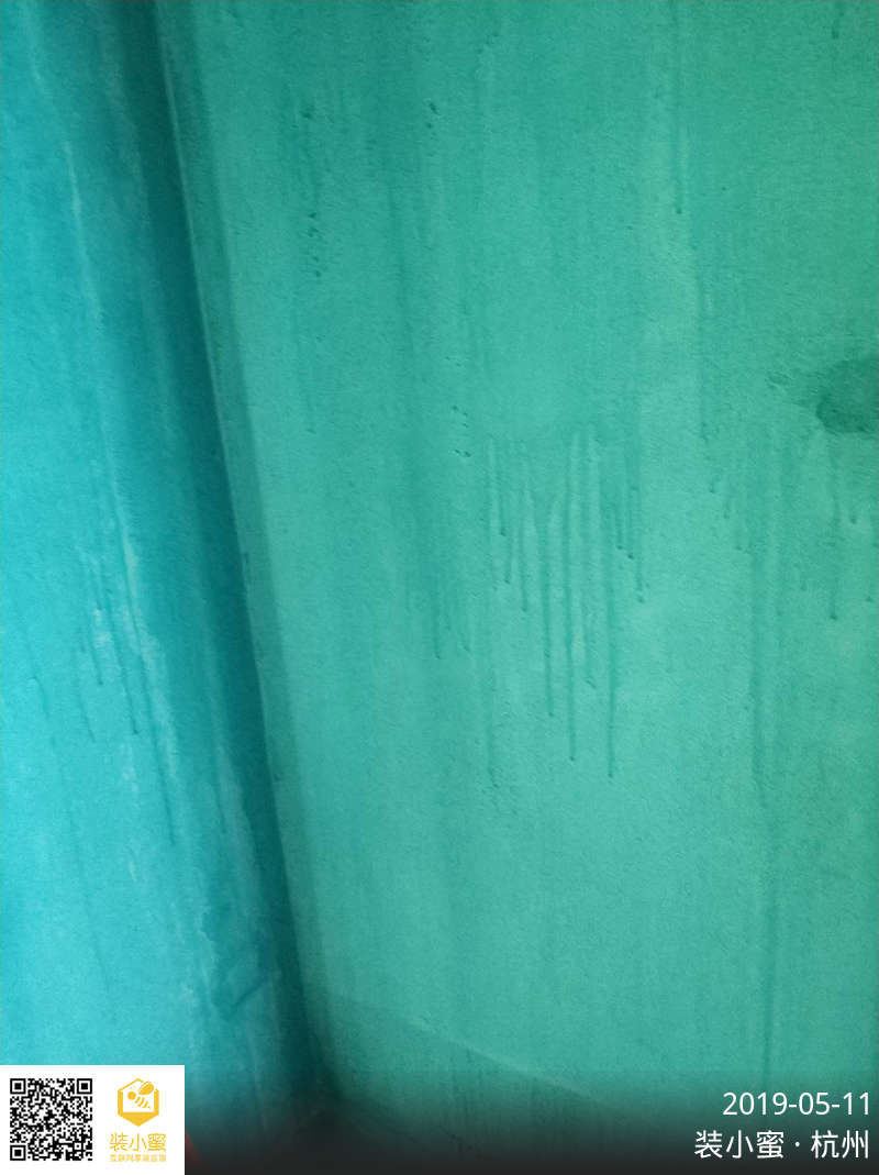

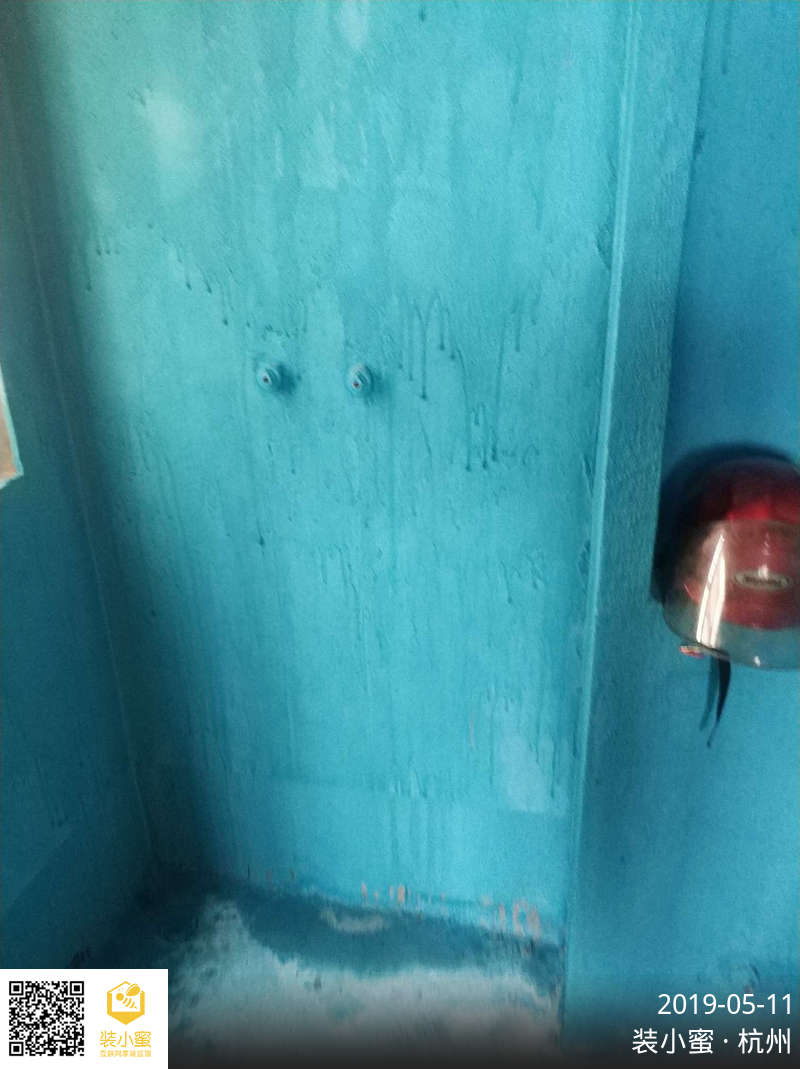

墙面干区防水层施工区域符合要求
