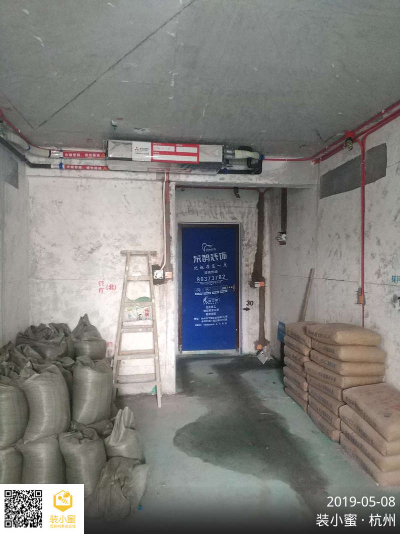

全房水管槽已封堵,空调以安装到位,目前施工进度正常。

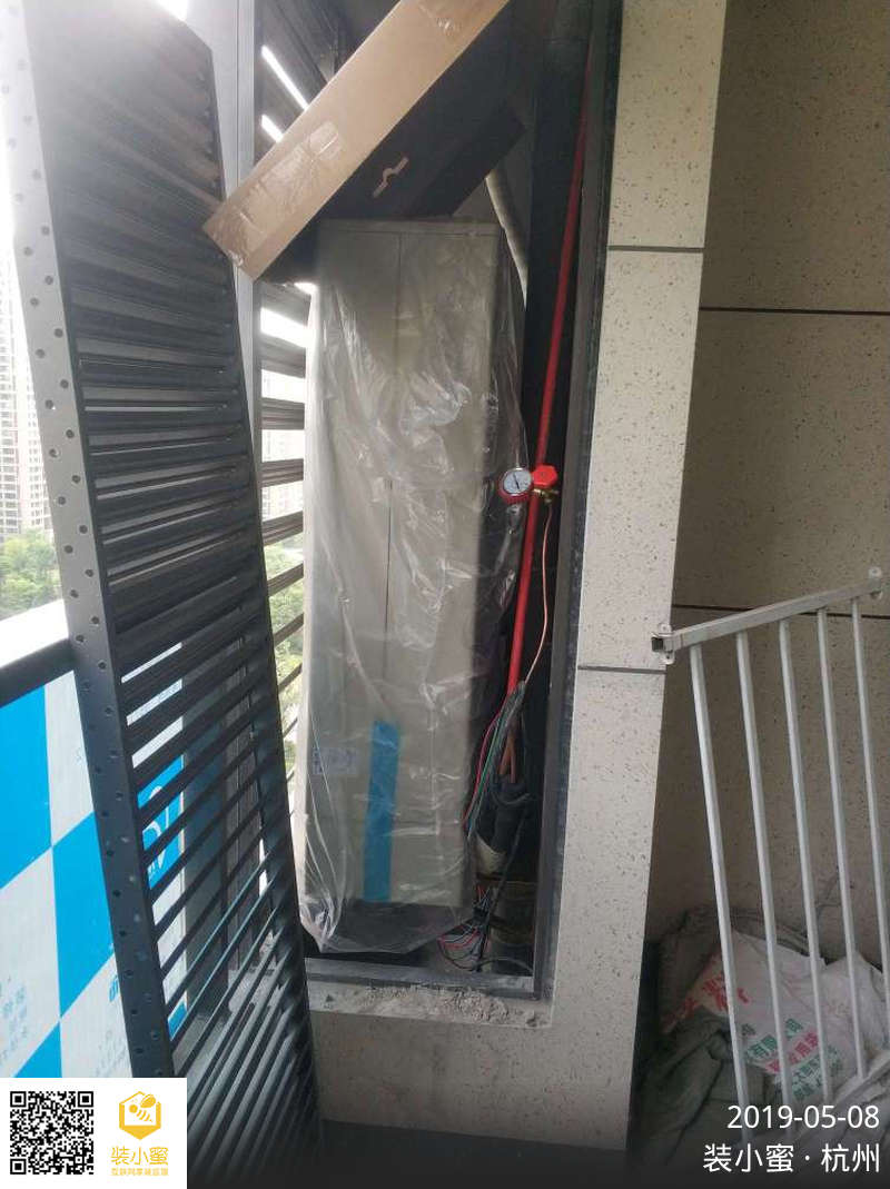

1/空鼓外机三角架,三角办架别一单目前是在铝合金窗户窗套上,空调运作中有晃动,需要把窗台三角脚架顶牢固定。

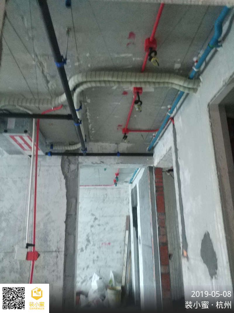

2/总配电箱总空开出线未做同进同出目前未做整改。

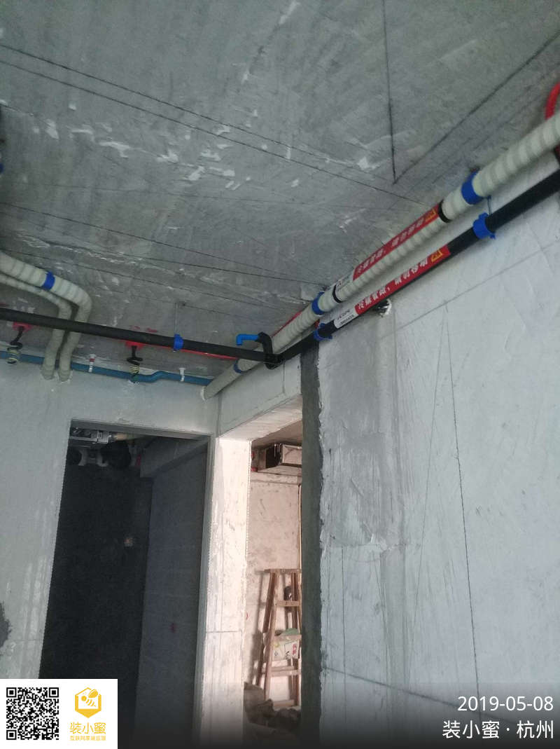

3/主卧室冷凝管90度转角中吊杆间距偏大,需要加卡固定。

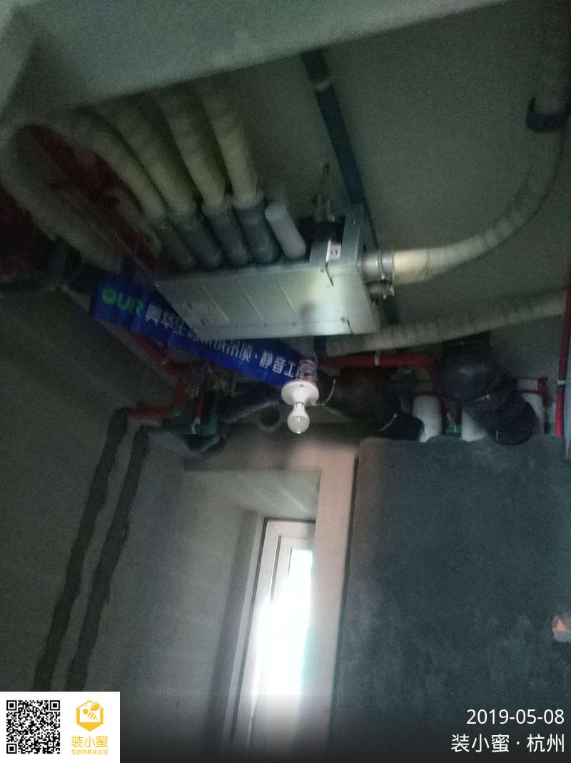

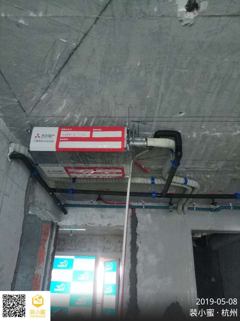

内机固定牢固,固定方式符合要求
内外机安装位置已经确定
外机表面无明显外伤,已作固定
冷媒管道安装符合要求
排水管道安装符合要求
