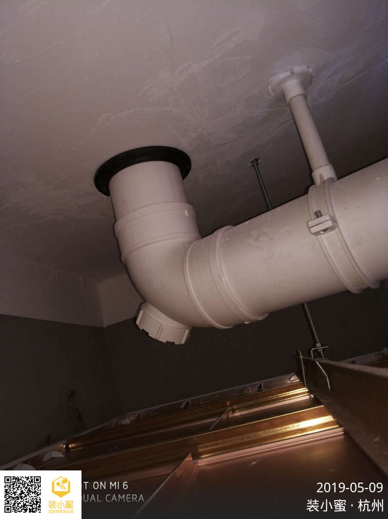

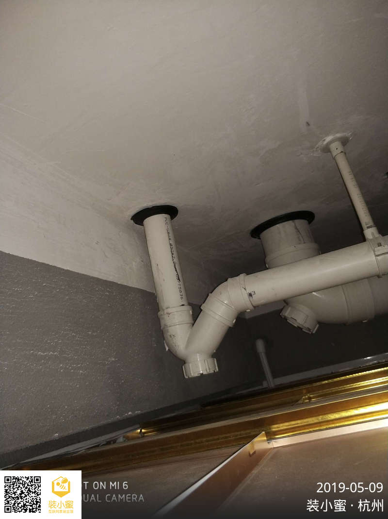

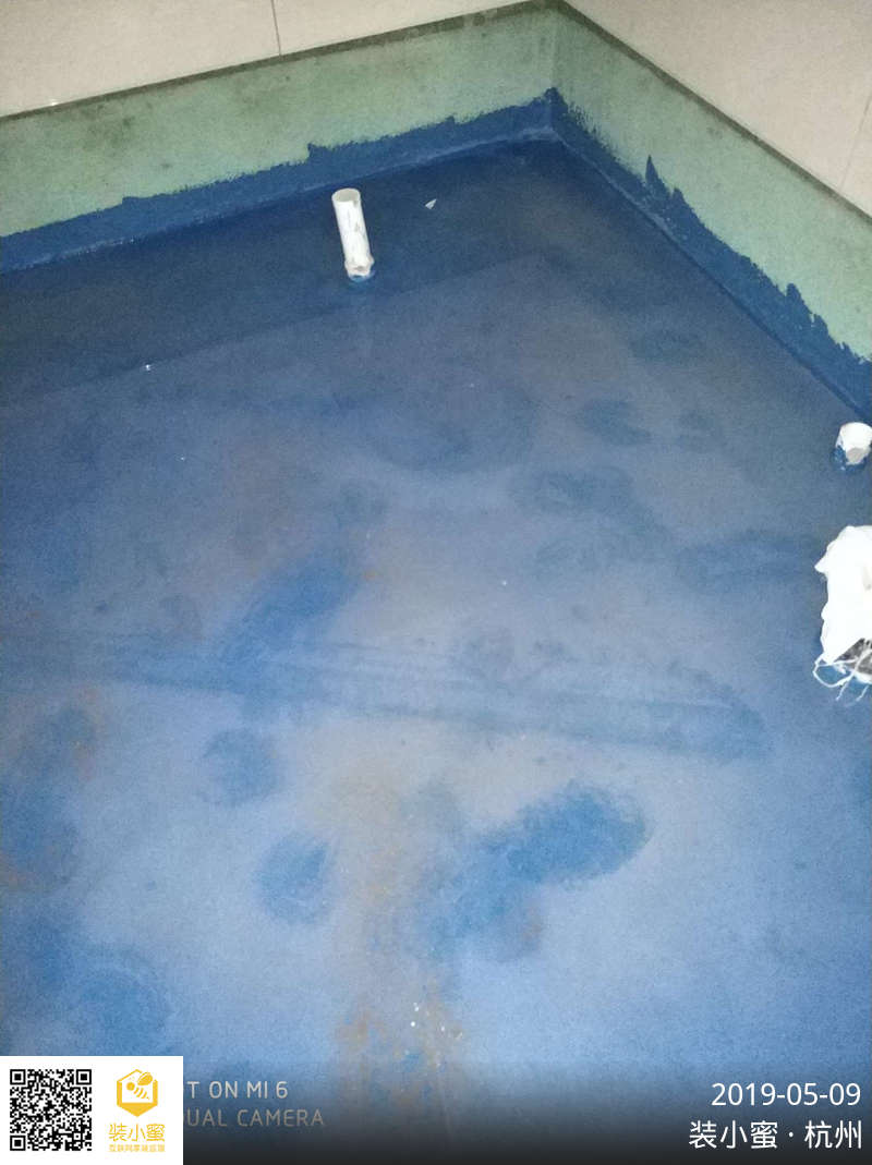

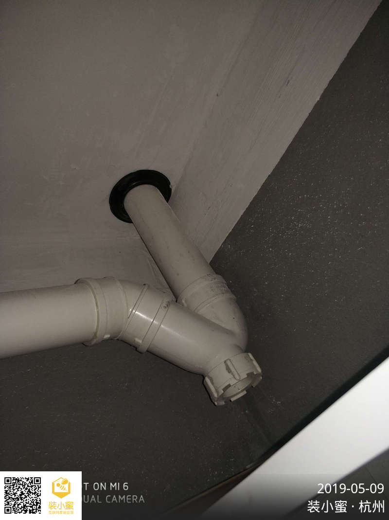

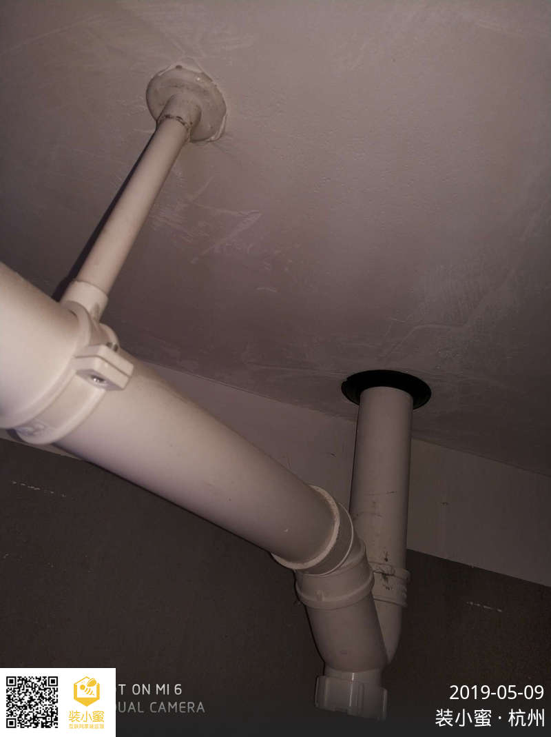

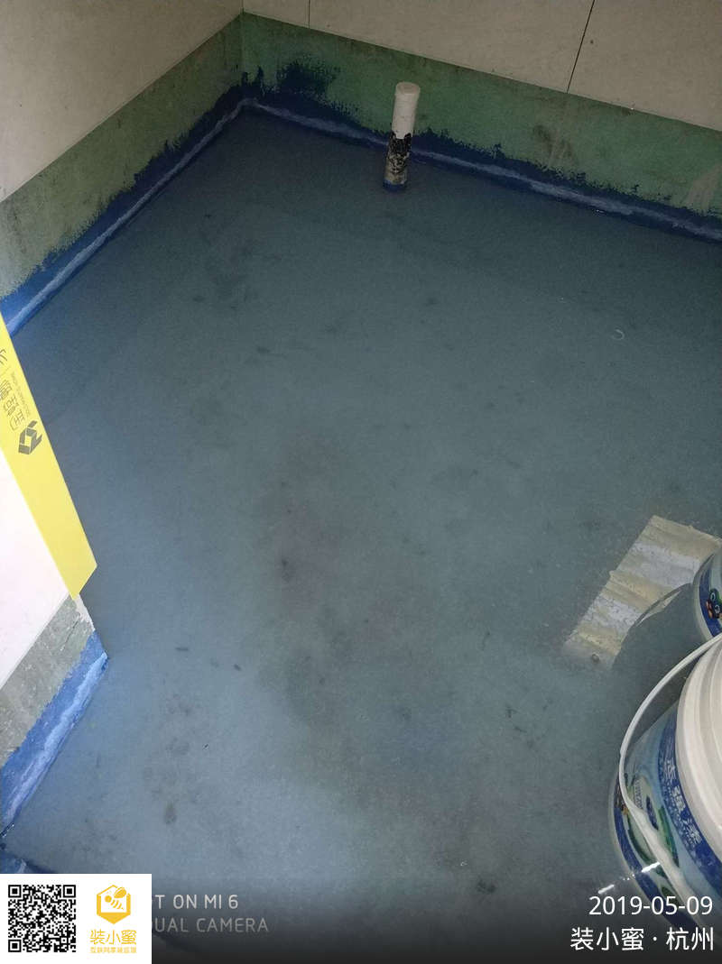

卫生间阳台闭水试验已确认无渗漏。

卫生间门槛石、挡水条,安装完成后,与墙地面对接部位填实,补刷防水。

淋浴房区域经闭水试验,无渗漏现象
