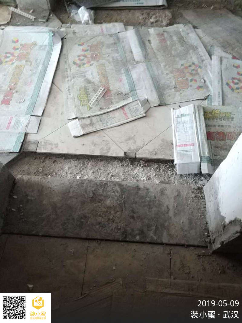

现存隐患:5

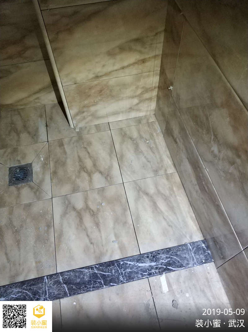

今日检查发现隐患和整改建议:
1.一楼儿童房靠窗地砖空鼓一块,需更换。

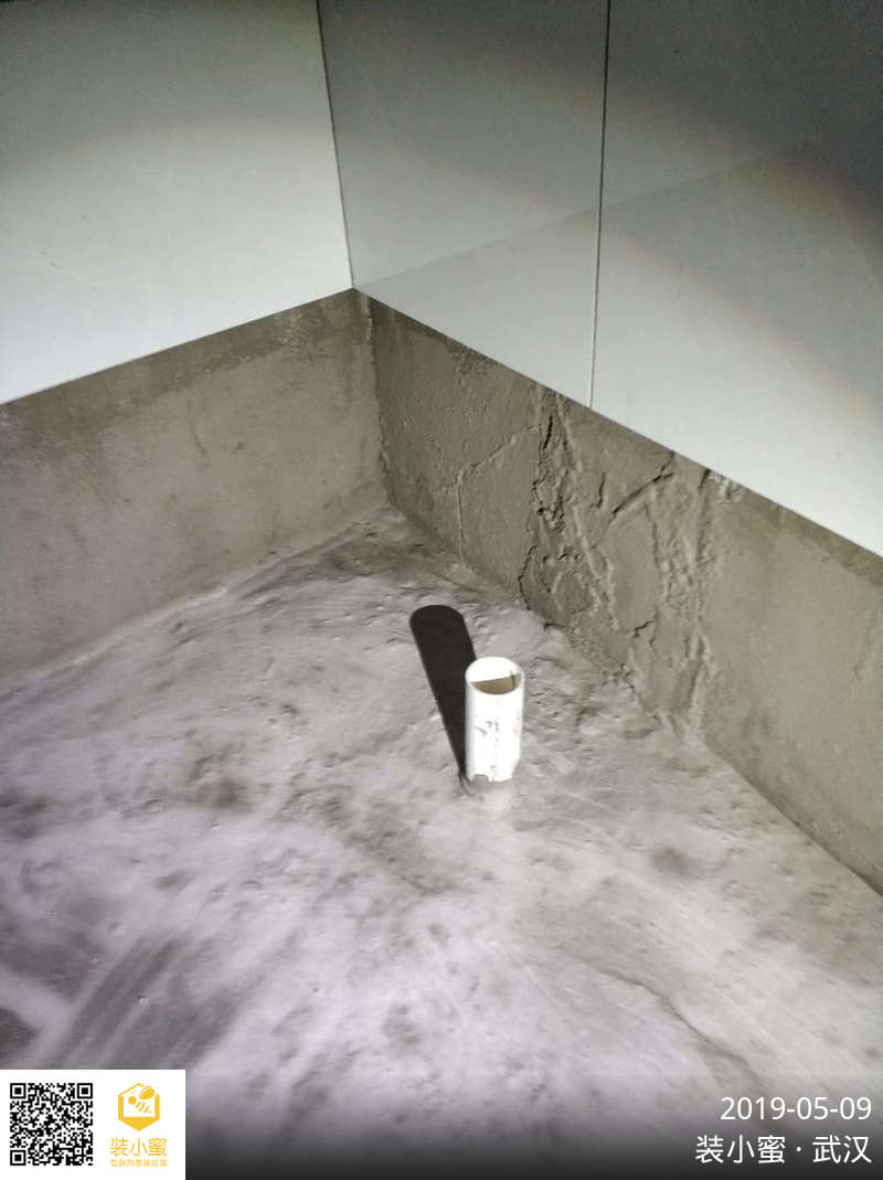

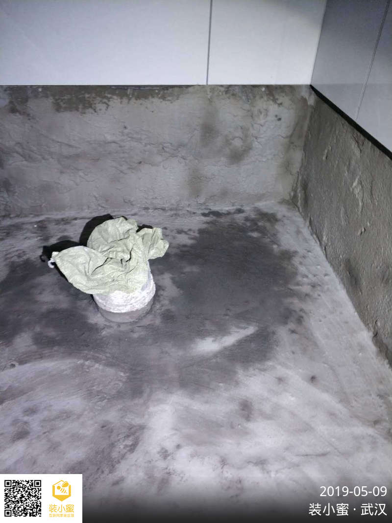

2.一楼、负一楼主卧飘窗需刷防水。

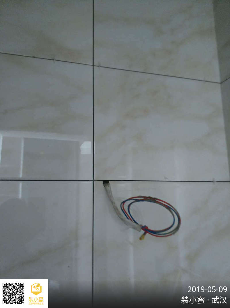

3.厨房、卫生间墙面需粘贴管线标识带。
4.地砖需做保护。

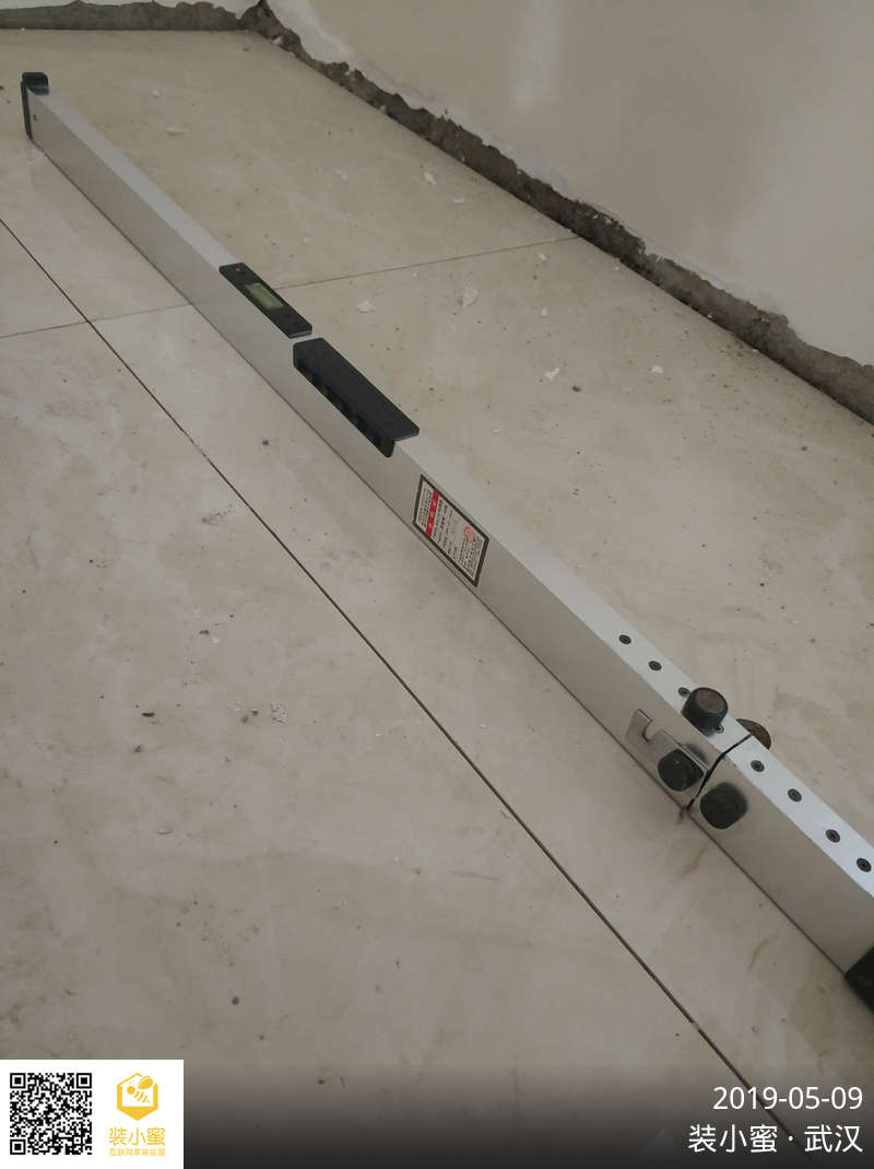

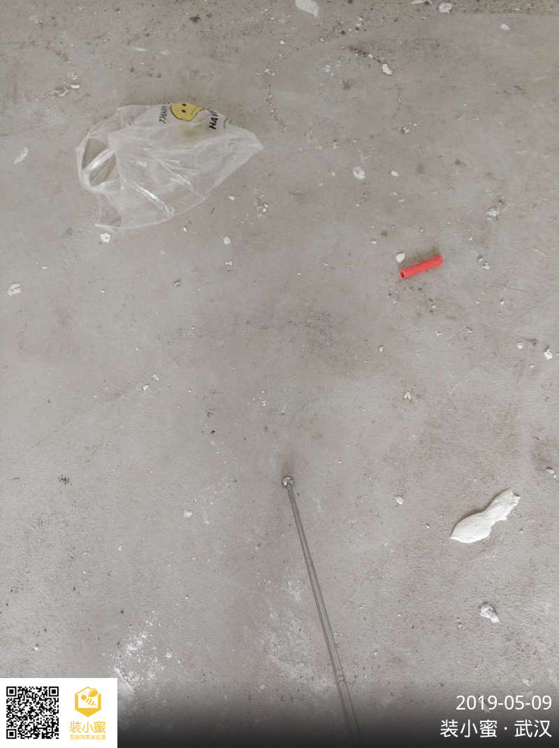

5.负一楼主卧地面水泥砂浆找平,平整度误差较大,局部需打磨、找平。

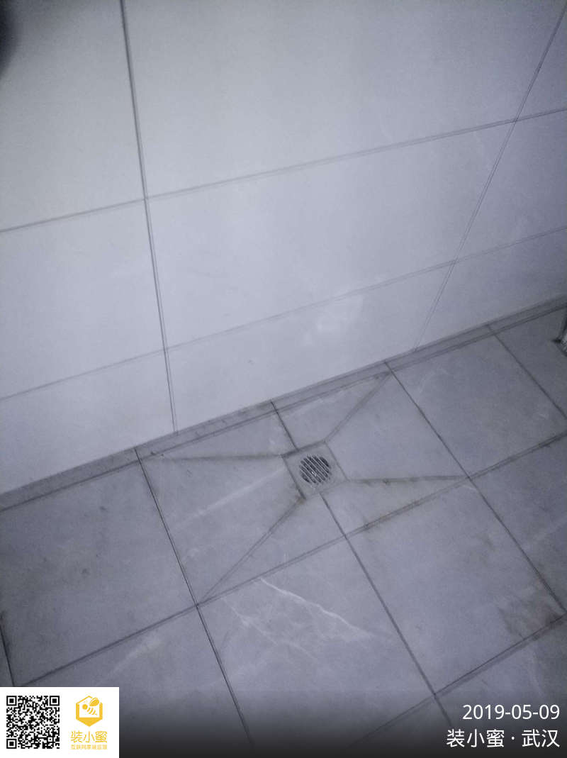

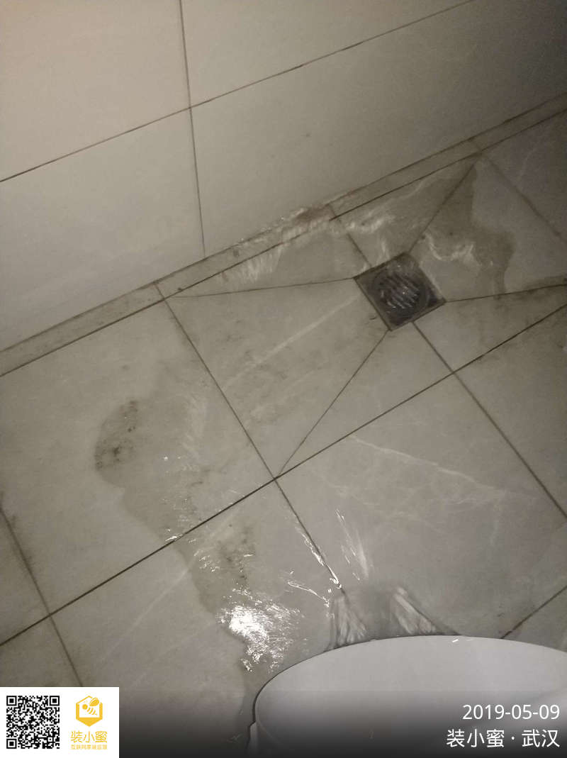

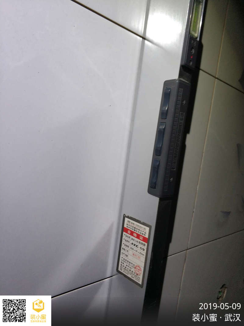

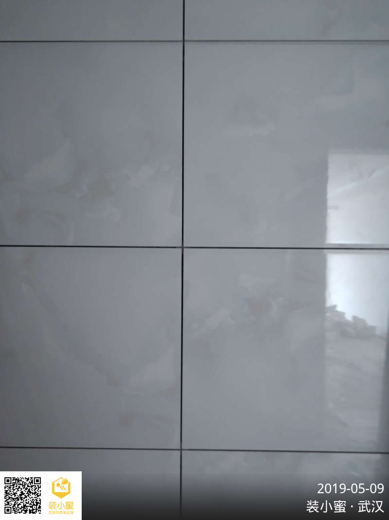

6.厨房、卫生间墙砖阳角线条拼缝不严密,缝隙较大。
7.卫生间腰线拼角露缝较大,后期美缝处理。
8.负一楼卫生间通气孔在衣帽间穿管,衣帽间顶面石膏板检修口打不开,需做活动检修口。
工人离场需关闭水阀和总空开。

精找平层(地板)表面质量符合要求
瓷砖表面水电管线的走向已标识

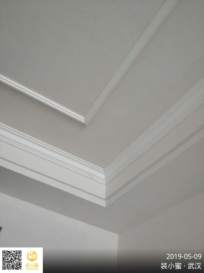

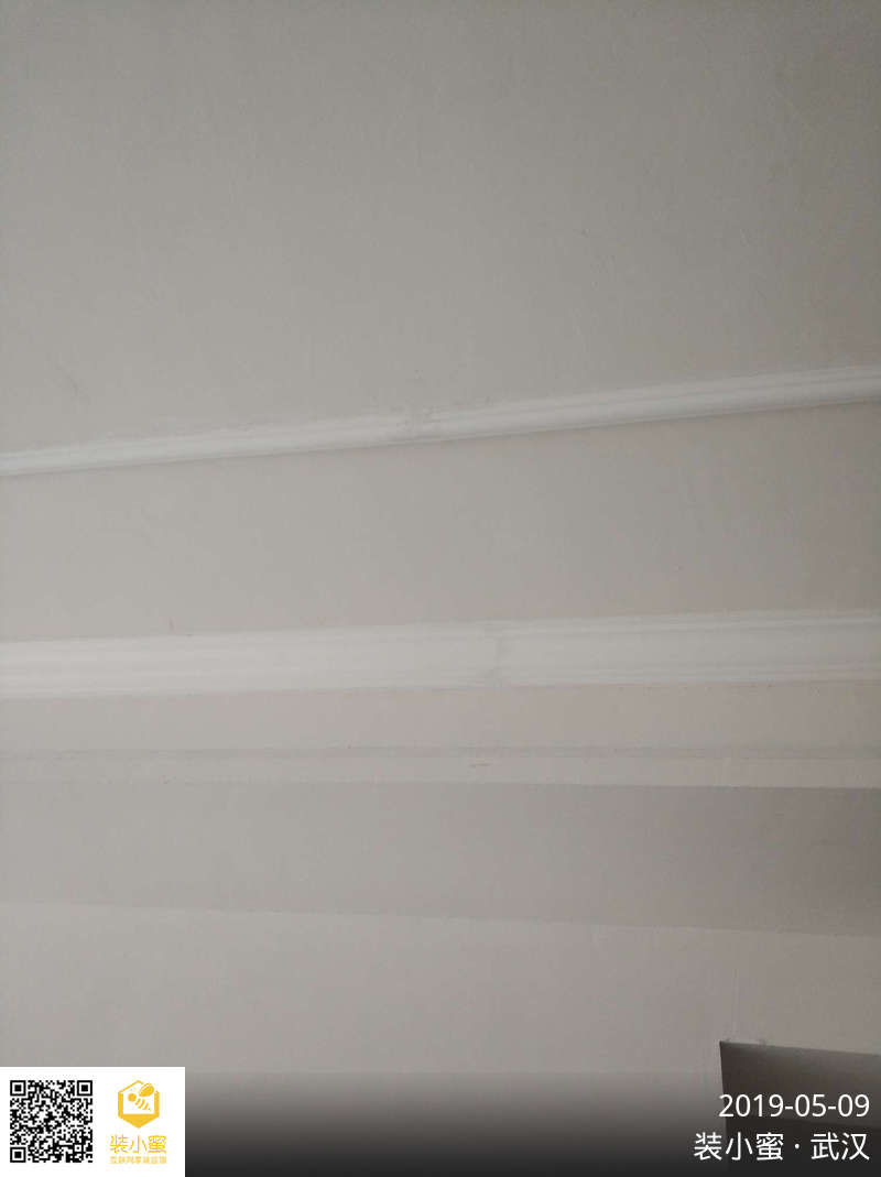

石膏线条安装牢固、平直
拼接接口平整,造型及花纹对应
线条弧形处理符合要求

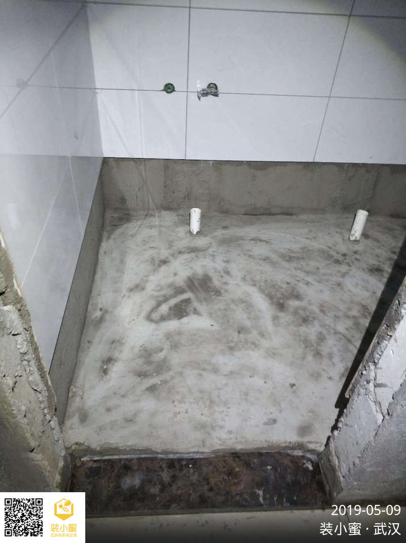

淋浴房区域经闭水试验,无渗漏现象
淋浴房挡水条与安装符合要求
卫生间干区地面砖坡度符合要求
湿区地面砖坡度符合要求
地面砖(石)铺贴平整,符合要求
门槛石与安装符合要求

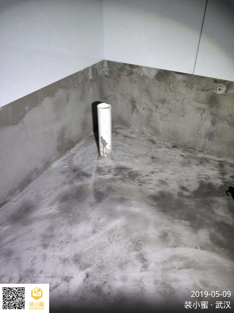

地面防水层涂膜质量符合要求
管根部位加强防水

镜前灯导线出口处具有线管保护

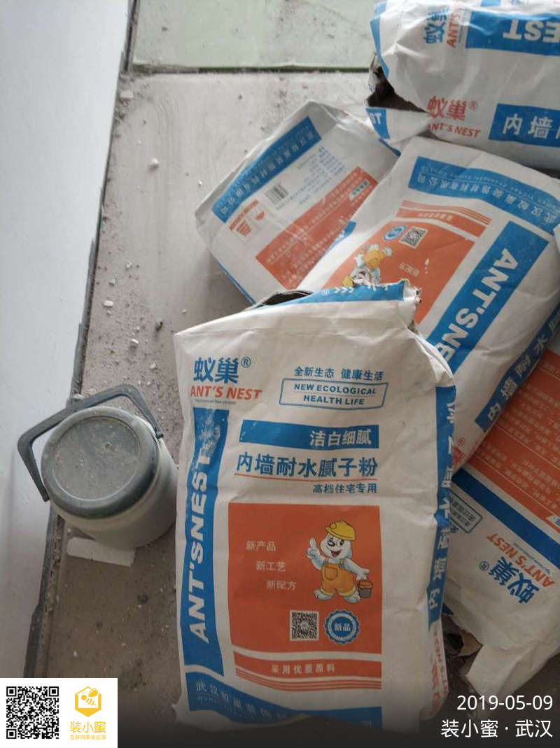

耐水腻子
