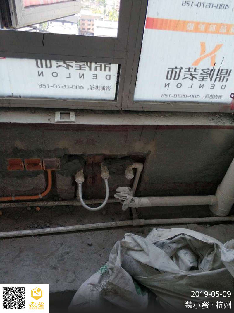

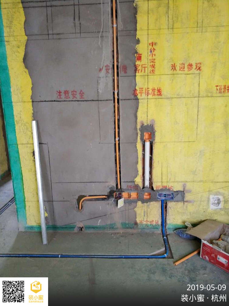

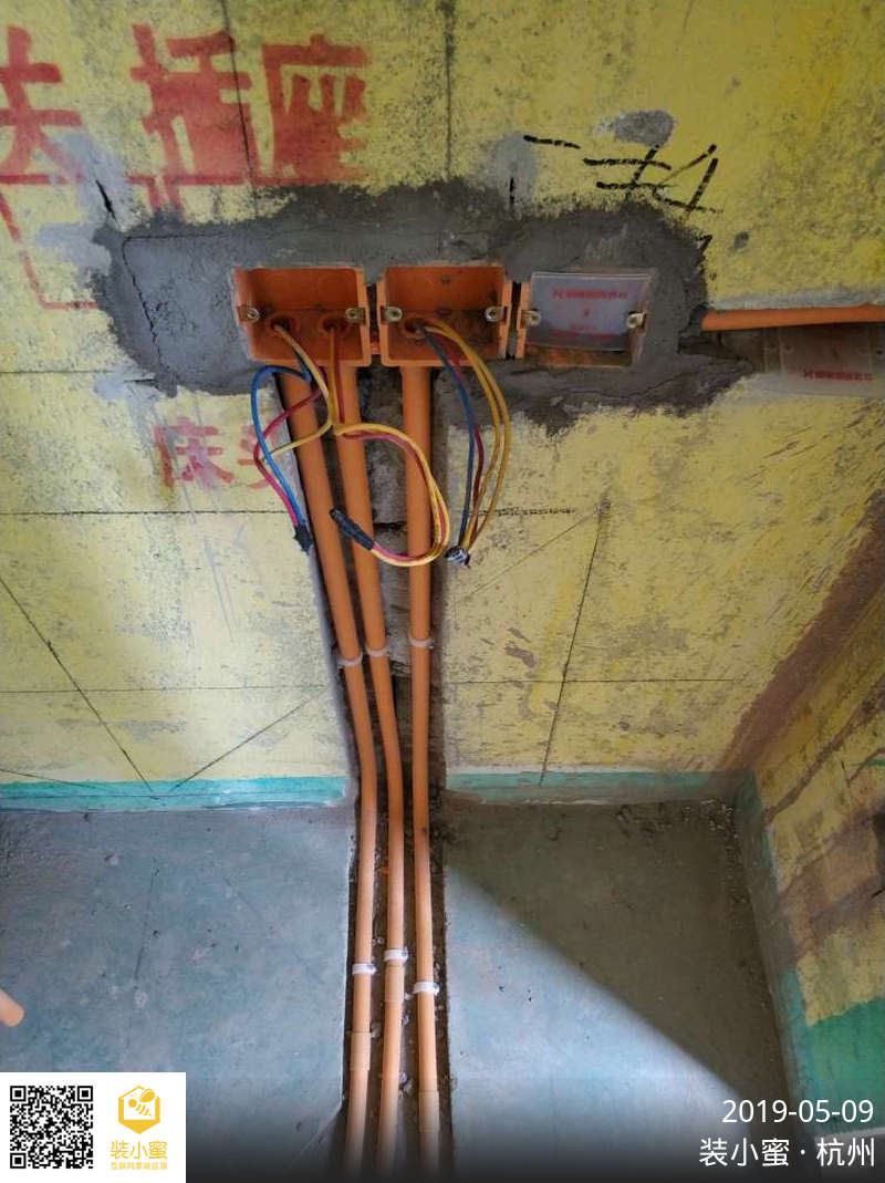

1/厨房油烟机插座位置不符,需要整改。

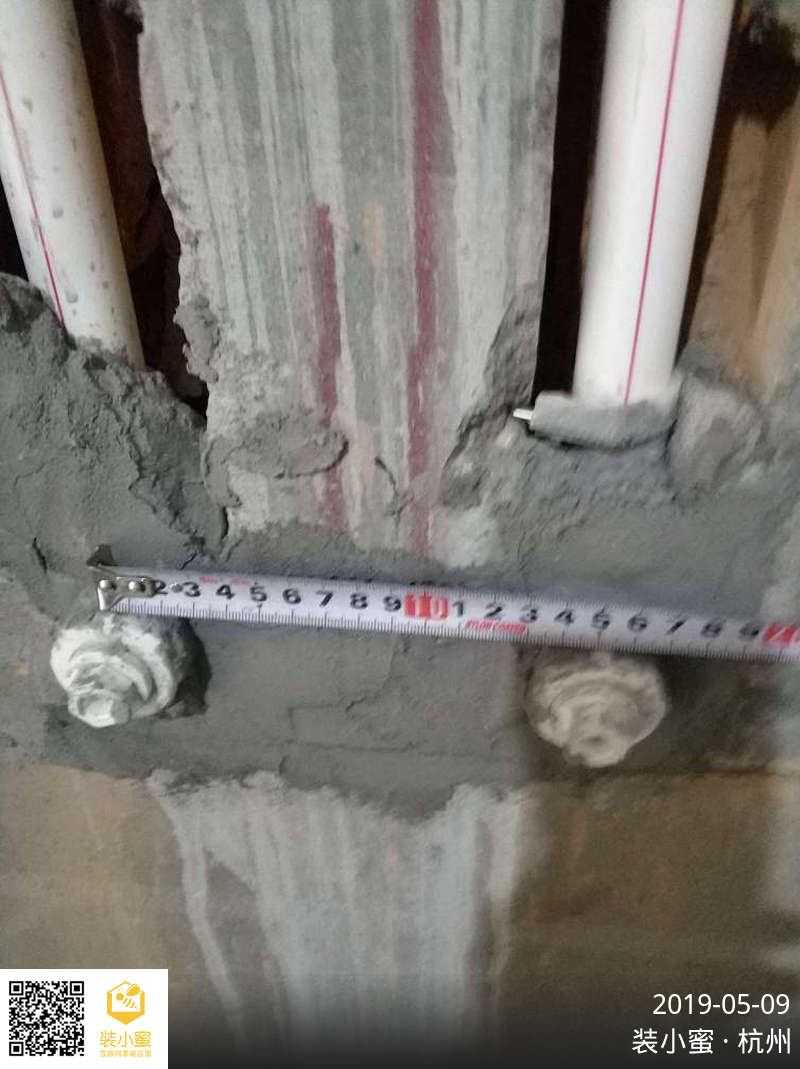

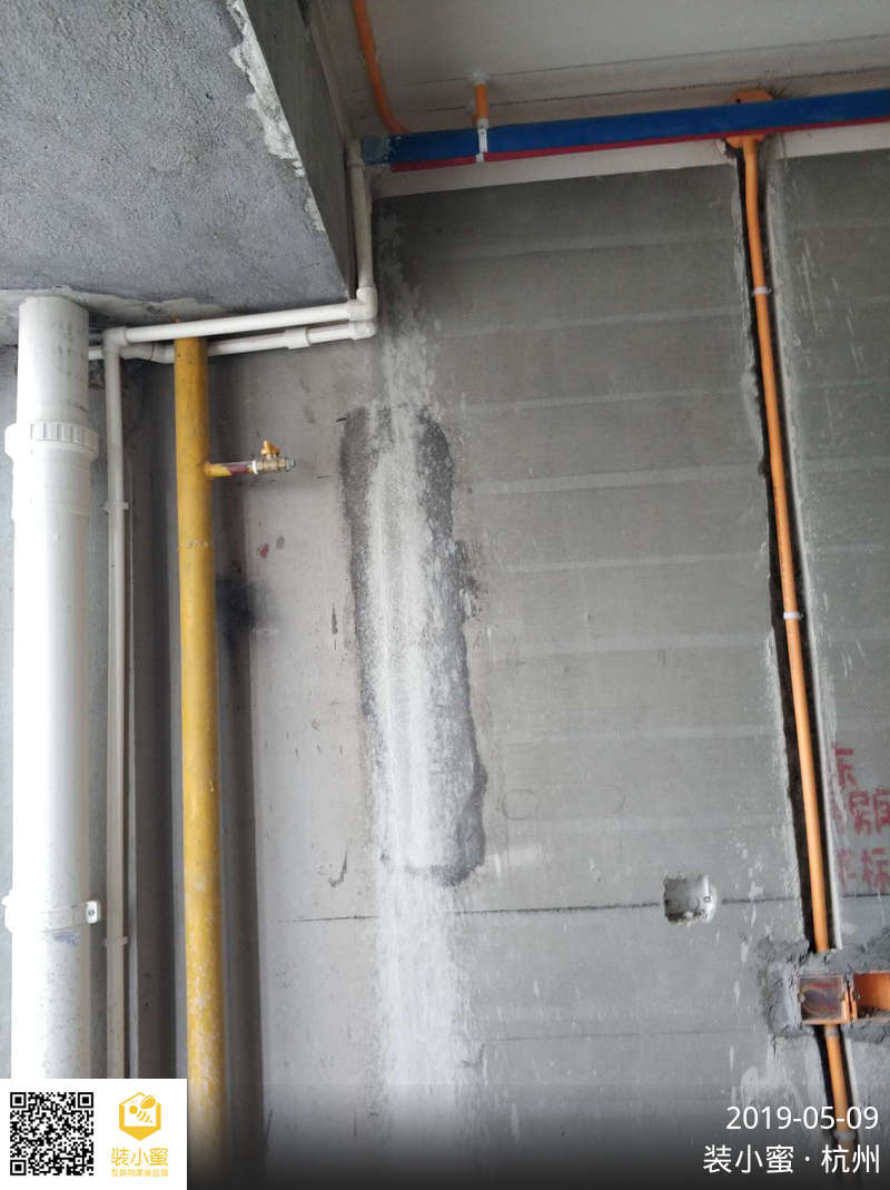

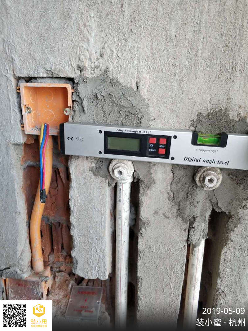

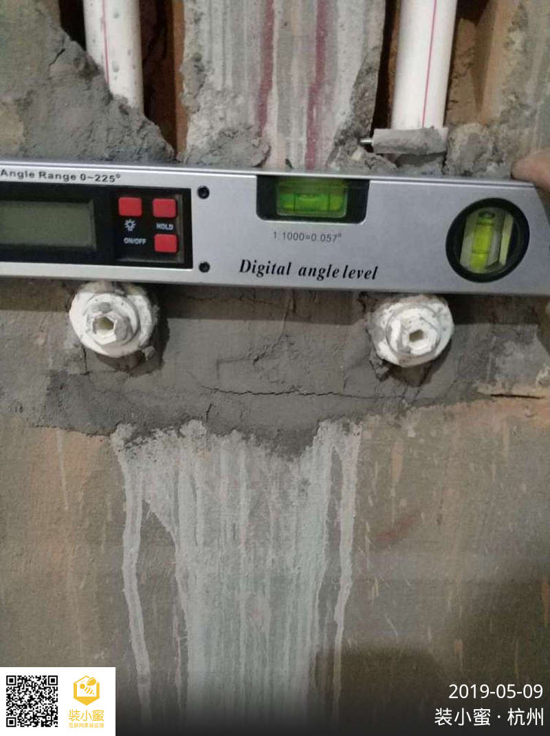

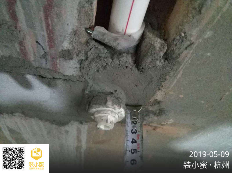

2'燃气热水器出水管出端口高底偏差5毫米,需要加强调整。

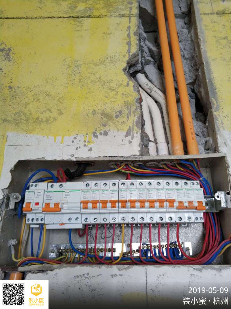

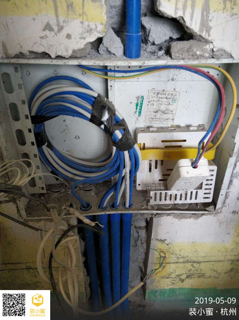

3/冰箱漏保进线未接入,需要加强调整。
4/总漏保出线与进线不匹配,没有做到同进同出,需要整改。

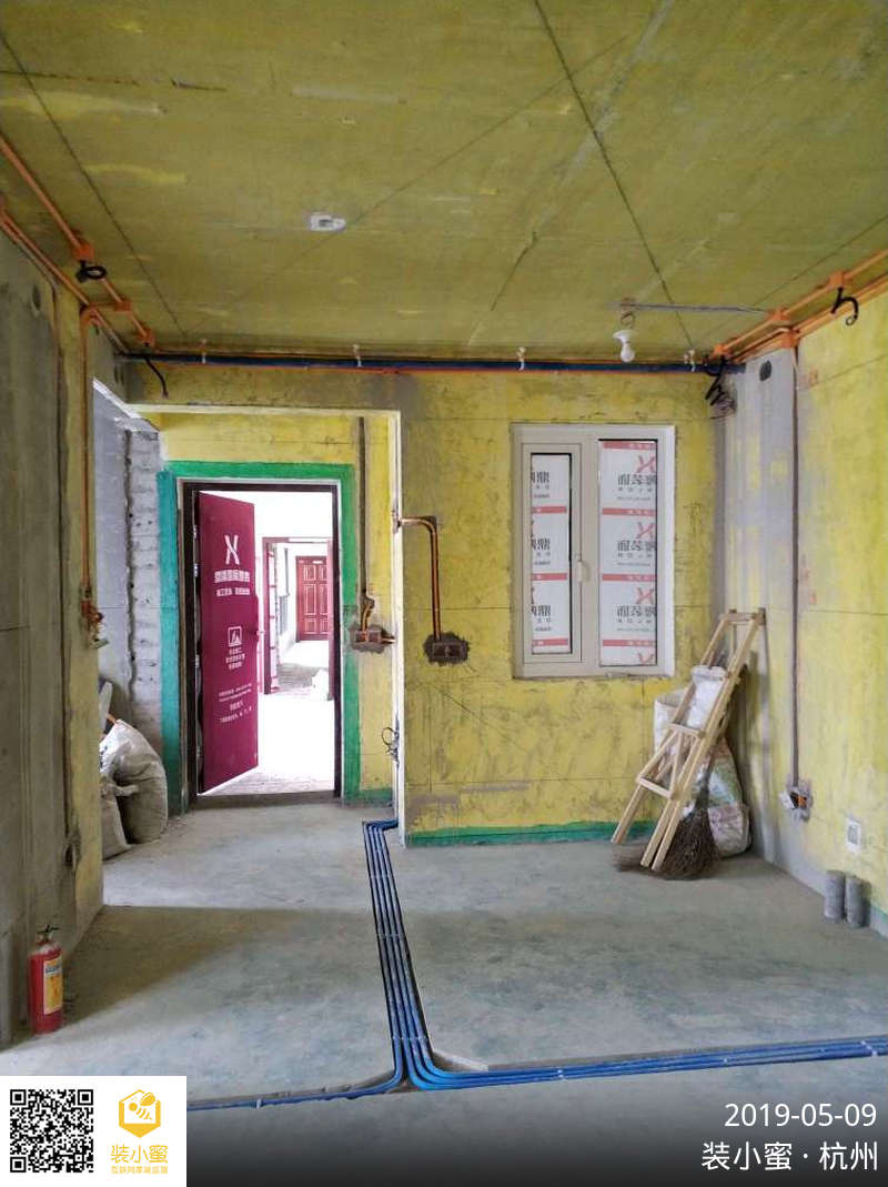

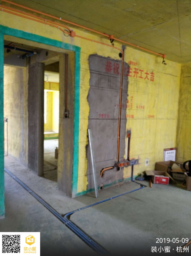

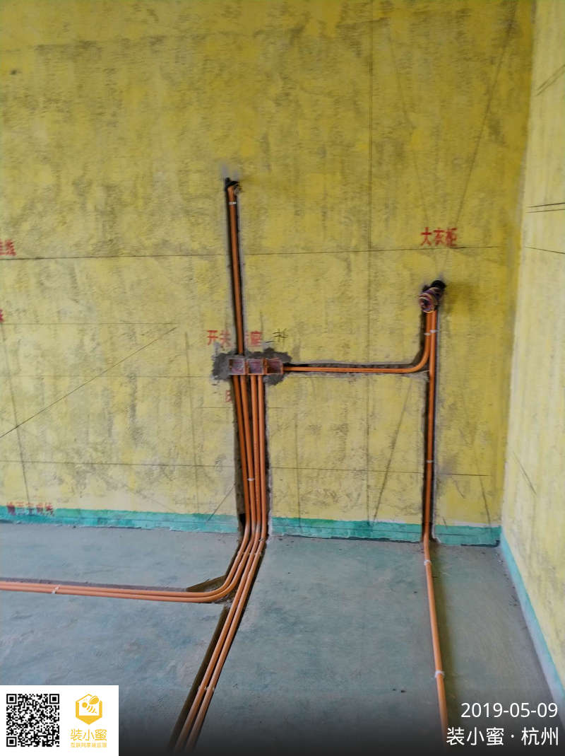

5/空调内外机线与新风线未铺设,空调与新风电源是有装修公司放到位置,是项目经理没跟到位,需要加强整改。
6/厨房空开4平方线与空开不匹配不,需要加强做调整。

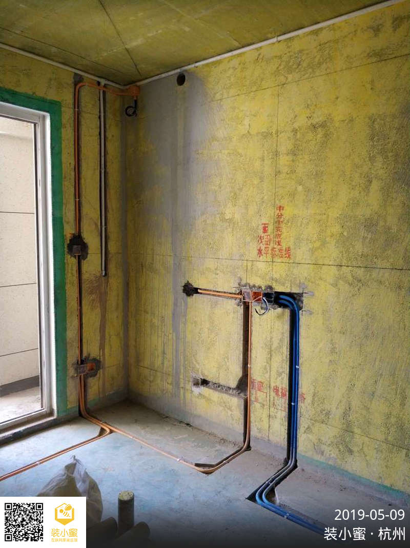

7/主卫金属浴缸水电定位交底以向施工方讲明,等电位桩多股4平方电线未铺设,需要加强做调整。

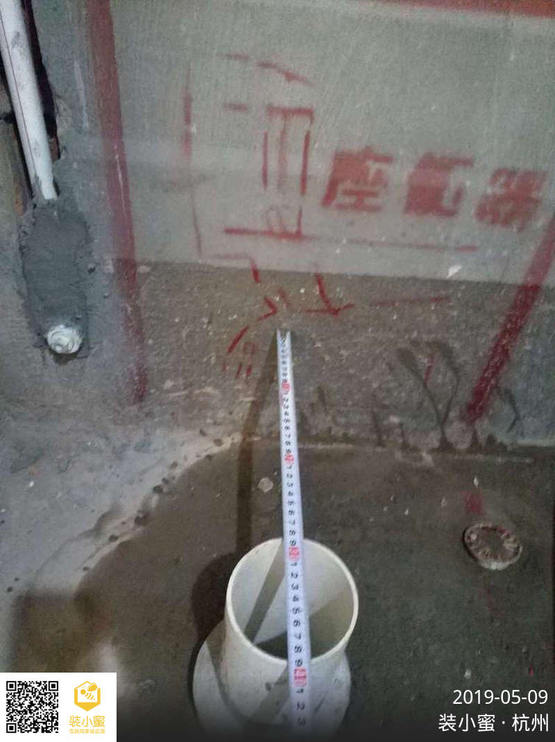

8/主卫马桶孔位间距偏大,需要做移位调整。

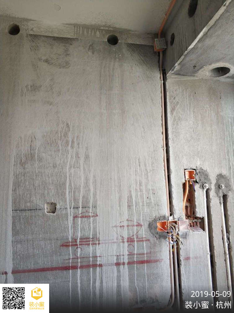

9/主卧室壁灯未做接地线,需要加强整改。

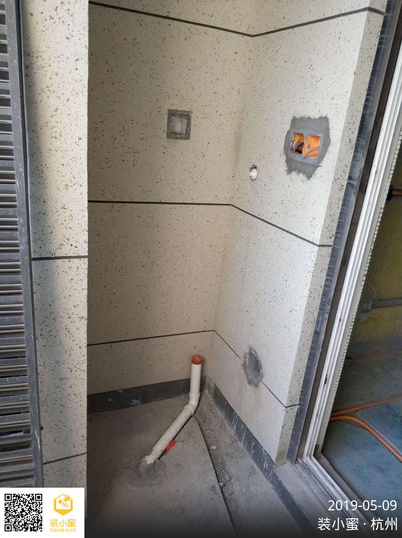

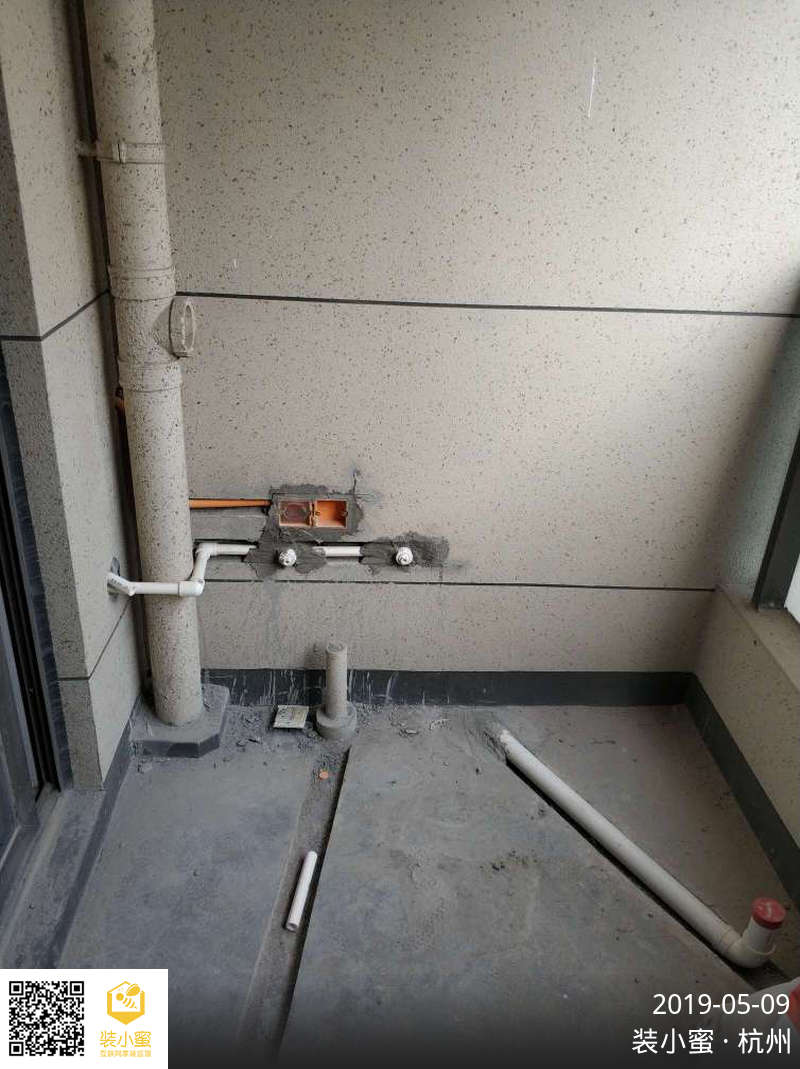

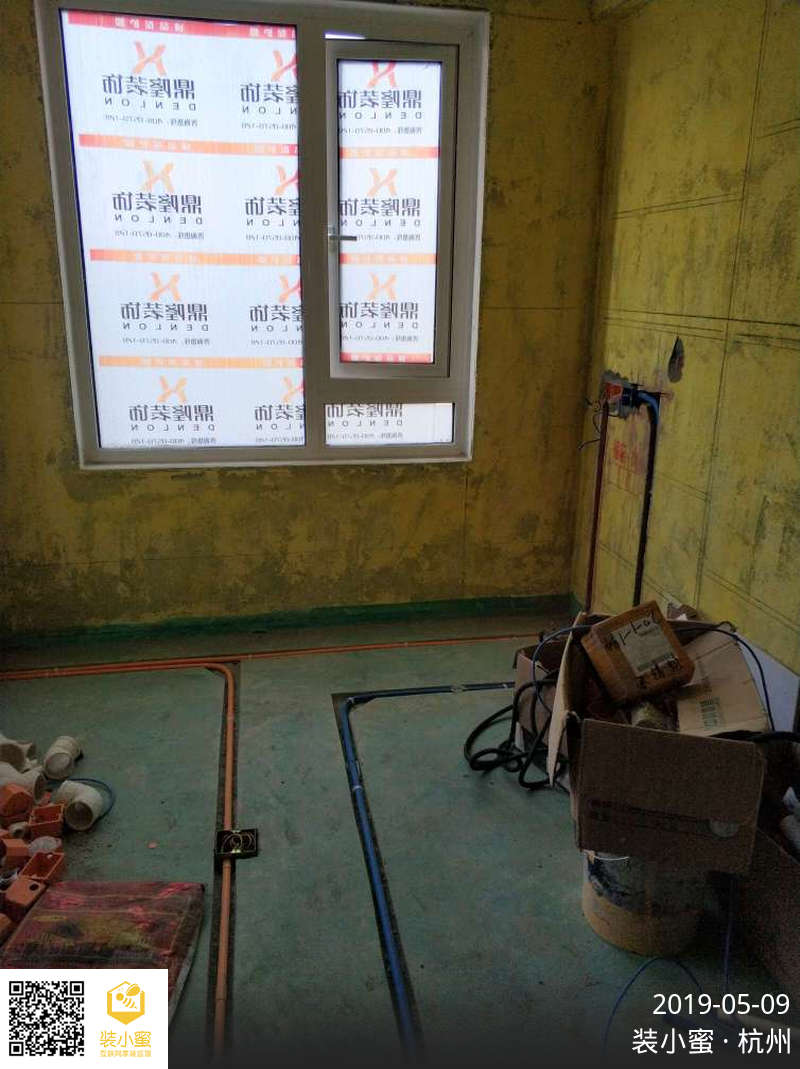

10/阳台洗衣机地漏位置不符,需要加强整改。

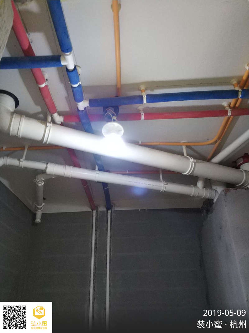

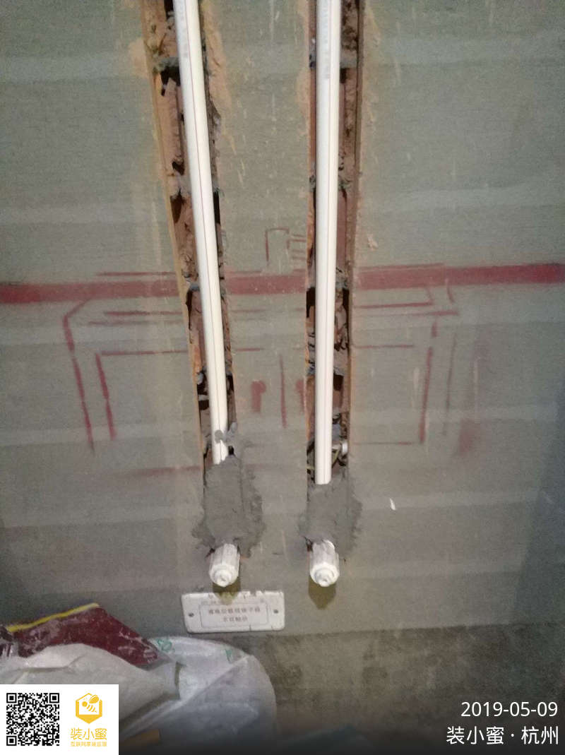

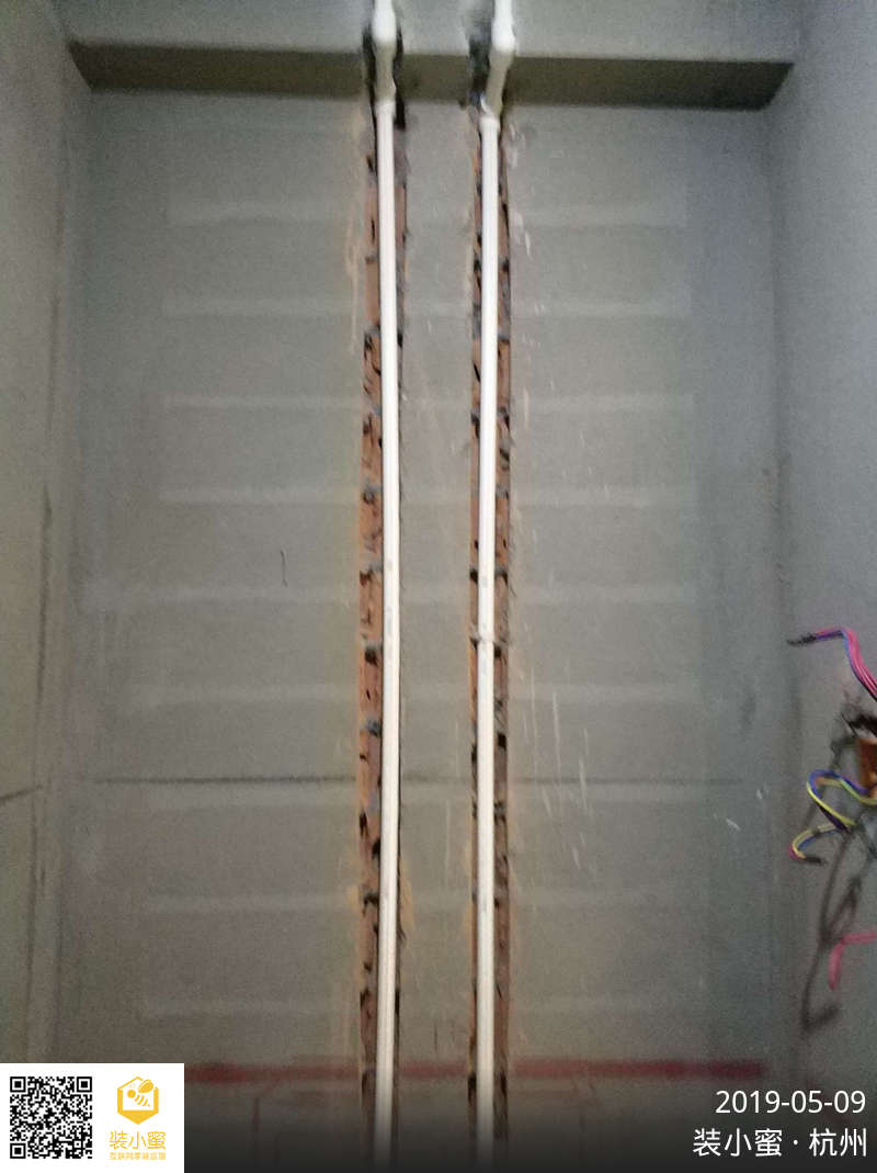

11/卫生间水管管卡间距偏大,需要加强加管卡固定。
12/主卫浴缸给水管铺设位置不符,需要加强整改。

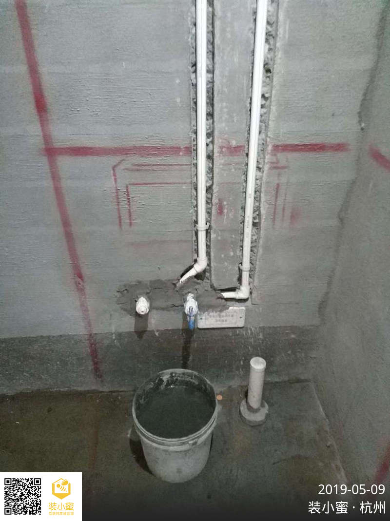

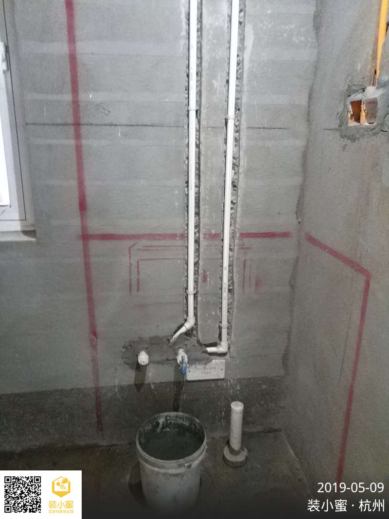

13/阳台台盆给水管走排水管道外铺设与包排水管冲突,建议走排水管内面过对接。

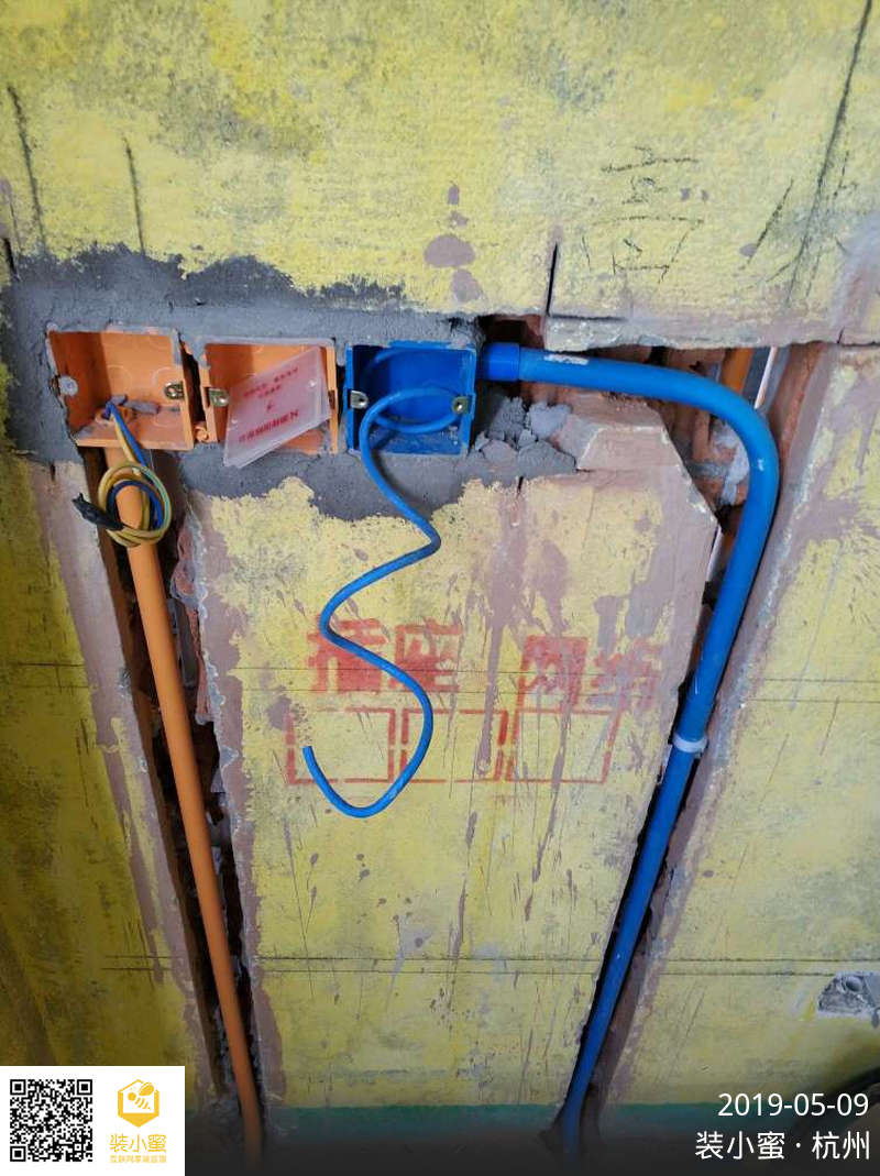

可视电话线以断,需要加强保护。
以上问题现场以告知客户与施工方监理。
1/厨房、卫生间、阳台墙面在封管槽前有施工方做空鼓检查确保墙砖底层无空鼓。

3/阳台台盆给水管建议走排水管内过。
卫生间阳台新排水管槽需要涂刷防水层,在封管槽前做1公分坡度调整。

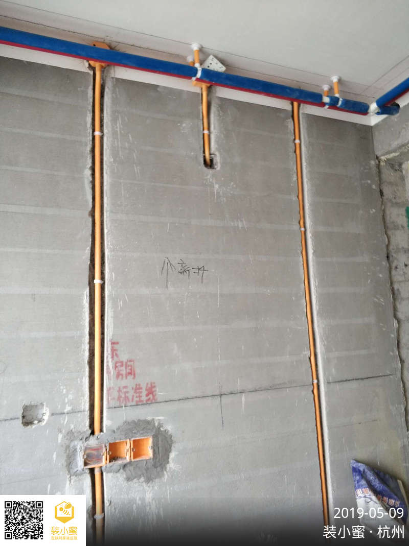

给水管道安装平直,走向正确
给水管道固定牢固,无松动
给水管道管卡安装符合要求
导线与断路器匹配符合要求

线管接入线盒、电箱采用锁扣连接
线管及接口固定牢固,无松动
管卡使用与固定间距符合要求
强弱电管平行间距与防干扰处理符合要求
电线管完整无破损,无外露导线
PVC线管线盒及软管具有阻燃性能
管内导线穿入数量符合要求
不同类型的导线分管穿线符合要求
导线规格使用正确,线色符合要求
线盒(箱体)内预留导线长度符合要求
弱电线两端已编号并保护

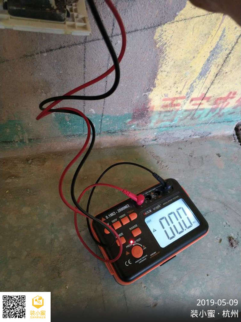

经绝缘检测:导线绝缘性能合格
