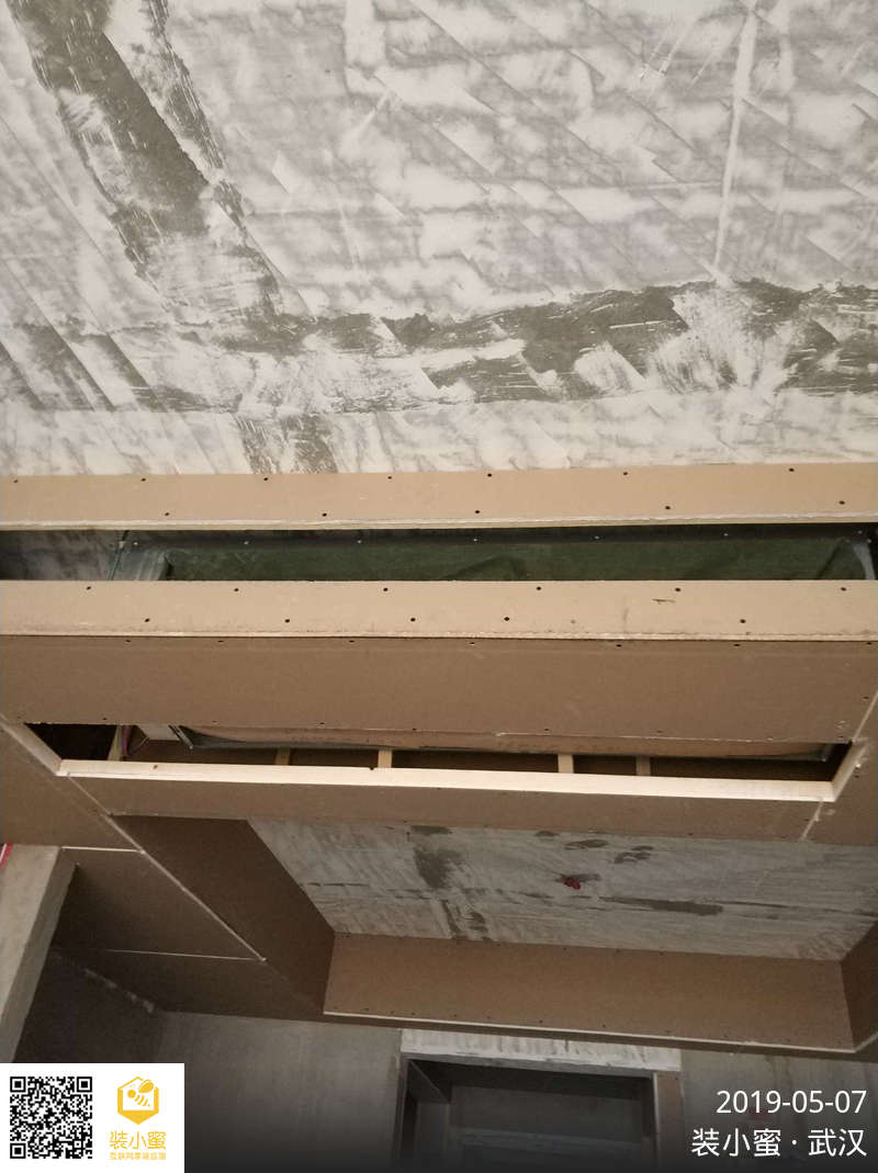

5.木工木龙骨吊顶,竖向和底面无龙骨,已整改

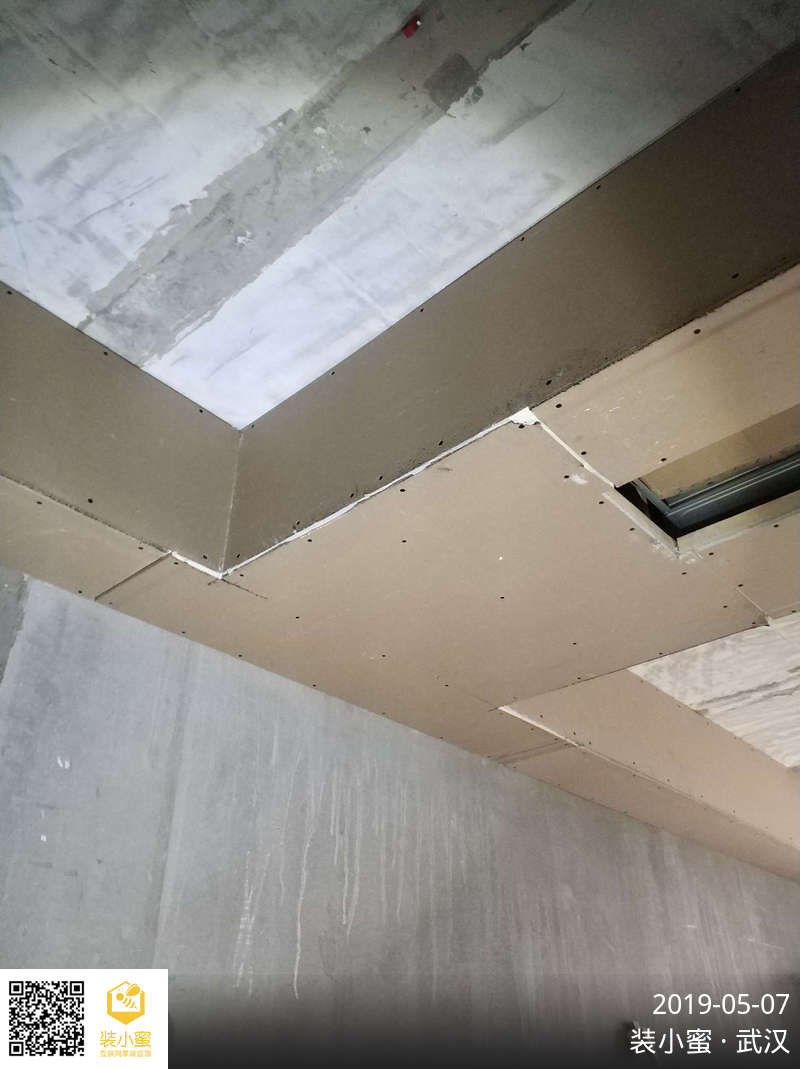

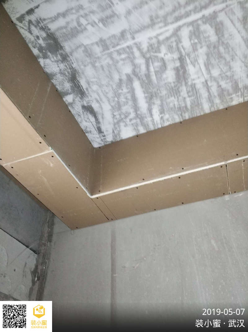

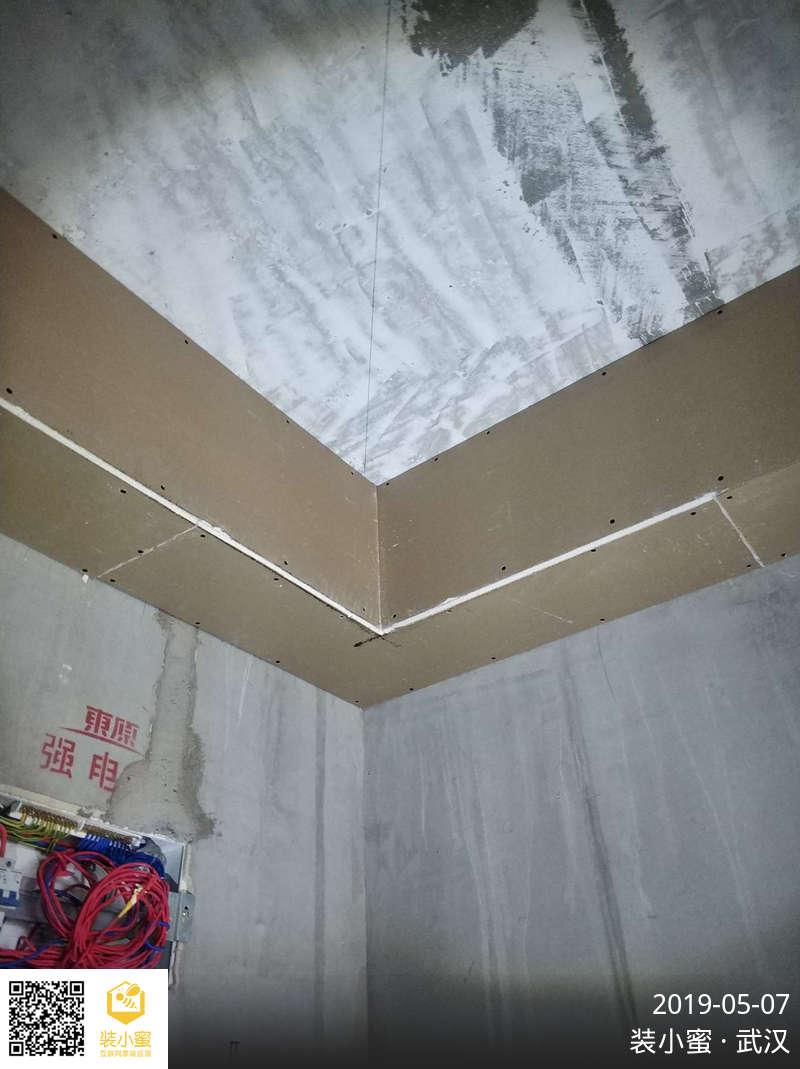

7.客餐厅吊顶,转角处石膏板未整板7字套割,已整改。
8.吊顶石膏板拼缝太小,需预留5至8mm拼接缝,已整改。

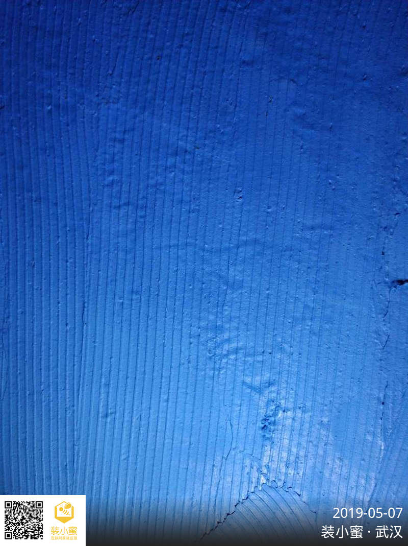

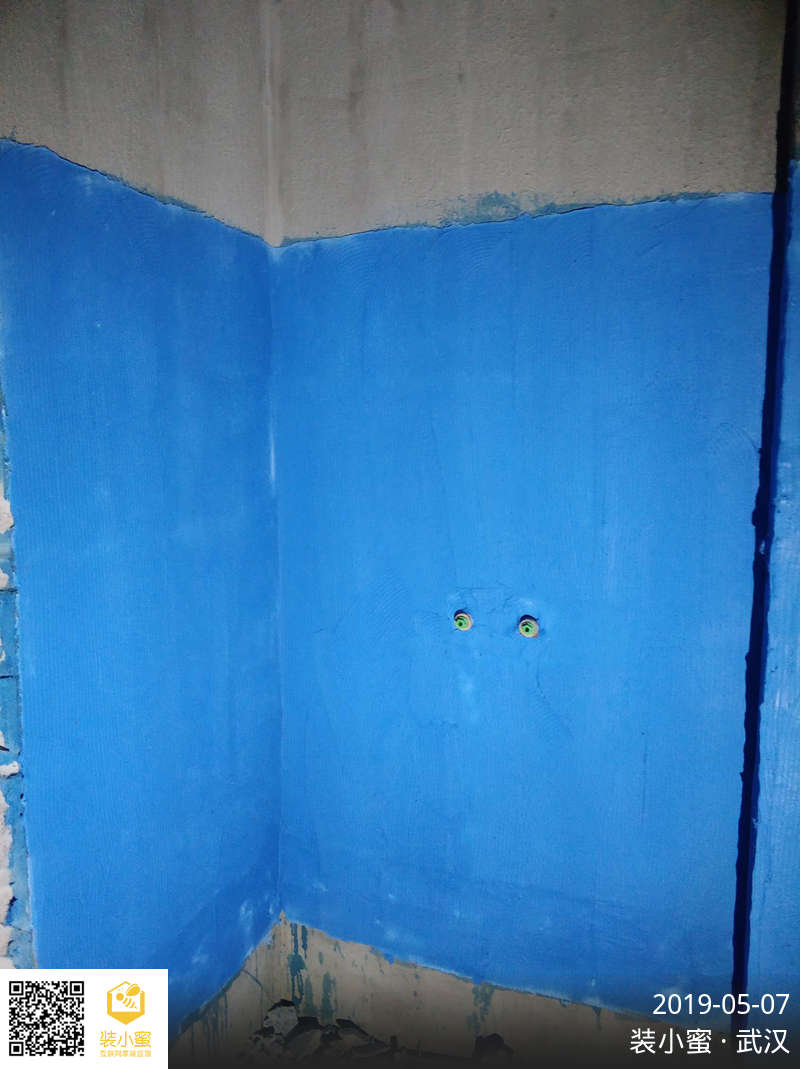

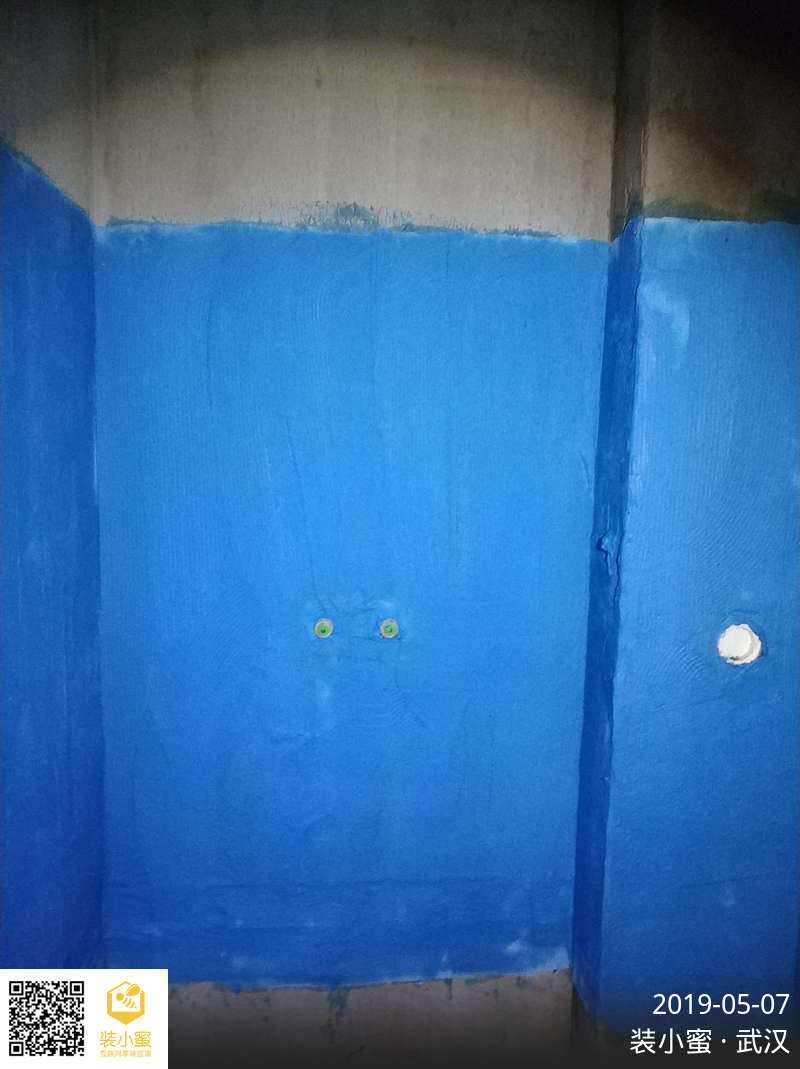

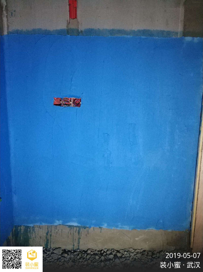

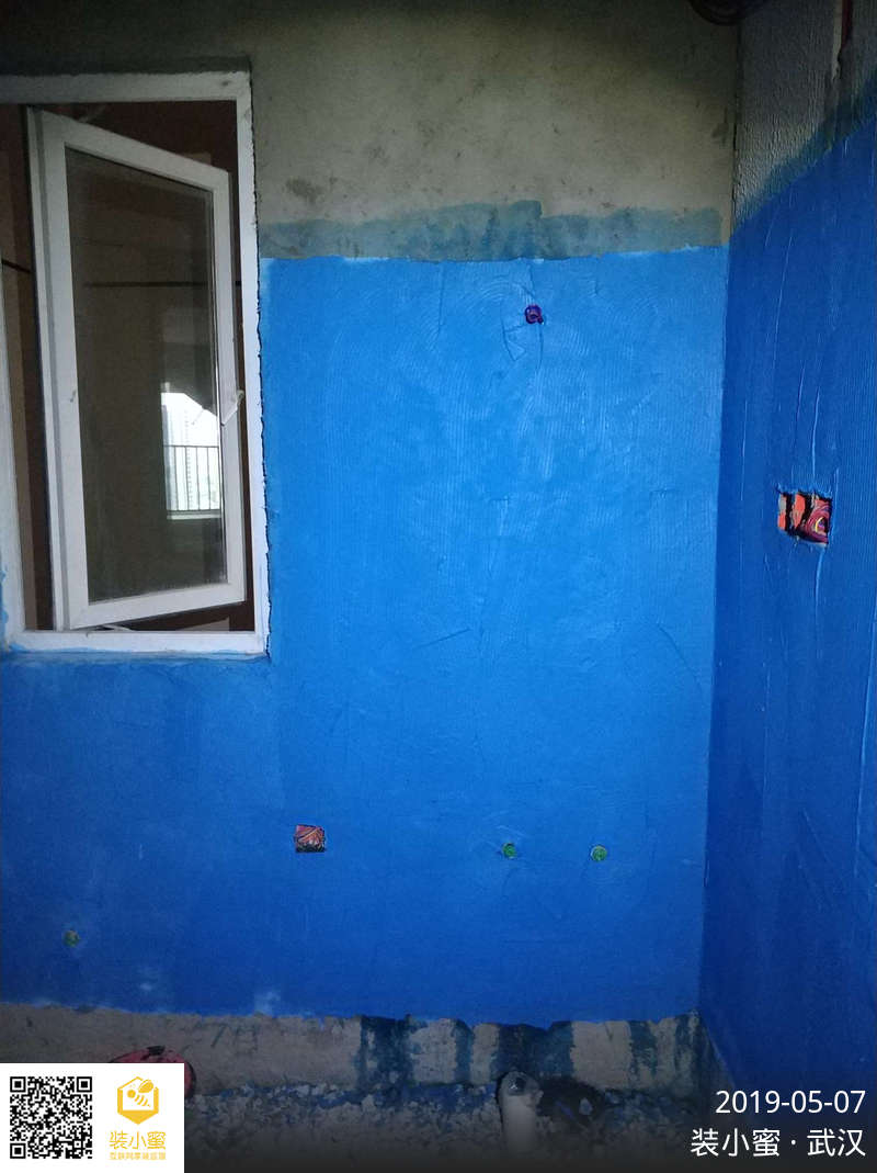

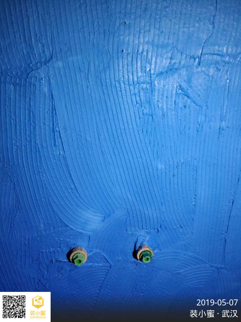

防水涂刷区域符合要求,涂刷均匀,无漏刷,无透底。

墙面干区防水层施工区域符合要求

中央空调风口处使用石膏整板安装
