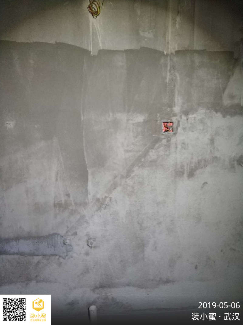

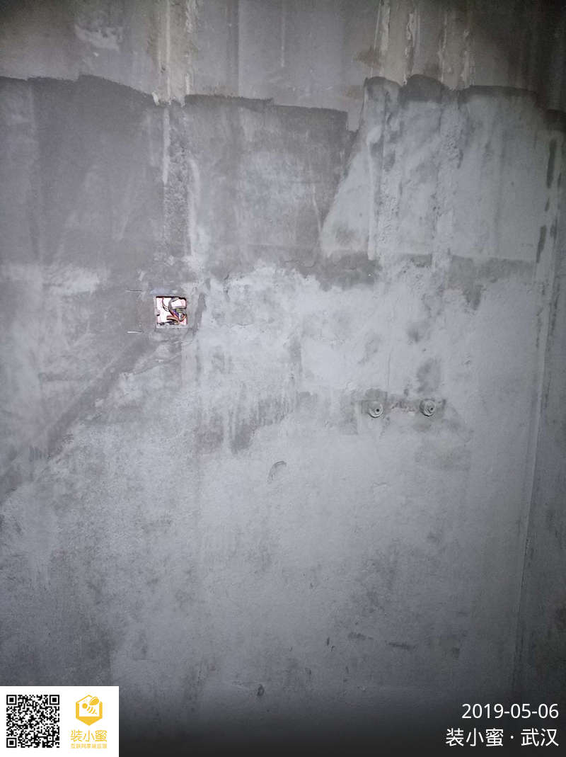

1.客厅墙面空鼓一处,已整改。
2.原房顶面子需铲除。
3.现浇梯道顶面,铁钉外露,需剔除,防锈处理。
4.一楼卫生间墙体拆除,门禁线移位,需联系物业确认线路是否正常。
5.一楼次卧,墙面钢丝网外露,需剔除。
6.卫生间顶面水管线卡固定不牢固,已整改。
7.一楼卫生间镜前灯线裸露,已套黄腊管。
8.阳台壁挂洗衣机需预埋给排水穿管。
9.全房强弱电线管交叉处,已包锡纸。

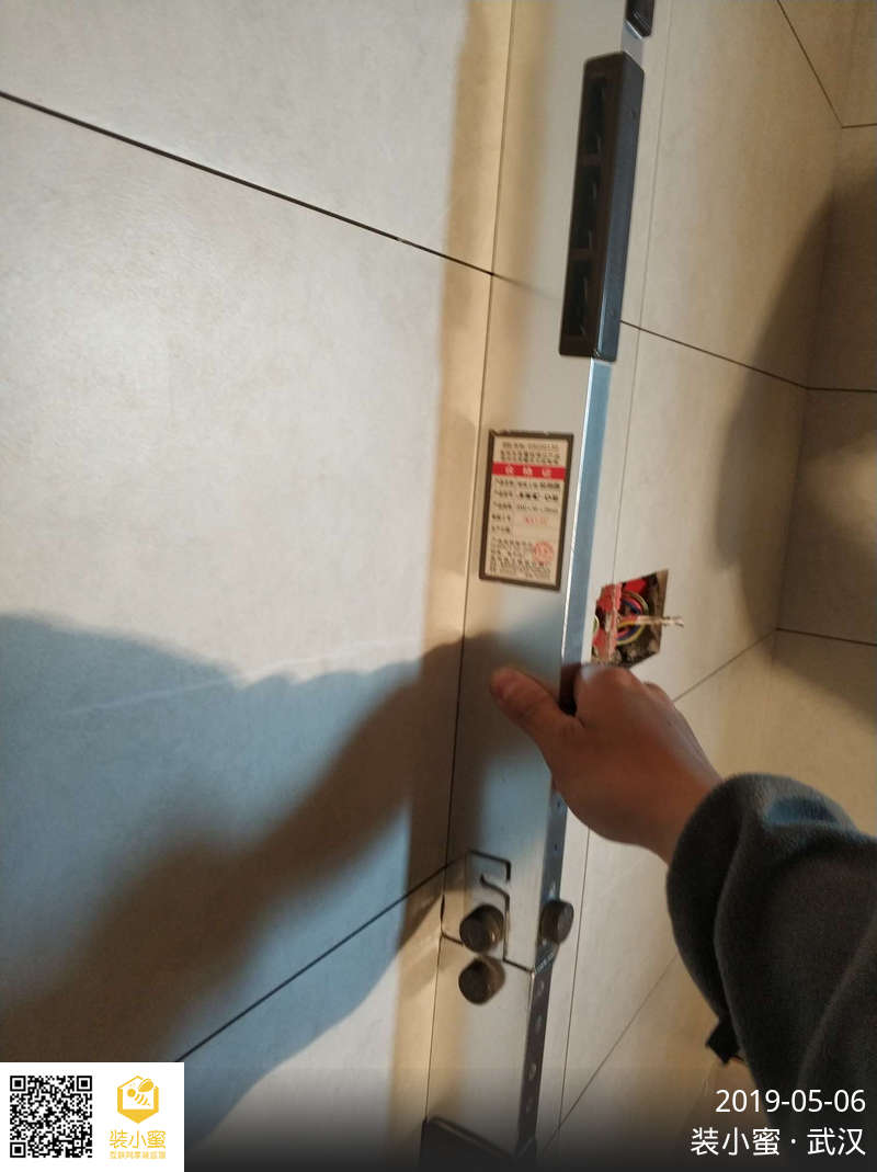

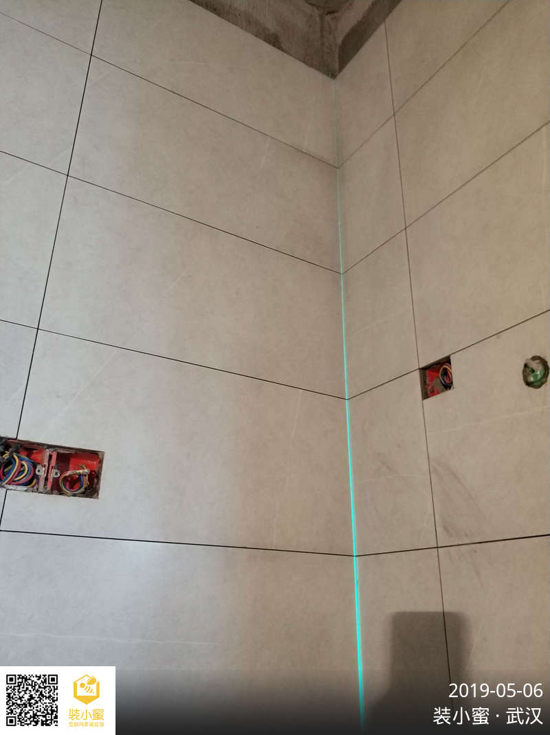

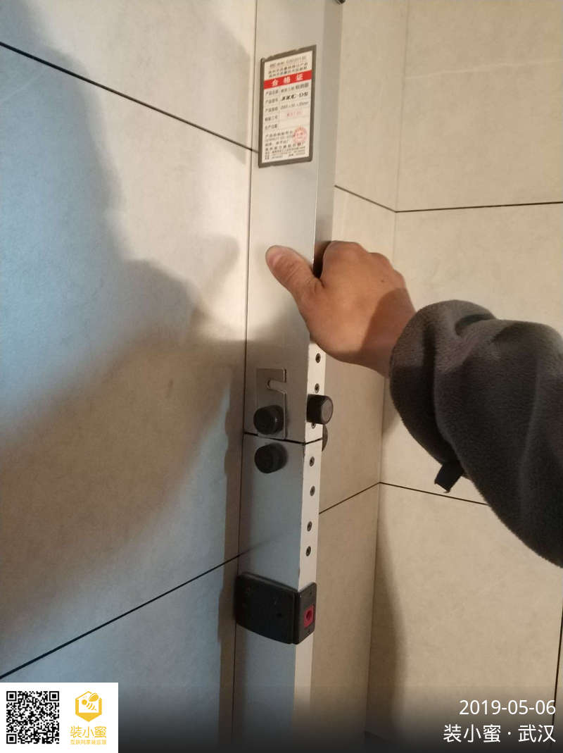

10.厨房墙砖空鼓2块,需更换。

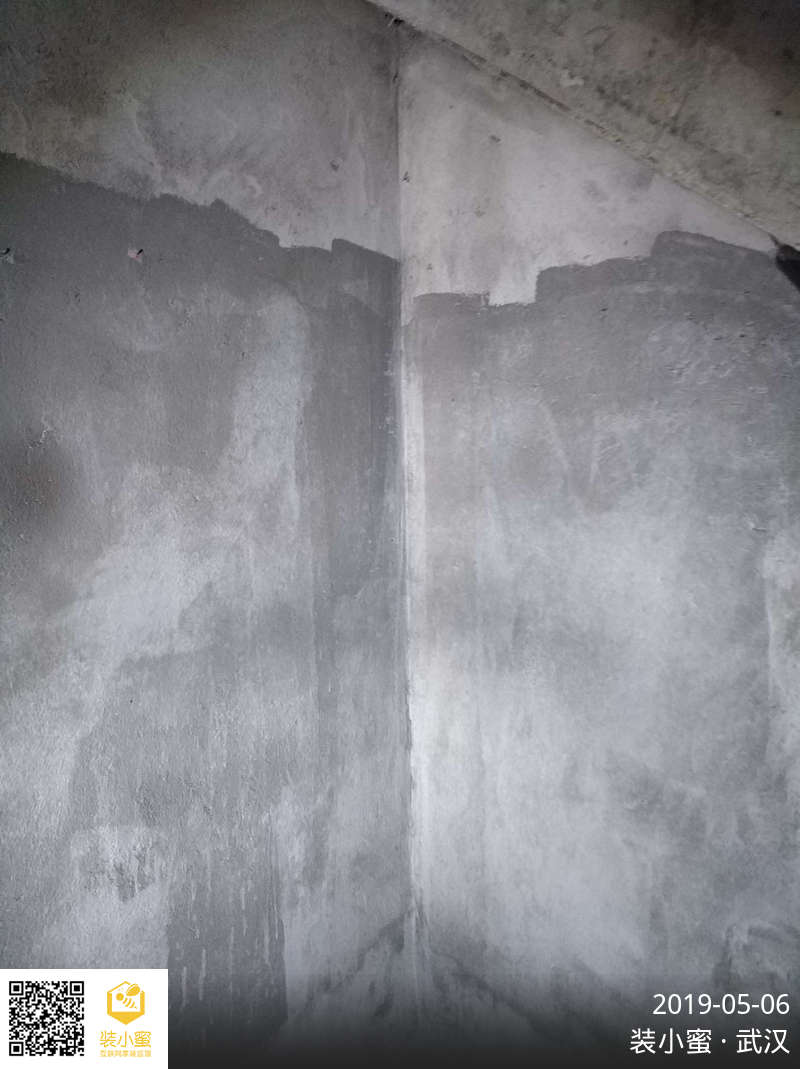

墙面干区防水层施工区域符合要求
墙面基层表面基本平整
