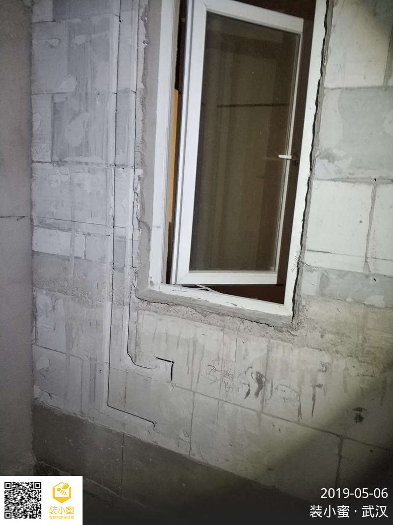

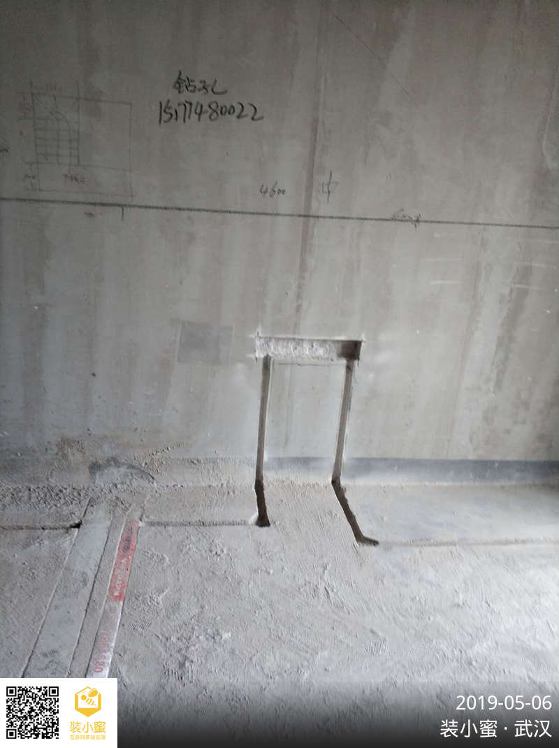

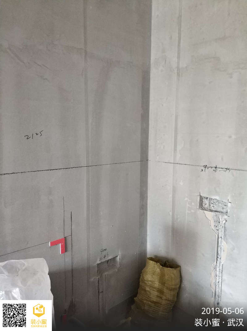

施工进度偏慢。

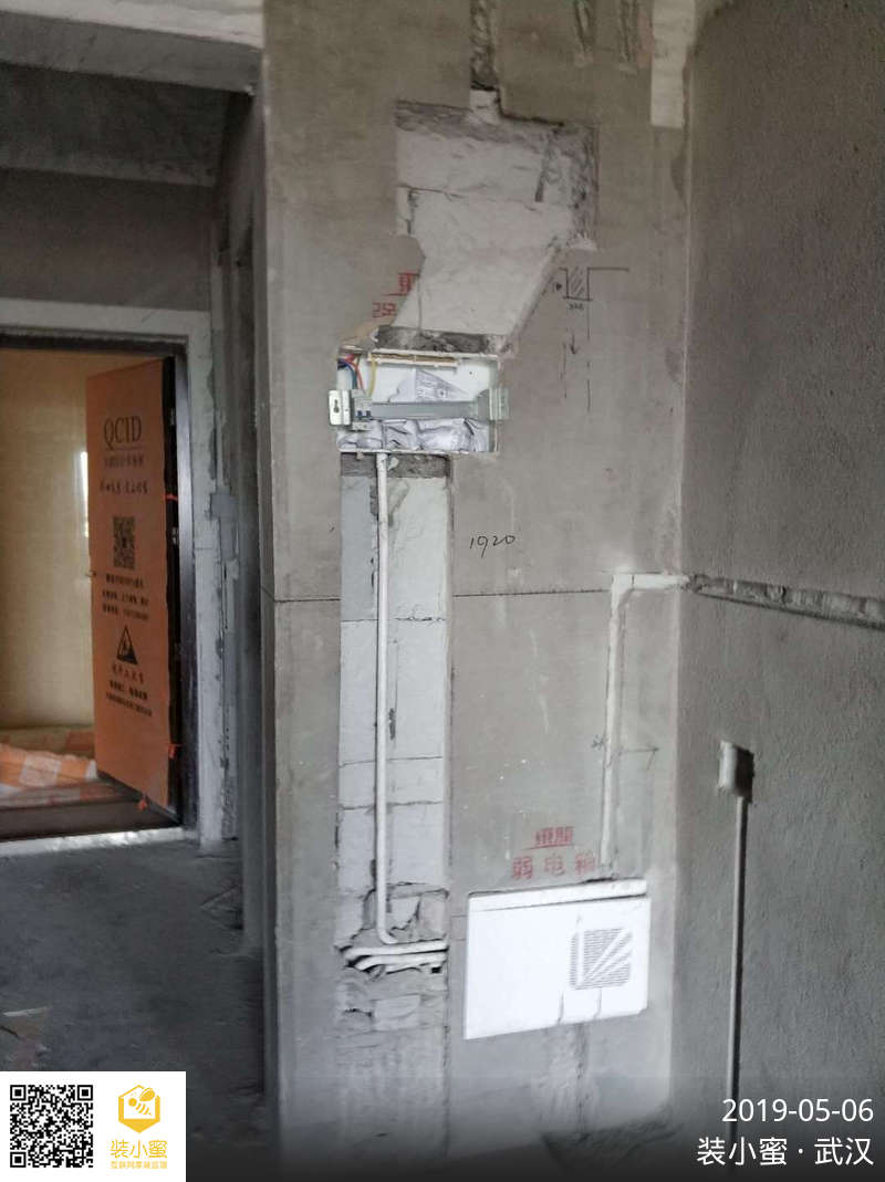

1.强电箱偏小,建议后期装修更换20位电箱

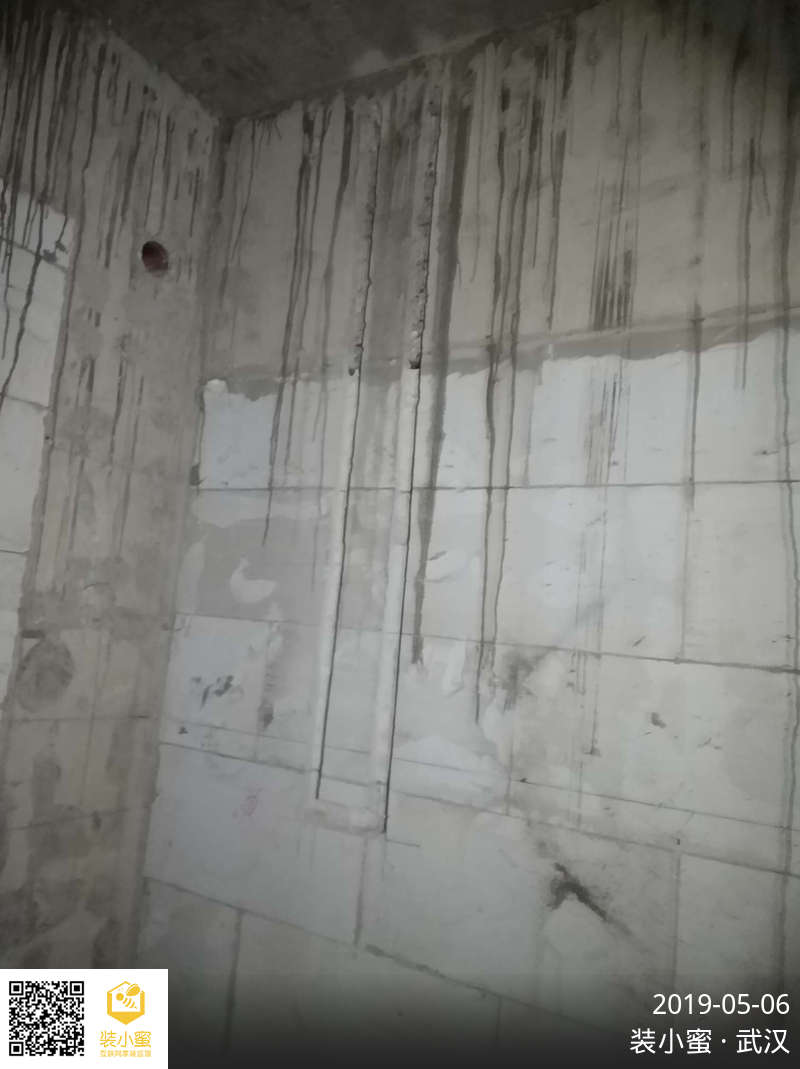

2.客厅、阳台墙面空鼓,需切除空鼓抹灰层,重新抹灰。
3.现浇楼板顶面有铁钉,需切除刷防锈漆。
4.卫生间顶面阻火圈松动,需固定。
5.可视对讲移位,电线破损,需联系物业确认是否正常。

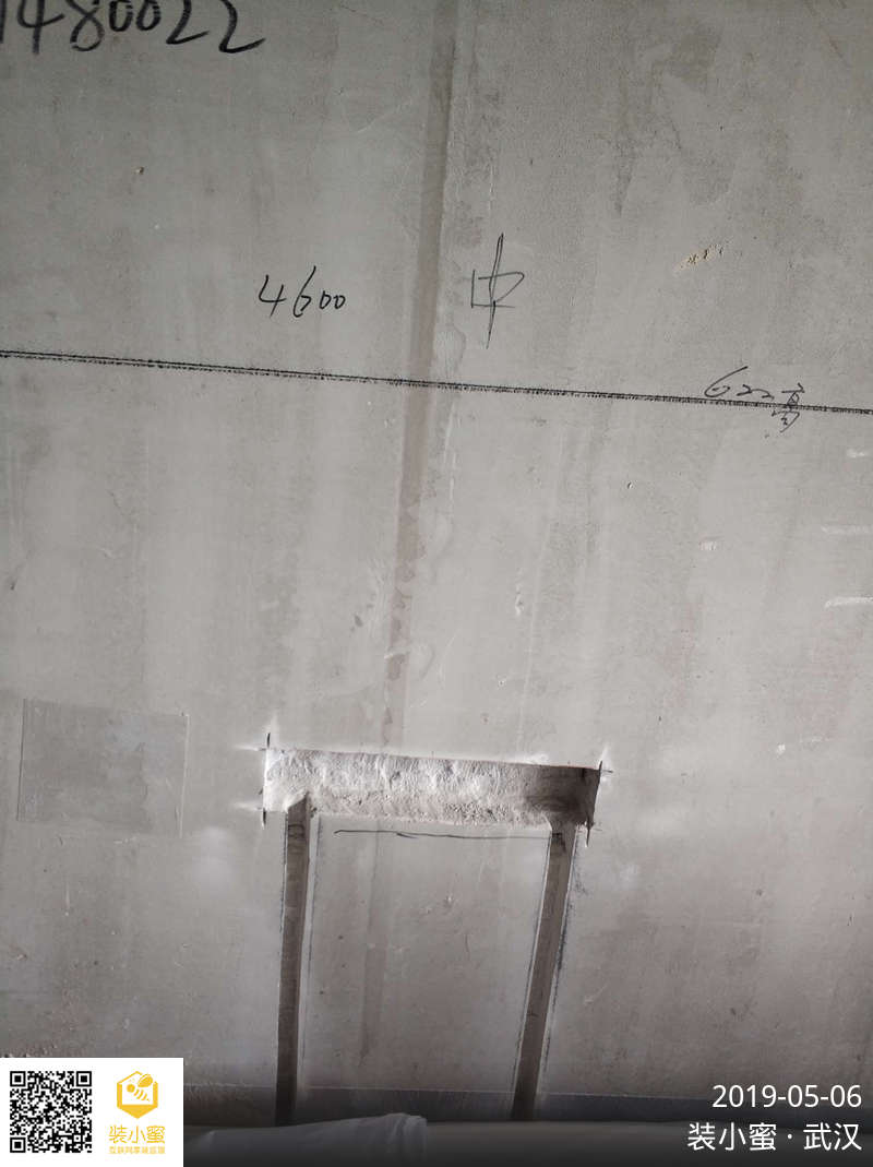

6.餐边柜插座高度偏低,建议预留1100mm高。
7.一楼主卧,负一楼卧室空调线管从暖气片区域走管,需改变线管走向。
工人离场需关闭水阀和总空开

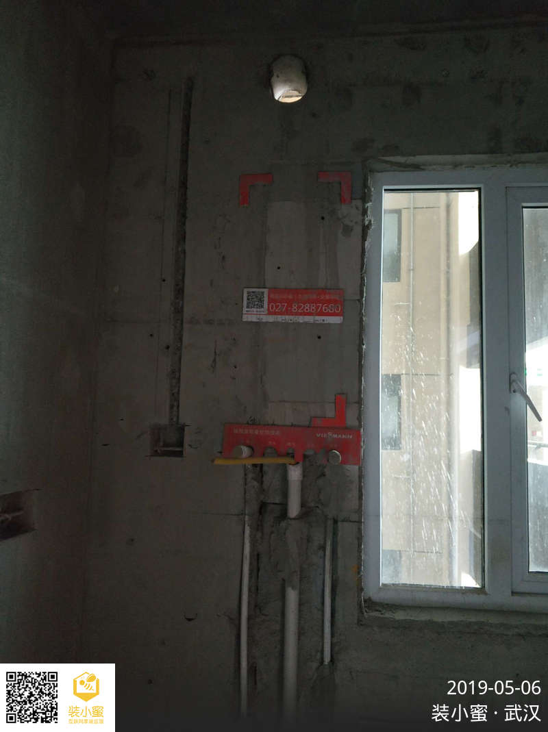

水电管线的走向设计合理,可以实施
符合标准:18项
水平标准线已弹,水平检测正确
给水点位置与水管安装方案确定,可以实施
排水点位置及施工方案确定,可以实施

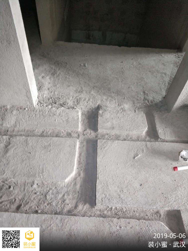

地面布管符合面层材质的相应要求
开槽平直,符合要求
开槽宽度与深度符合要求
开设墙面横槽,符合技术交底要求

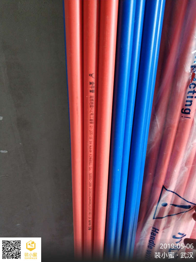

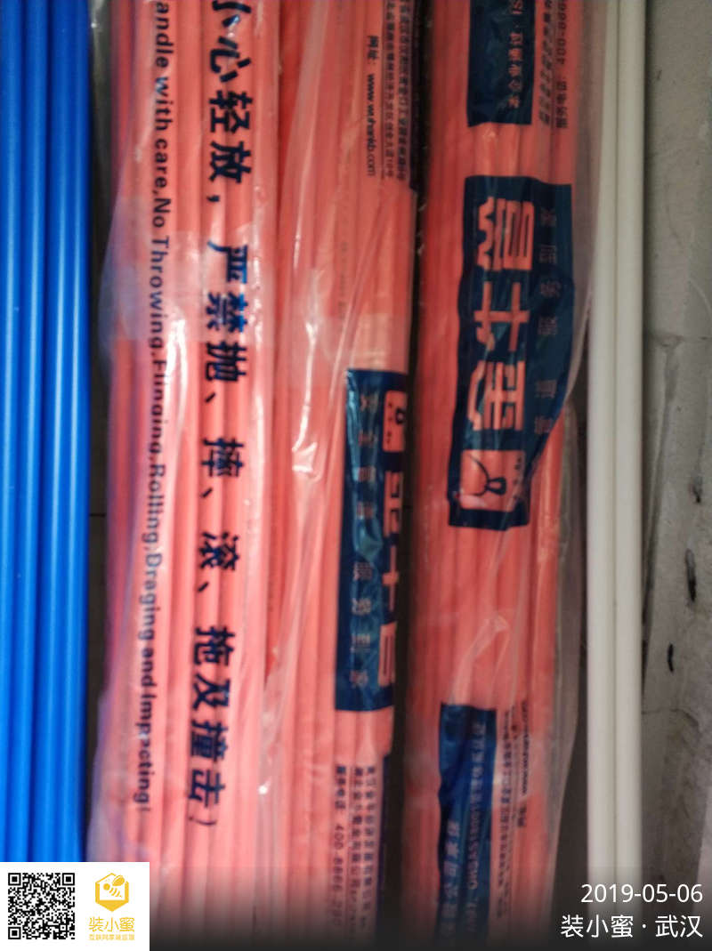

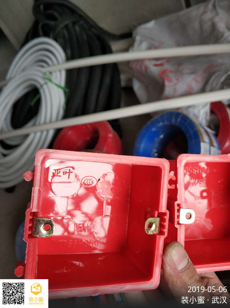

电线管

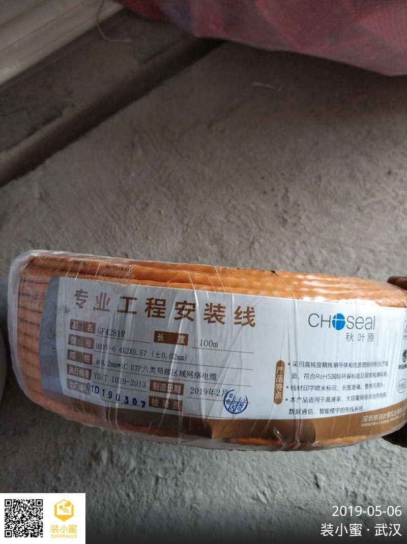

电线
线盒

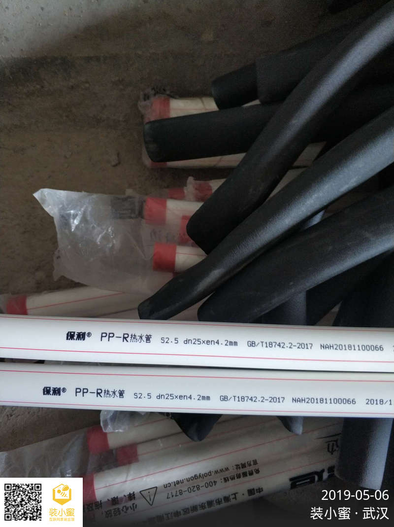

PPR水管
