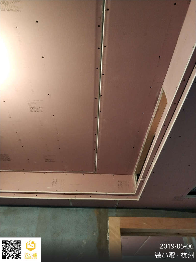

橱柜厂家安装人员:1人

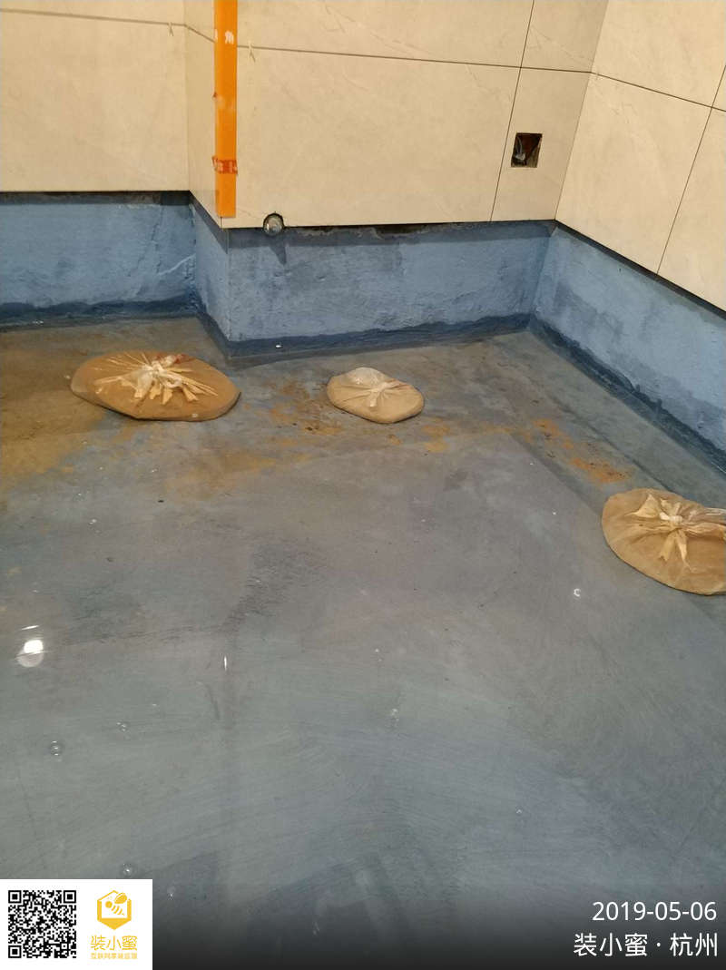

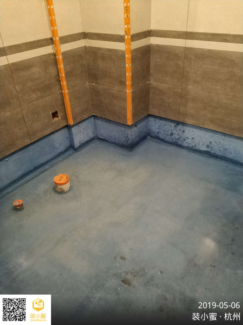

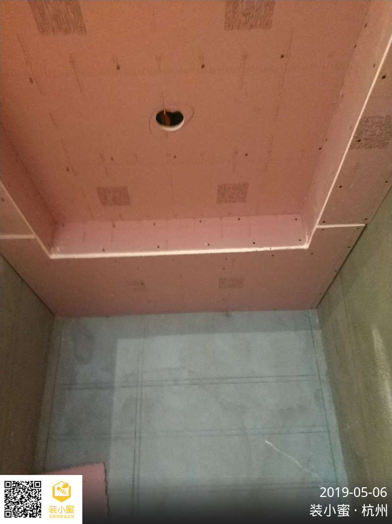

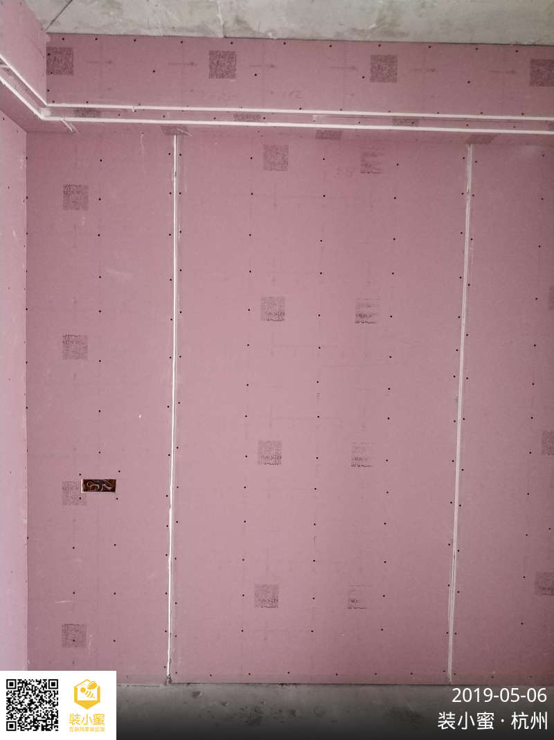

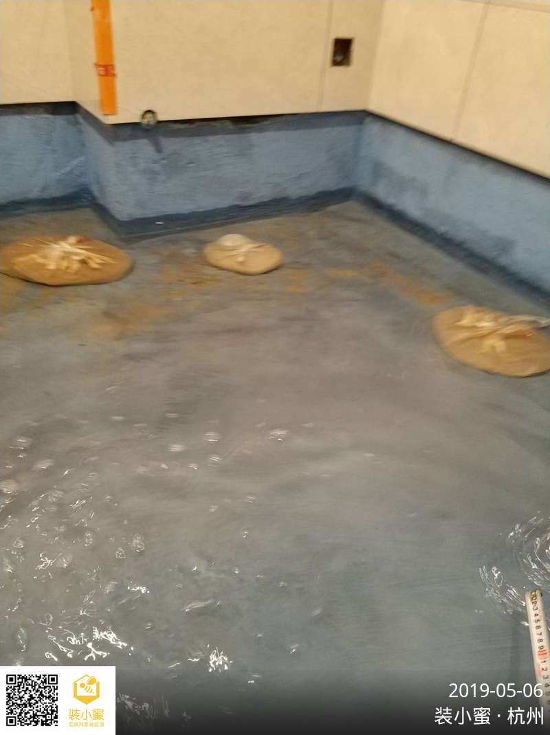

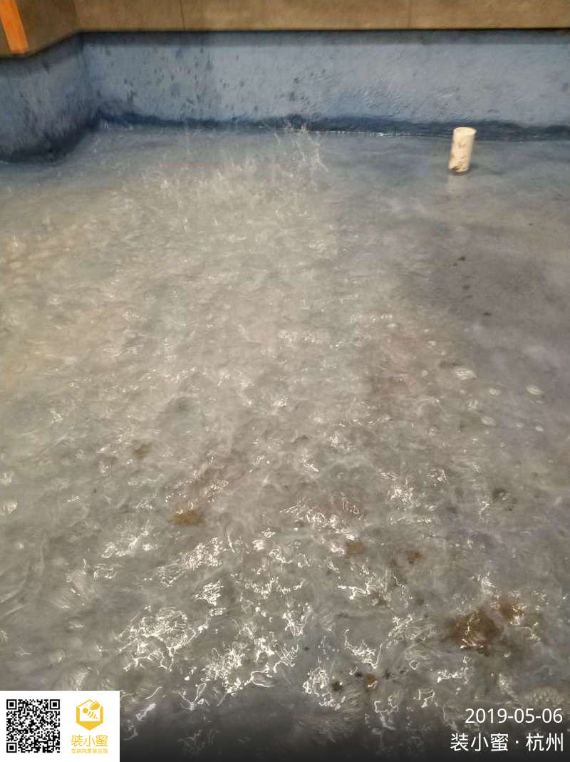

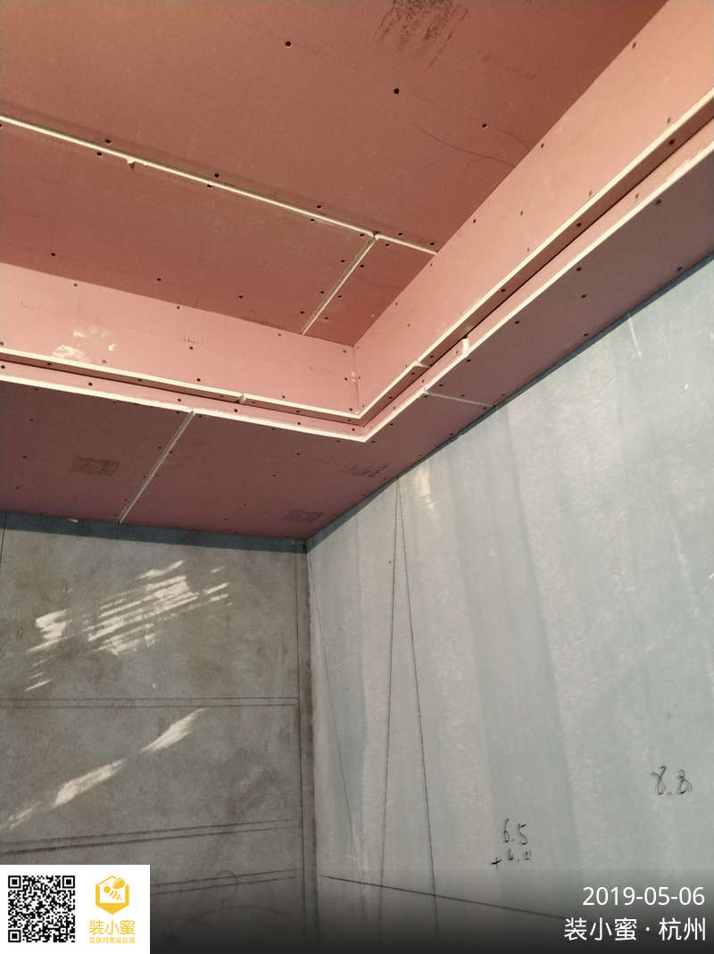

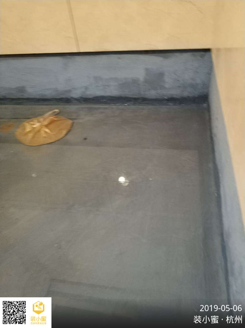

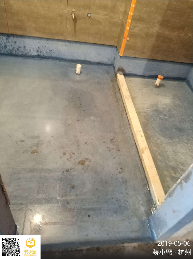

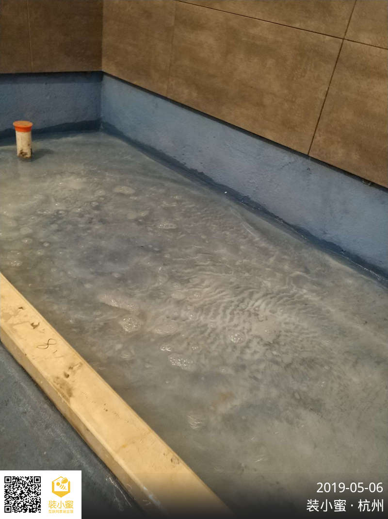

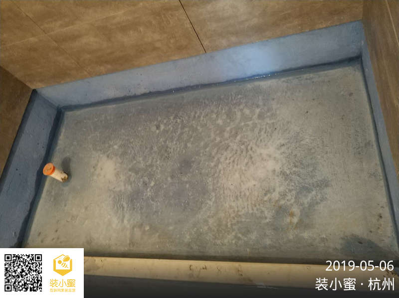

全房木工工程石膏板吊顶,隔墙已完成,一二楼卫生间在做闭水试验,目前施工进度正常。

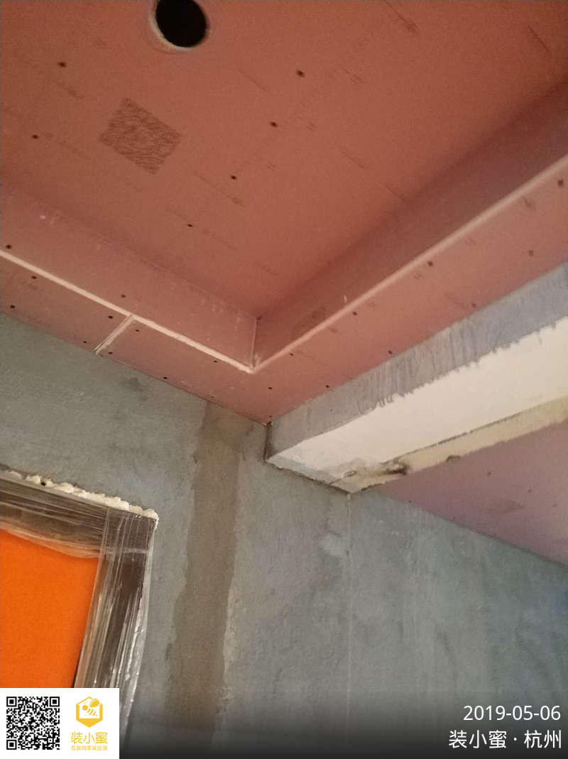

1/二楼东次卧阳台左边石膏板隔墙阴角方正度偏差大于3毫,需要做调整。

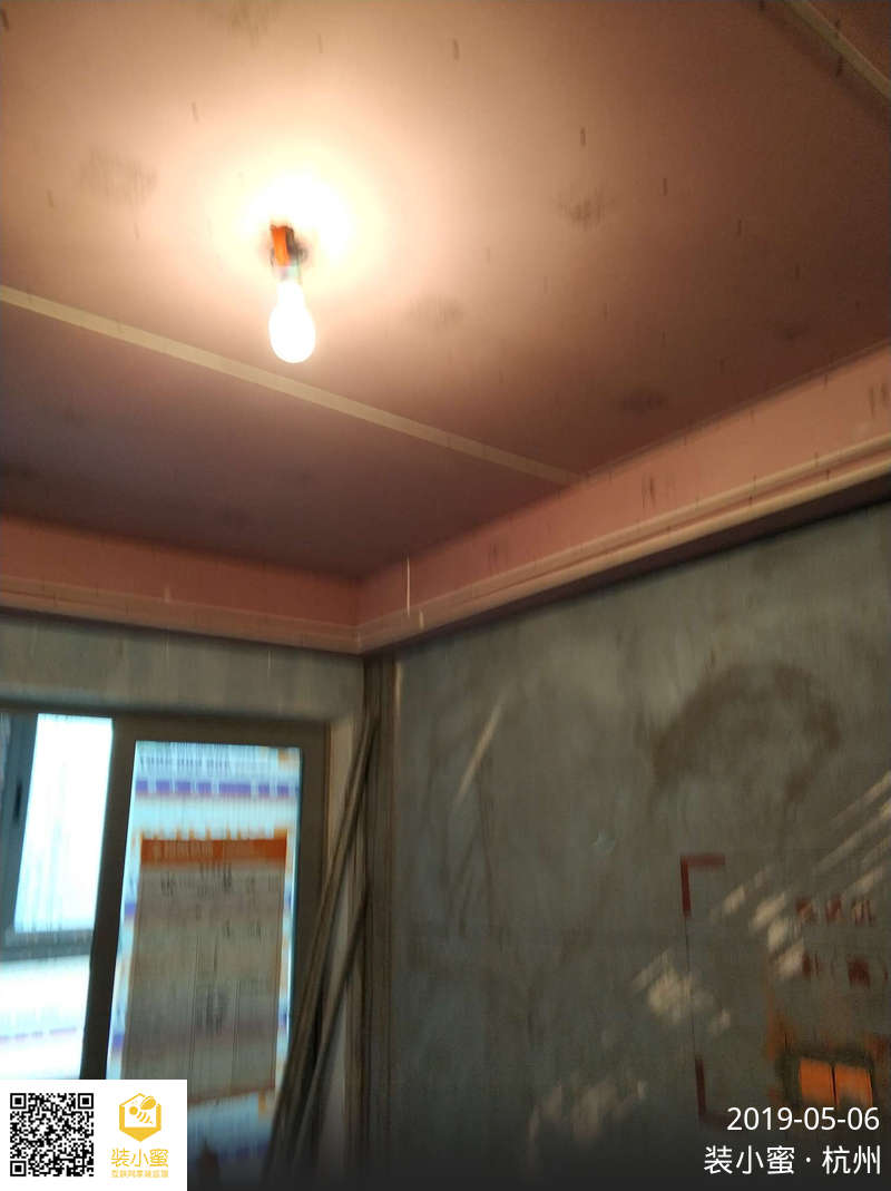

2/二楼储物间照明线未铺设,空调排水管未设暗藏入地漏管,需要加强做调整。

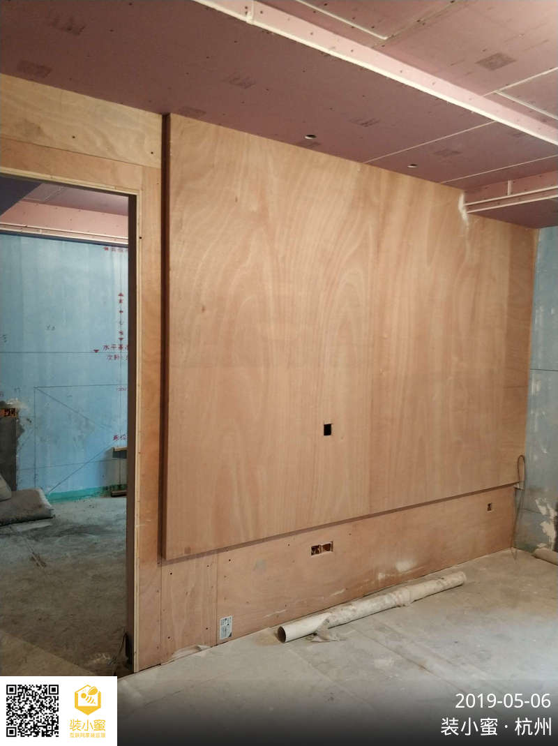

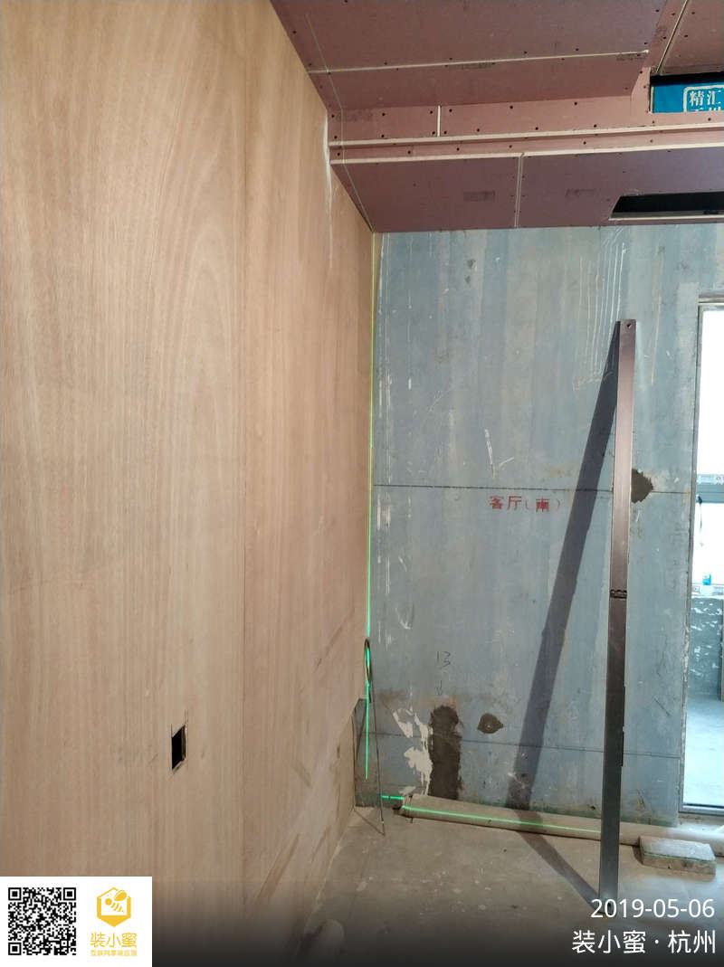

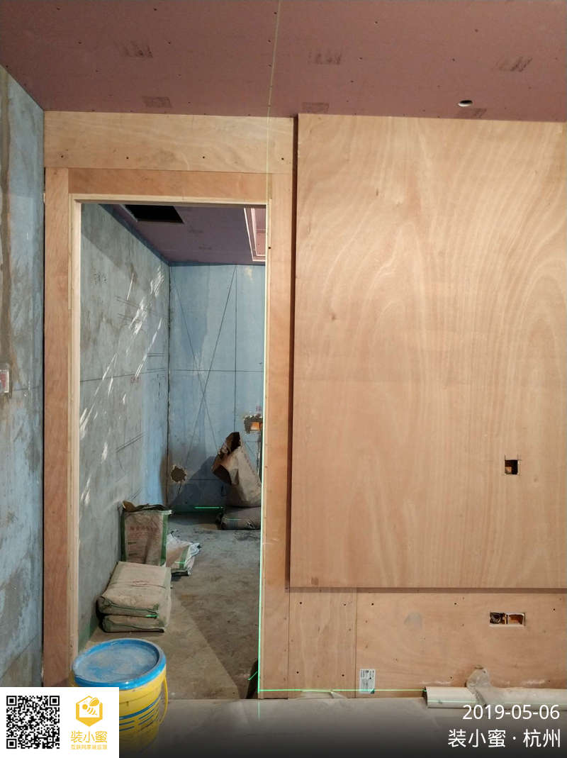

3/一楼电视背景基层木工板平整度偏大于3毫米,需要做调整。

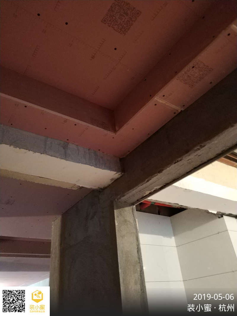

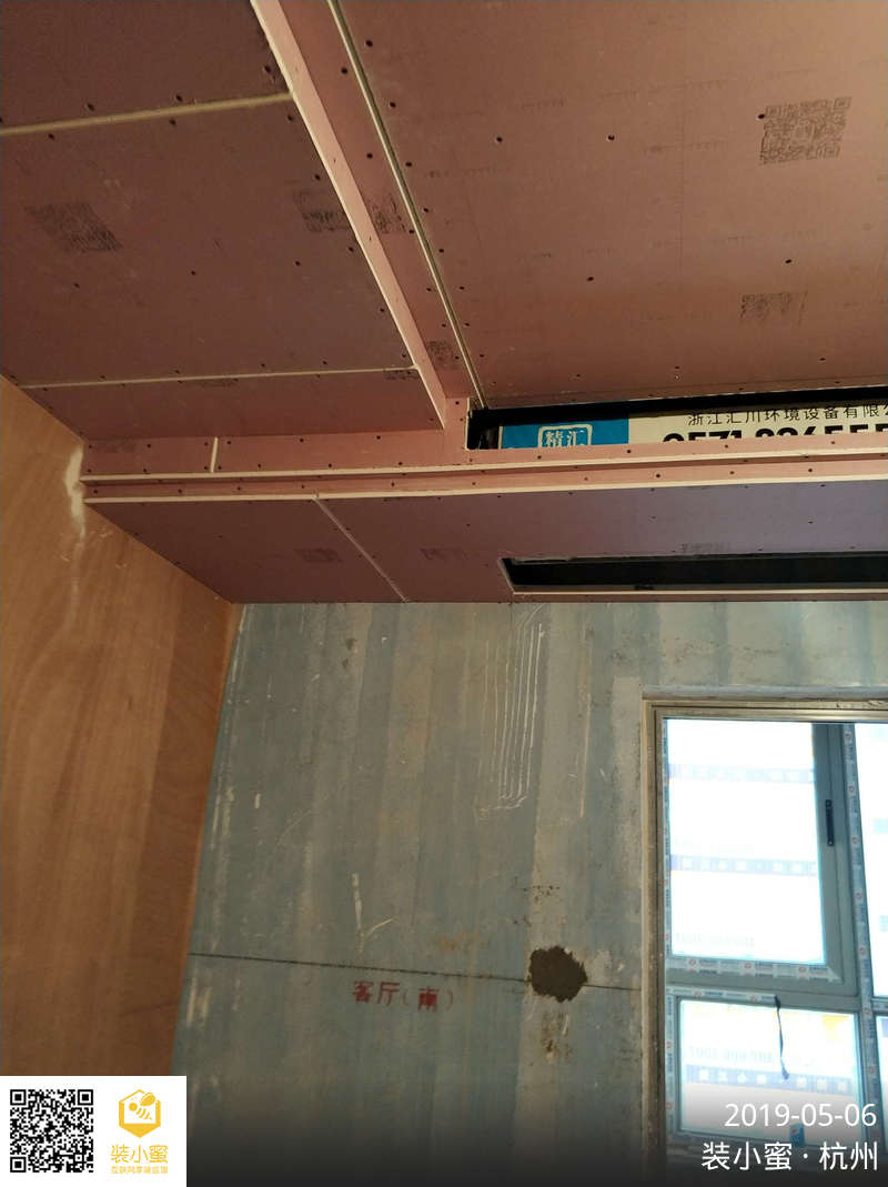

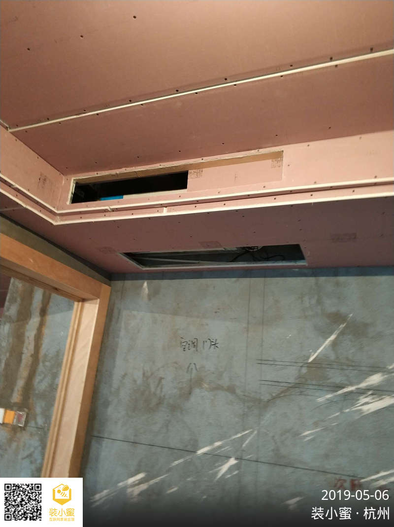

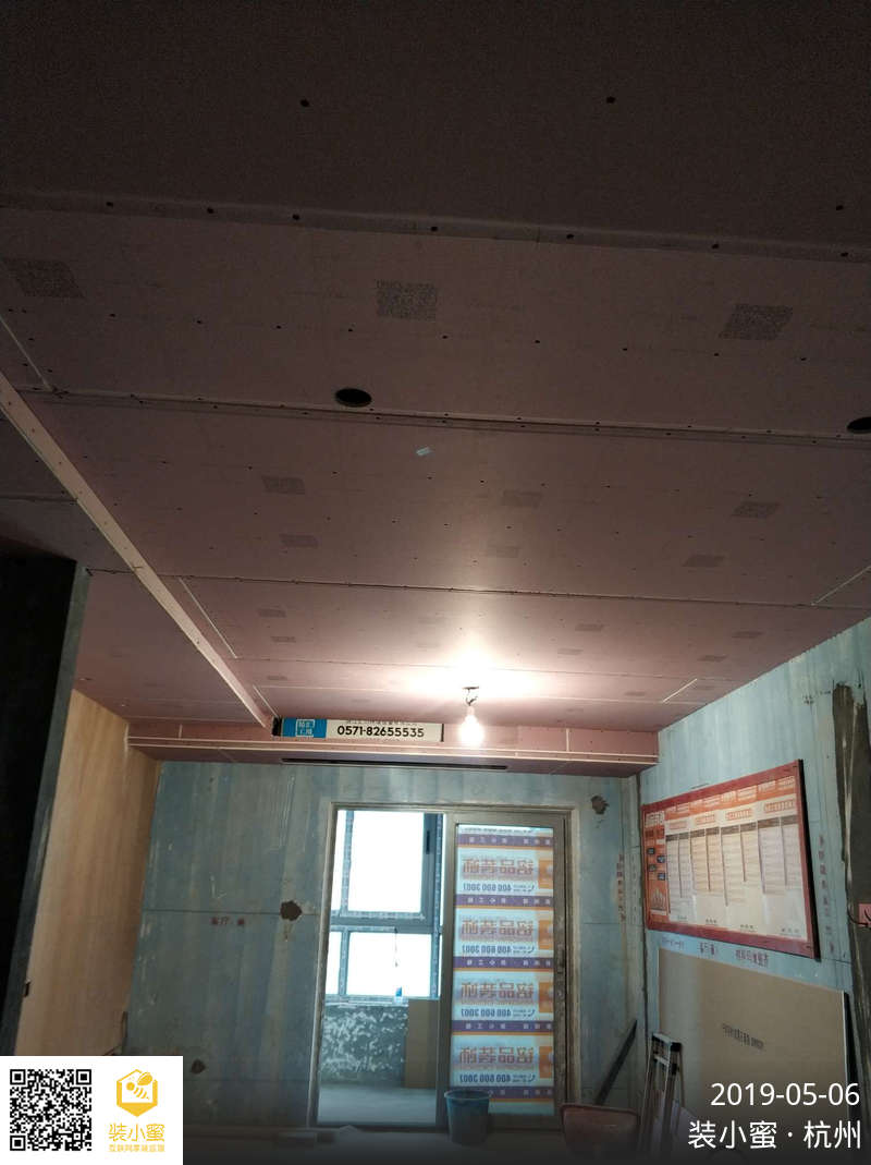

5/客厅空调出风口顶面未预留空调出风口盖板固定当板,需要加强调整。

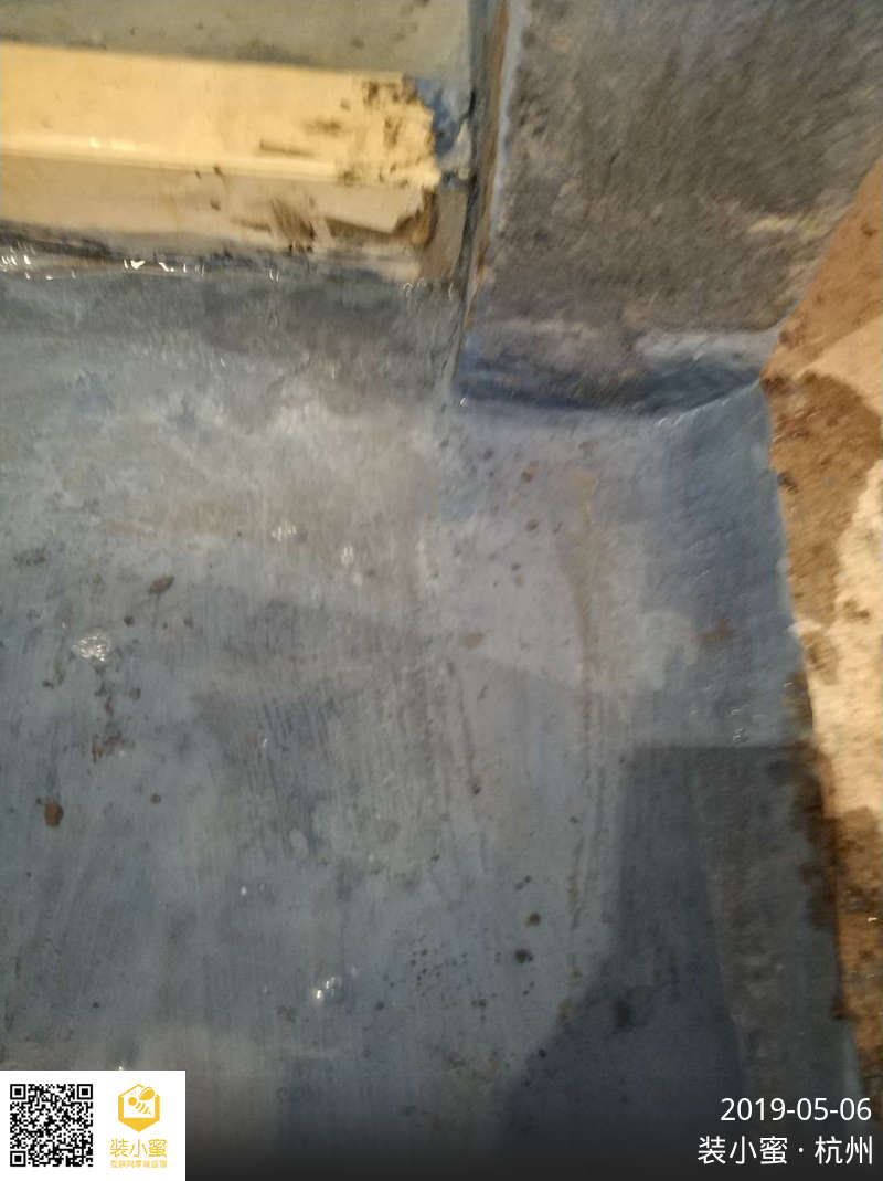

6/一二楼卫生间沐浴区地面,以地漏为最底点做坡度找平处理,淋浴房地砖建议做实铺工艺。
1/一楼阳台两移门头原墙面有腻子灰面未铲,贴墙底层灰面容易空鼓脱落,需要加强铲除白面处理后贴墙砖。
2/一二楼卫生间沐浴区地面,以地漏为最底点做坡度找平处理,淋浴房地砖建议做实铺工艺。

墙面基层表面基本平整

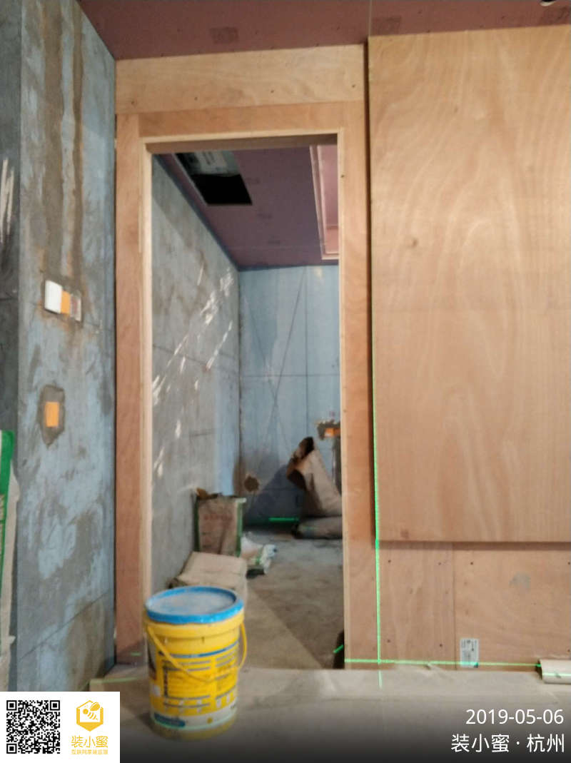

木基层板表面平整、牢固

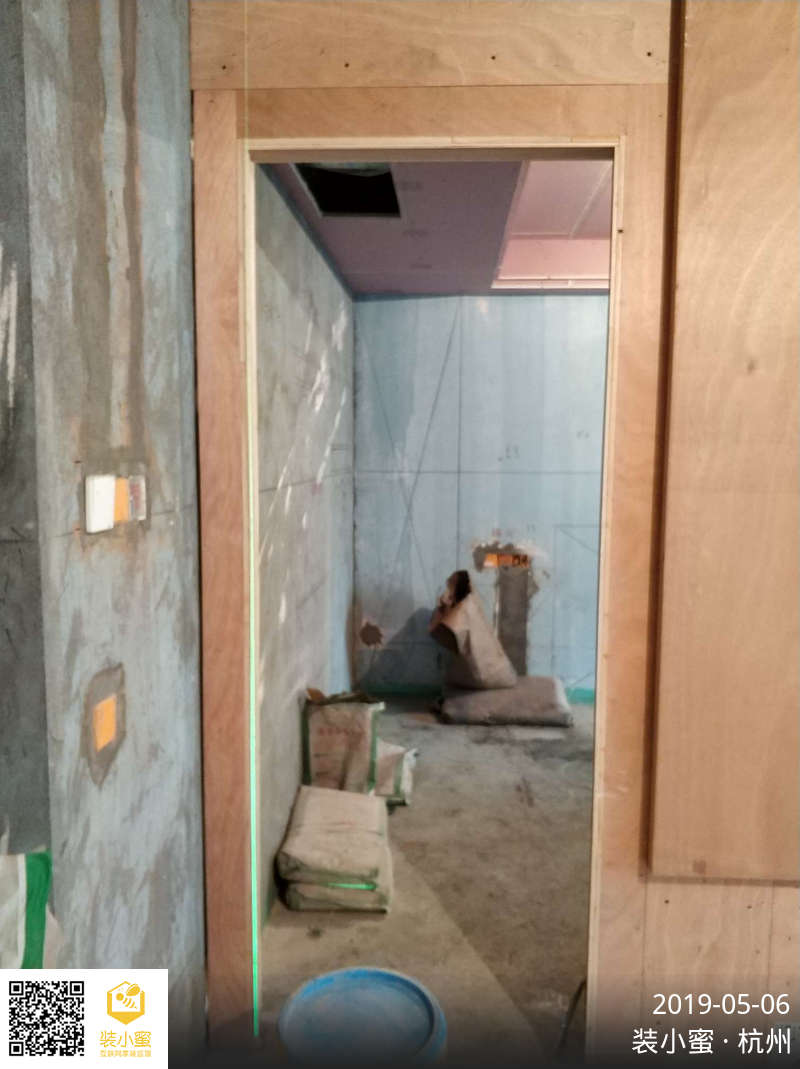

基层门洞修正尺寸符合要求

墙面干区防水层施工区域符合要求

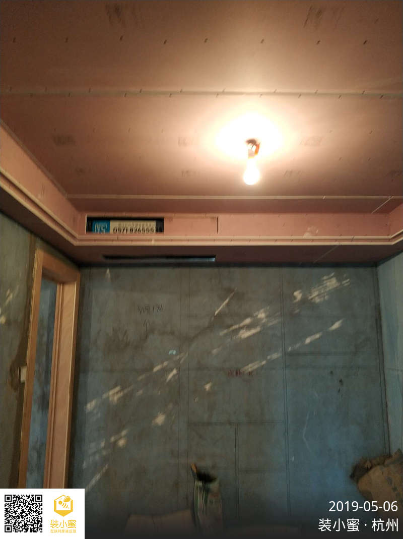

中央空调风口处使用石膏整板安装
木基层板固定牢固
门洞两侧墙面垂直偏差符合要求
