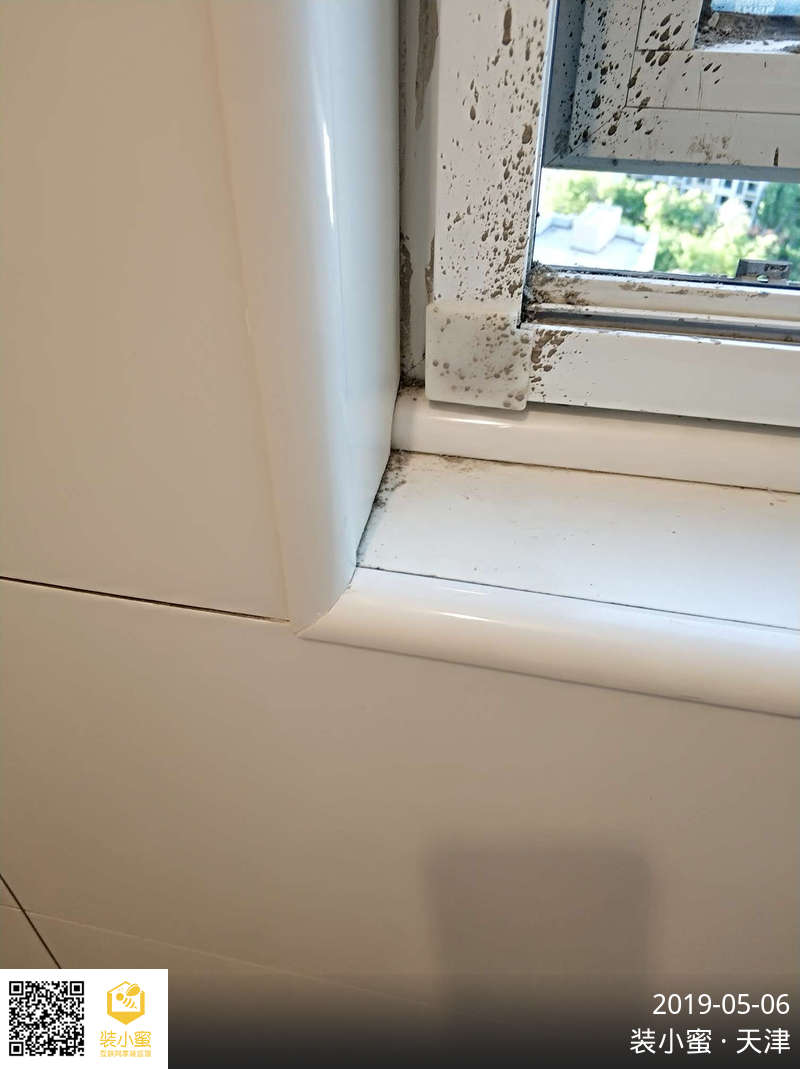

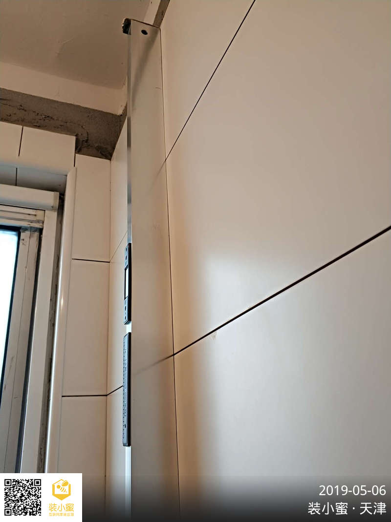

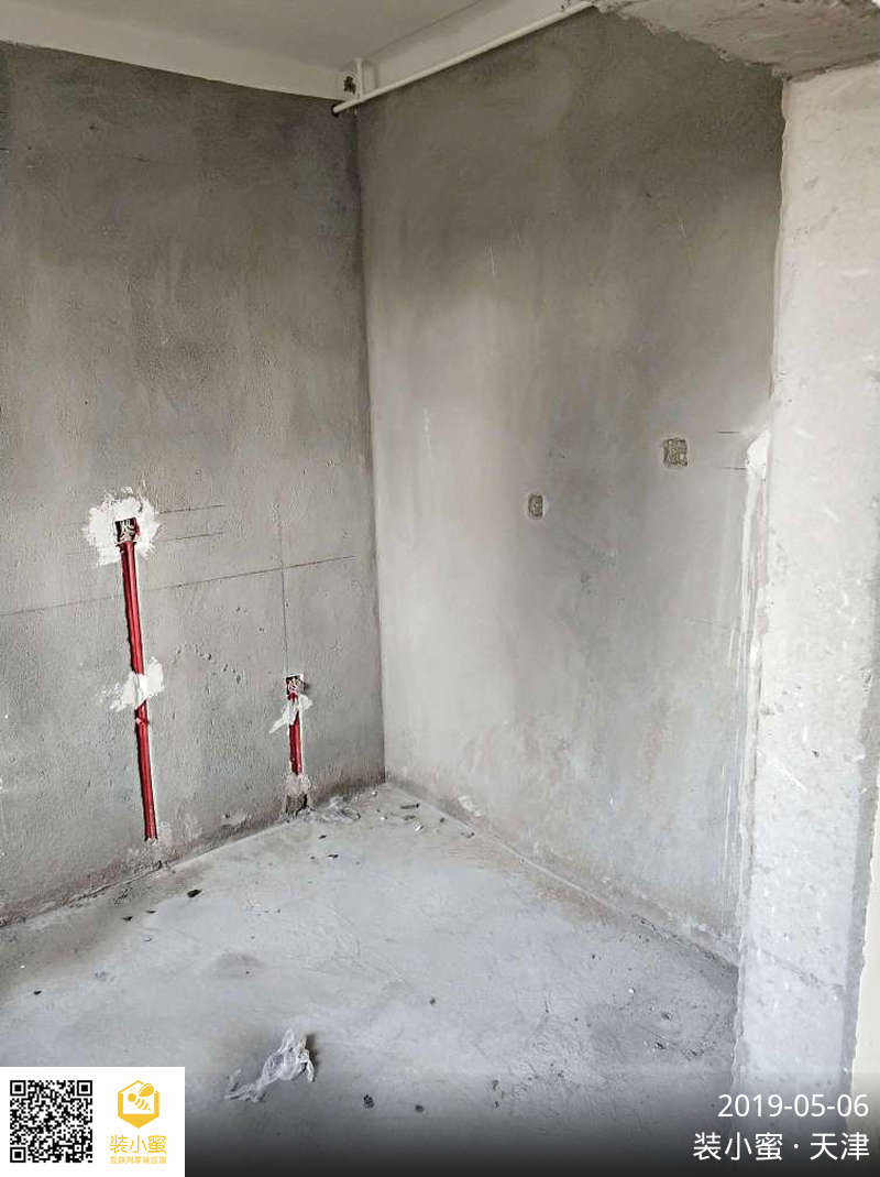

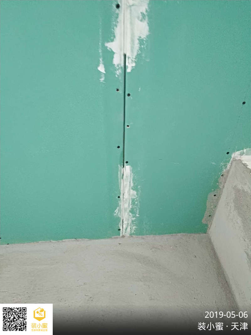

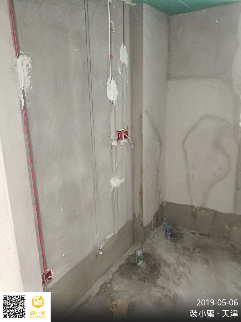

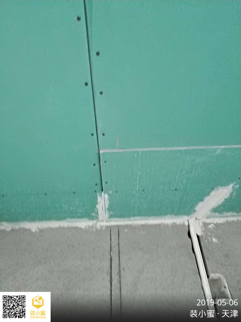

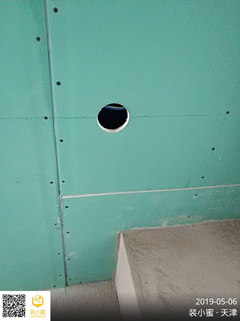

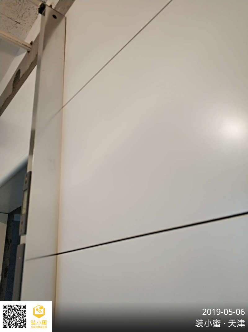

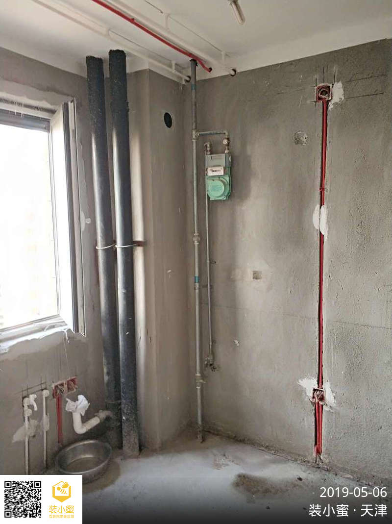

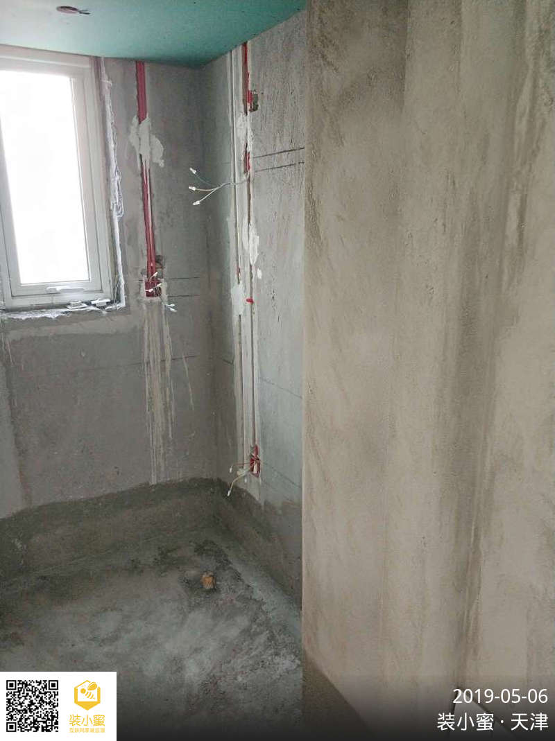

1.地面防水需要涂刷两遍以上。
2.卫生间门槛石要求用湿灰粘贴,立面涂刷防水。

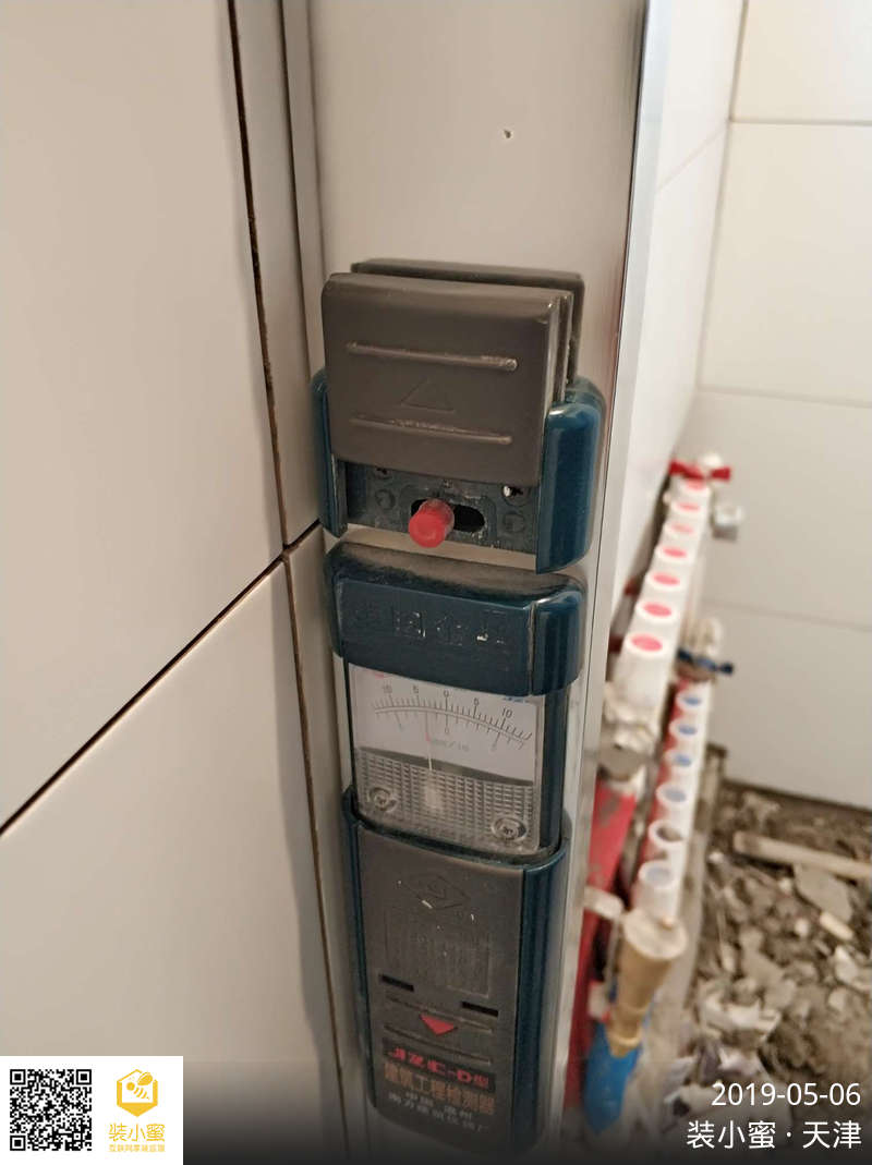

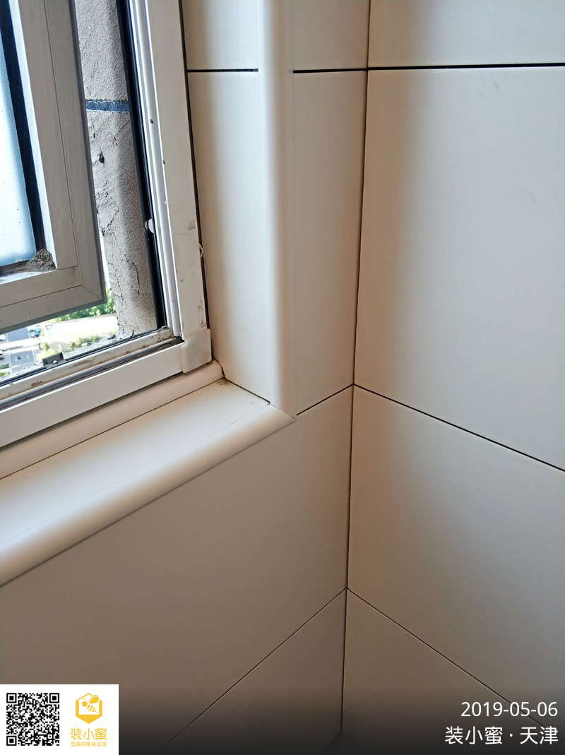

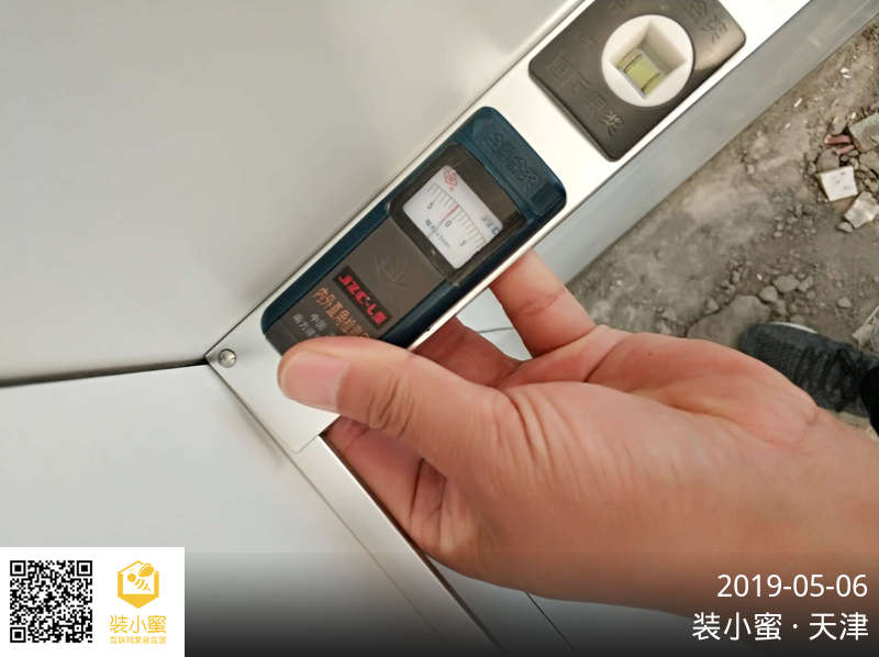

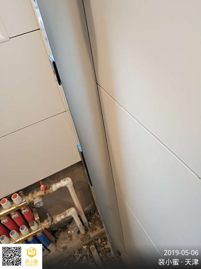

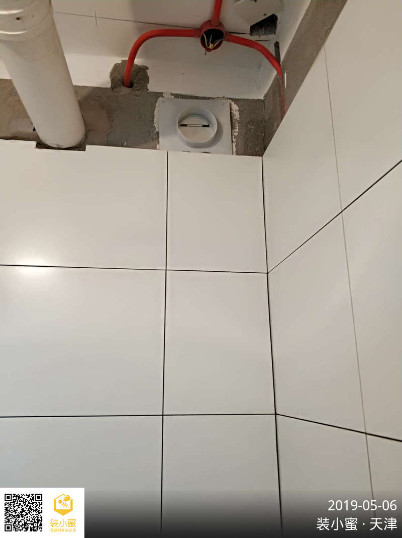

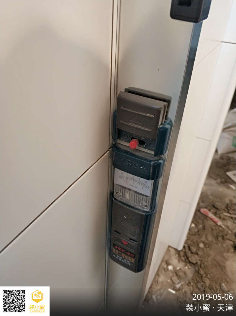

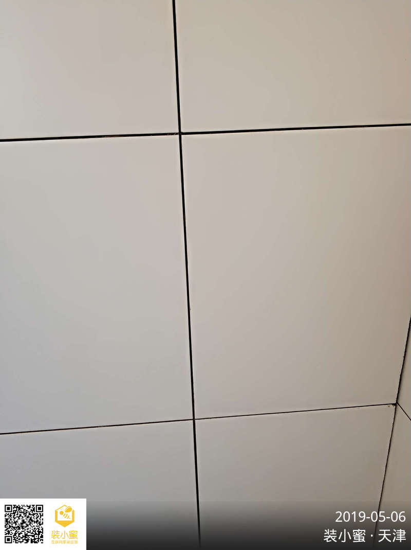

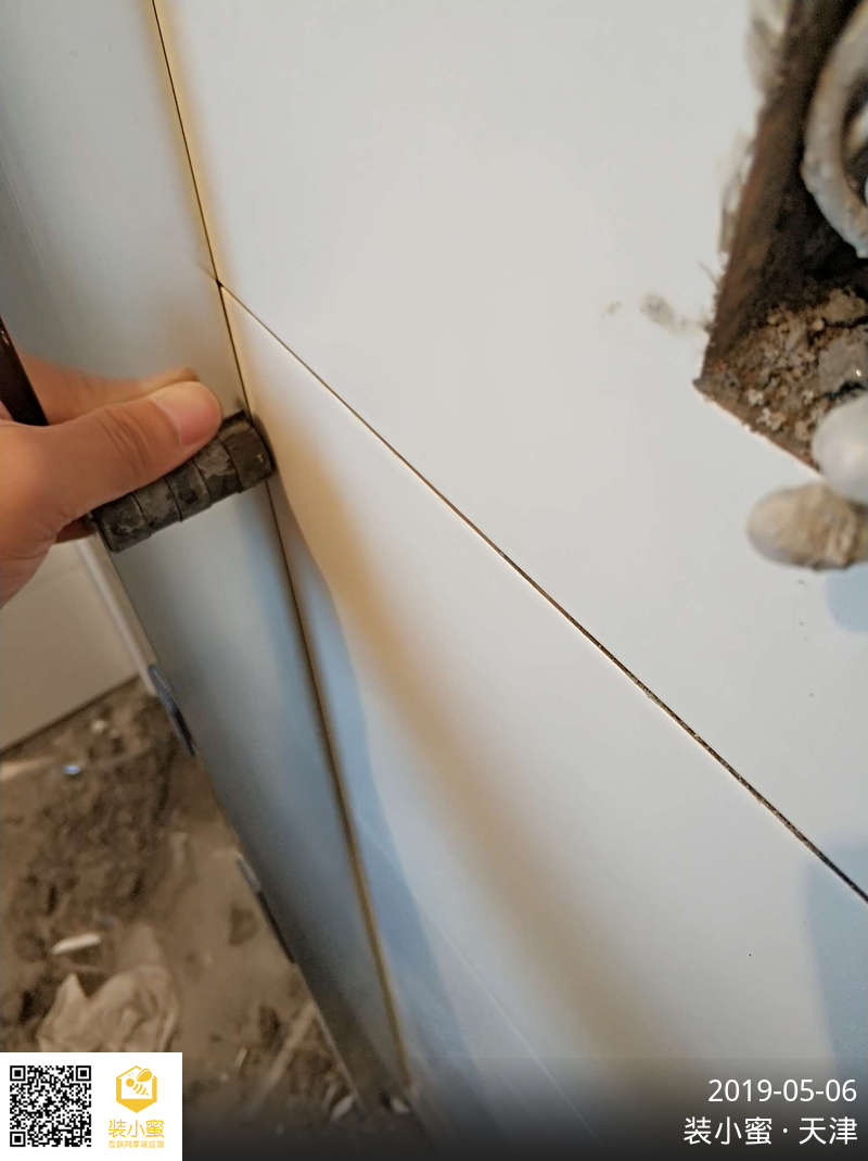

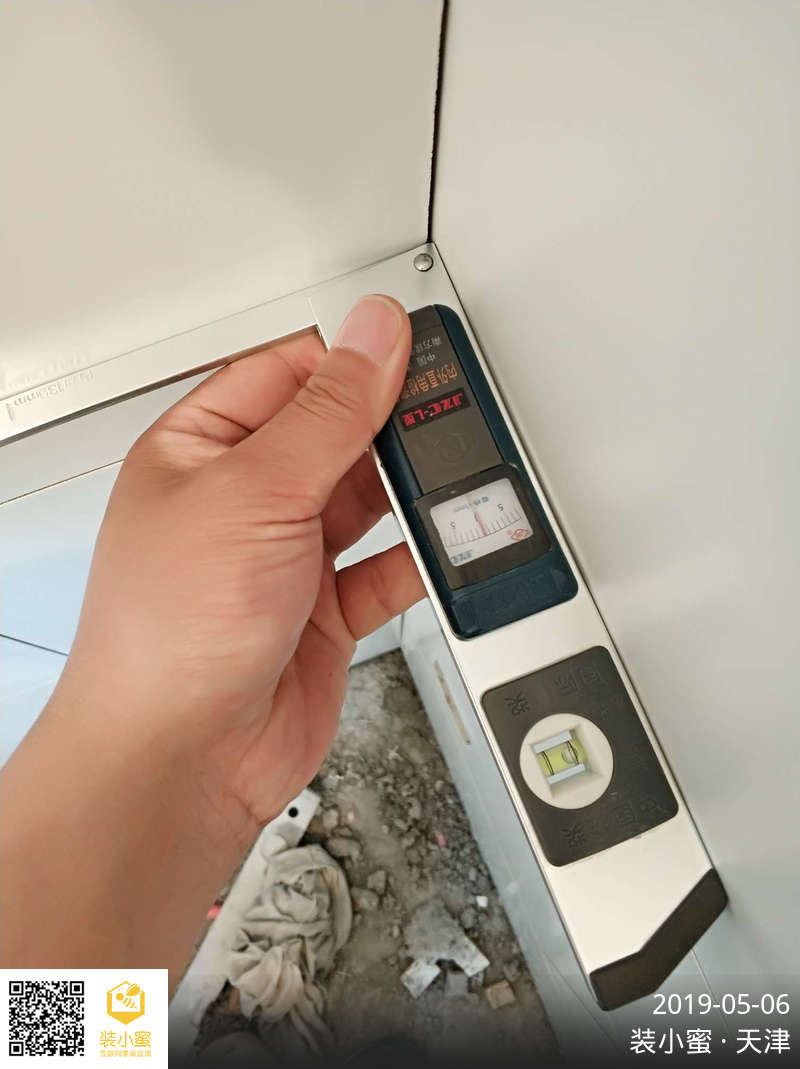

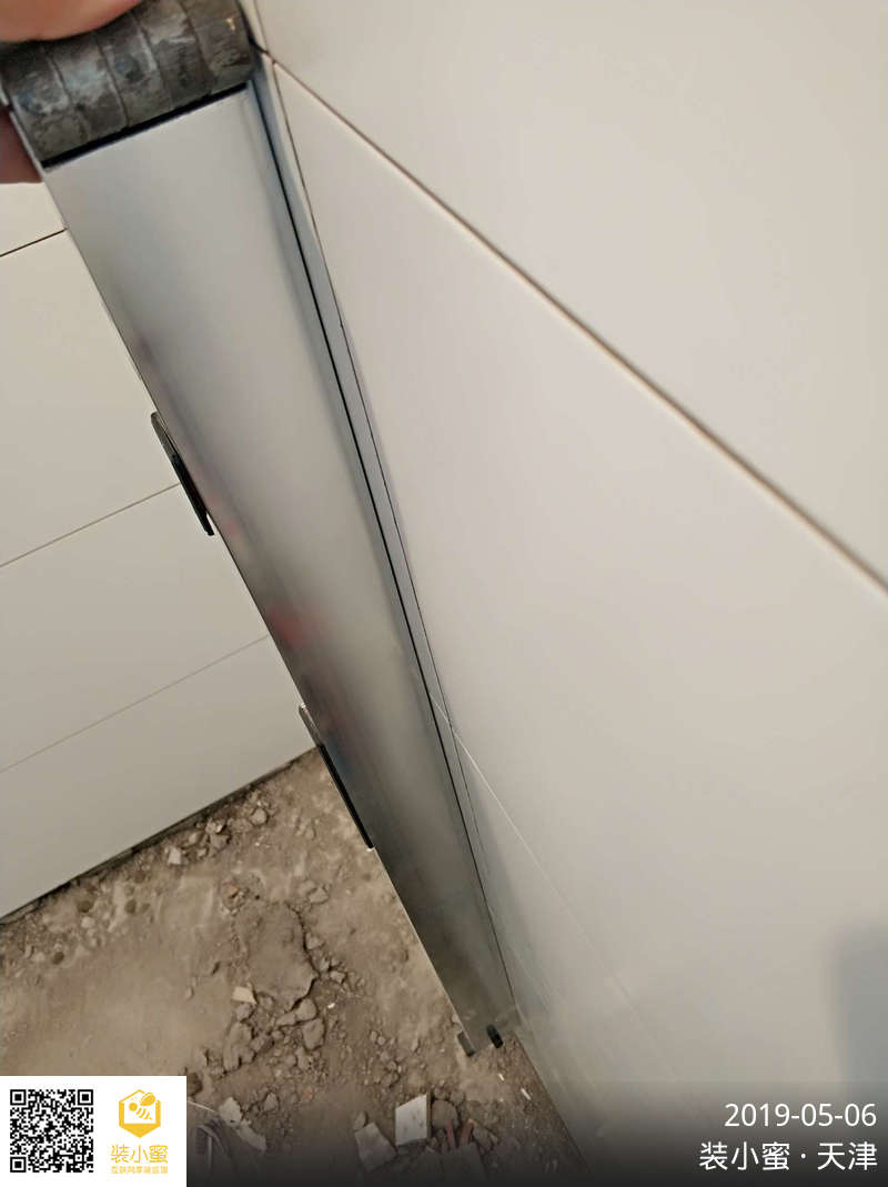

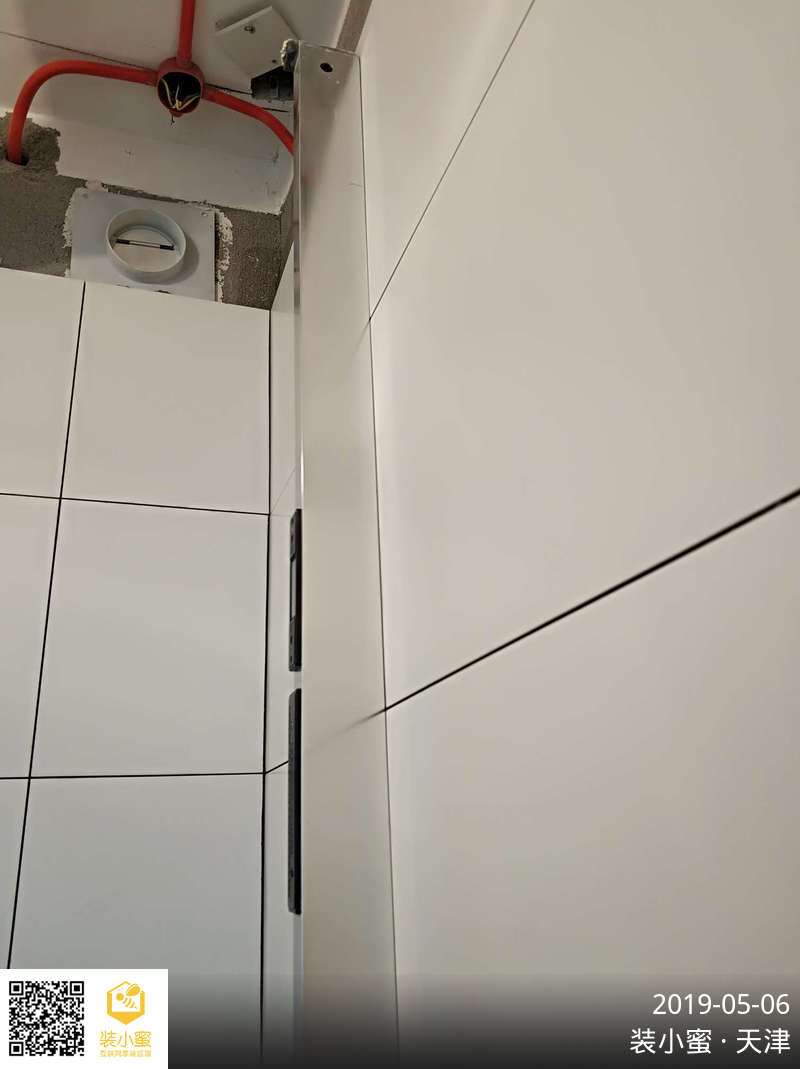

3.墙砖的平整度,垂直度和角度方正,按照规范要求施工。
4.卫生间避水实验要求48小时以上。
5.卫生间干区墙面如果粘贴墙砖,需要把底层腻子清理干里干净。
以上问题,我已现场告知施工方。
墙砖粘贴建议涂刷背涂胶。

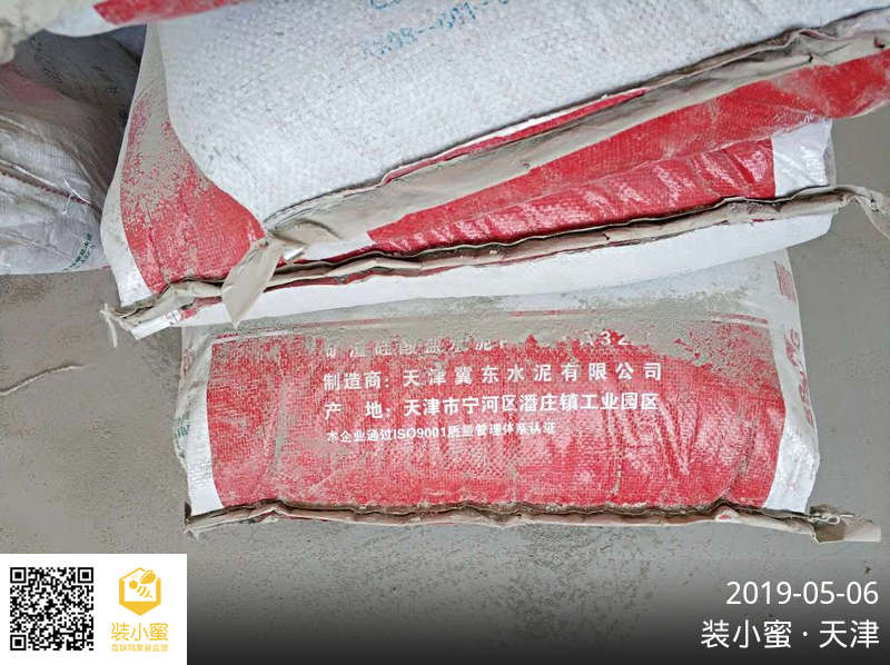

水泥

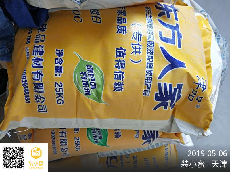

普通腻子
