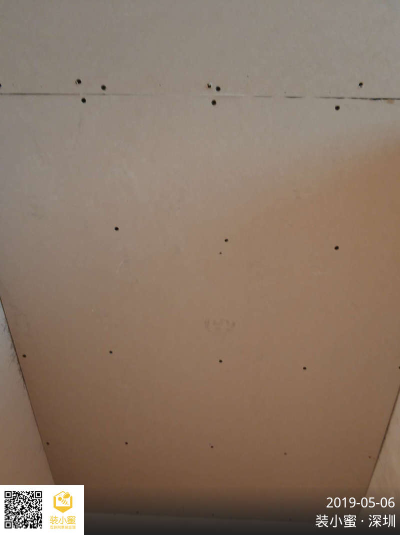

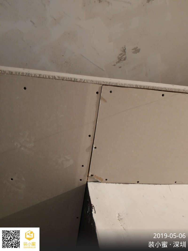

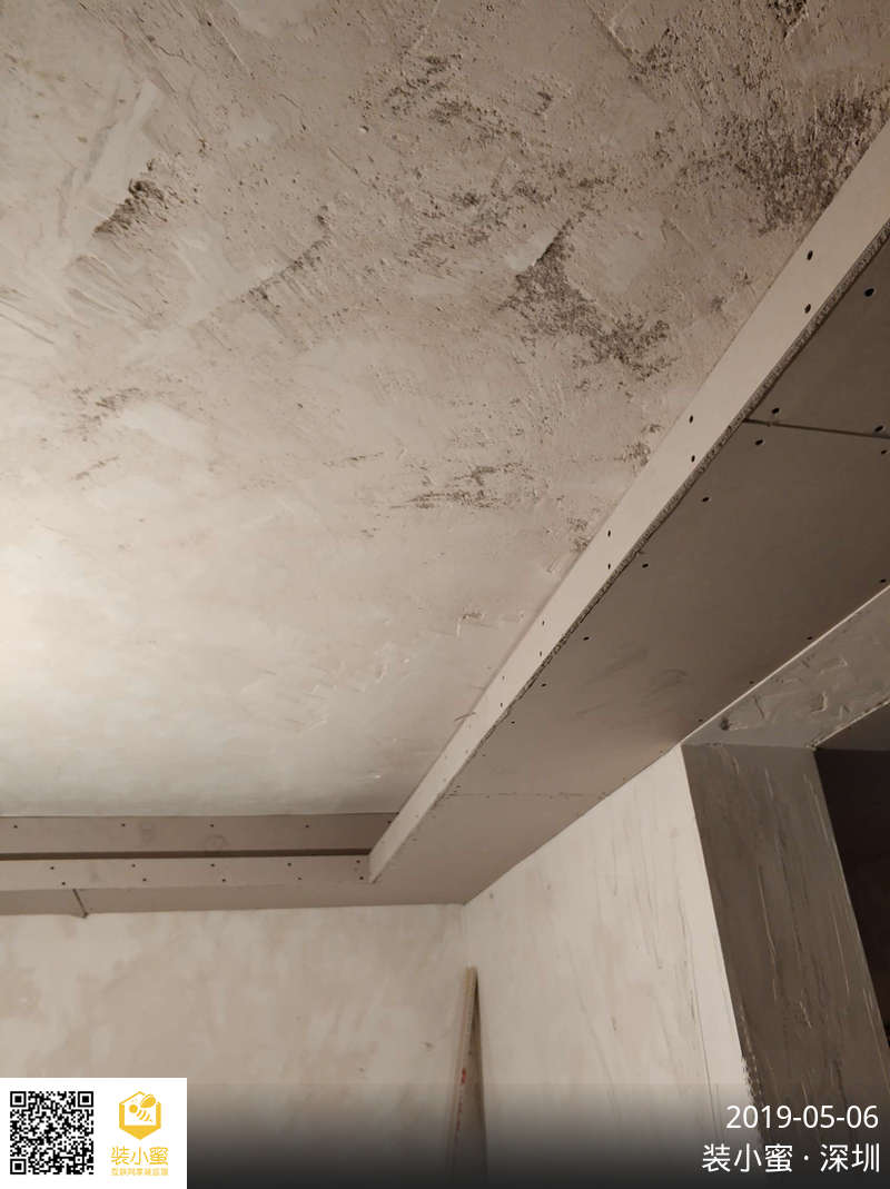

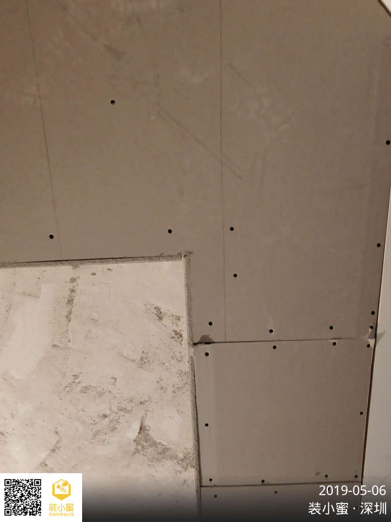

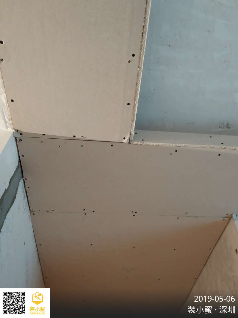

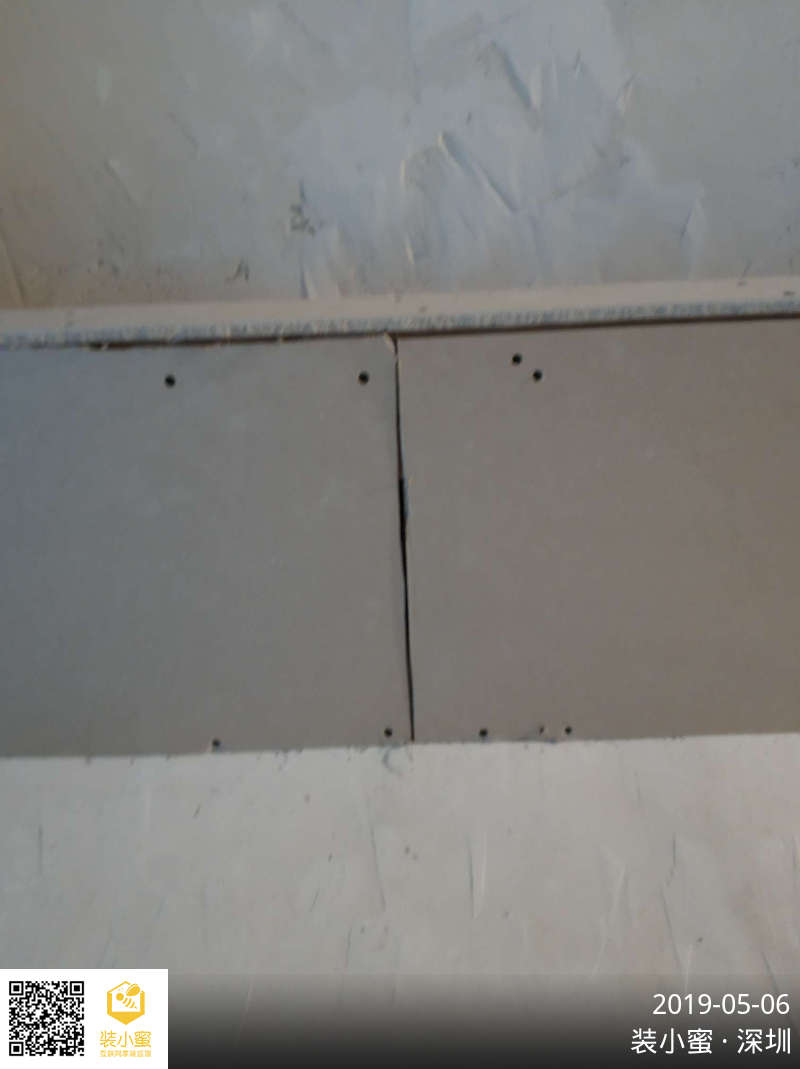

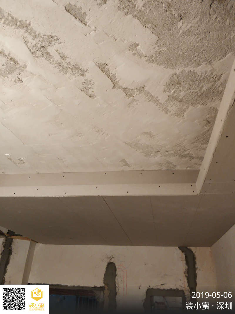

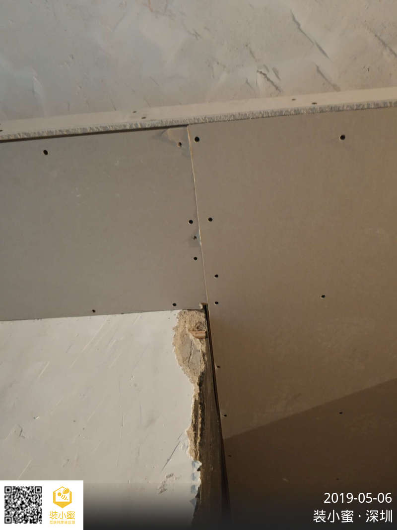

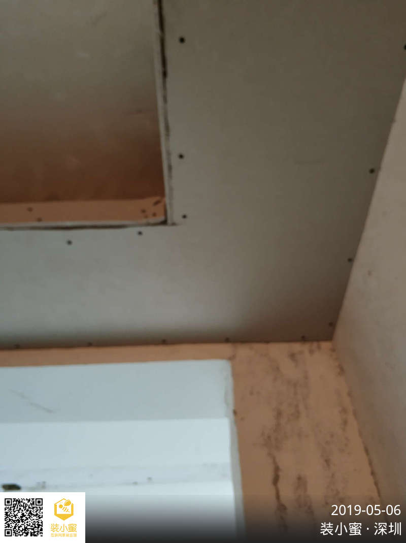

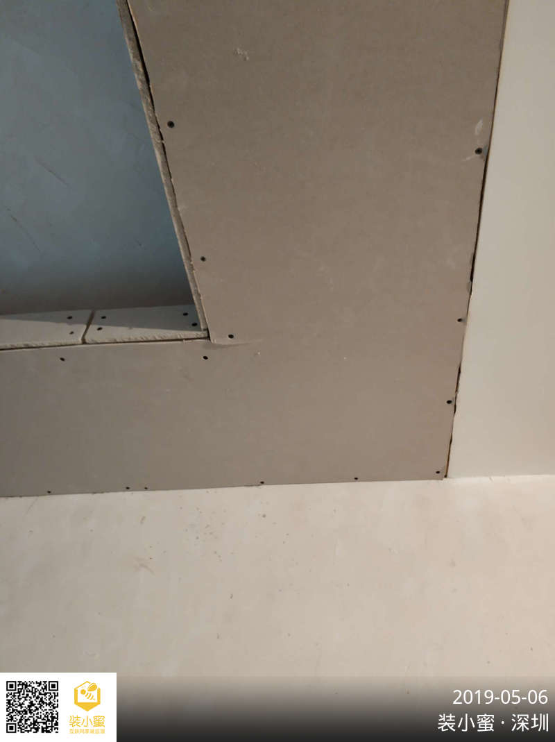

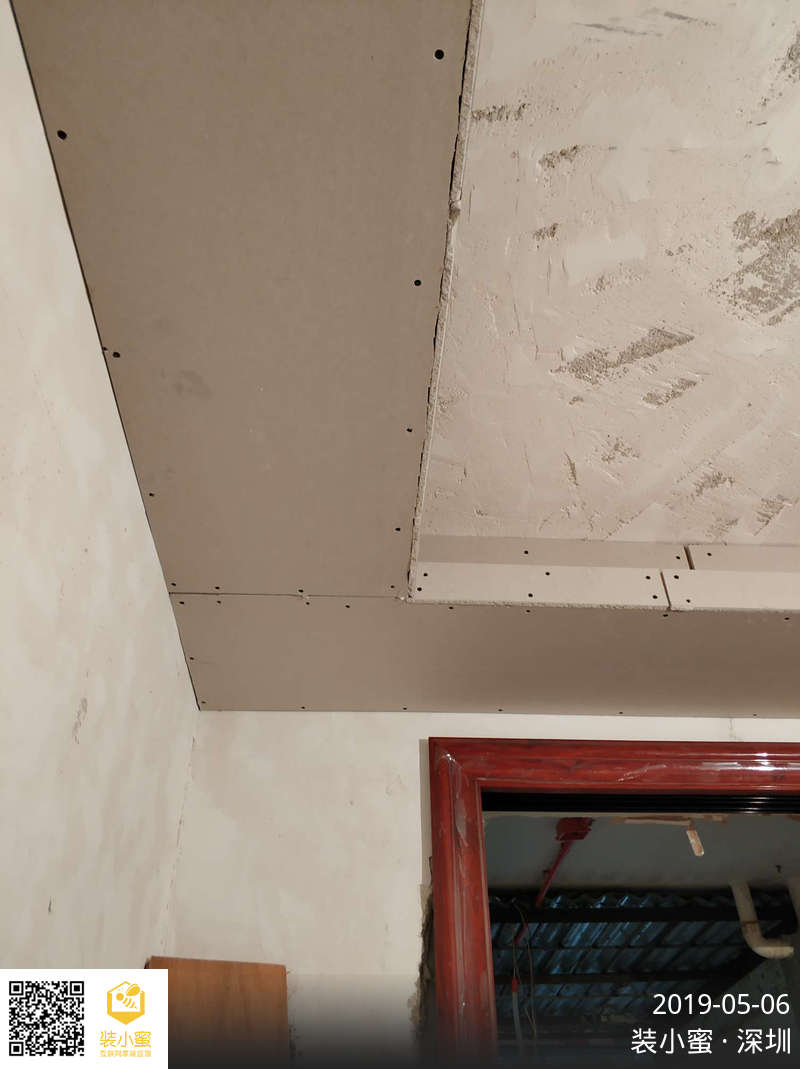

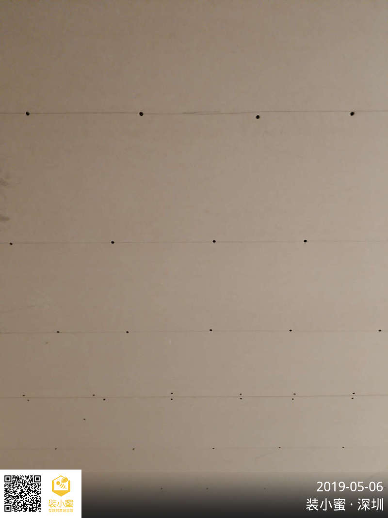

2、客厅天花吊顶石膏板转角处多处未使用整板套割,建议更换或者石膏板接缝处加强处理。

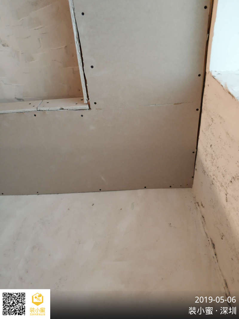

3、石膏板拼接缝隙过小,板与板之间需预留5mm缝隙。
1、石膏板接缝处需加固处理,避免后期天花开裂。
2、天花吊顶转角处建议使用整板套割,以免后期出现开裂。
3、墙面批嵌腻子前,需整改天花吊顶,完成验收后再进行批嵌腻子。
4、天花、墙面涂刷墙固后,线槽处、原墙裂缝处需先挂网做好防开裂措施。
5、腻子批嵌时注意平整度、垂直度、阴阳角粘贴牢固平直。
