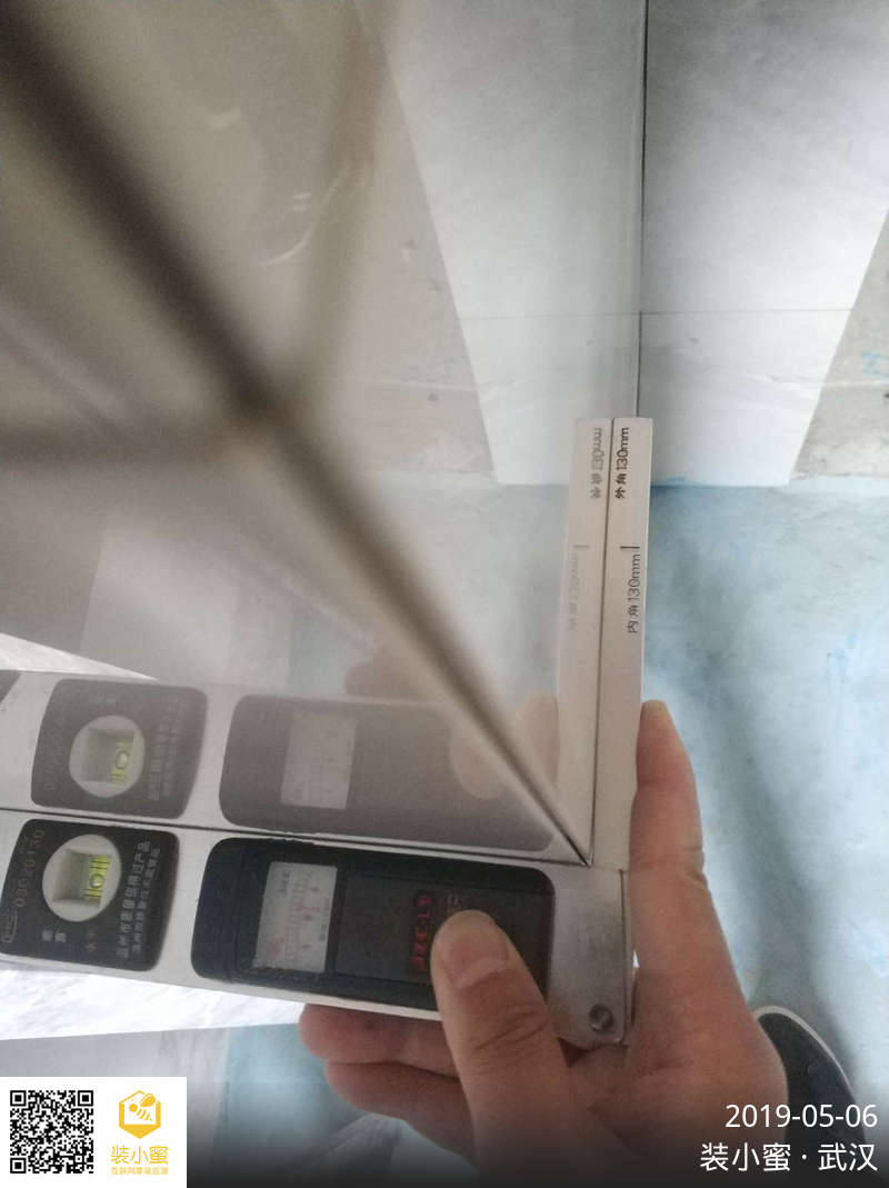

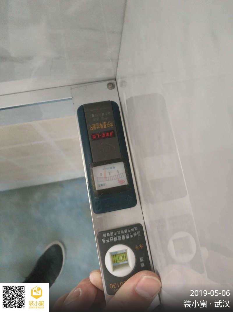

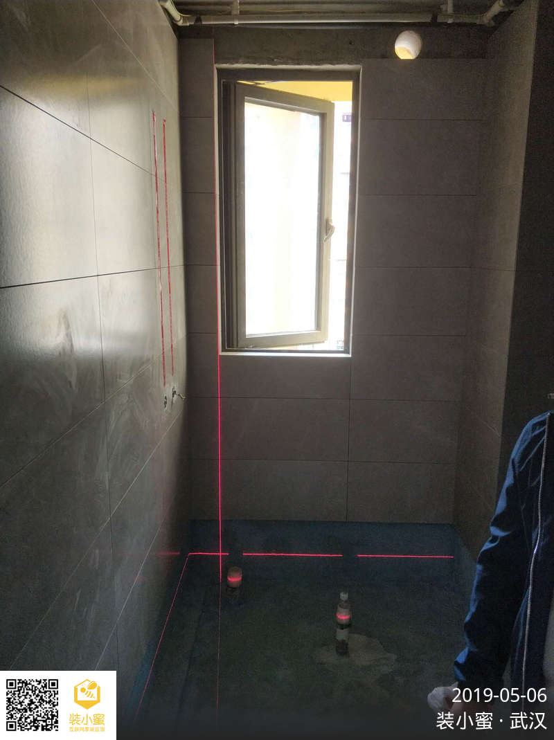

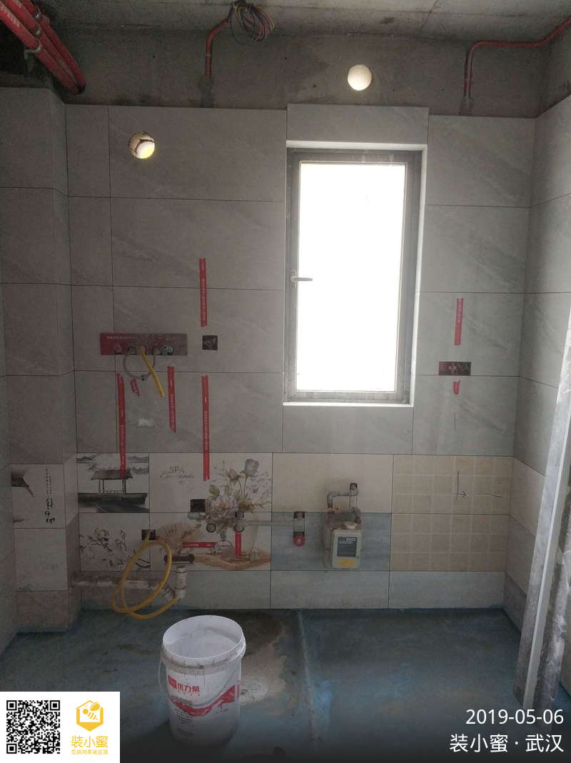

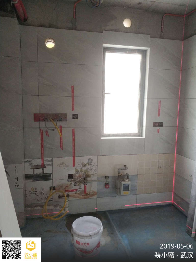

全房墙砖铺贴完成(局部缺砖,待补货),贴砖墙面基层处理到位,防水墙面滚涂背胶,外墙涂料已铲除。阴阳角方正,垂直度达标。

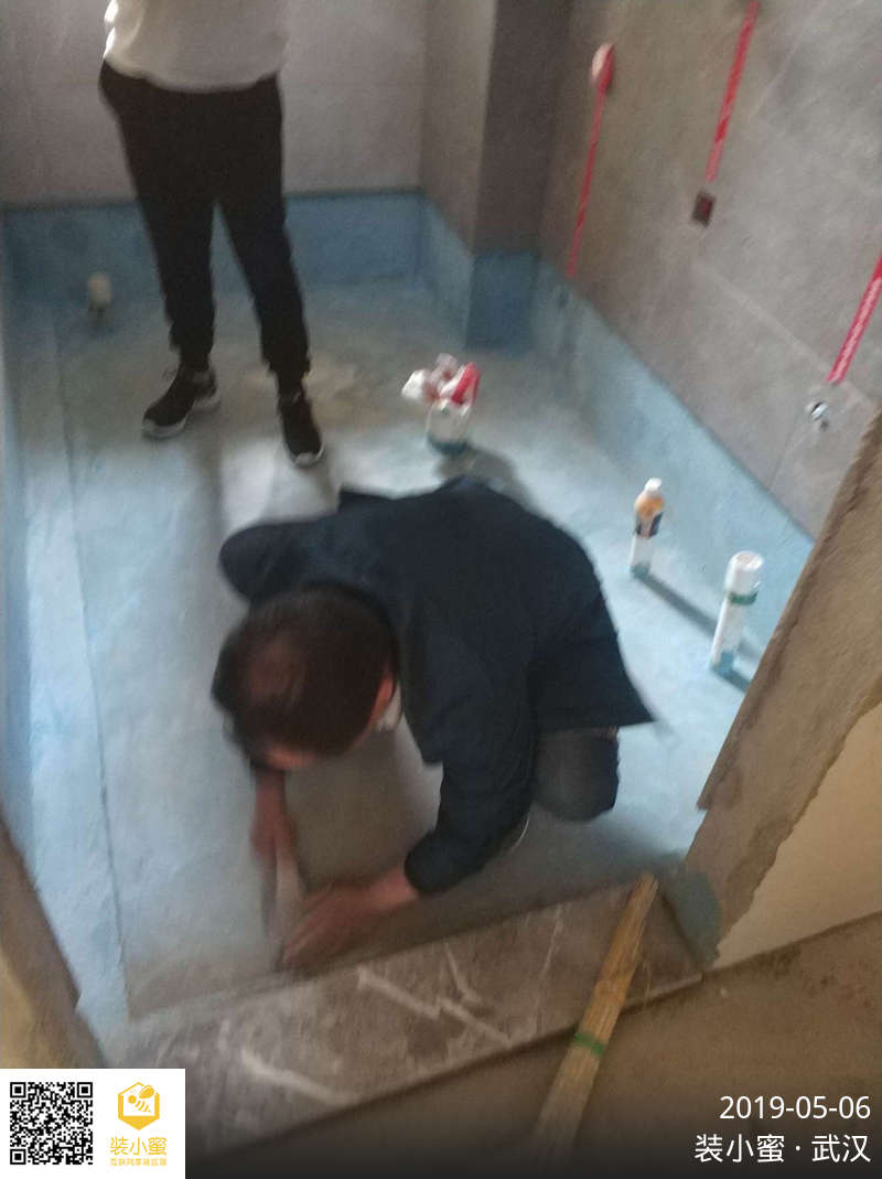

地面防水施工中,已要求阴角及下水管口进行堵漏王抹口,再进行整体防水涂刷。
暂无。
提醒客户,因阳台及厨房地面有暖气管道,防水施工可靠性不高,后期使用建议地面不得有明水。
