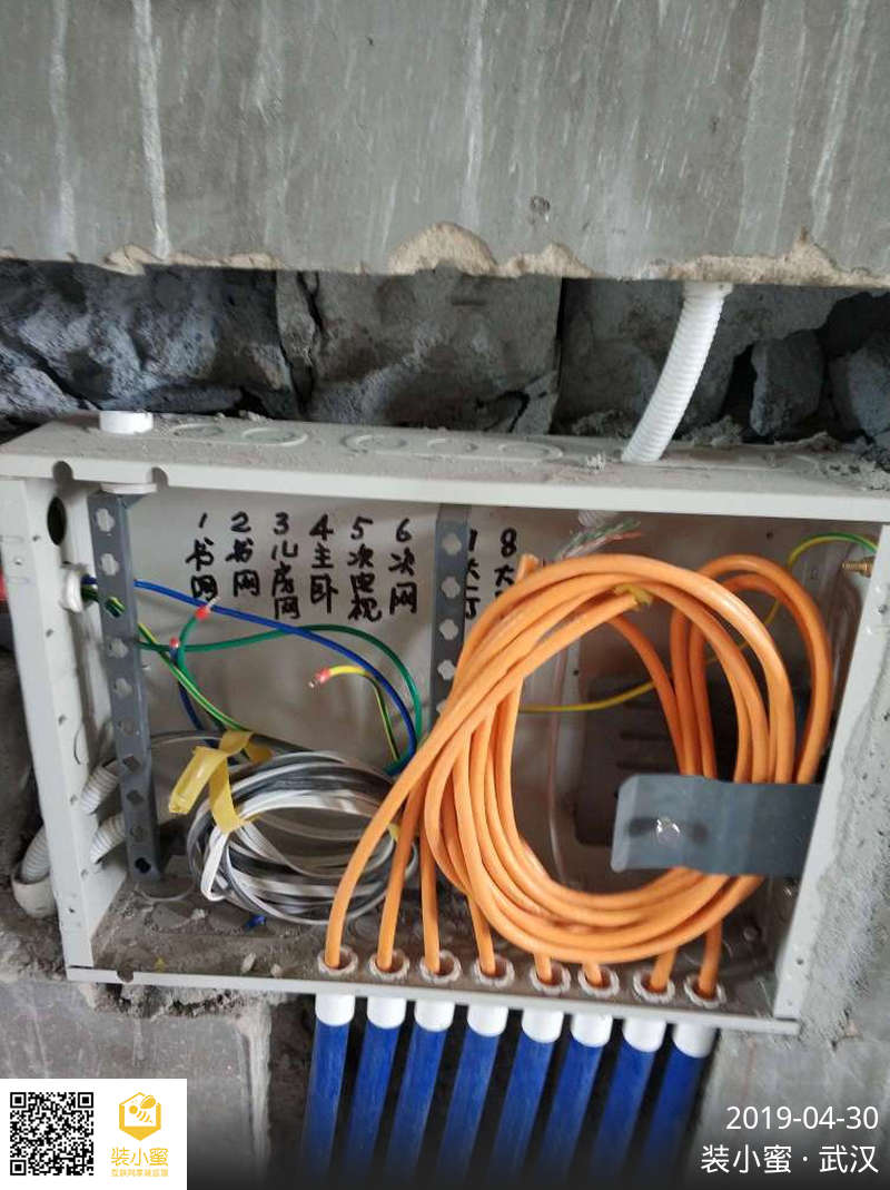

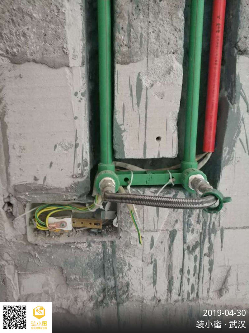

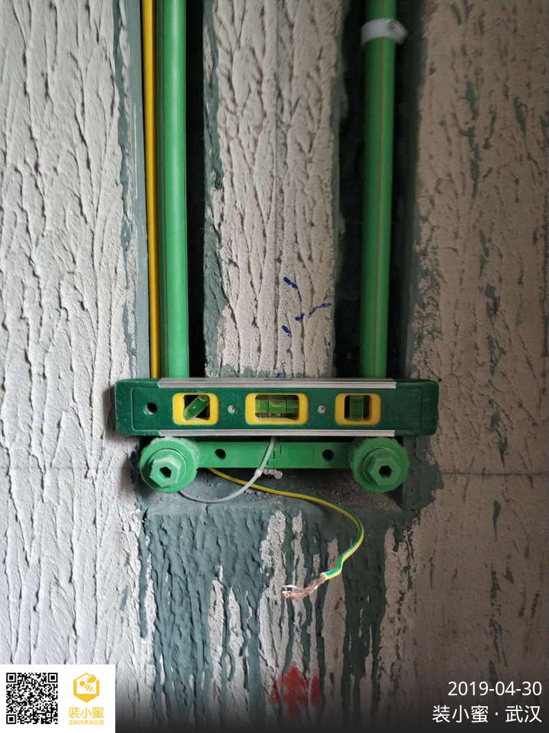

2.墙体拆除,等电位箱裸露,需移位,待整改。

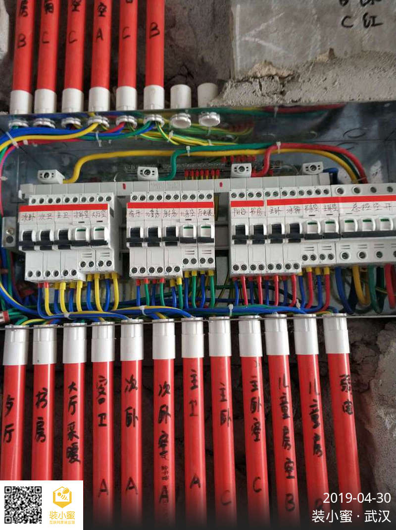

3.强弱电箱已更换。

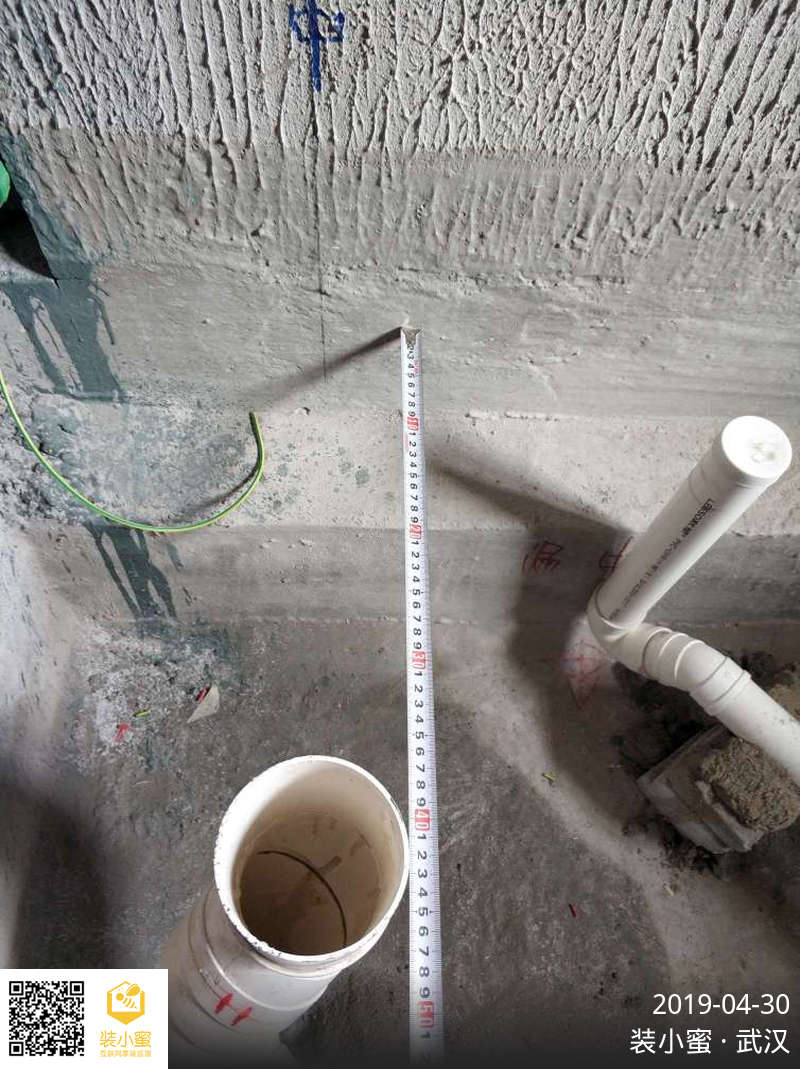

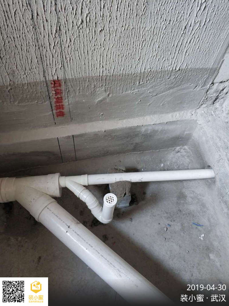

4.壁挂马桶已安装,地砖完成后,排水管坑距需预留230mm。

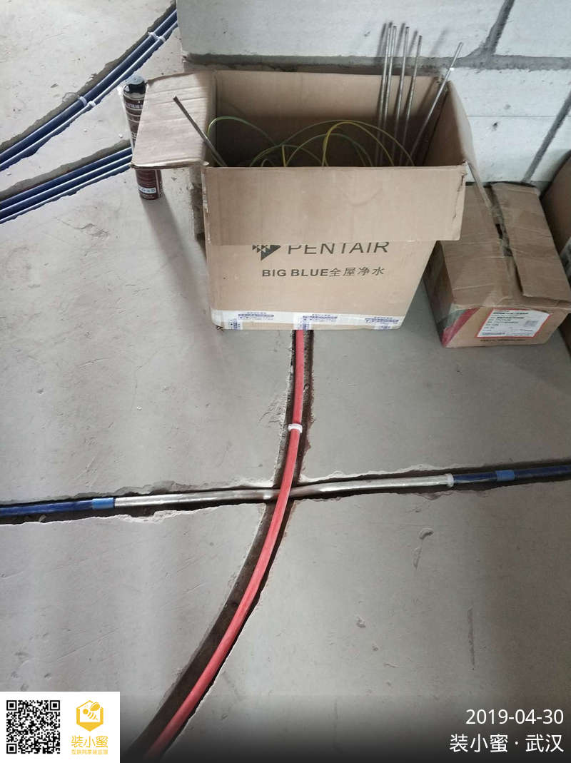

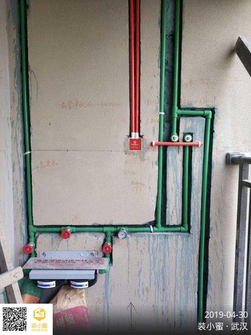

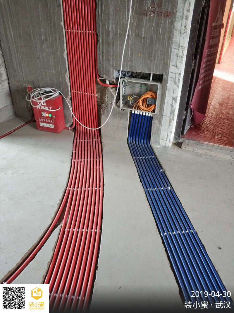

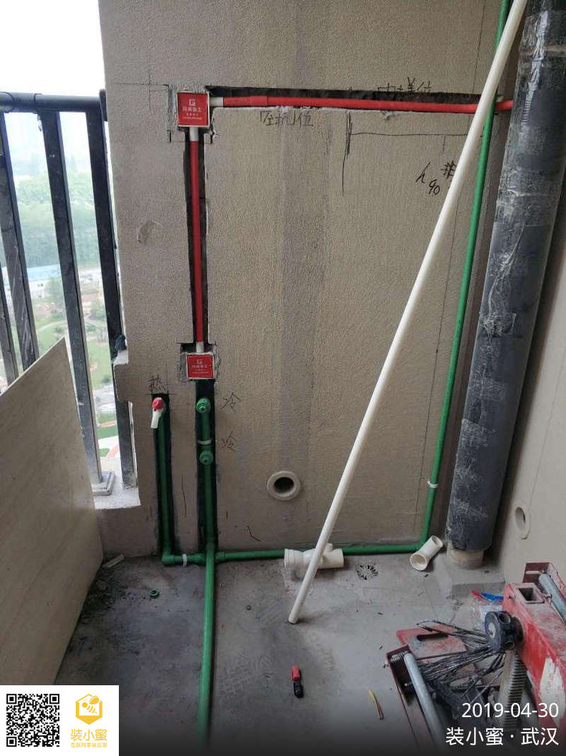

5.单相电扩容为三相电,入户线未到强电箱,需施工。

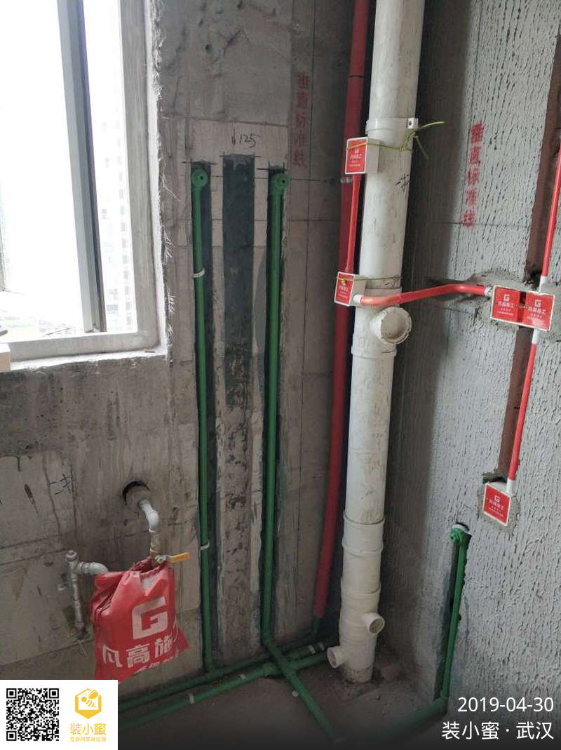

6.阳台排水管未安装。
7.厨房排水管等橱柜安装后再安装。

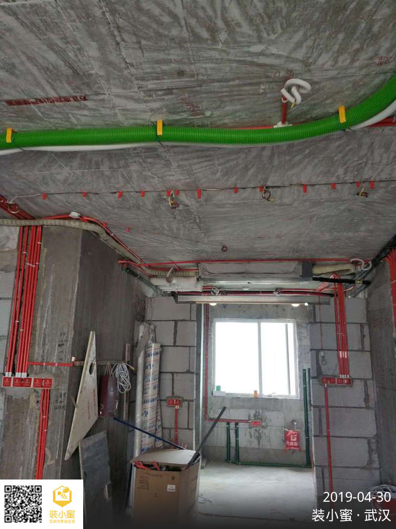

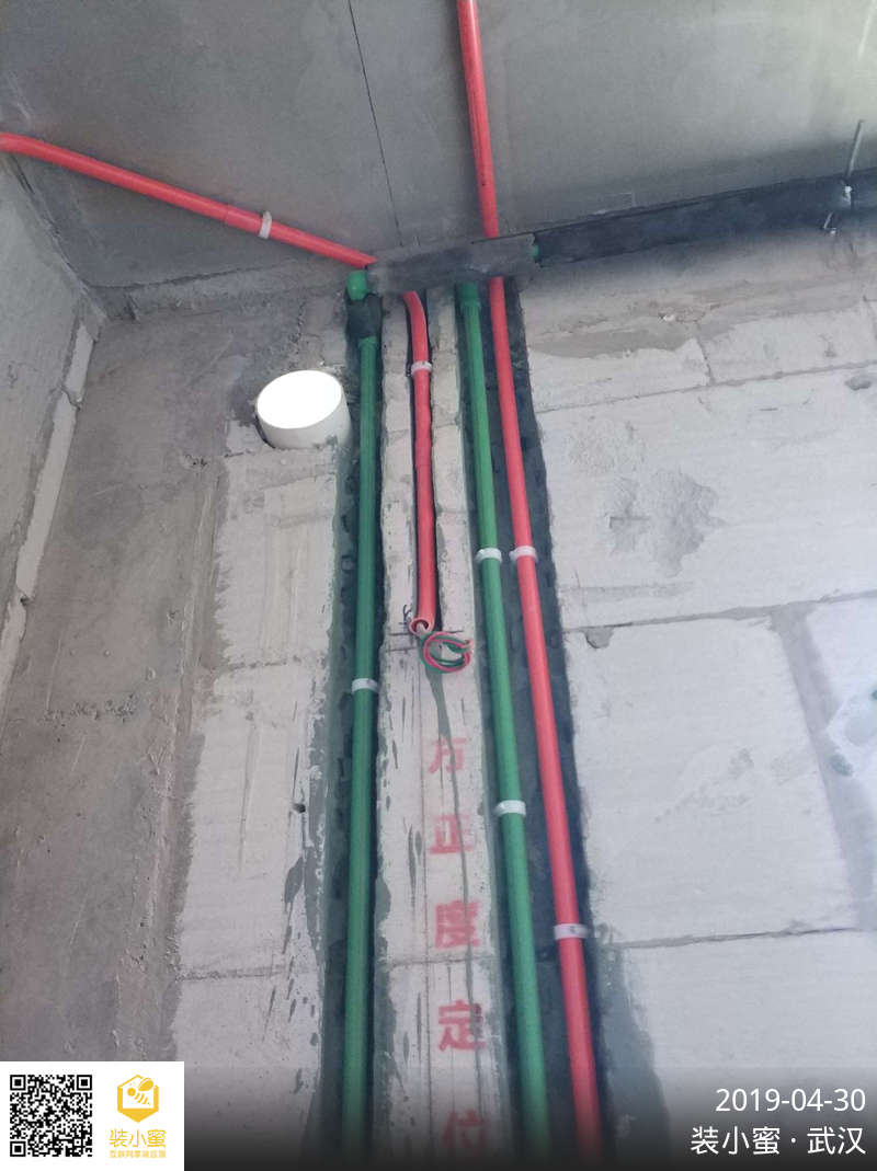

8.公共卫生间顶面水管需加吊卡固定。

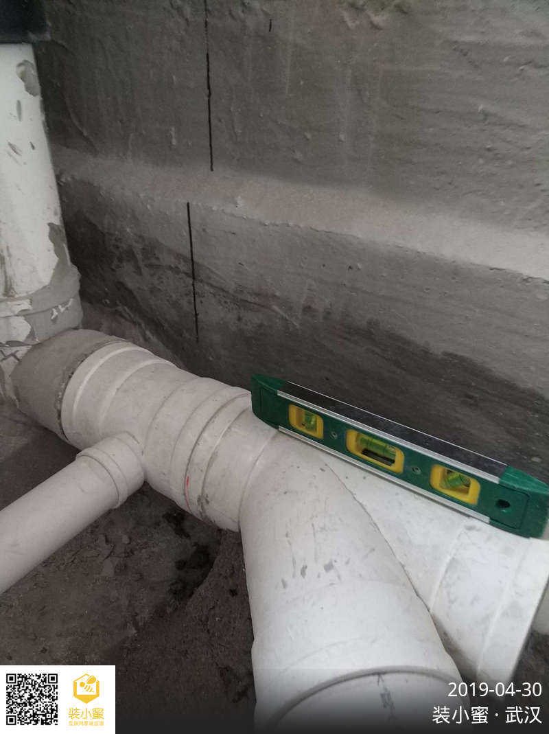

9.公共卫生间两处未使用斜三通排水,现场测量坡度明显,客户认可。

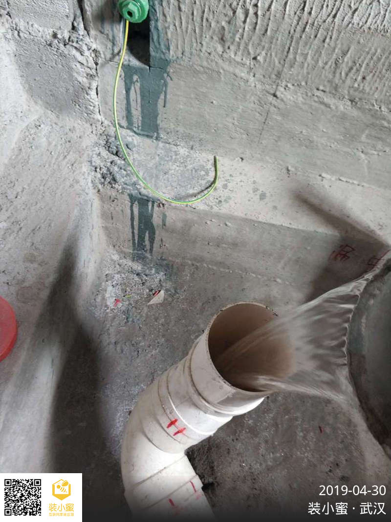

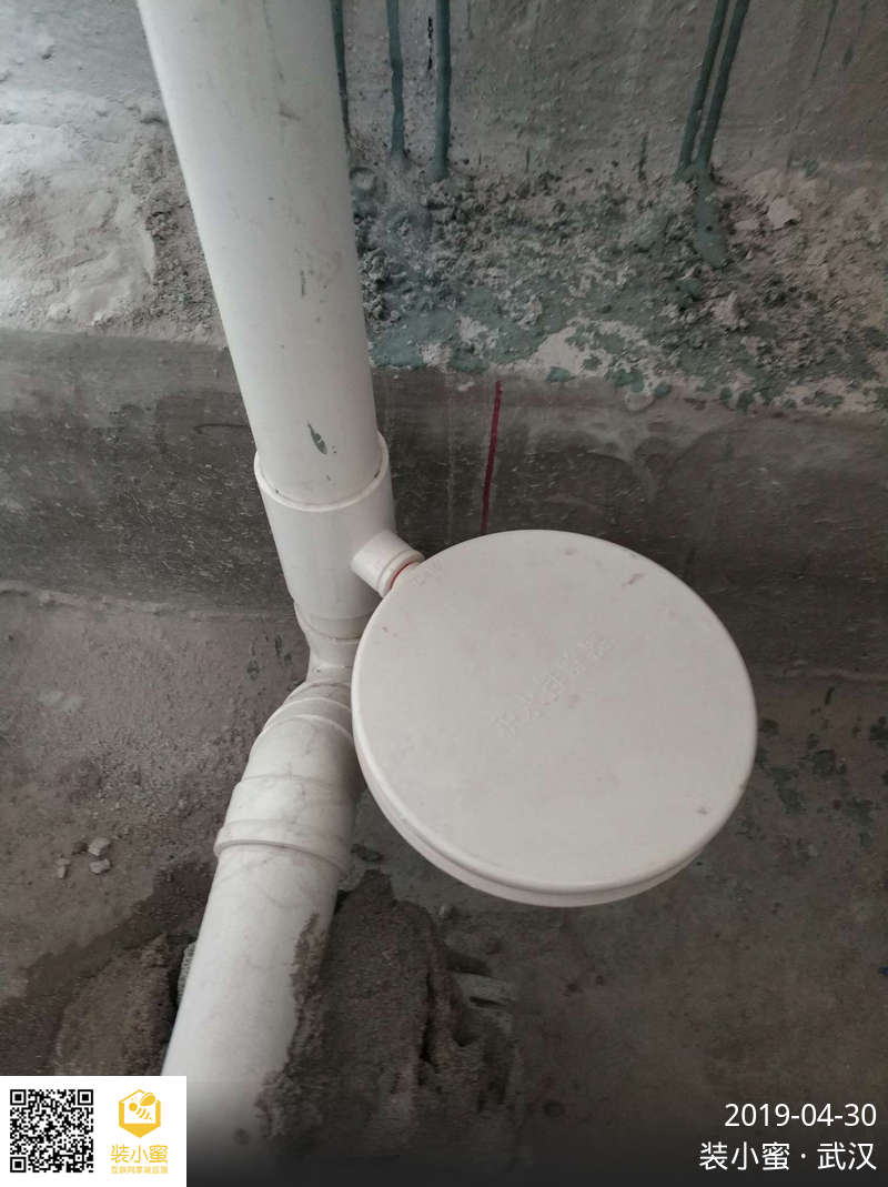

厨房排水管安装符合要求

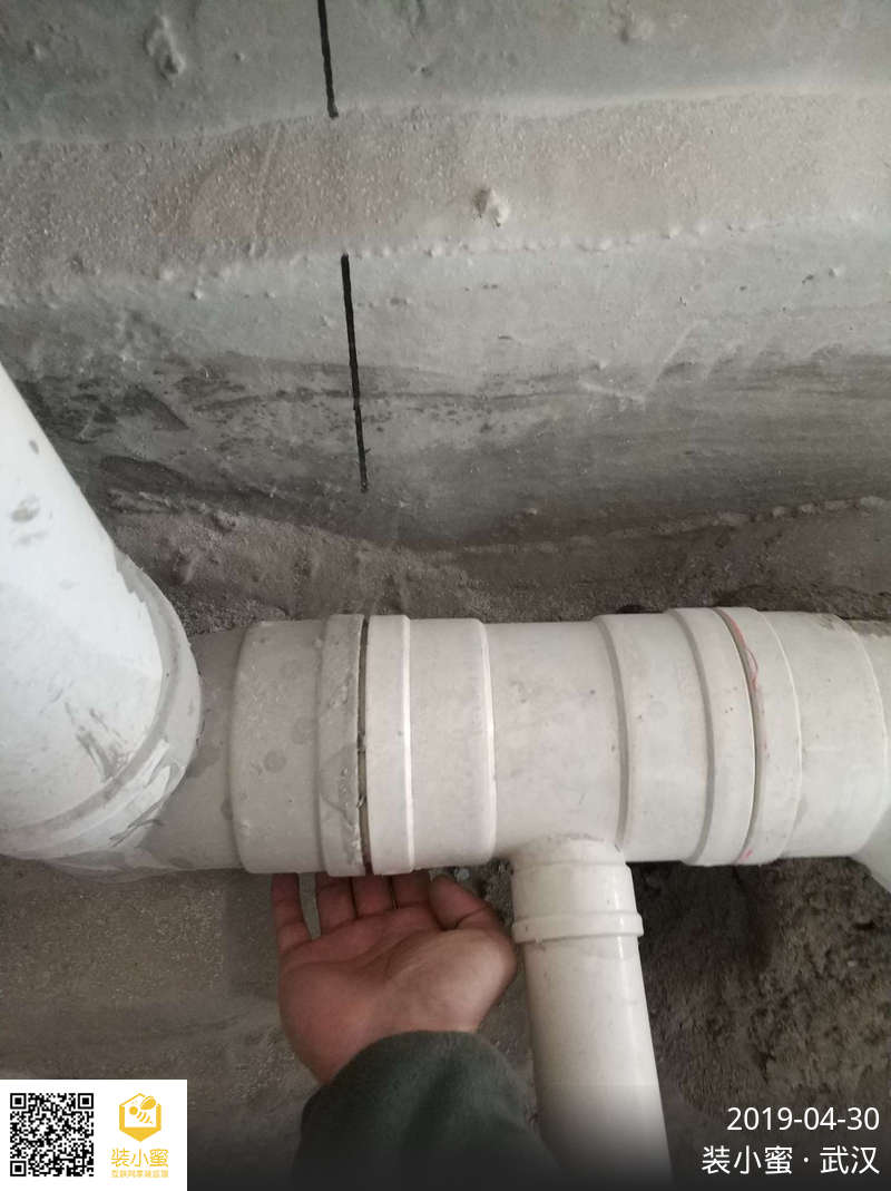

多管并管,已采用Y型三通连接
多管并管,已采用Y型三通连接
符合标准:35项

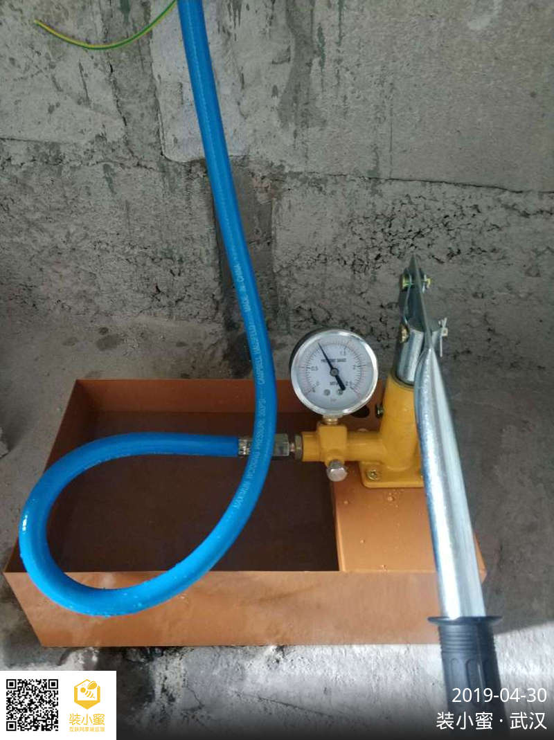

下水管道经通水试验,排水畅通

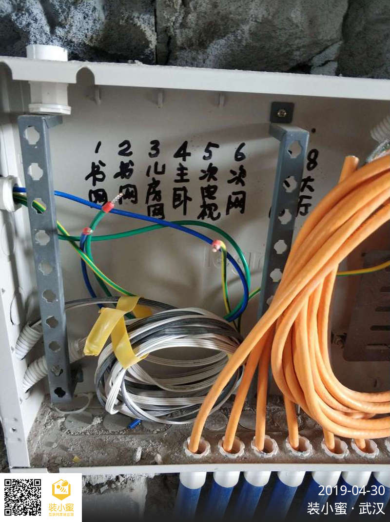

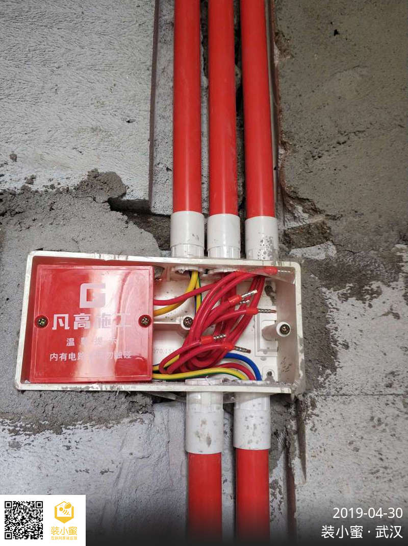

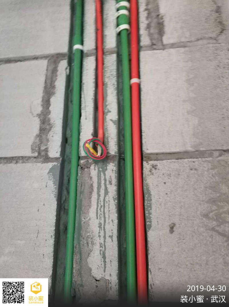

弱电线两端已编号并保护

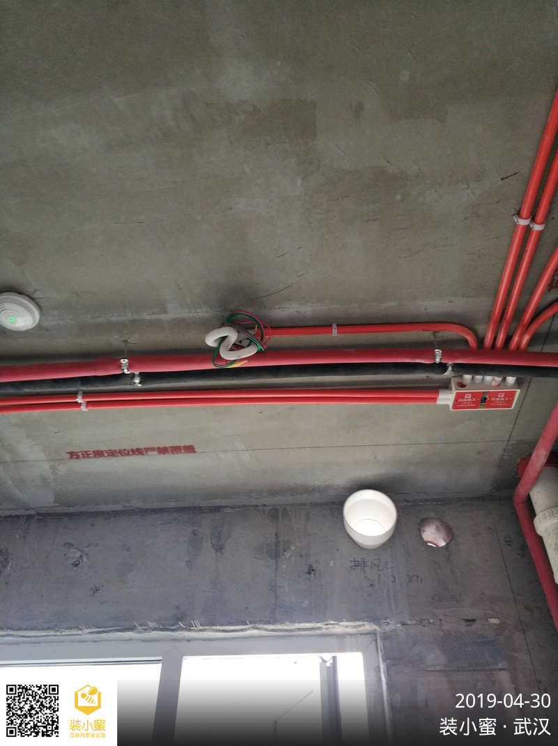

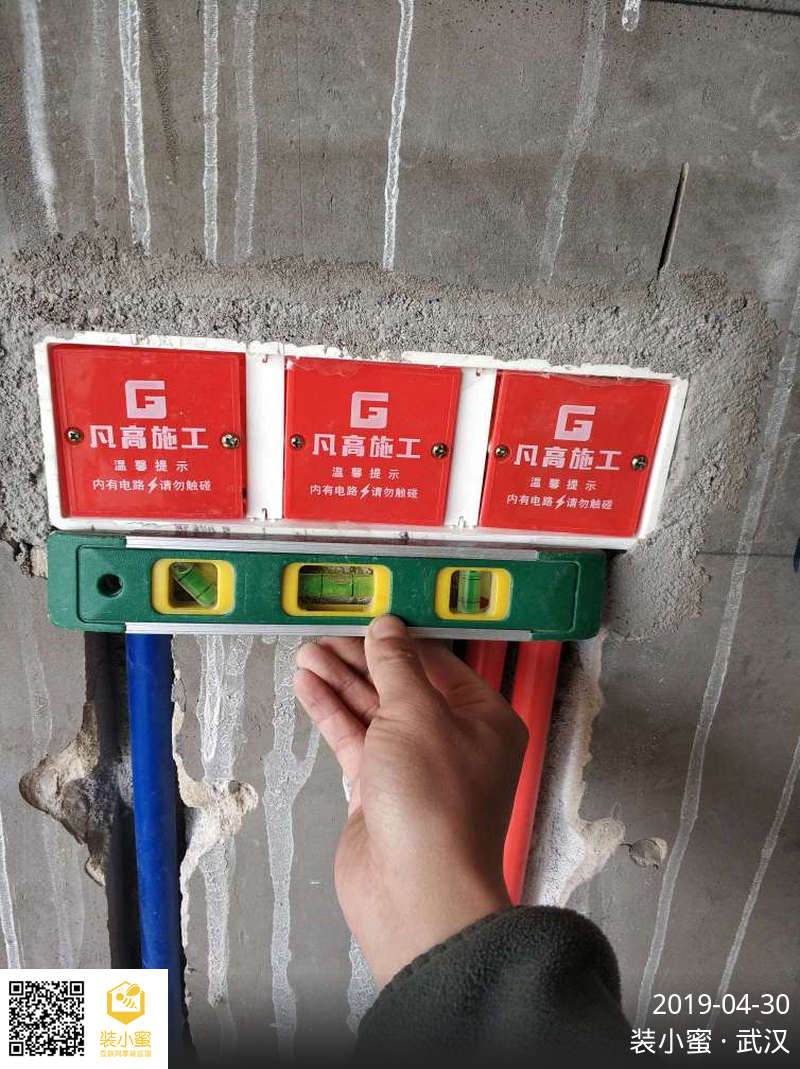

断路器接入导线的数量符合要求
导线与断路器匹配符合要求
断路器漏保设置合理

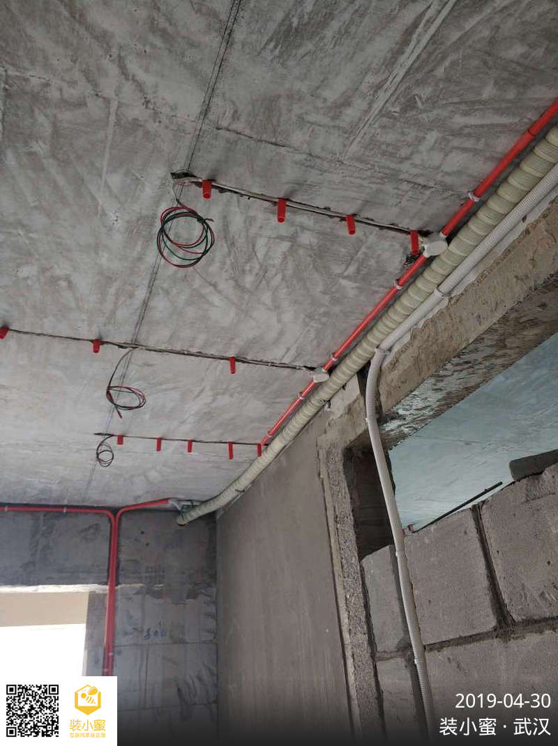

灯头盒固定牢固,安装符合要求
线管(软管)线盒阻燃性能符合要求
排水管道连接与位置符合要求
排水管道固定牢固,符合要求
排污管与排水管已经分开布设
地漏设置与位置符合设计要求
