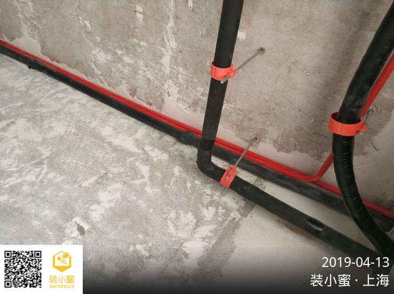

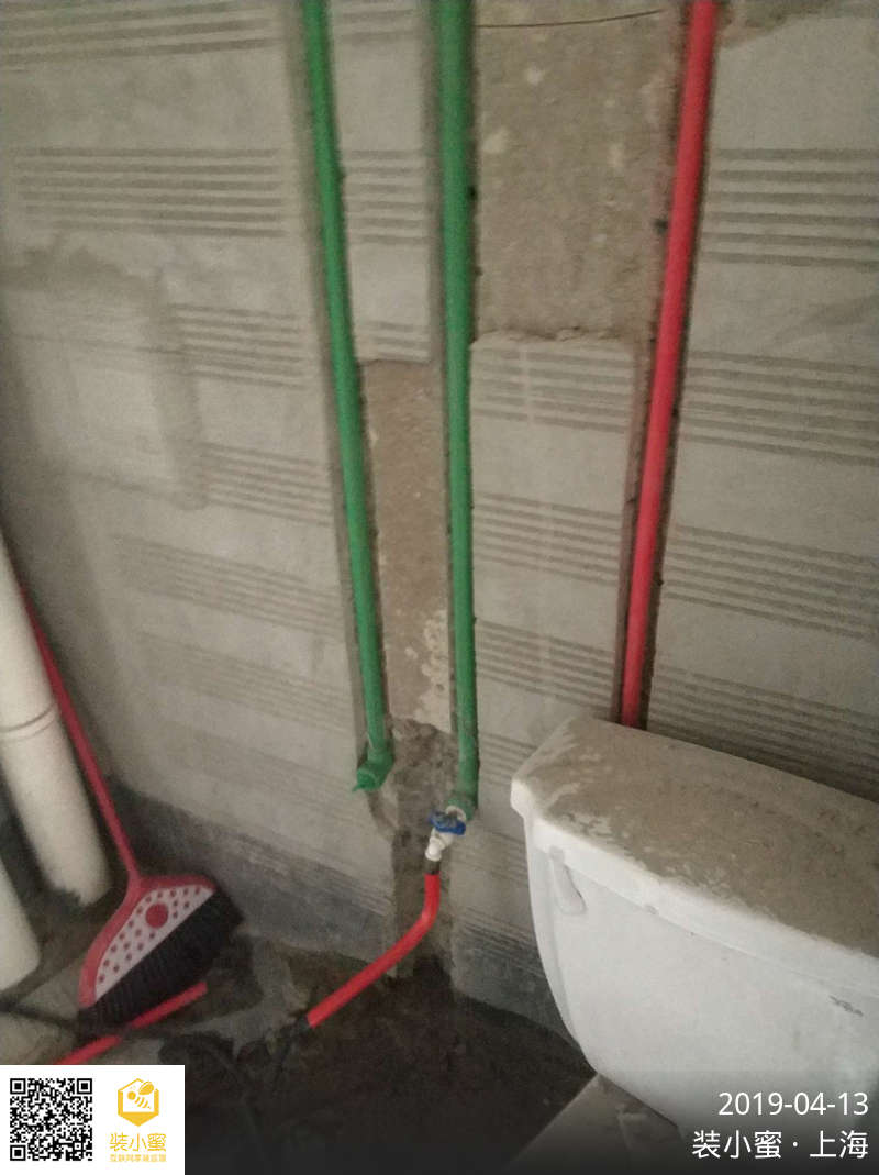

其他在场人员:电工。现场已布管穿线。开槽平直,深宽合理,未见不合理横槽;厨卫阳台地面不走线管给水管;线管线盒固定牢固;R角合理;强弱电箱位置合理,开启方便;强弱电并行间距合理;暂未发现线管走线过多情况;已预留光纤进户线管;冷热水管分槽走管。
1、强弱电屏蔽暂时未做,包裹在强电管上;
2、地面排水管、排污管开槽需涂刷防水;
3、新建排水管应伸出墙、地面20公分以上;
4、排污管需接出高于地砖完成面。
5.水电管同槽需调整,
6.阳台地面有水管和线管,需整改
7.线管和水管需加强固定
以上问题需全部整改后,验收
