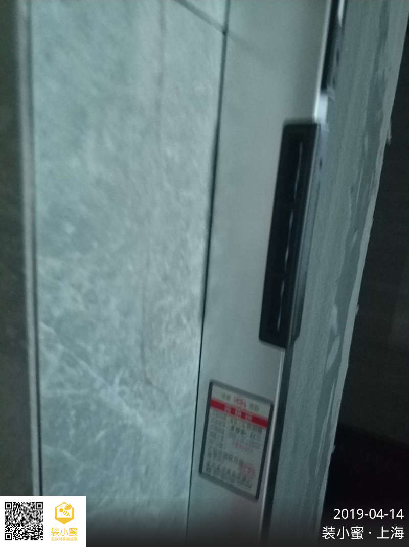

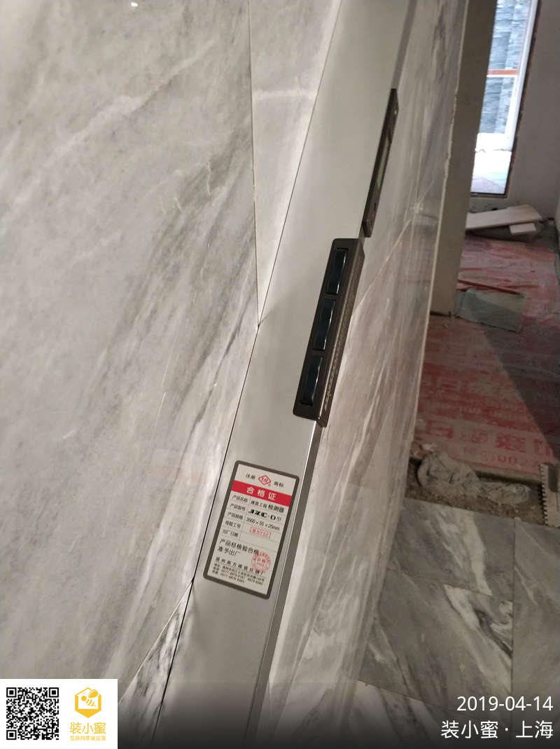

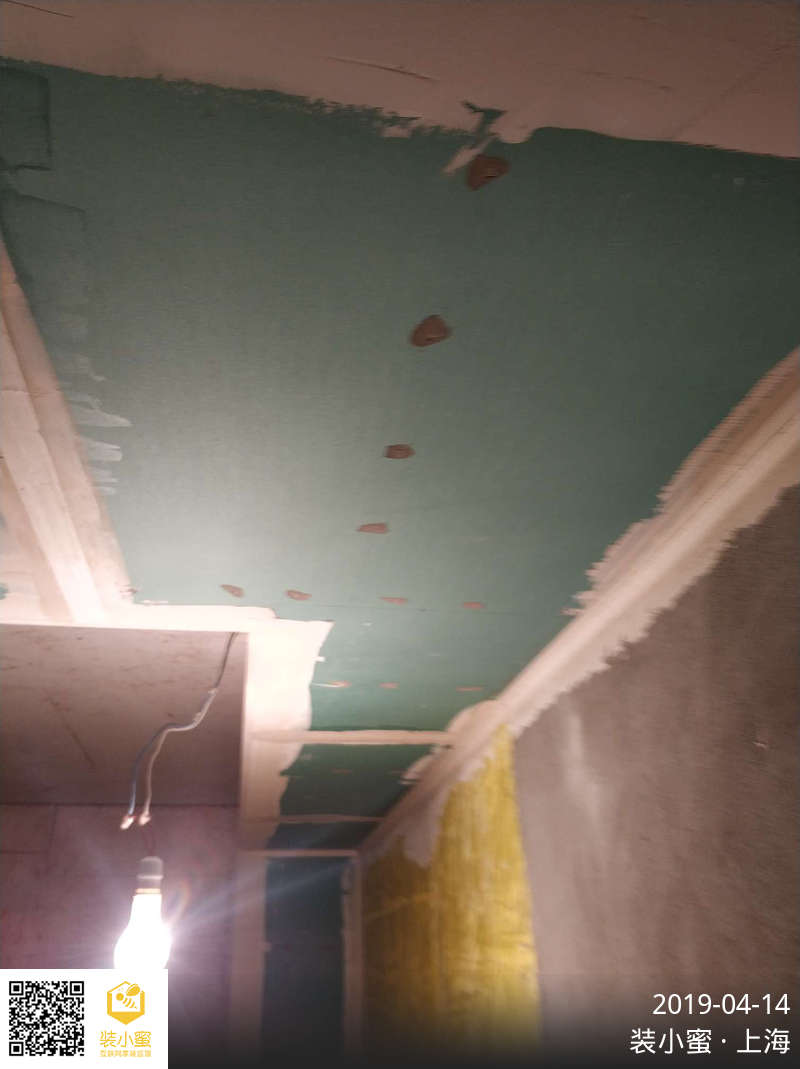

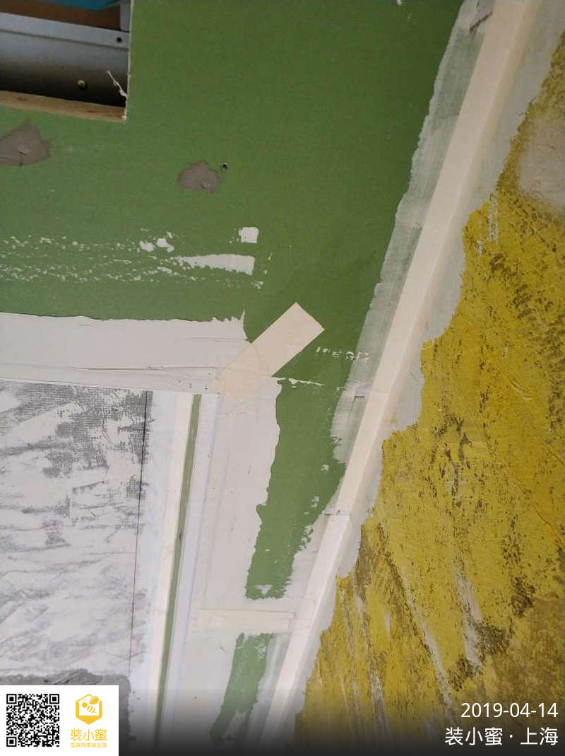

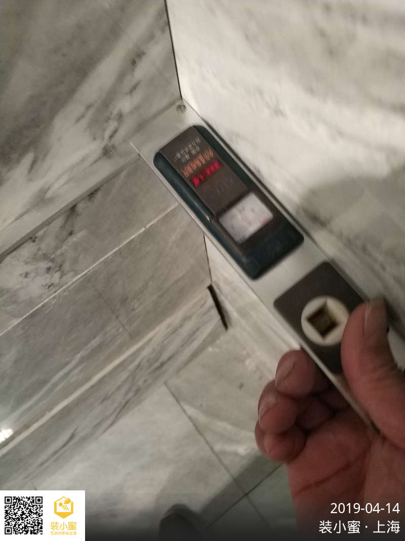

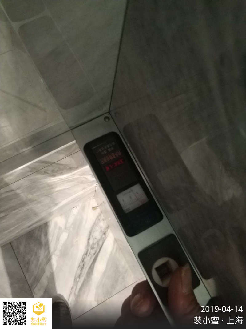

其他在场人员:泥工,油漆工。现场铺贴瓷砖。吊顶石膏板表面完好平整,转角使用整板,未见十字拼缝;门套基层板固定牢固,预留离地防潮距离,木制品直角方正;卫生间淋浴区域墙面防水高于1.8米,涂刷范围合理;已铺贴墙砖平整,拼接缝齐整,拼接四角无明显高低,阴阳角方正,铺贴超2天墙砖未发现>15%瓷砖面积空鼓;排水、排污管已制作防水圈。
1、卫生间门槛石、挡水条、淋浴房地砖需湿铺;
2、挡水条需与原墙、地面连接;
3、注意墙砖压地砖;
4、闭水试验24小时,最低处水深需5公分左右。

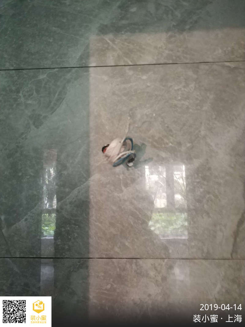

5、地砖有部分空鼓,需处理,
6.门套基层预留防潮距离偏小,需处理

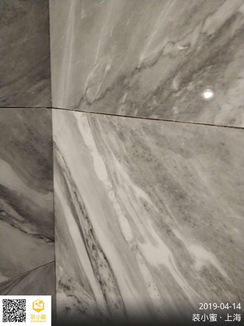

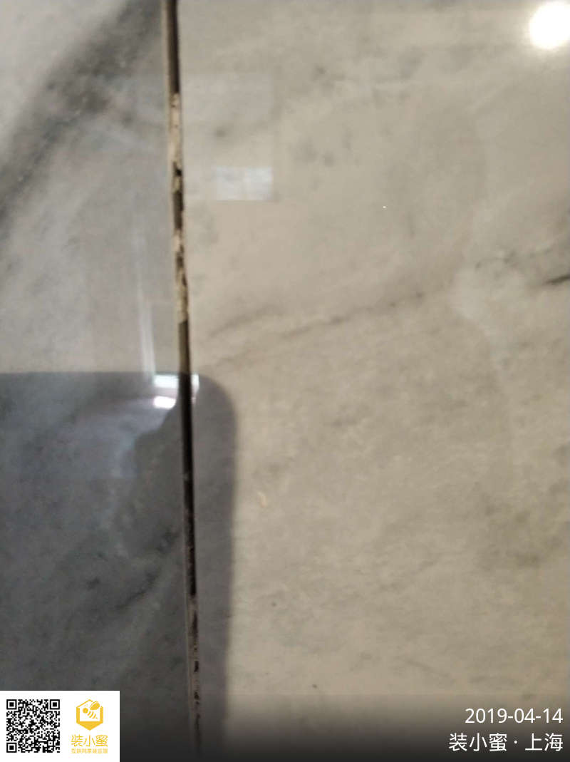

7.砖有加工有大小现象需和客户确认,有串缝现象偏大
水电走向标识需跟进
墙地砖缝内的水泥,粘结剂需处理干净

(在施工)石膏板面板完整、无污损
(在施工)螺钉固定均匀并符合要求
(在施工)石膏板拼接缝符合要求
(在施工)转角处使用石膏板整板安装
已贴墙砖的平整度符合要求
已贴墙砖垂直度符合要求
阴阳角方正偏差符合要求
