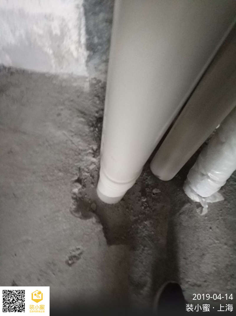

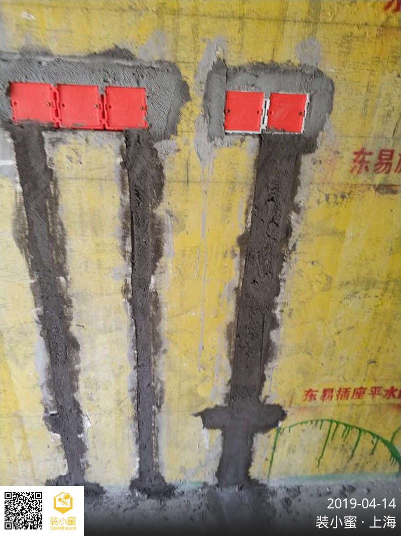

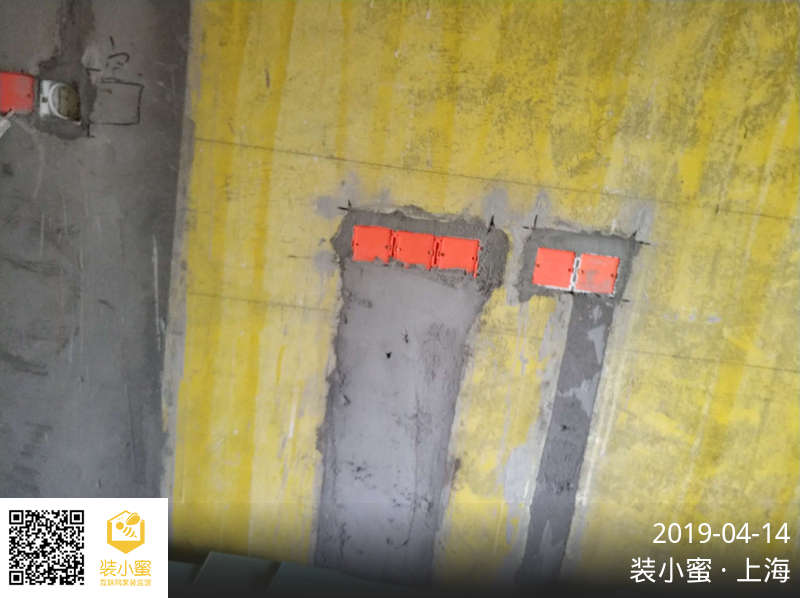

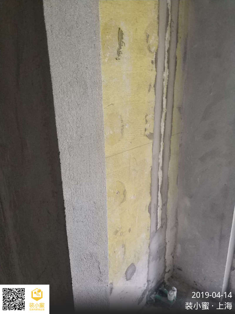

其他在场人员:工长。墙、地面开槽已填补平整,室内开孔未封堵;地坪平整、水平,未见明显裂缝,完成面标高合理;木工未施工。

室内穿墙孔洞已经封堵

开槽部位修补施工符合要求
外露的拆除面已修补并且平整
