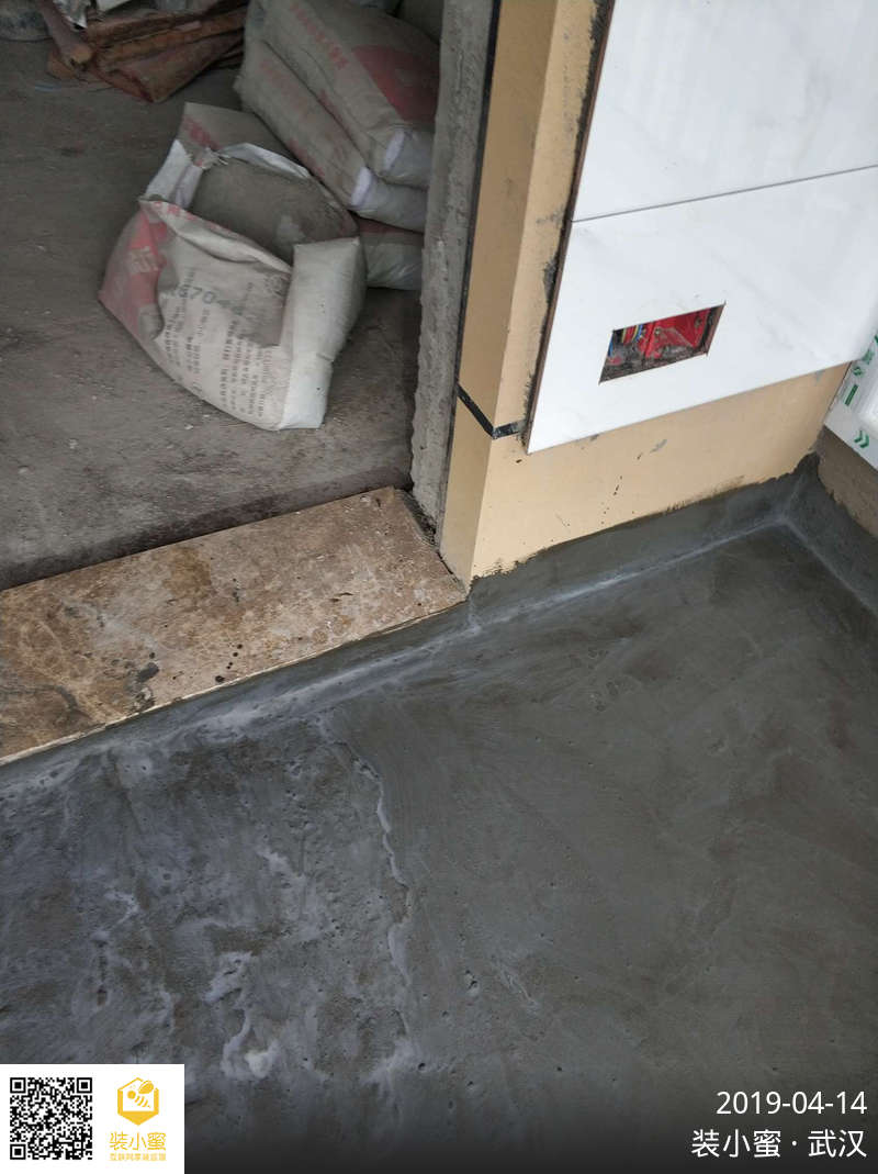

1.厨房插座底盒,瓷砖开孔偏小,需重新开孔。

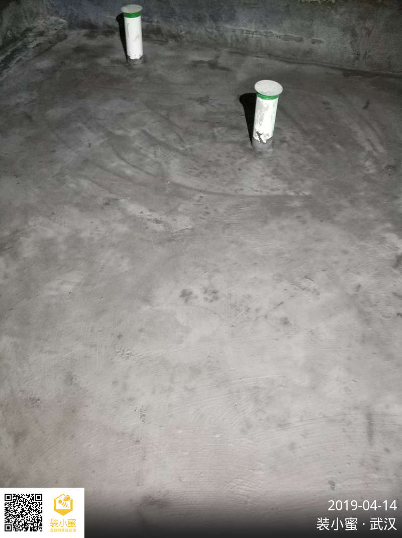

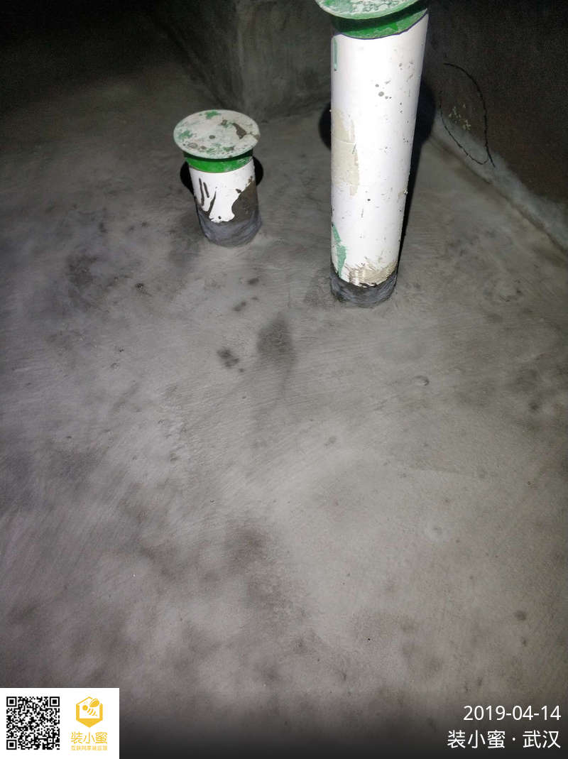

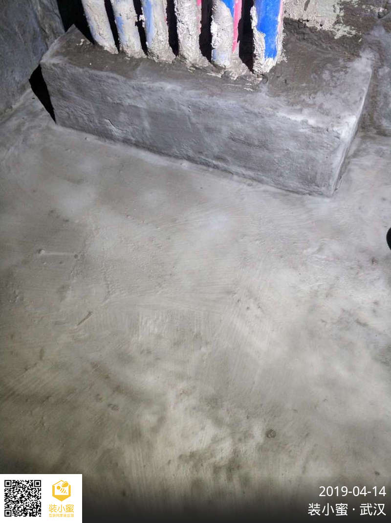

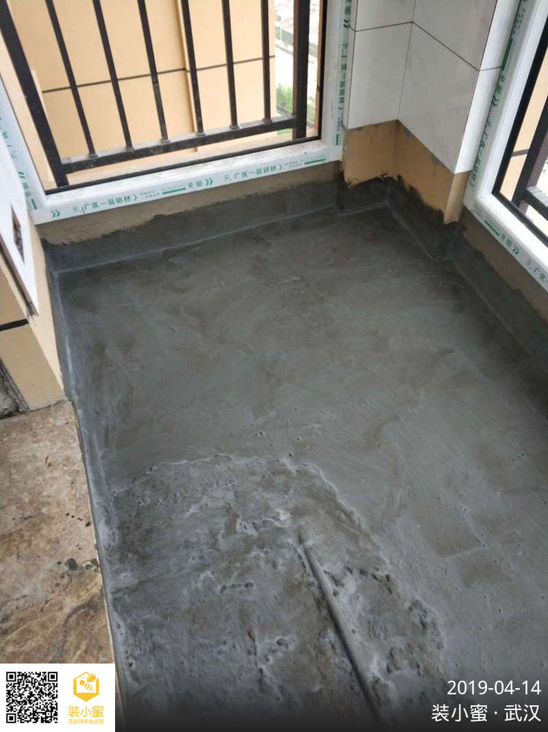

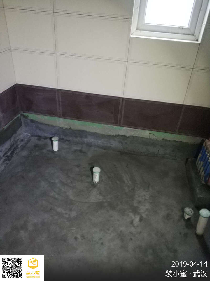

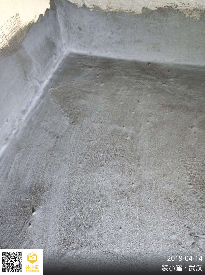

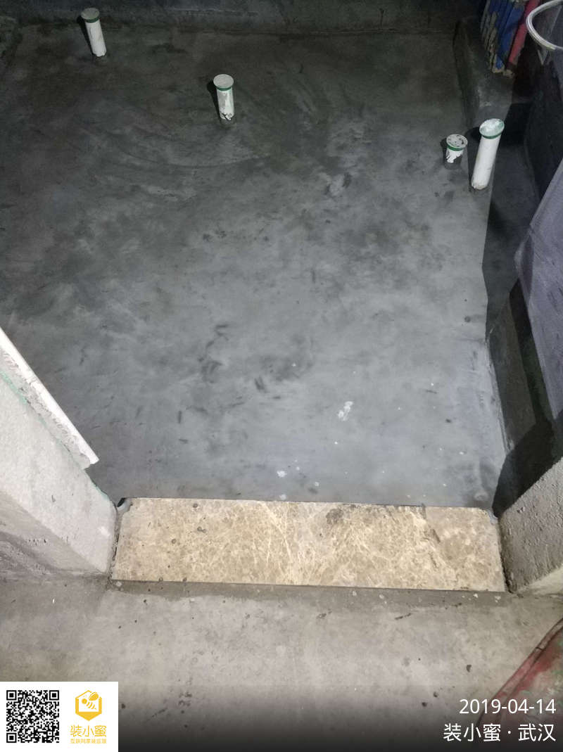

2.厨房、卫生间、阳台地面防水,涂刷区域符合要求。涂刷均匀,卫生间地面防水往上30公分区域,防水局部漏刷,已用记号笔标记。墙面和地面防水交接处,建议地面防水全部涂刷至墙砖底口。
3.厨房橱柜地柜区域,杂砖缺角,后期在橱柜内,不影响。

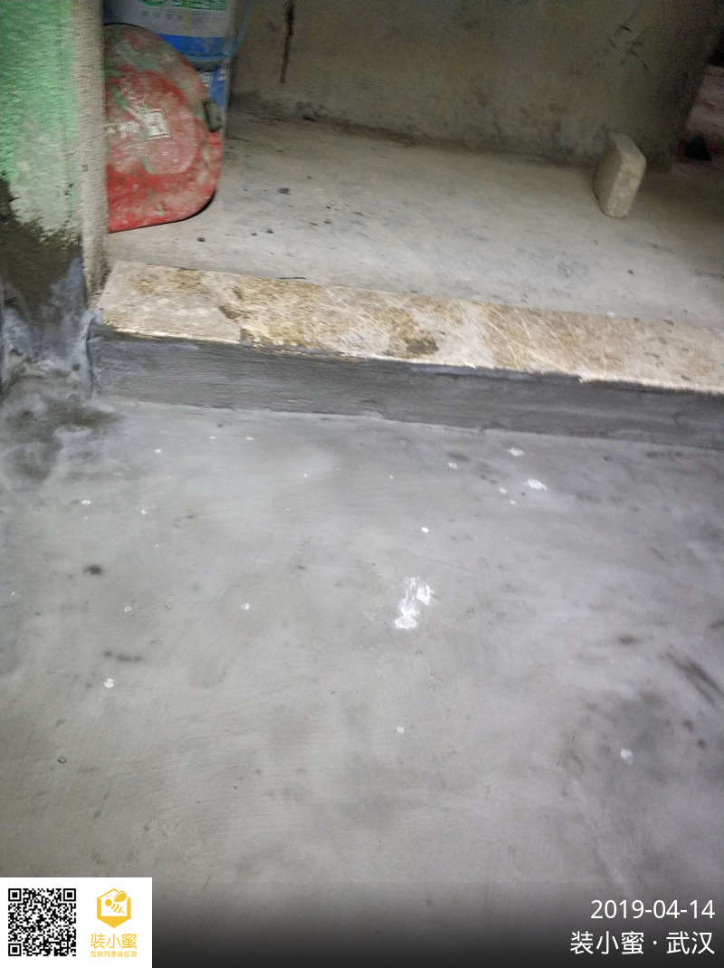

地面防水层涂膜质量符合要求

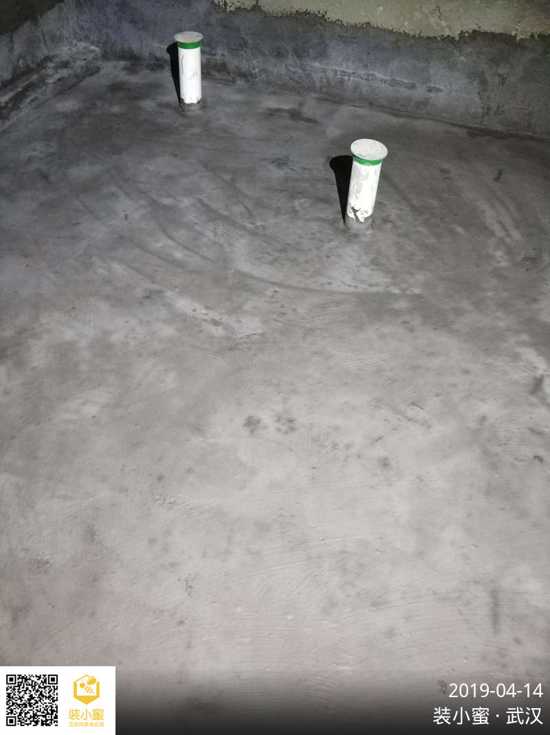

管根部位加强防水

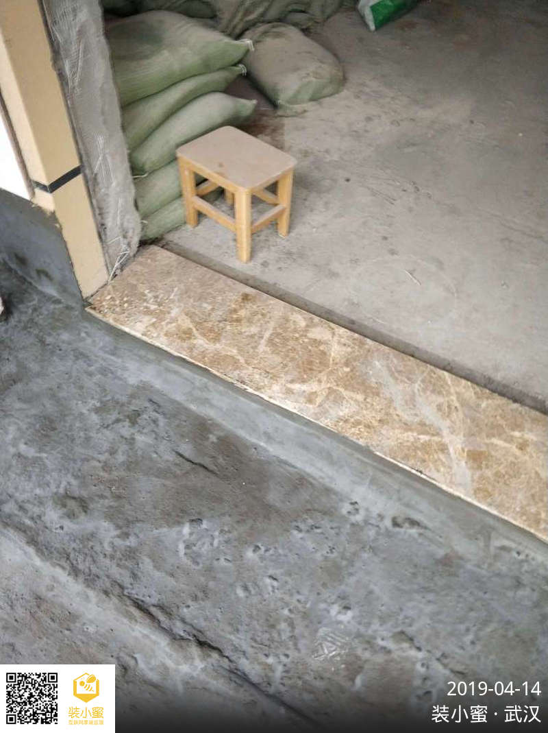

门槛石与安装符合要求

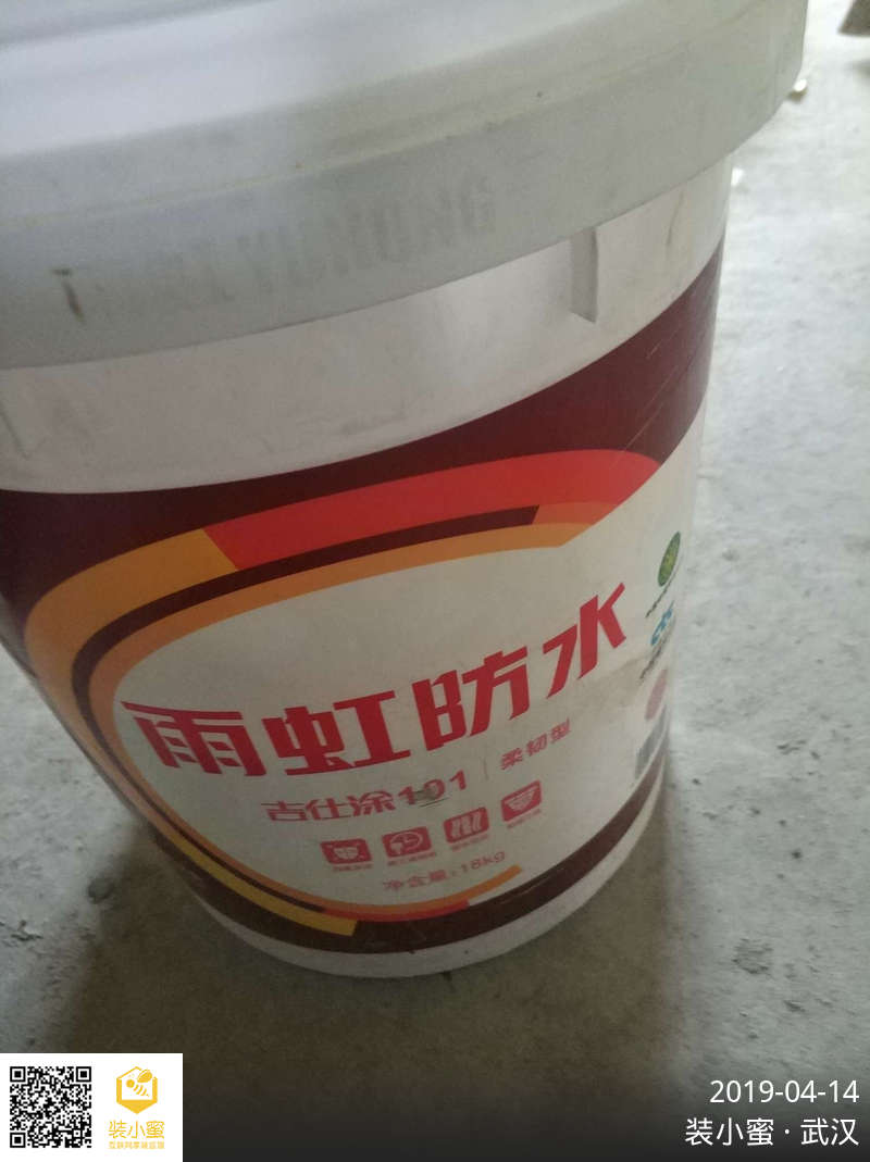

防水涂料
