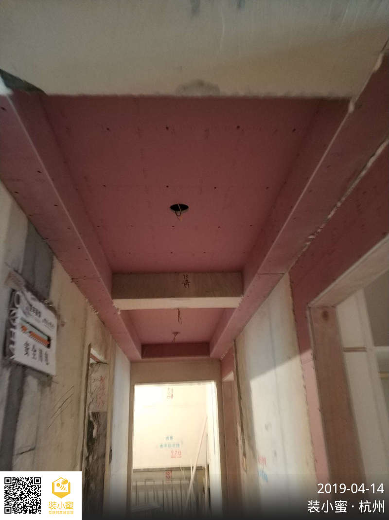

墙地砖表面质量符合要求
墙砖无明显的空鼓,符合要求
地面砖(石)铺贴施工符合要求
地面砖(石)无明显的空鼓,符合要求

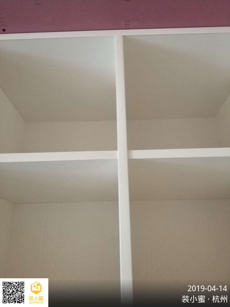

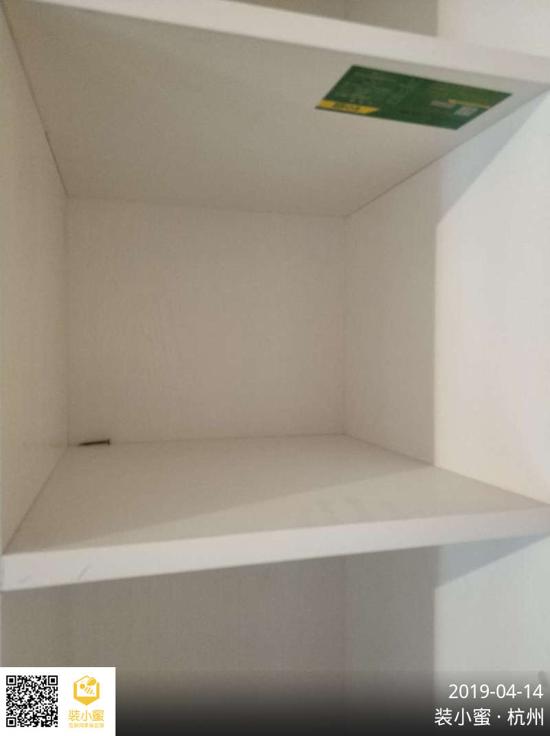

木基层板表面平整、牢固
管卡使用与固定间距符合要求
管卡使用与固定间距符合要求
已贴墙砖的平整度符合要求
已贴墙砖的平整度符合要求

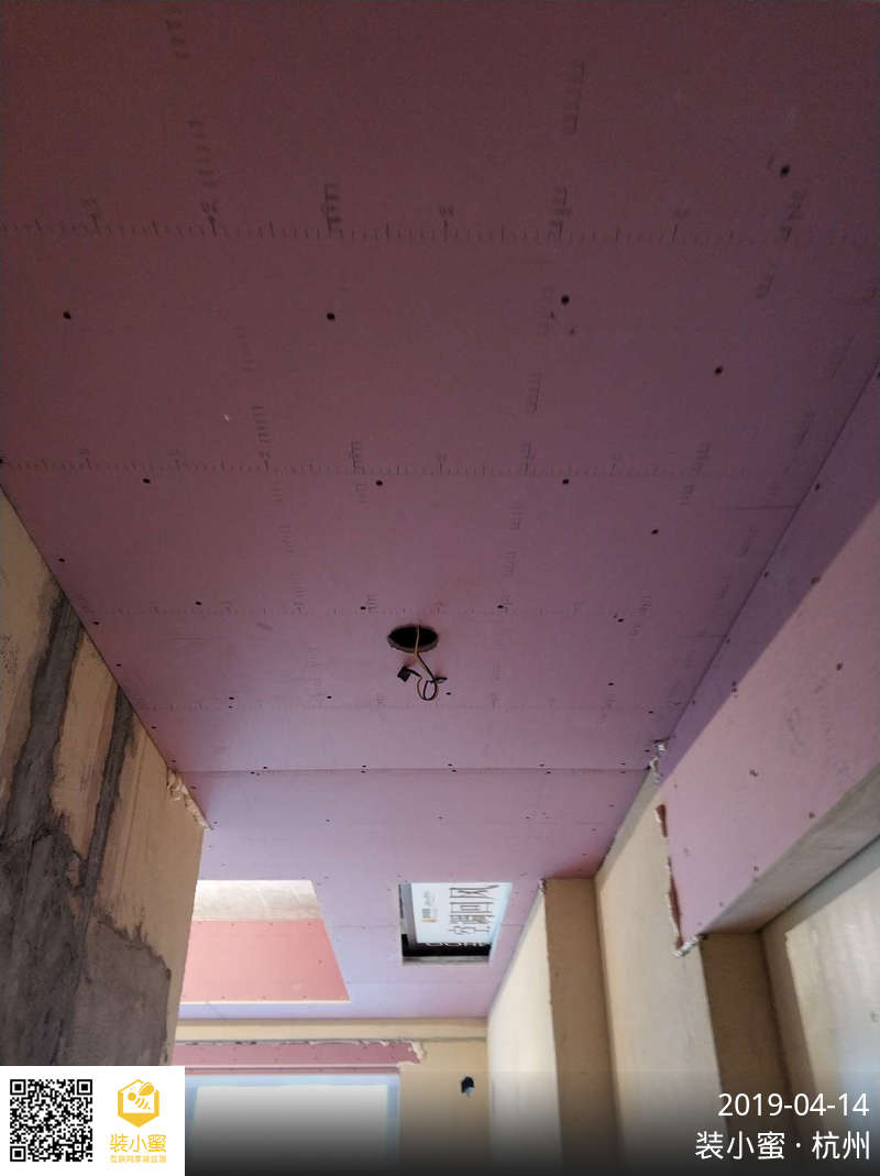

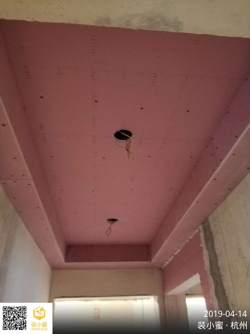

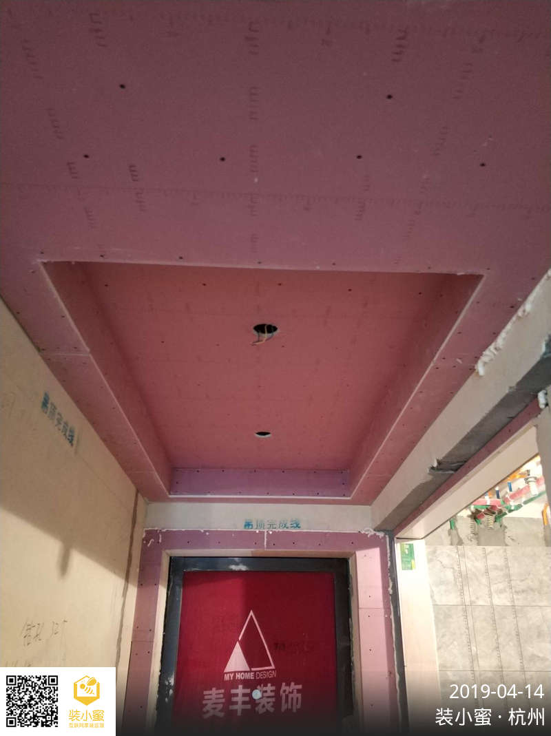

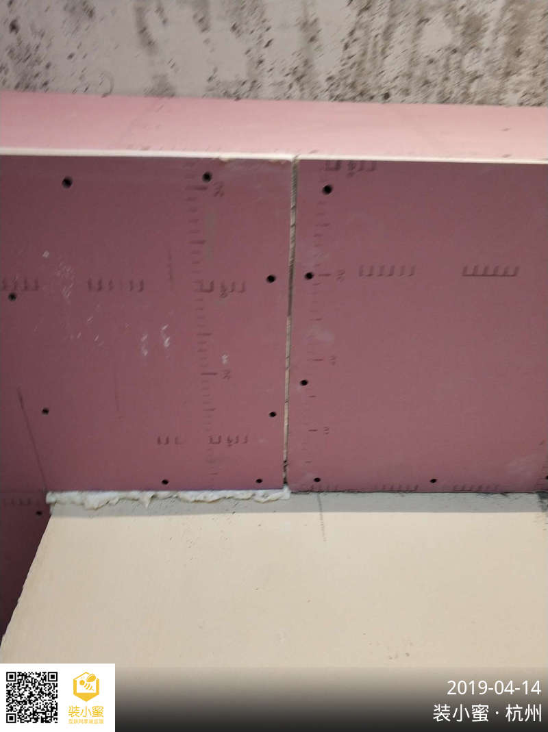

石膏板面板安装平整,完整无污损
灯槽或造型施工符合要求
木饰面板施工符合要求
木线条表观质量符合要求
木线条安装施工符合要求
