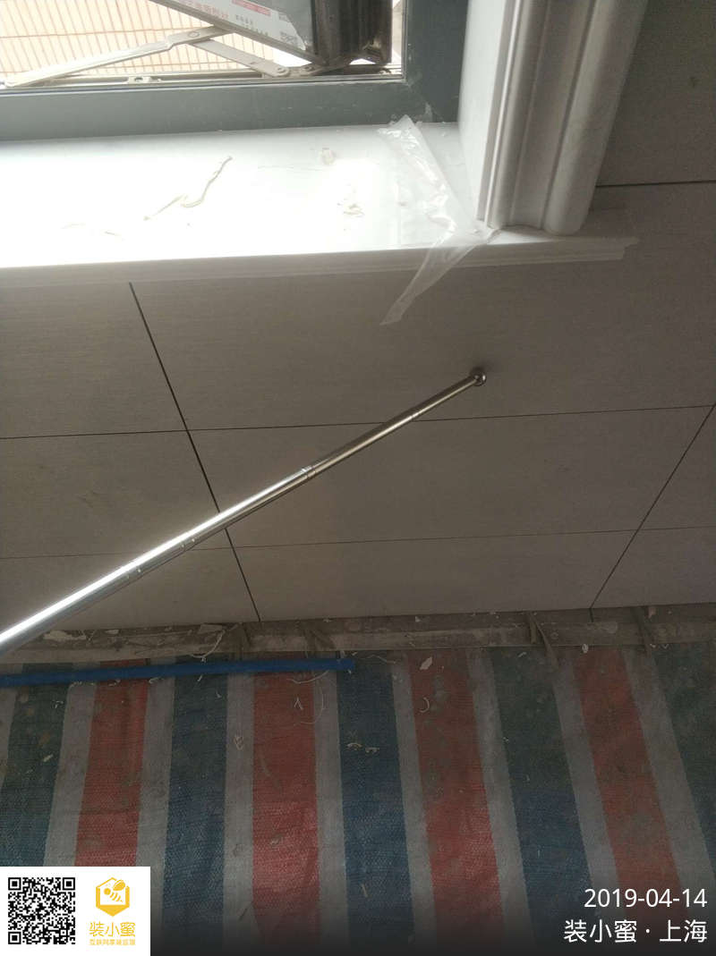

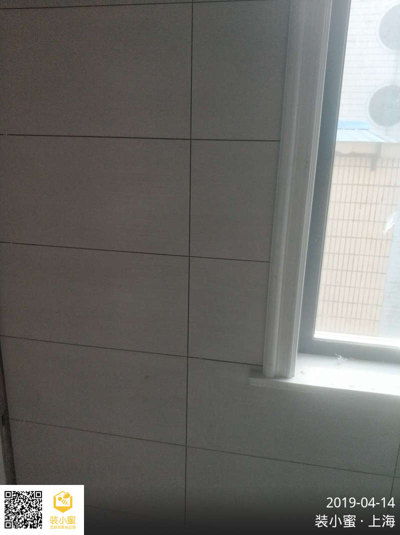

监理老师:顾翀

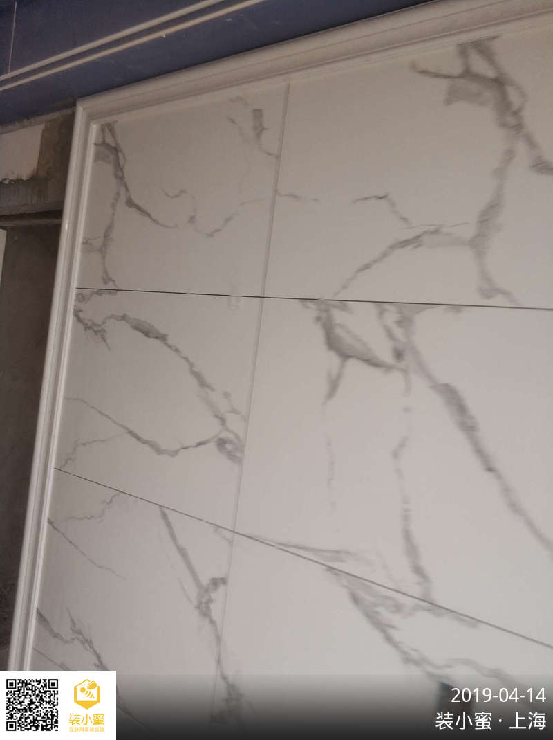

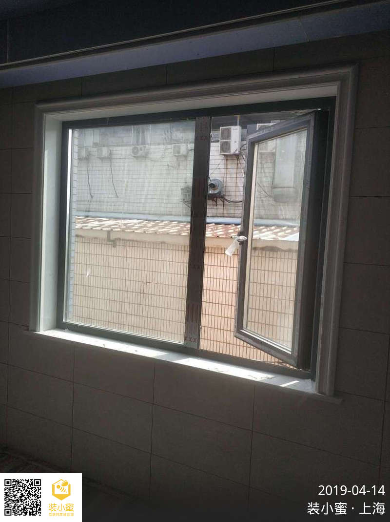

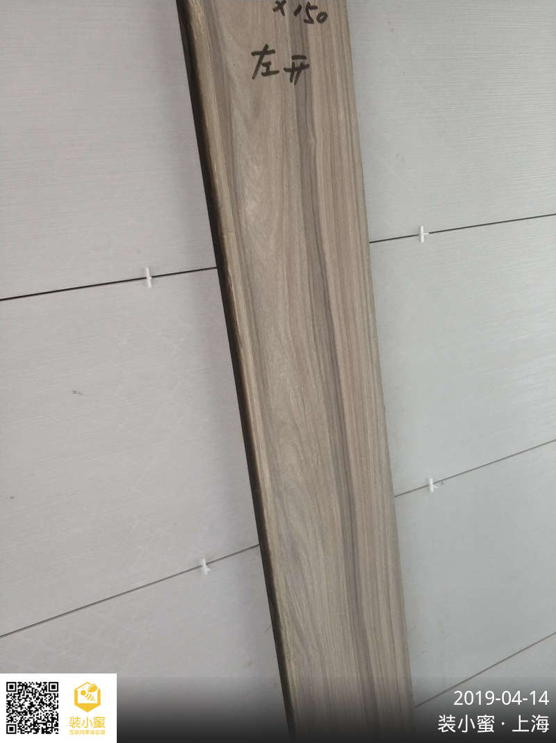

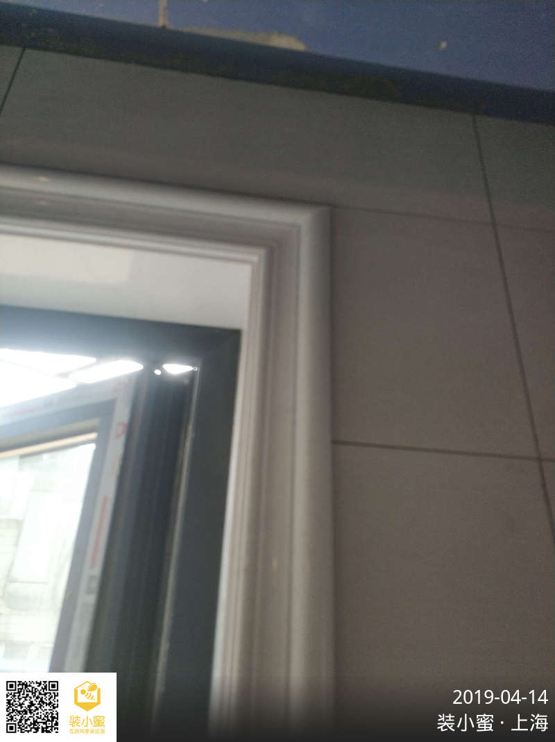

1地漏与下水管道链接未插入至管道内后期会造成渗水现象
2阳台地砖留缝不均匀

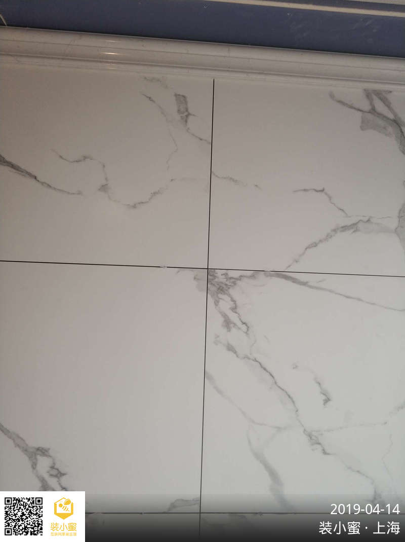

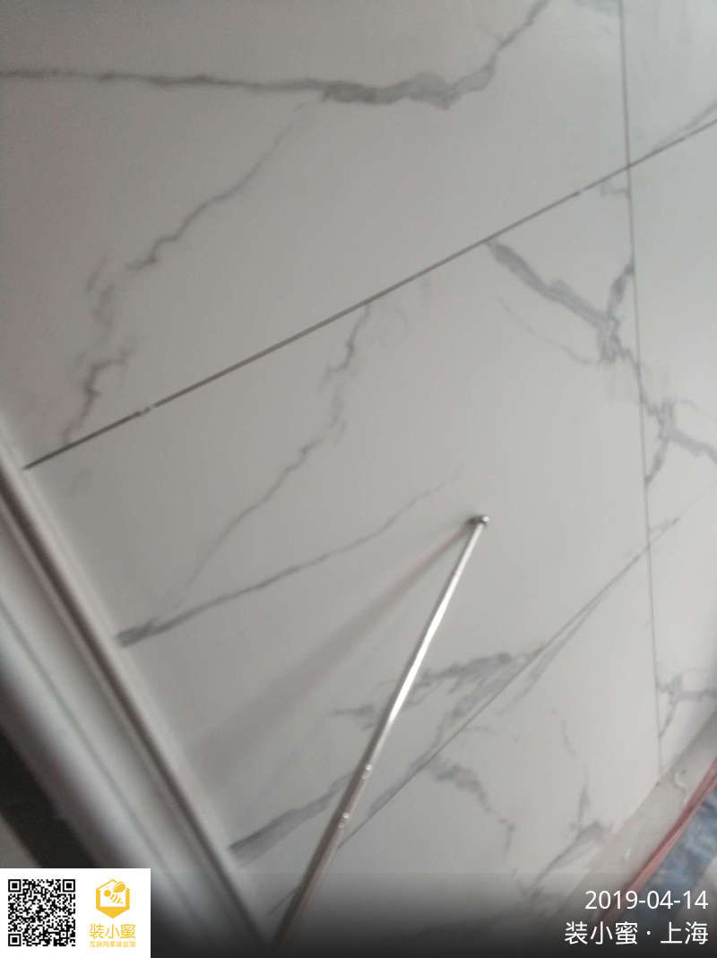

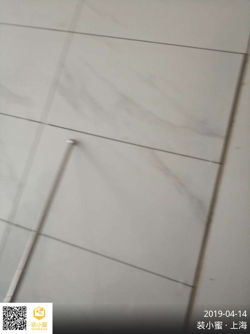

3部分墙砖有空鼓现象,目前无需调整,下次我会进行复检
4部分石膏板拼缝未留缝,需调整至5-8mm
5镜灯线未套护套管

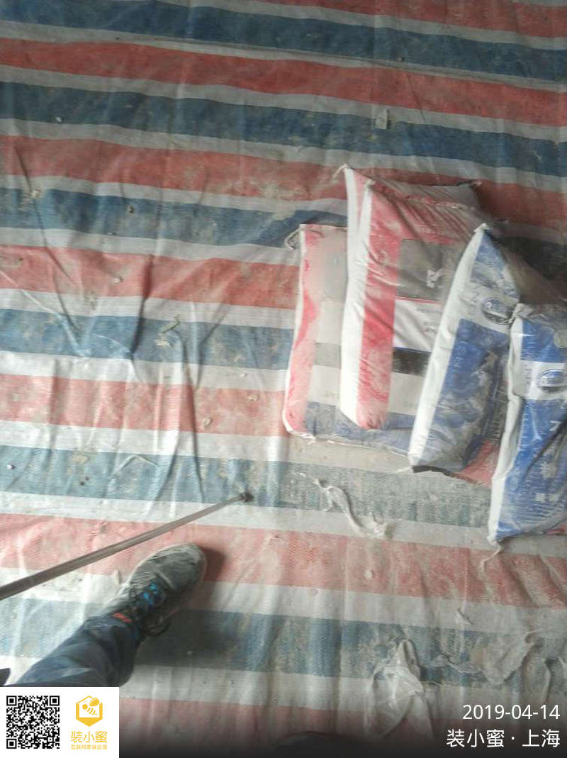

6原顶面粉刷有部分酥松现象,需铲除酥松部分
7控制电箱防盗门需做好成品保护

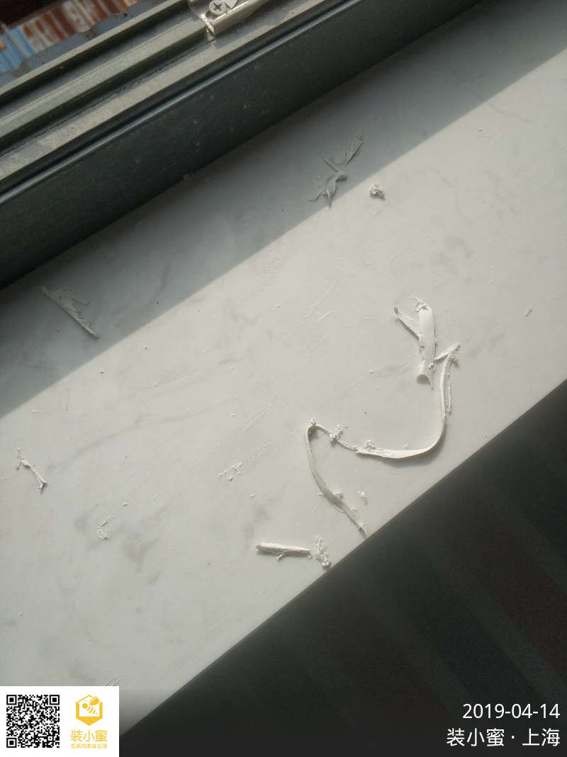

8厨房柜体大理石未磨边收口处理
9厨房安装厨柜墙面不在同一平面
1顶面有明显不平整,建议使用墙尼找平
2现场交代油漆工施工规范及验收标准

拼接接口平整,造型及花纹对应
石材表面完整,无明显破损、缺陷
石材表面平整,拼接处理符合要求
石材磨边光滑,加工符合设计要求

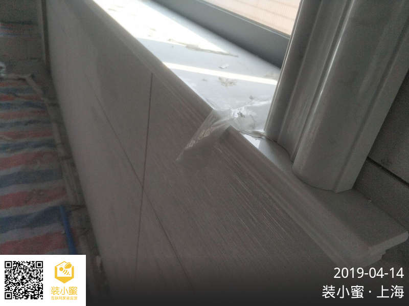

窗台石细部加工符合要求
墙面基层(骨架)施工符合设计要求
大理石饰面板块的安装排序符合要求
