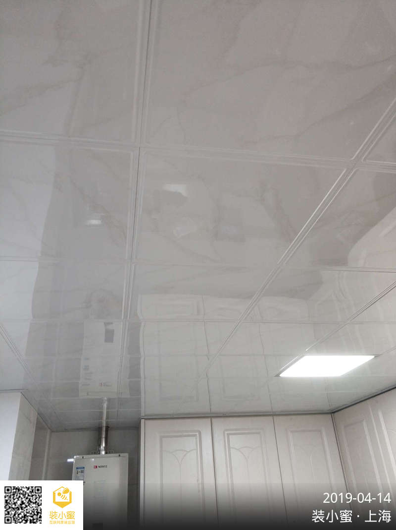

房间顶面有楼板缝需要油漆工修补处理,配电箱分路没有标注明确

符合标准:37项
乳胶漆面层,涂刷质量符合要求
乳胶漆面层,手感牢固光滑
乳胶漆面层,表面色泽一致

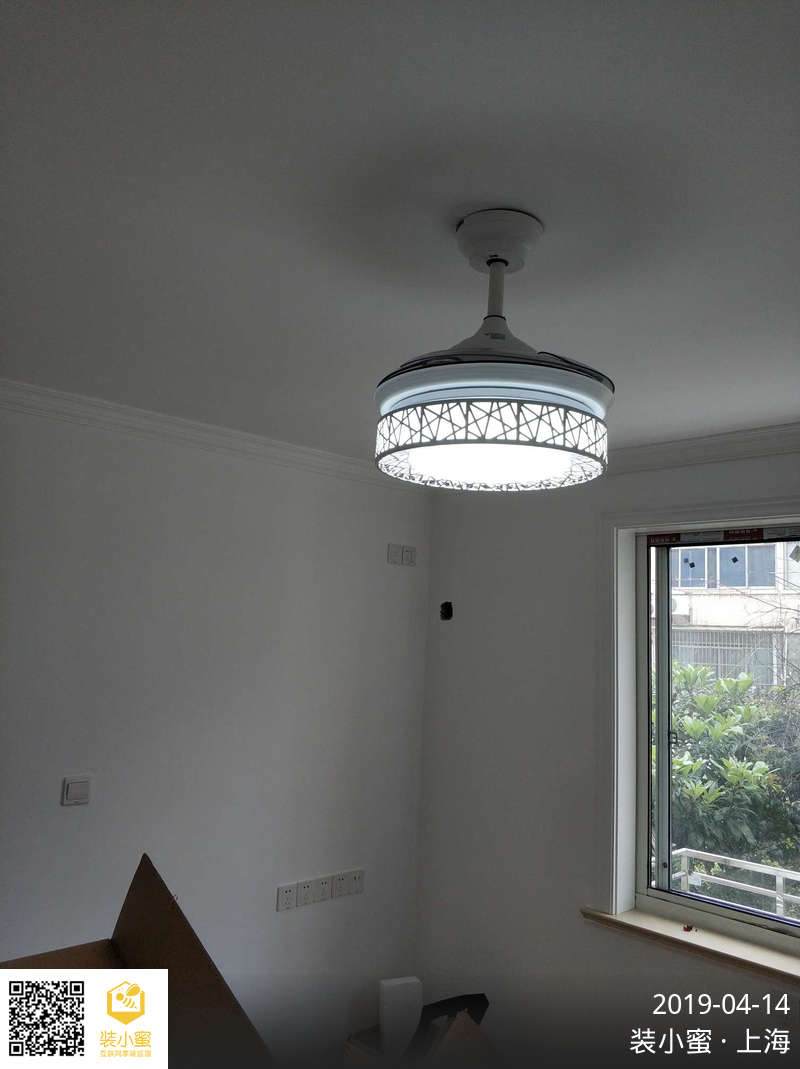

灯具安装符合设计要求

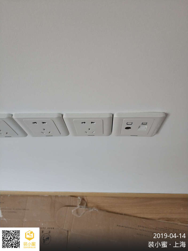

各面板安装牢固、平直
开关面板的操作与控制符合设计要求
插座面板经通电检测,工作正常
浴霸或暖风设备工作正常
断路器的接线规范牢固
各断路器回路控制正确符合设计要求
弱电面板的接线已经完成

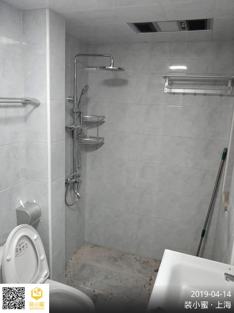

角阀开闭正常,无渗漏
软管安装牢固,无渗漏
龙头安装牢固,无渗漏
龙头出水控制正常
各卫浴表面完整
各卫浴安装牢固
各卫浴设备排水畅通,无渗漏现象
台盆排水管具有存水弯功能
各地漏排水畅通,无返水现象
表面完整,色泽一致

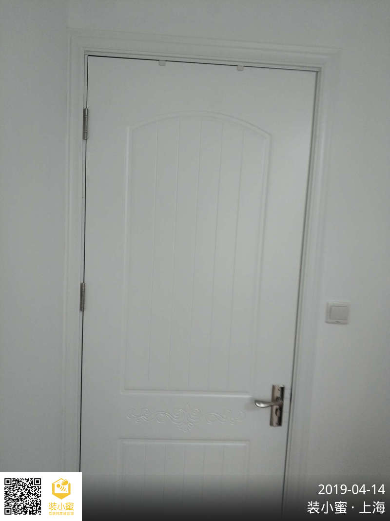

门套(门套线)安装质量符合要求
门扇平整,开闭(移动)操作正常
门扇四边间隙符合要求
五金件安装牢固,螺丝齐全

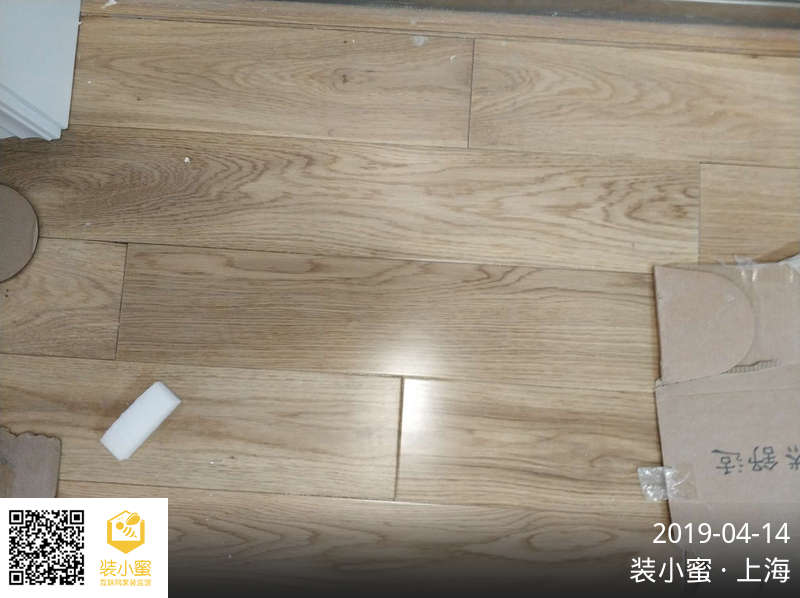

地板表面完整,材质色泽一致
地板表面平整,无明显变形
安装牢固,走动无明显异响
留缝与拼接缝隙符合要求
收口条安装牢固,符合要求

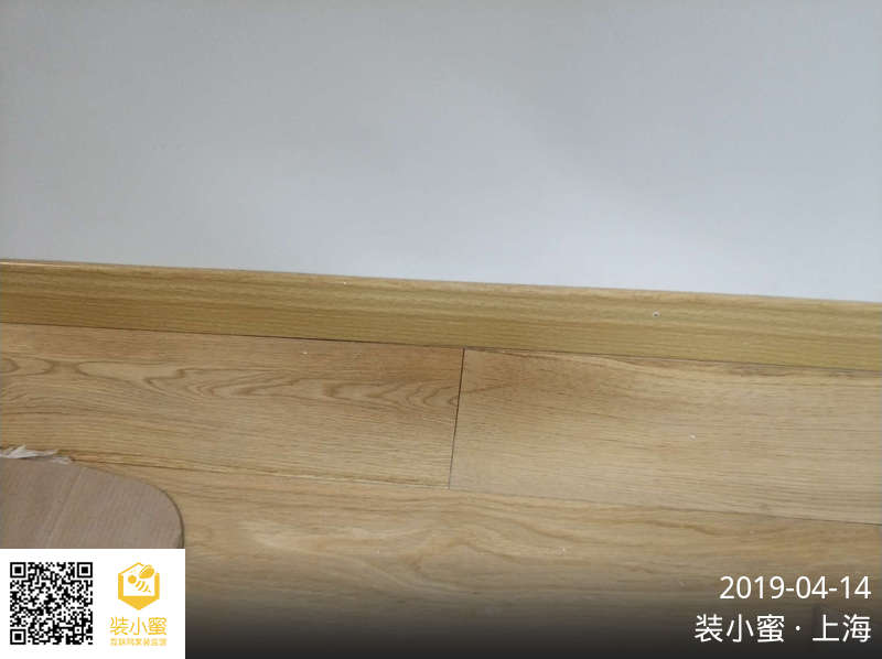

表面完整,色泽一致
踢脚线安装牢固
踢脚线安装质量符合要求
安装牢固
面板平整,表面无明显缺陷
花色与方向一致,无明显色差
边角条安装平直,拼接缝平整
