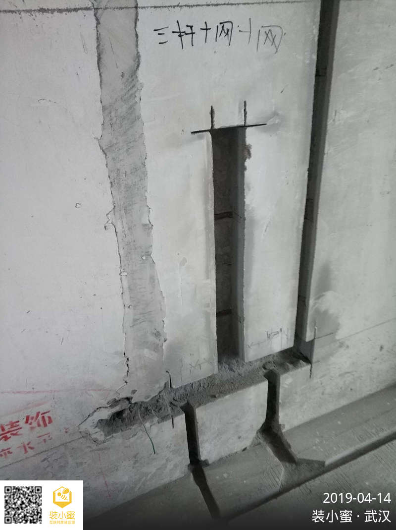

1.强弱电箱破损,需更换。
2.全房多处空鼓,需修复
3.卧室窗户关闭不严,执手断裂,需更换。

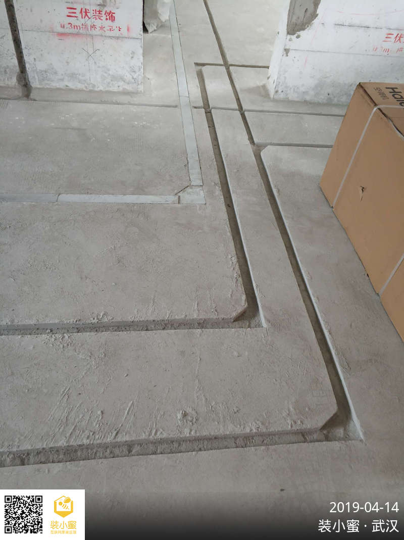

4.卫生间基坑无下沉层,基坑防水已破损,需做防水。
5.原有排水管吊卡松动,需固定。
6.主卧新砌墙体抹灰层钢丝网外露,需剔除。
7.餐厅暖气管突出墙面,需处理平整。

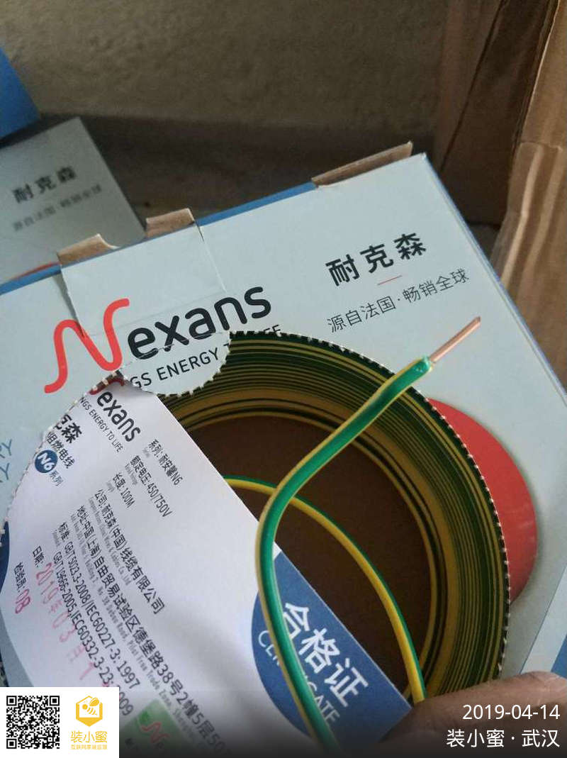

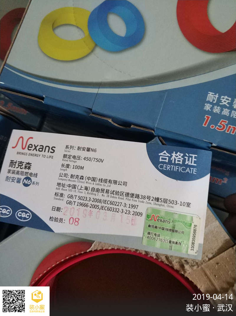

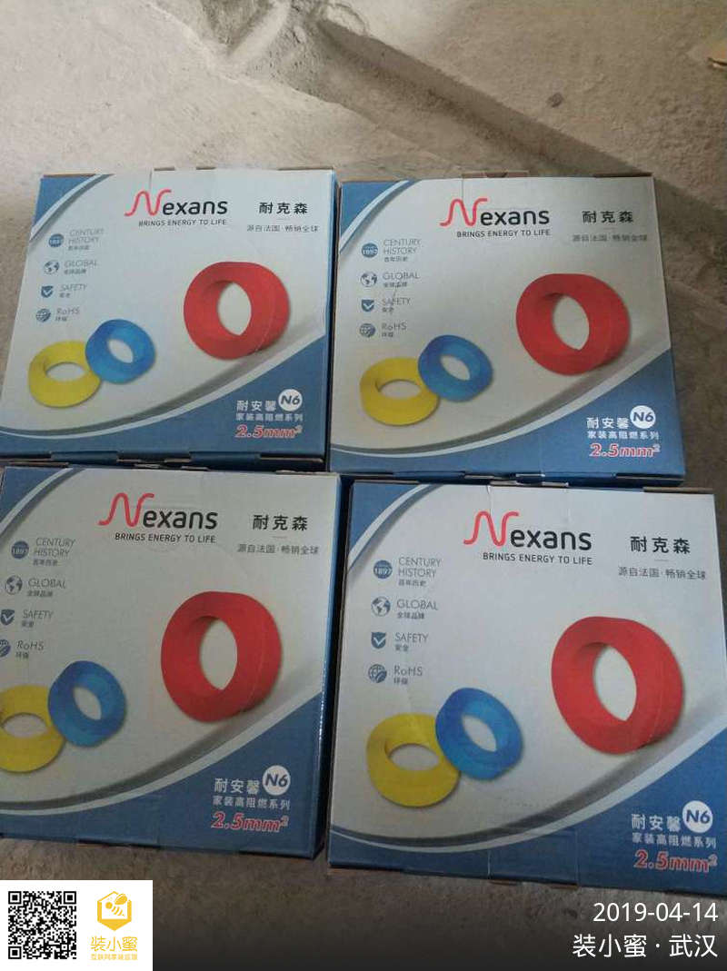

水电材料检查:
1.耐克森阻燃1.5、2.5、4平方BV电线。

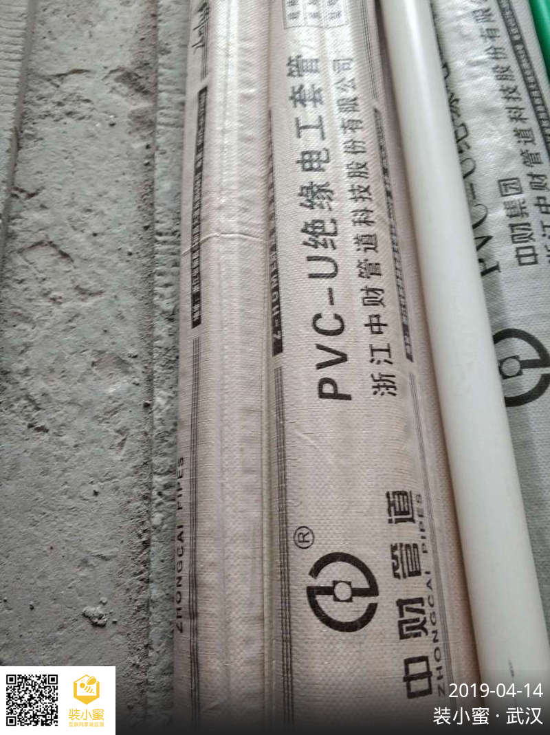

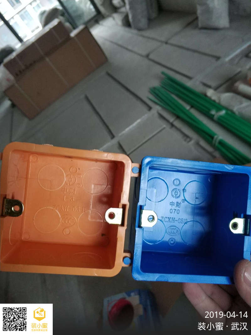

2.中财86型暗装底盒。
3.中财PVC16线管。

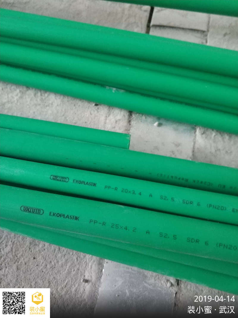

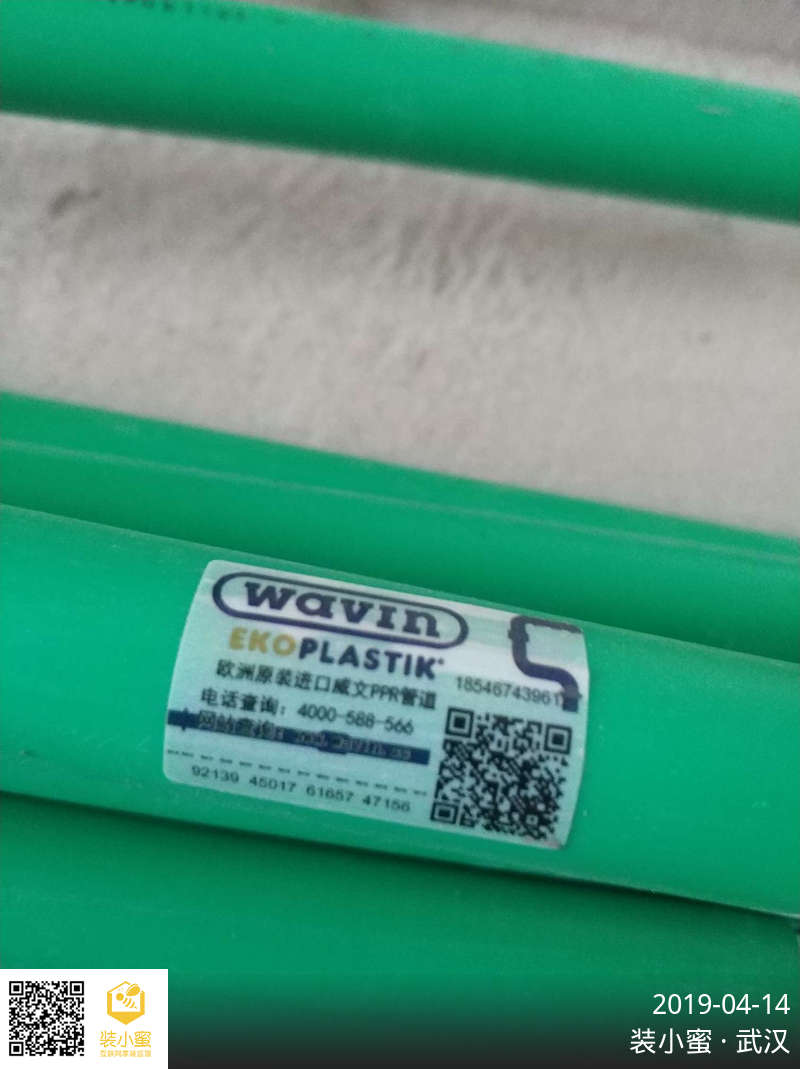

4.威文PPR 25×4.2mm,20×3.4mm水管。
5.联塑PVC110、50排水管。

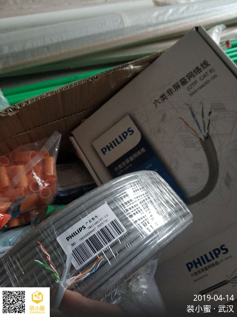

6.飞利浦六类非屏蔽网线。
材料和报价单一致。

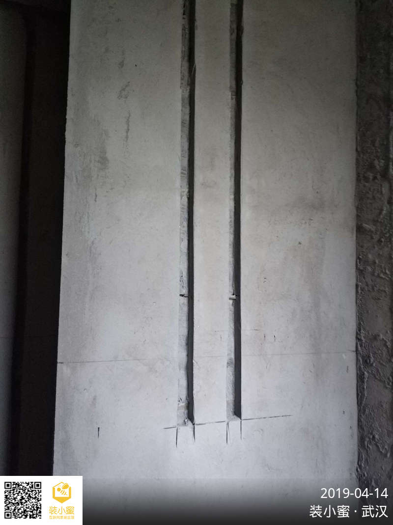

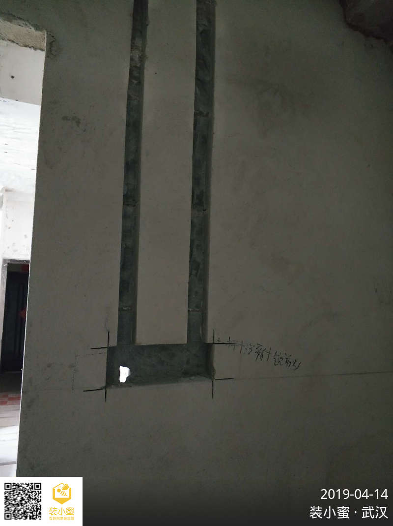

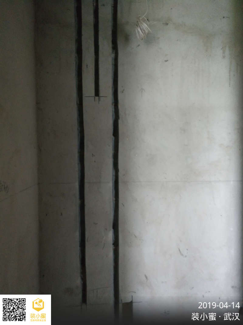

符合标准:19项
水电管线的走向设计合理,可以实施
给水点位置与水管安装方案确定,可以实施
油烟机排烟管的位置已明确,可以实施
燃气热水器及排烟管位置已明确,可以实施
座便器安装位置及坑距已明确,可以实施
洗衣机排水管连接要求已明确,可以实施
地面布管符合面层材质的相应要求
开槽平直,符合要求
开槽宽度与深度符合要求
开设墙面横槽,符合技术交底要求
