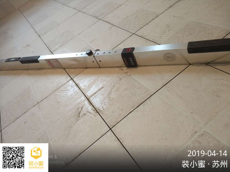

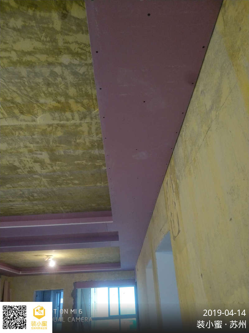

其他在场人员:木工。现场铺贴瓷砖。吊顶石膏板表面完好平整,转角使用整板,未见十字拼缝;已铺贴墙砖平整,拼接缝齐整,拼接四角无明显高低,阴阳角方正,铺贴超2天墙砖未发现>15%瓷砖面积空鼓;

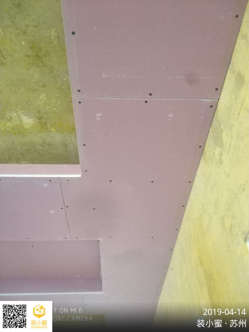

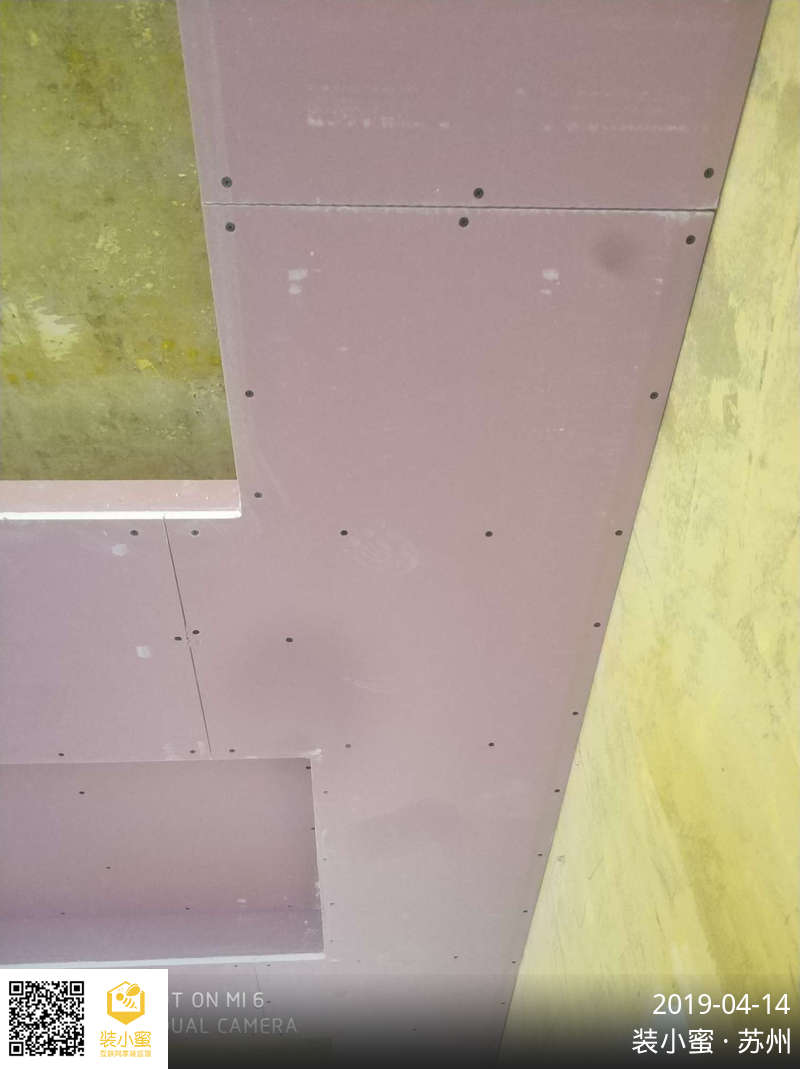

1.石膏板拼缝偏小,需调整,
2.封门头和吊顶侧面石膏板现用枪钉固定,需调整用干壁钉固钉,(不可用枪钉)

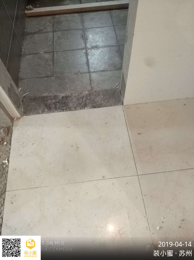

大理石下口需填实,

地面砖(石)铺贴平整,符合要求
卫生间干区地面砖坡度符合要求
门槛石与安装符合要求
