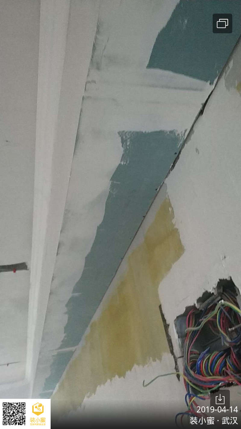

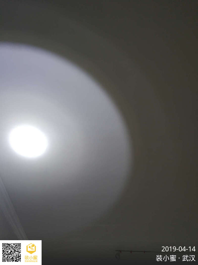

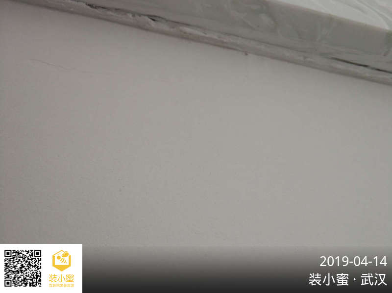

1.二遍腻子已施工,石膏板接缝处,线槽处已粘网格和牛皮纸,阴阳角用角条修正。

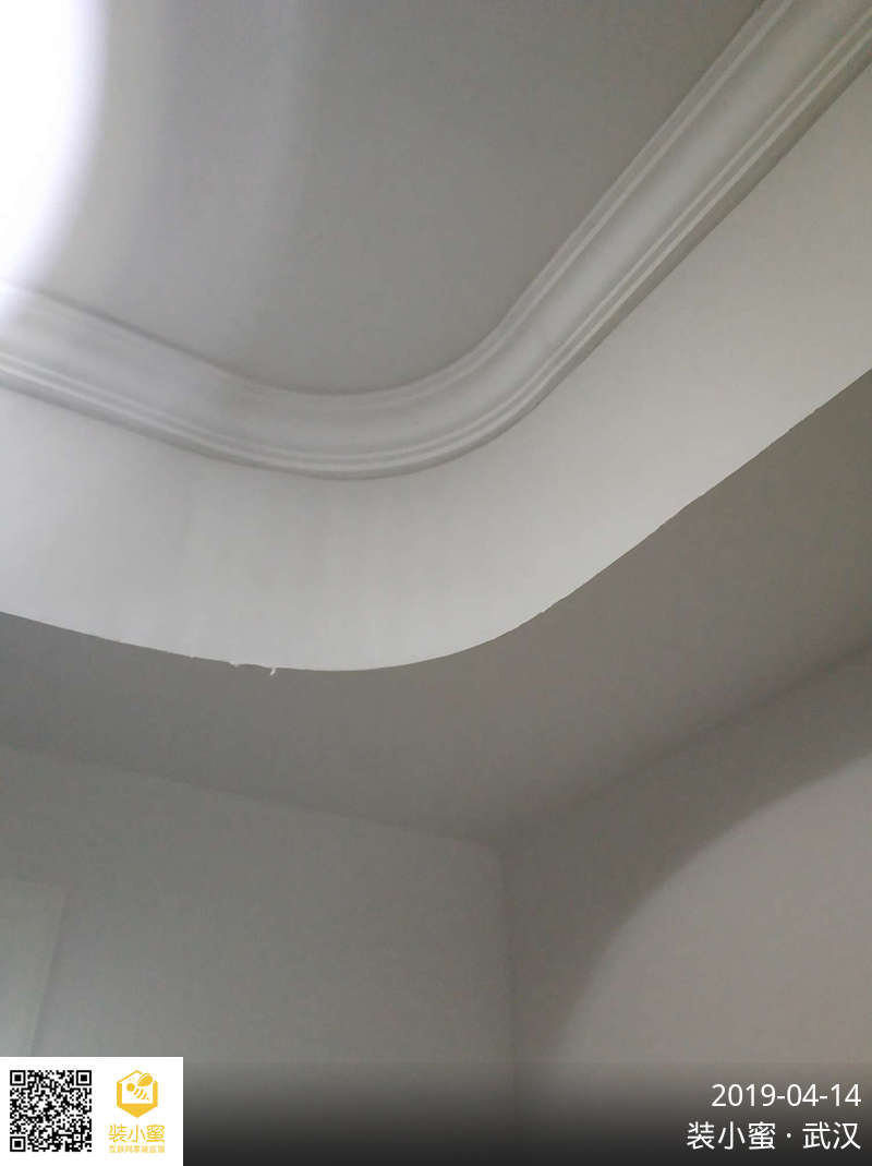

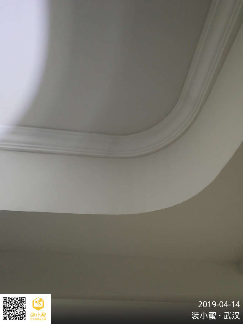

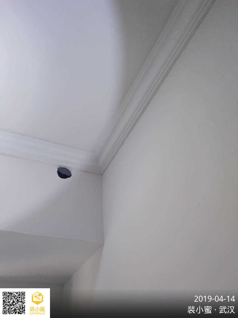

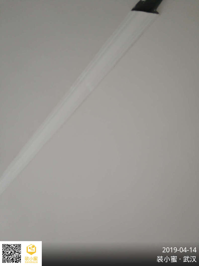

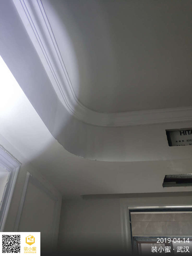

2.石膏顶线已安装,色泽一致,拼接严密,弧形自然。

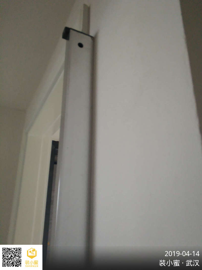

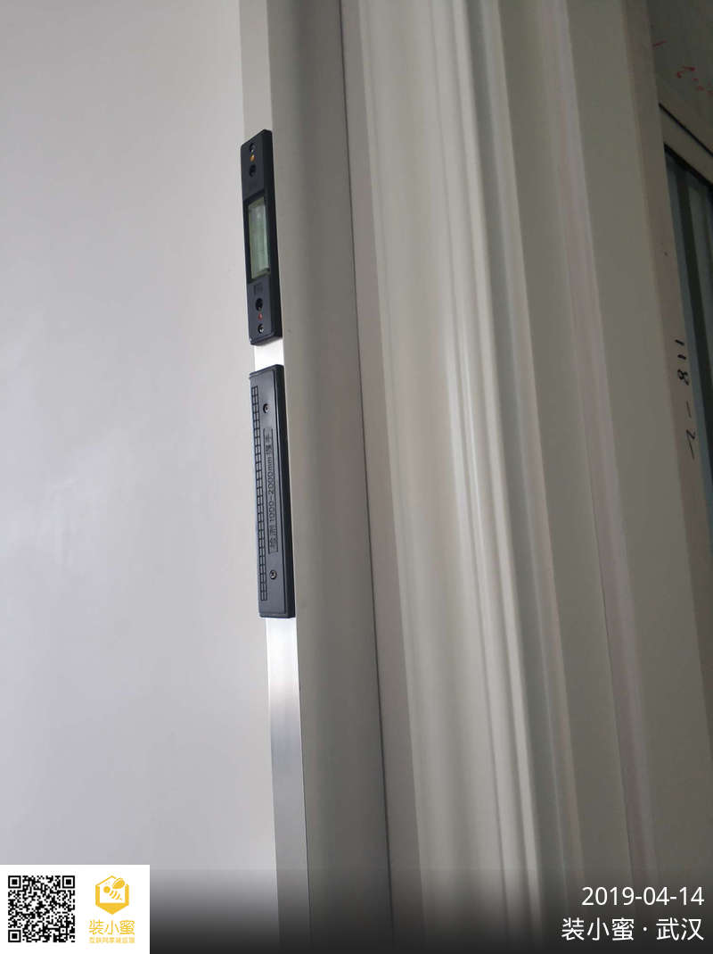

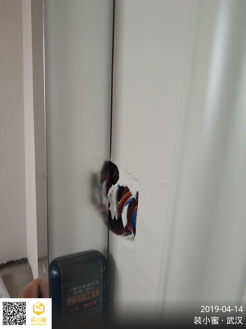

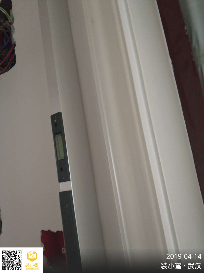

3.室内门已安装,表面无破损,框体方正牢固,开合方便。

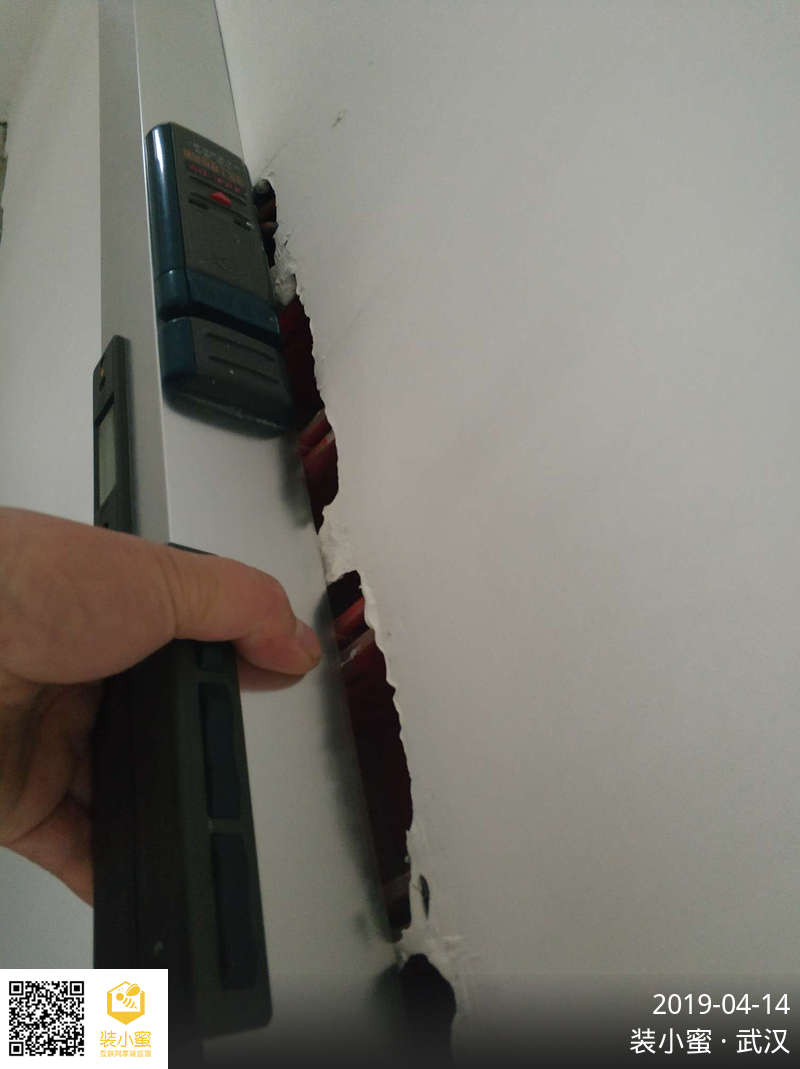

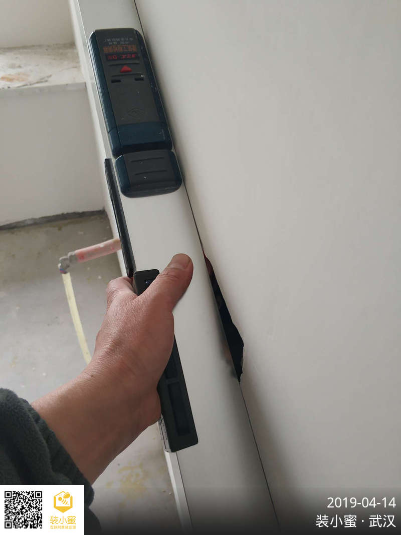

1.厨房门洞旁阳角不顺直,需要调整。
2.踢脚线多处不顺平,需要找平处理。
3.主卧门与墙面上下缝隙不一,且与锁止有磕碰。
1.腻子应干透,牢固(耐水腻子干到七八分就可),打磨时应上下顺直,阴阳角须平直,阳角倒角处理;
2.刷面漆顶面应顺光滚涂,防止漏滚漏涂,开关插座面板应在最后一道面漆前安装;

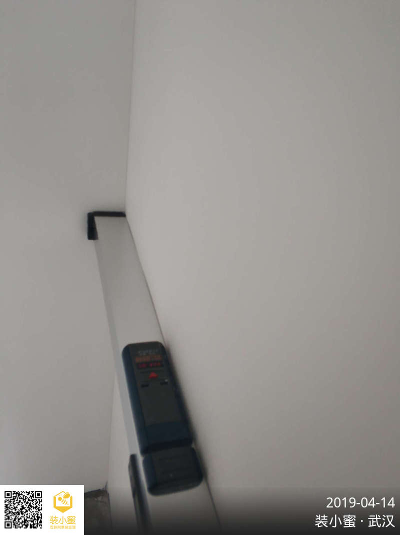

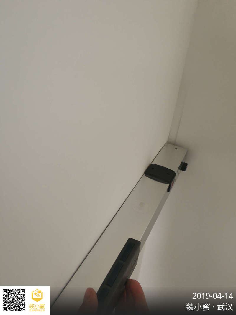

阴阳角平直度符合要求

石膏线条安装牢固、平直
拼接接口平整,造型及花纹对应
线条弧形处理符合要求
石膏(墙尼)找平检查,可以下一道施工
墙顶面批嵌腻子质量符合要求

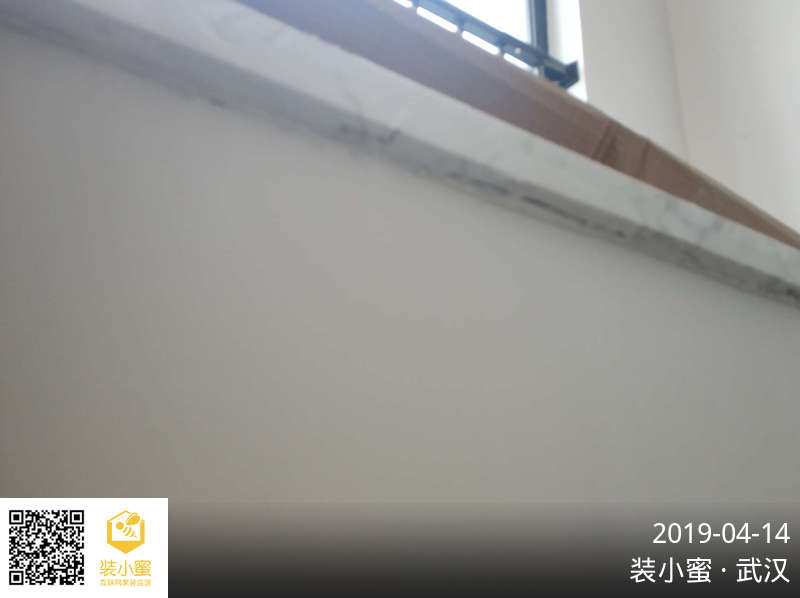

窗台大理石下口已填实处理
门/窗套区域平整度符合要求
