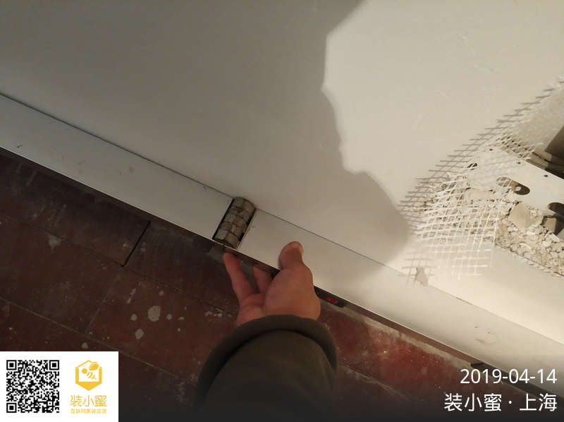

施工进度:正常。

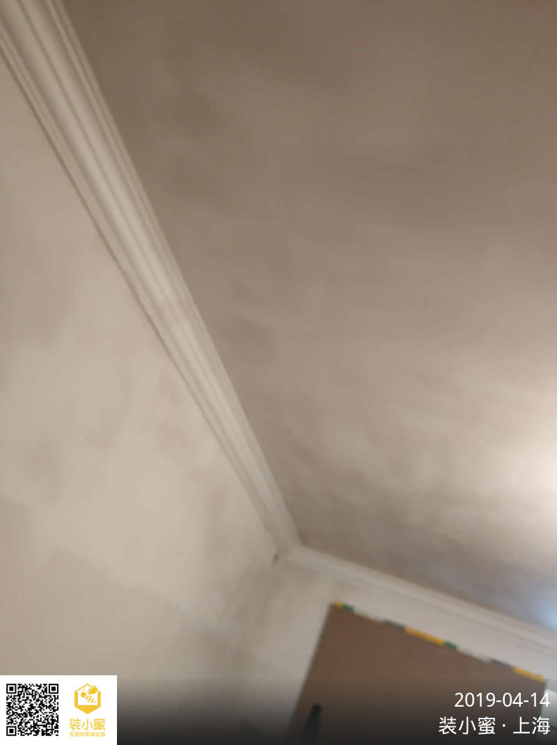

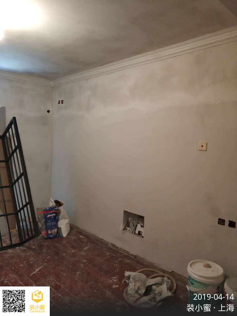

油工批嵌,准备打磨墙面。

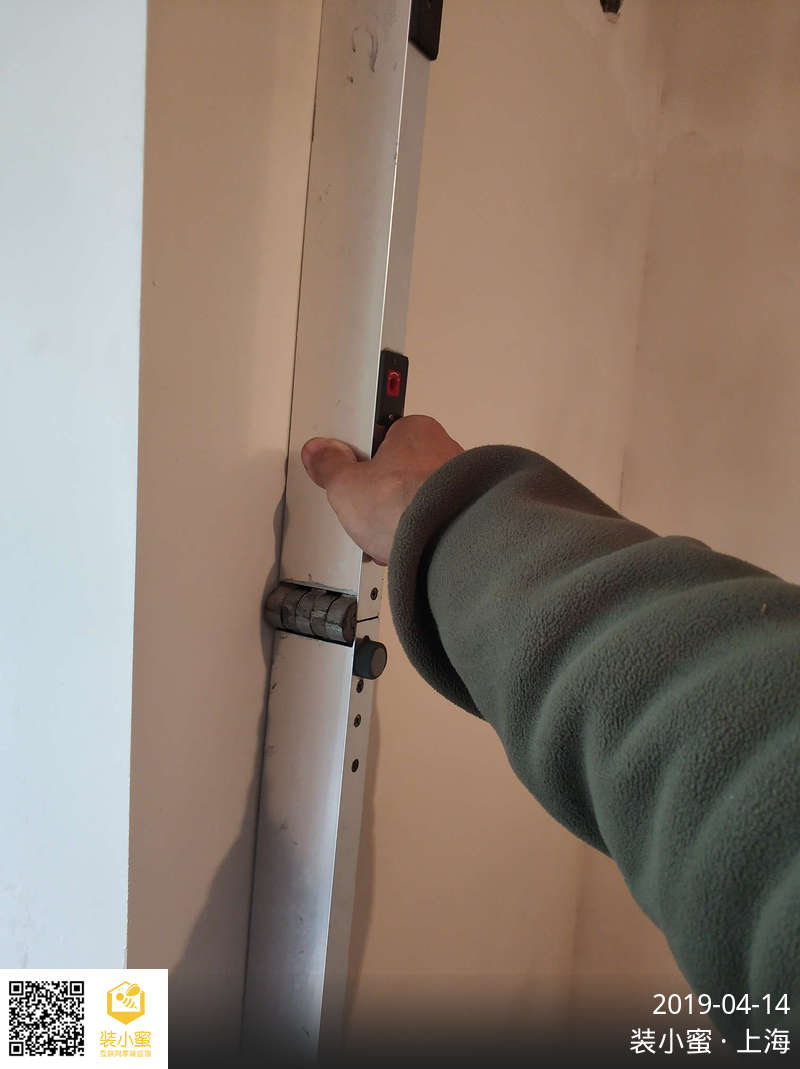

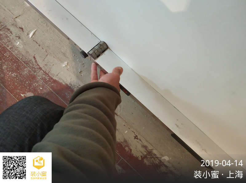

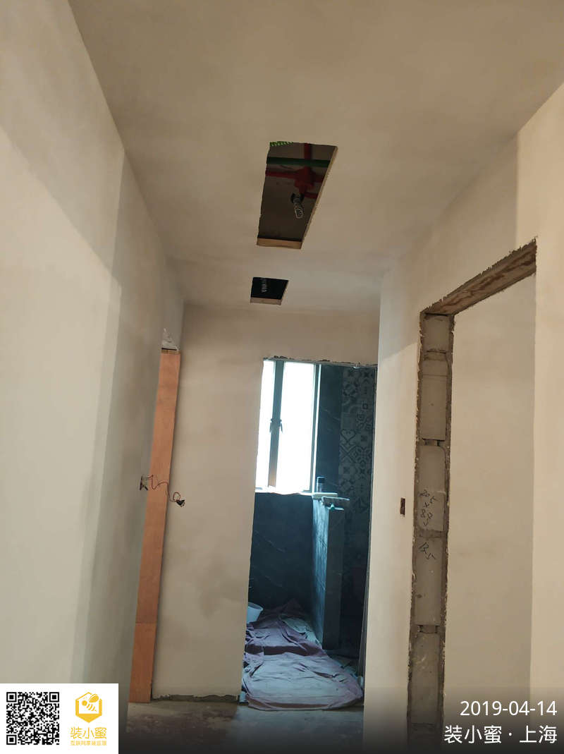

1、过道靠厨房阳角不平直,需找补处理。
2、次卧飘窗右边不平直,需打磨处理。

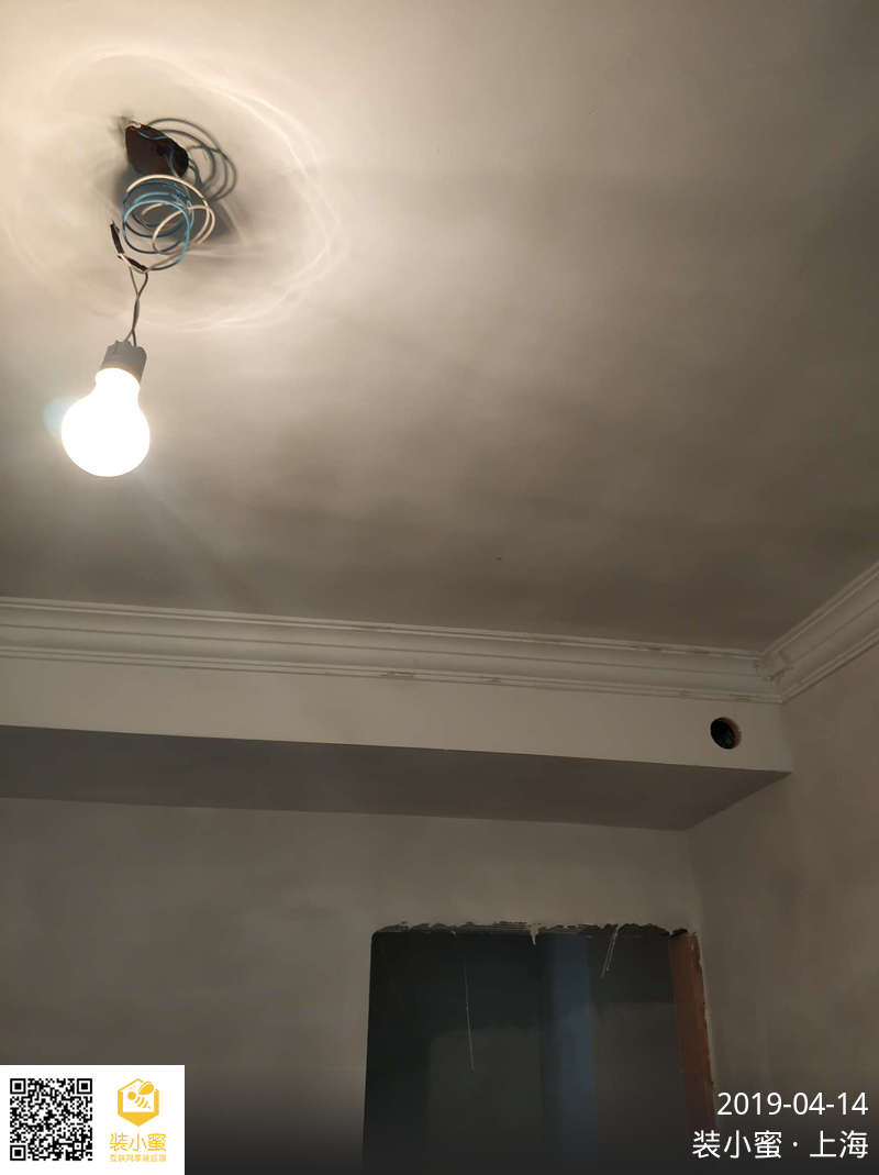

1、涂刷乳胶漆前需注意成品保护;
2、底漆涂刷完成后需进行找补。
3、注意阴阳角的平直度。
4、注意石膏线条拼接的平整度。
