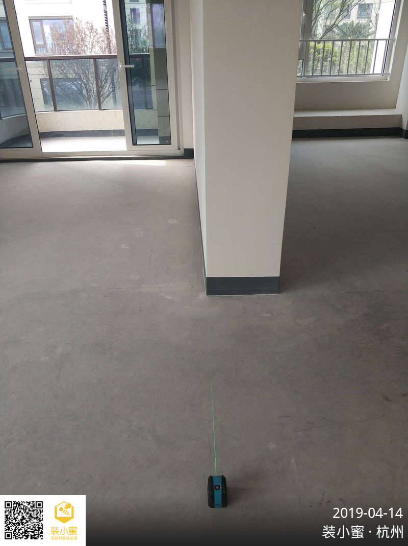

地面基层无空鼓开裂现象

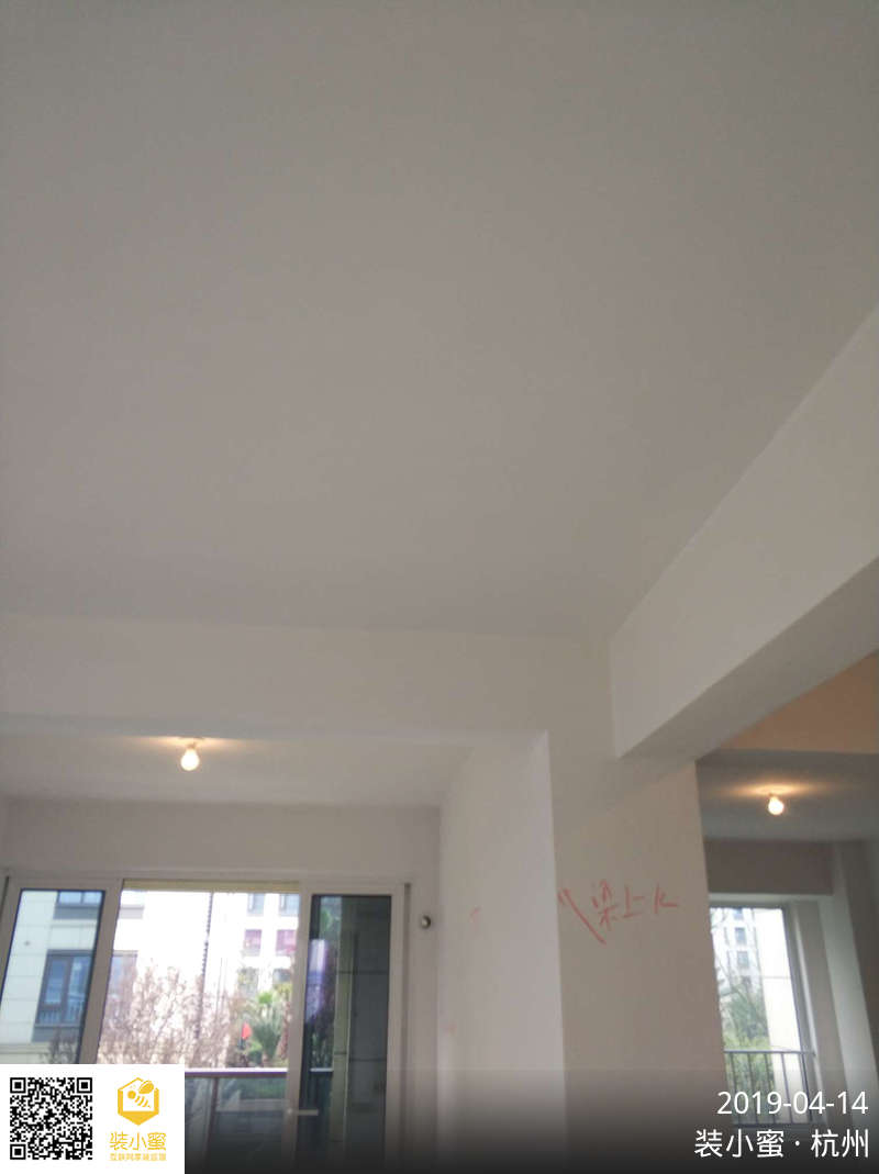

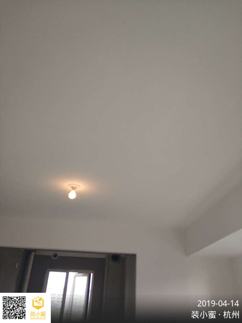

顶面表面经目测,无明显开裂现象
顶面表面经目测,无明显不平整现象
经内部观察,顶面无渗漏现象

地面基层牢固,无起沙现象
厨房、卫生间地面已低于外区域地面

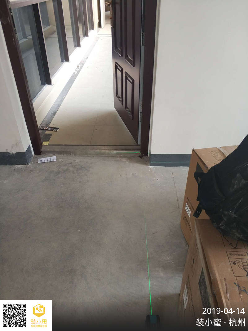

门槛高度符合地面铺设高度要求
门洞口垂直平整符合要求

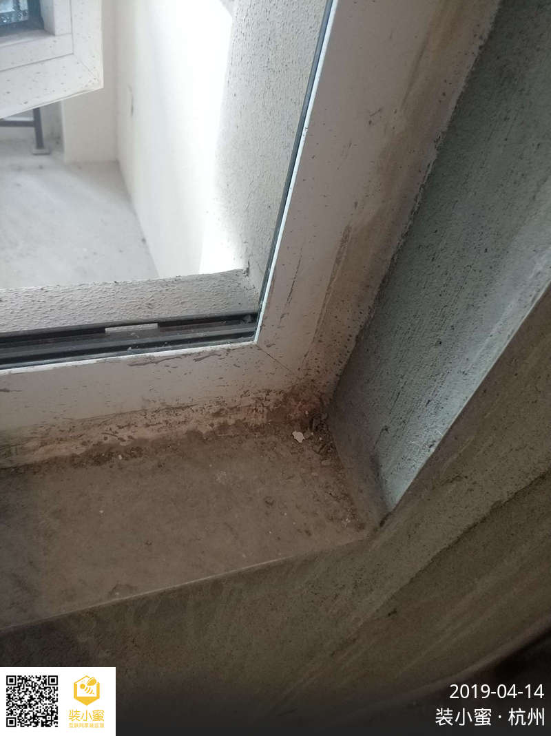

经内部观察,窗角无渗漏现象
窗户外侧滴水线完好
