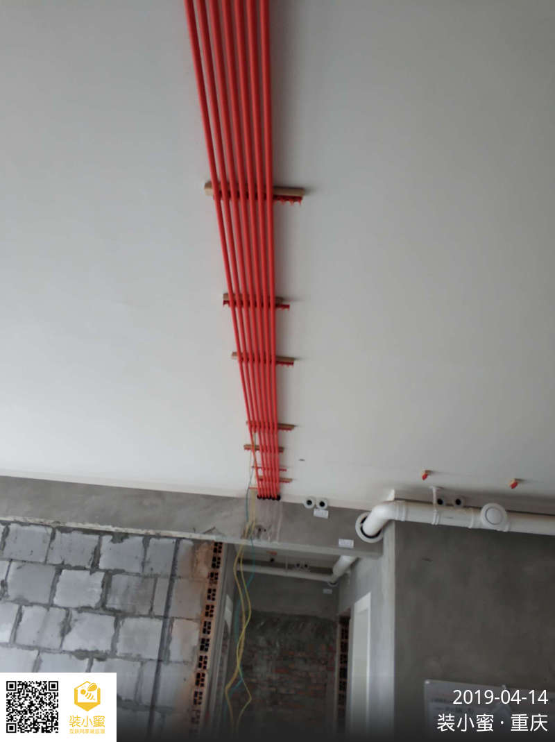

1.进度正常,现场电工进行排管布线施工。
1.部分线盒背面钢筋外露,需做绝缘处理。
2.部分线管之间无间距,需留间距固定。
1、 等电位需用不小于4平方多心线连接卫生间花洒龙头处
2、 注意花洒水管端口出墙长度和高度要一致
3、 阳台地面开槽处需要做好防水处理

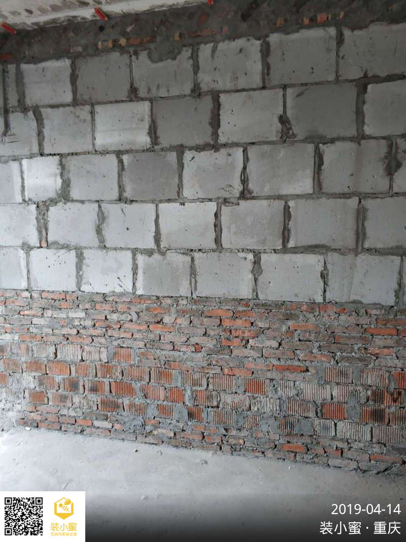

符合标准:9项
等电位装置原建筑已配备
新砌墙体位置及尺寸正确
砌块表面平整,灰缝饱满
新墙与砼墙结合处已设置拉结筋
排污管与排水管已经分开布设
地漏设置与位置符合设计要求
