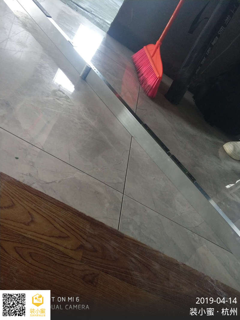

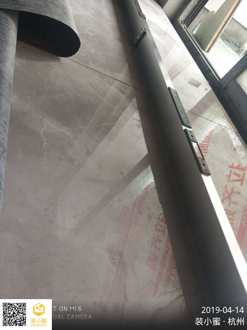

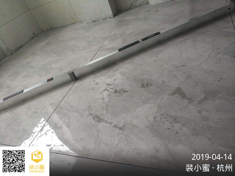

客餐厅,厨房地砖已铺帖,平整度合理。
空调内机双螺母固定未整改。
地砖已养护,并做保护。

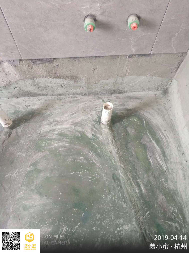

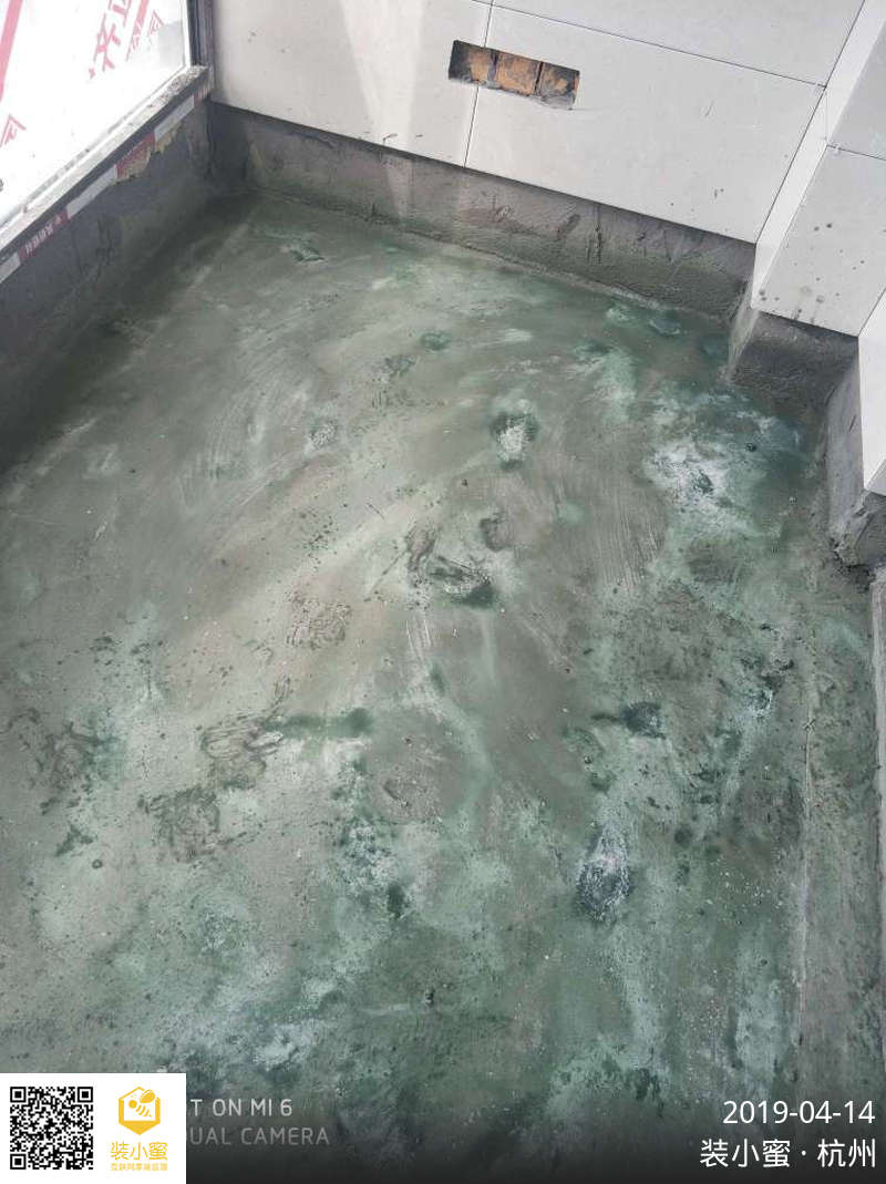

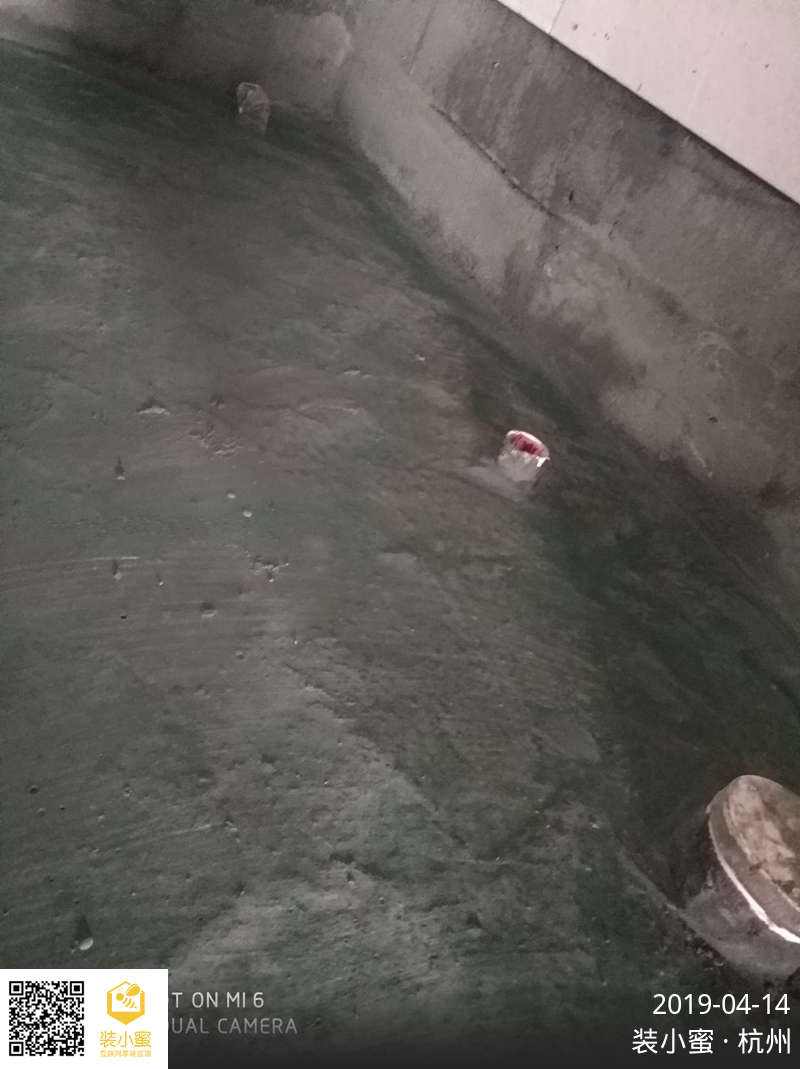

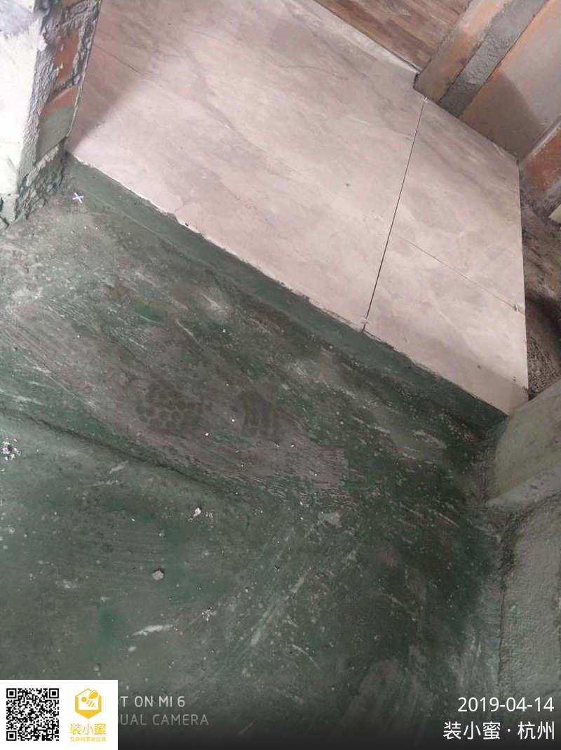

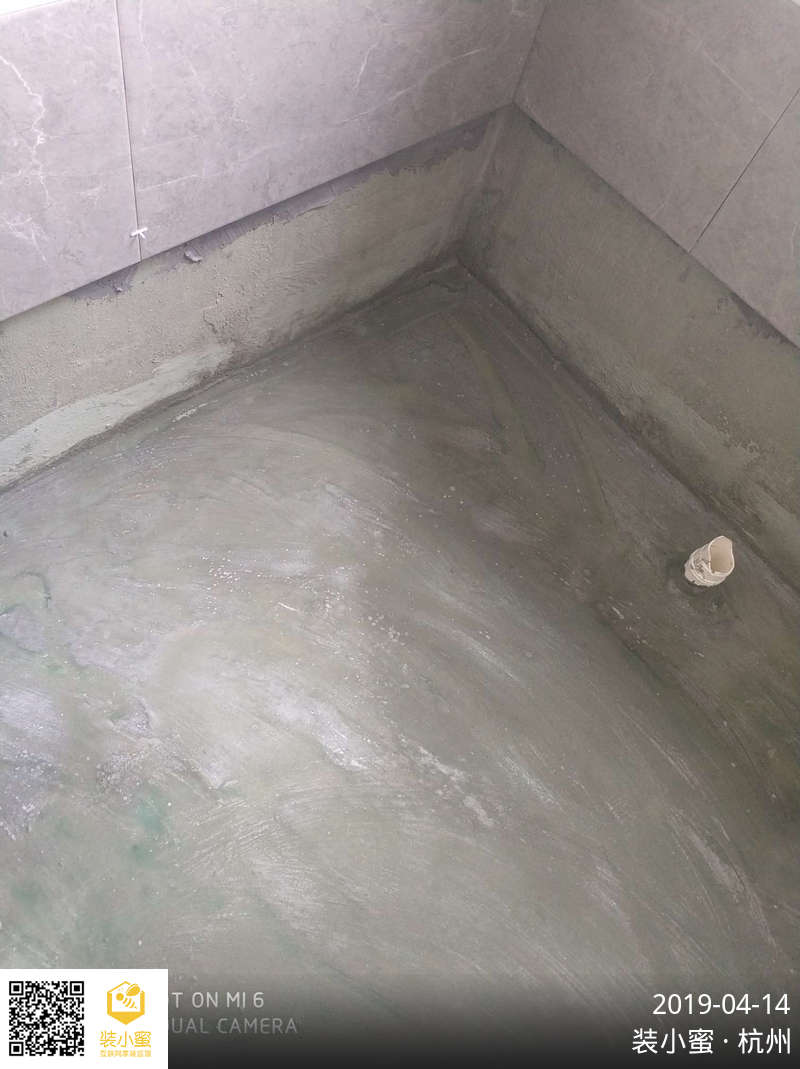

地面防水层涂膜质量符合要求
地面砖(石)铺贴平整,符合要求
